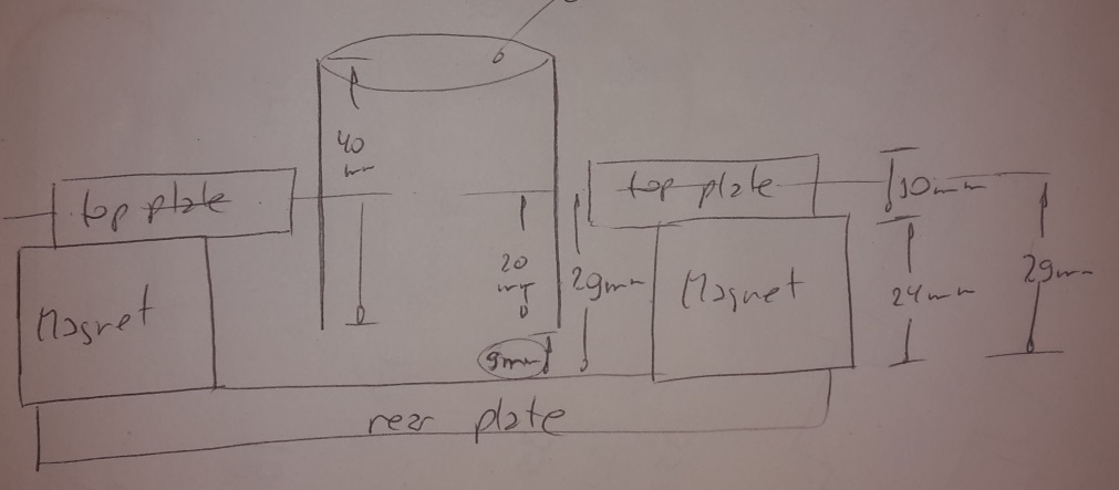

Ja. had ik eigenlijk ook bedacht: dubbele magneten zodat de spoel genoeg plaats heeft om t bewegen. Skaaning schrijft dat die 48mm PP (uit de datasheet) "is what the driver is able to move, before the surround is fully stretched", zo gaat niet om de magneten. Ik heb t eea zitten lezen en volgende schets gemaakt om het beter te begrijpen:
Het midden van de 40mm lange coil ligt op dezelfde hoogte als het midden van de topplate - de hartlijn. Zeg dat deze 10mm dik is. Onder de topplate zit de magneet van 24mm dik. Dat wil zeggen, tussen hartlijn en rear plate zitten 29mm. De halve coil is 20mm hoog, dus deze kan max 9mm "zakken" tot ie de rear plate raakt. Klopt dat?

Klopt inderdaad, daarom heb je normaal gesproken de 25mm lange spoel ipv 40mm. Met de 40mm spoel moet je een dubbeldikke magneet erop laten zetten.

Ik zou zelf graag die dubbele magneet zien, 15mm voice coil overhang is natuurlijk zinloos als je na 9mm al ‘kloink’ hoort, sterker nog, dat is schadelijk voor de spoel. Dus of een dubbele magneet of zeer sterk doorgediepte poolplaat toepassen.

"Yes you are right. With the 40 mm voice coil in combination, the travel before damage is “only” 19 mm or 39 mm P-P.
We can do a driver with 35 mm voice coil in 6 mm gap, which will give 6,5 mm extra movement before damage ( 25,5 mm) so then we’re good.
Linear excursion = 17 mm."

Die 19mm lijkt mij niet te kloppen met een enkele magneet, zie jouw eigen tekening.

Per schreef vanochtend dat een dubbele magneet, twee 170*20 op elkaar (voor totaal 40mm hoogte), idd ook kan. Ik heb hem nu nog gevraagd naar de "tentative data" van dit geheel - blijf benieuwd :)
