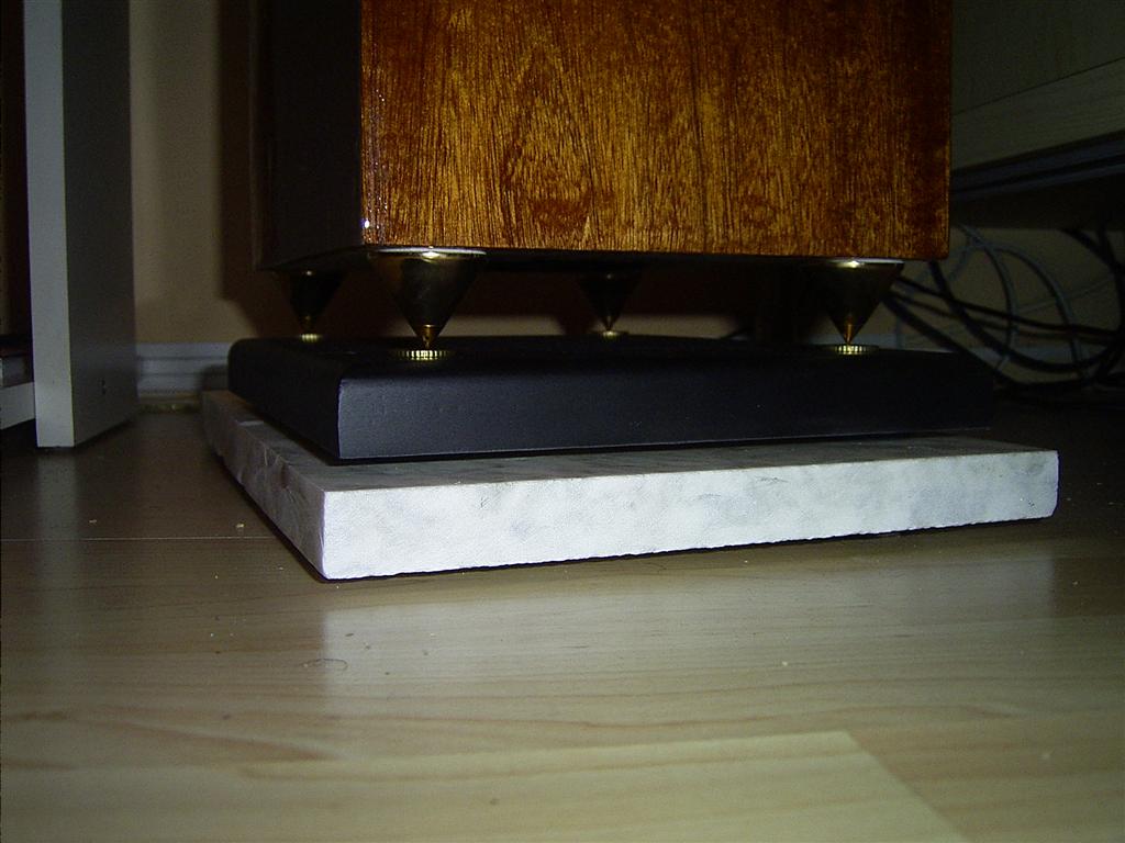

De construktie word als volgt, vanaf de vloer: viltje, plakje rubber, marmer, plakje rubber, zwarte MDF plaat, muntje, spike, luidspreker.

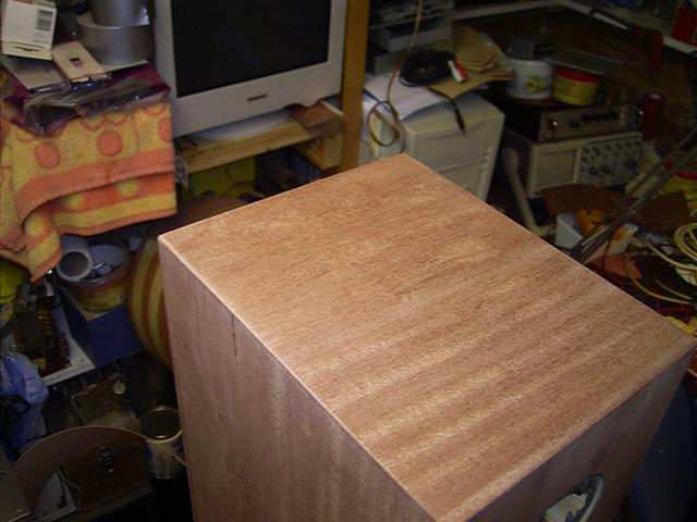

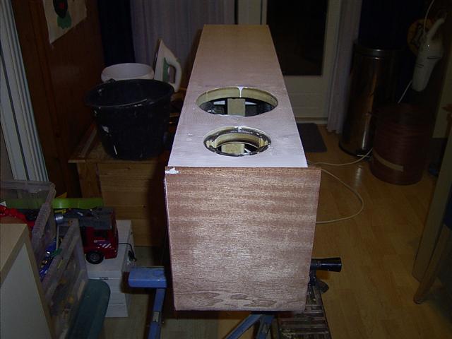

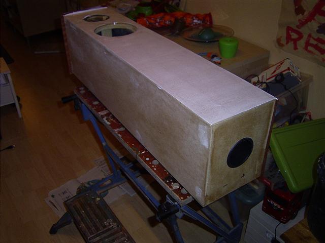

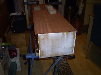

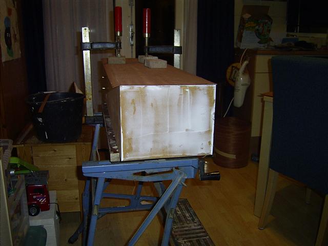

Nieuwe voortgang : het fineren met koude lijm en persen is nogal mislukt.
Het blokjes patroon is veel te ingewikkeld gebleken om uit te voeren en het was ook veels te koud en te vochtig in mijn werkplaats.

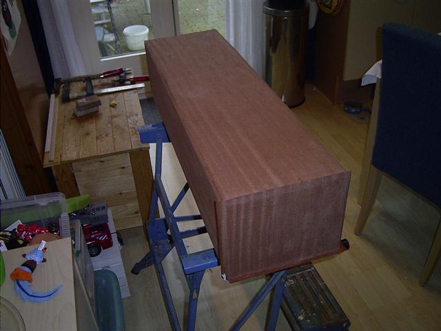

ik ben zaterdag naar Wester houthandel in Rotterdam geweest en heb daar 3 vellen Mahonie gehaald. Mahonie is een stuk goedkoper dan Esdoorn dus ik kon voor hetzelfde geld meer fineer krijgen.

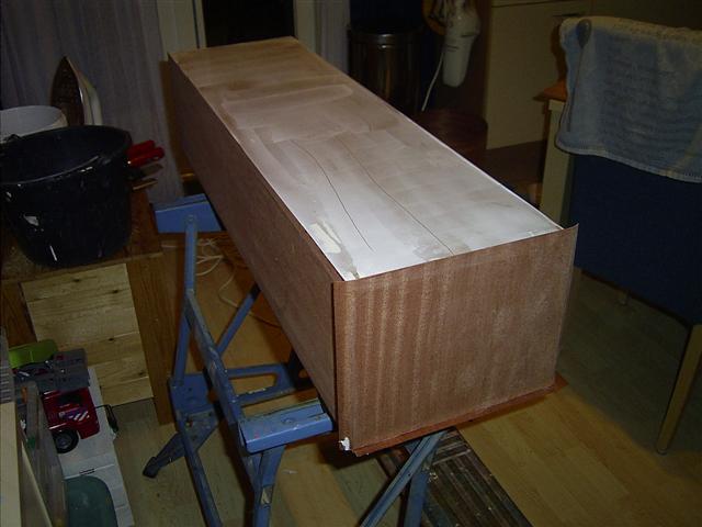

Na overleg in dit topic heb ik besloten om met het strijkijzer te gaan werken.
Ook voer ik het fineer werk uit in de huiskamer om dat de temperatuur een stuk beter is voor het fineer.
En dan foto's :
Een kast is nu klaar, moet alleen de randjes nog strak schuren en een paar haarscheurtjes bijwerken.
Fineer zit er strak op en nergens zijn bobbeltjes of blazen te vinden.
Het was een hoop werk, maar is me wel meegevallen. ik ben heel blij met het resultaat en trots op mezelf dat het zo goed gelukt is. :D
De komende week ga ik aan de tweede kast werken. mijn uitgangpunt is om ze voor de kerst helemaal gelakt en afgemonteerd te hebben. :)

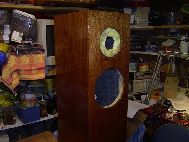

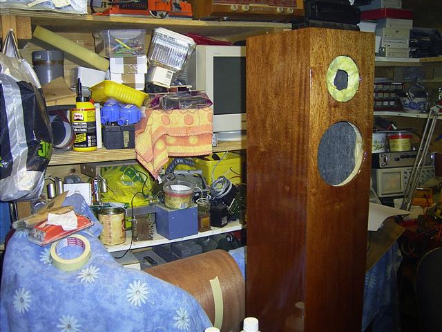

Vanvond een uurtje aan het schuren geweest en het gaat zowaar op een echte luidspreker lijken inplaats van een kast met platen fineer ertegen geplakt. :D
Ik durf het zelfs aan om een paar close-up foto's te plaatsen.
5 lagen lak verder en ze beginnen al aardig te glimmen. denk dat er nog een laag of 3 op moet voordat ze helemaal strak zijn... we zijn er bijna. :) :)

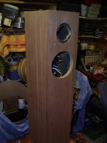

He he, het lakwerk is achter de rug. nu kan ik eindelijk gaan afmonteren.

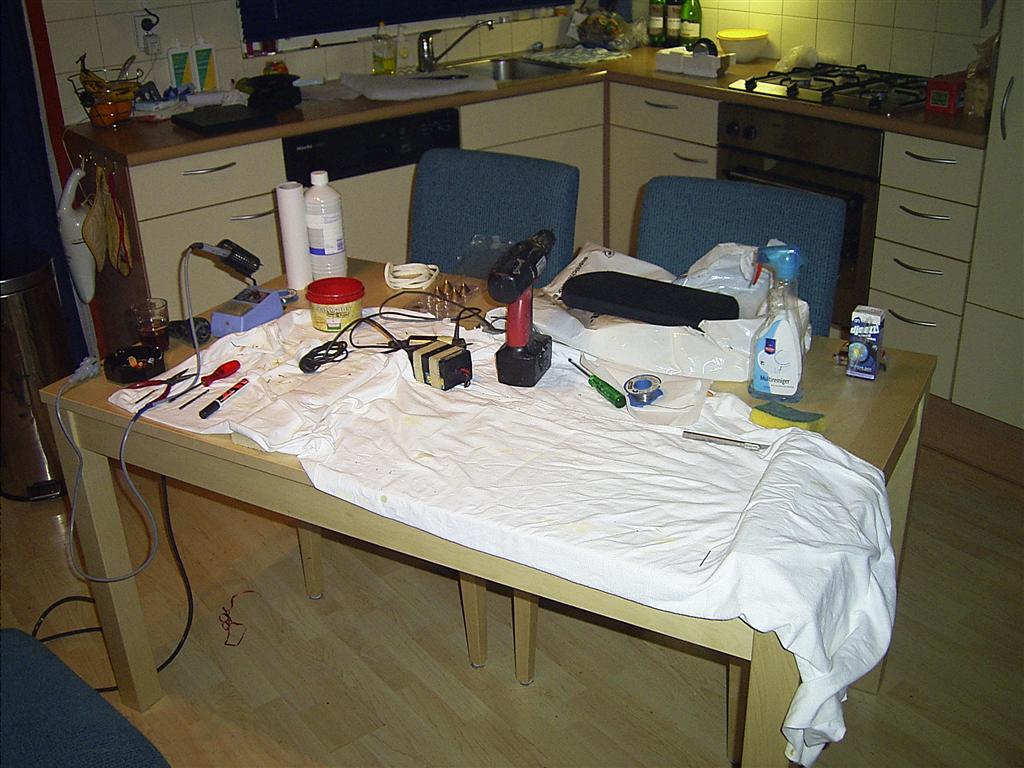

Omdat mijn handen bijna aan elkaar vriezen in de schuur doe ik de afmontage lekker in de huiskamer. dat is een heel stuk aangenamer.

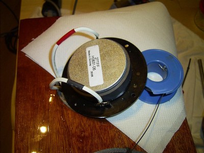

De montage van de woofer en tweeter. beetje solderen en dan alles op zijn plaats.
Close-up van de voetkonstruktie met spikes,MDF en marmer.

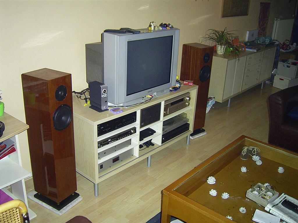

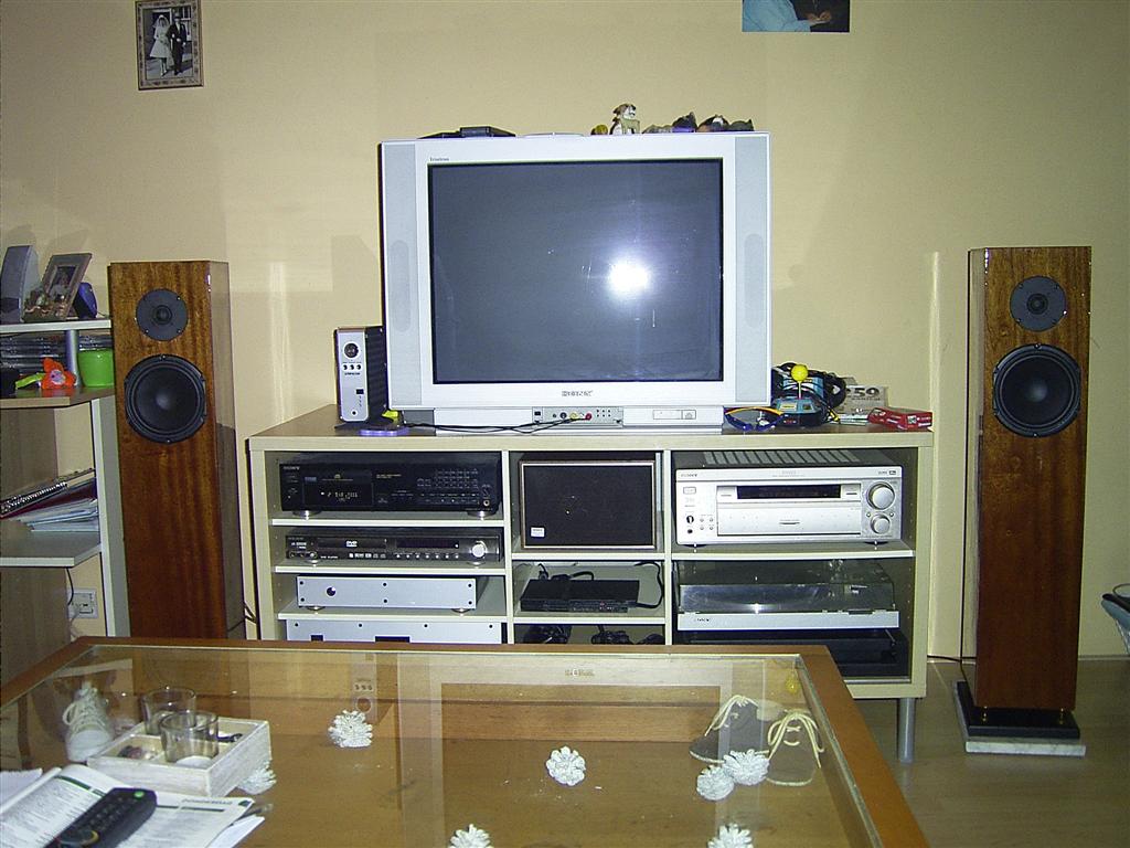

Low budget vloerstaander III (hij is af!!)

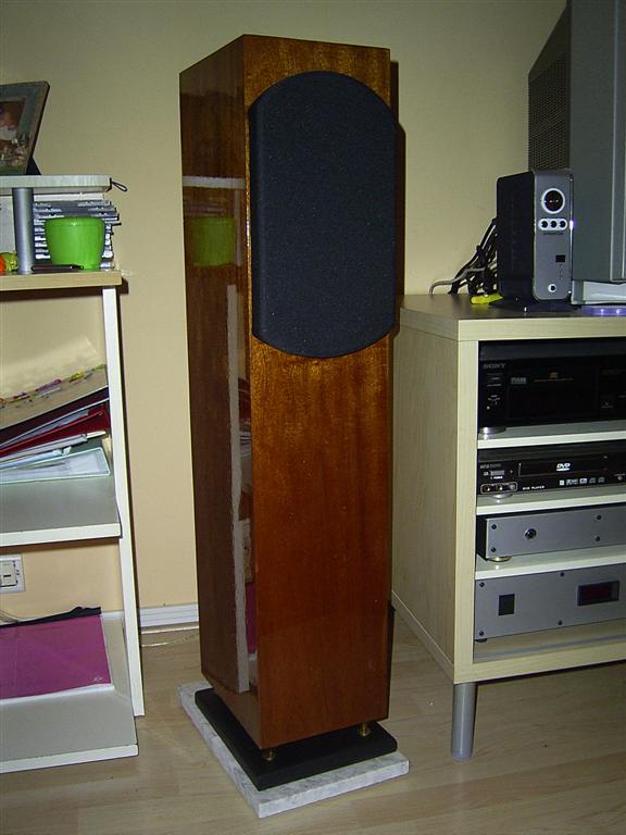

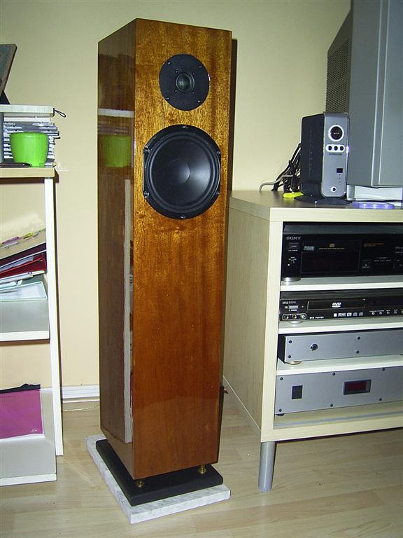

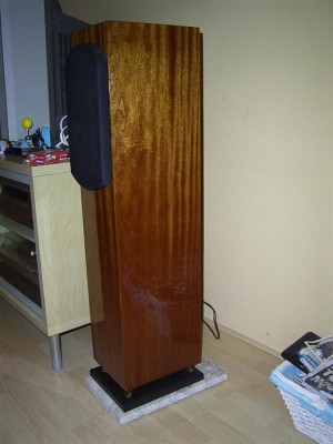

Tot slot nog wat overzichtfoto's van de speakers.Ik moet ze wel nog een beetje uitrichten maar dat komt wel goed mettertijd.
En nu lekker luisteren en genieten van het resultaat van al dat werk.

Sodeknetter, dat ziet er strak uit zo zeg. Als ik het zo kan zien op de foto's is het fineren en lakken erg goed gelukt.
=D>

Dank je Edo (en Miniwatt), Deze complimenten neem ik van jou als aanstichter van dit alles graag in ontvangst.
Eigenlijk ben ik er nog niet 100 procent tevreden over.
Maar je moet ergens een grens trekken denk ik dan bij mezelf.
het is nog al een verschil of je er een meter vanaf kijkt of een maand lang, 2 uur per avond met je neus boven op zit. dan ga je echt ieder putje en krasje zien
Je krijg het toch nooit zo strak als fabrieks werk.

Ik vind ze ook héél erg netjes afgewerkt!! Staan ze niet wat donker in je interieur?.
Hoe vind je het klinken???
Jan
RobertD
Berichten: 4408
Locatie: Alphen a.d. Rijn
Bericht door RobertD »
Heel fraai!!
Iedereen bedankt voor de complimenten !!
Valt wel mee,hoor. Het bank stel is ook in vrij donkere kleur. dus het staat wel aardig bij elkaar. Mijn vrouw vind ze ook wel mooi staan. (niet onbelangrijk. :wink: :wink: )
Lekker!
Gisteravond op het gemakje naar Famous Blue Raincoat van Jennifer Warnes zitten luisteren. mooi,mooi. wel zachtjes want het gezin lag al op bed.
Vanmorgen even een half uurtje flink kunnen blazen met Henk Westbroek,Madonna en Sister Sledge.
Het laag is een stuk verbeterd, klinkt allemaal wat steviger dan eerst toen ze nog in de "ruwbouw" stonden.
Ook op wat hoger volume blijven ze strak klinken.
Ik heb nog 400 CD's die ik nu opnieuw moet beluisteren, he wat een vervelende opdracht zeg.
