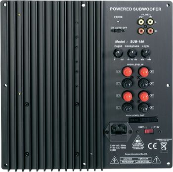

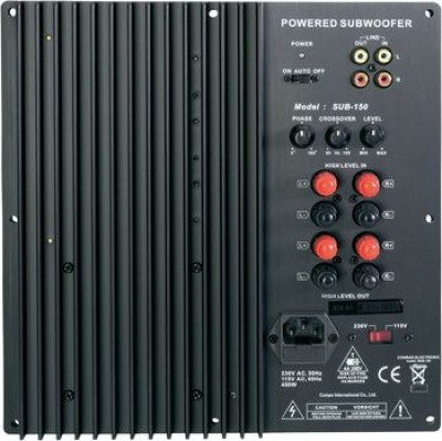

Ik heb trouwens nog een klein echt subwooferje liggen dat ik voor een appel en een ei heb gekocht bij parts express. het is d'n deze van tangband. Ook heb ik van amanda nog 2 150W subwooferversterkers gekocht van conrad, beetje overkill voor de driver maar ach, ze waren zo goedkoop dat ik voor hetzelfde geld nog geen 50 watt plate-ampje kan kopen...... Hiermee kan ik best een driewegsysteempje maken in een slank zuiltje. die subwoofer is zo klein dat ik hem mooi kan verstoppen in de kast zoat het een tweeweg lijkt. hahaha, lijkt me leuk, al die reactie's : "Zohee, die kleine aluminiumkleurige driver gaat lekker laag!"
Zal daar tzt een topicje voor openen :P

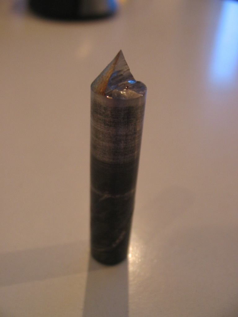

Leuk dat je ze ook gaat bouwen jan! Ben benieuwd hoe ze er in massief hout uitzien! 8)
Mocht je ook zo'n v-groefje willen frezen, ik heb daar speciaal een freesje voor gemaakt. Freesjes met een scherpe punt n.l. zijn niet te koop. Theoretisch is het ook niet mogelijk, aangezien het hart van de frees stilstaat, maar in de praktijk werkt mij punt freesje prima! Laat maar wat weten als je die lenen wilt.
puntfreesje
puntfreesje

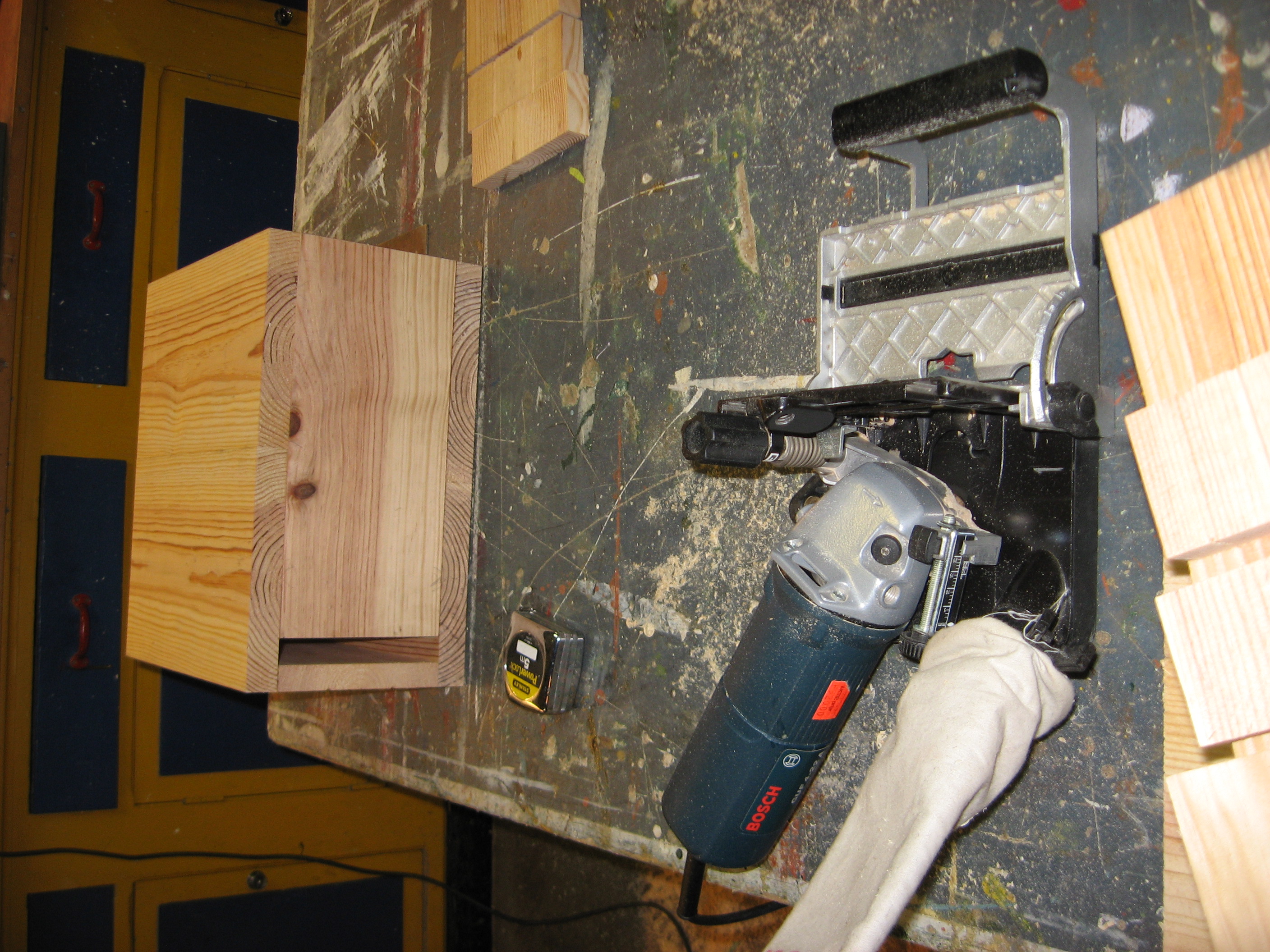

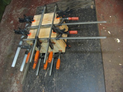

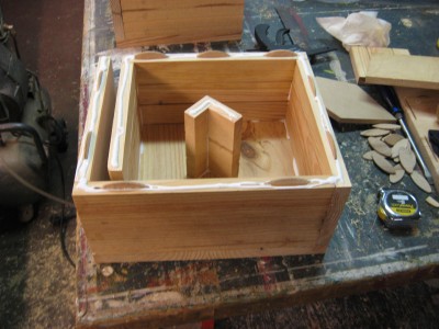

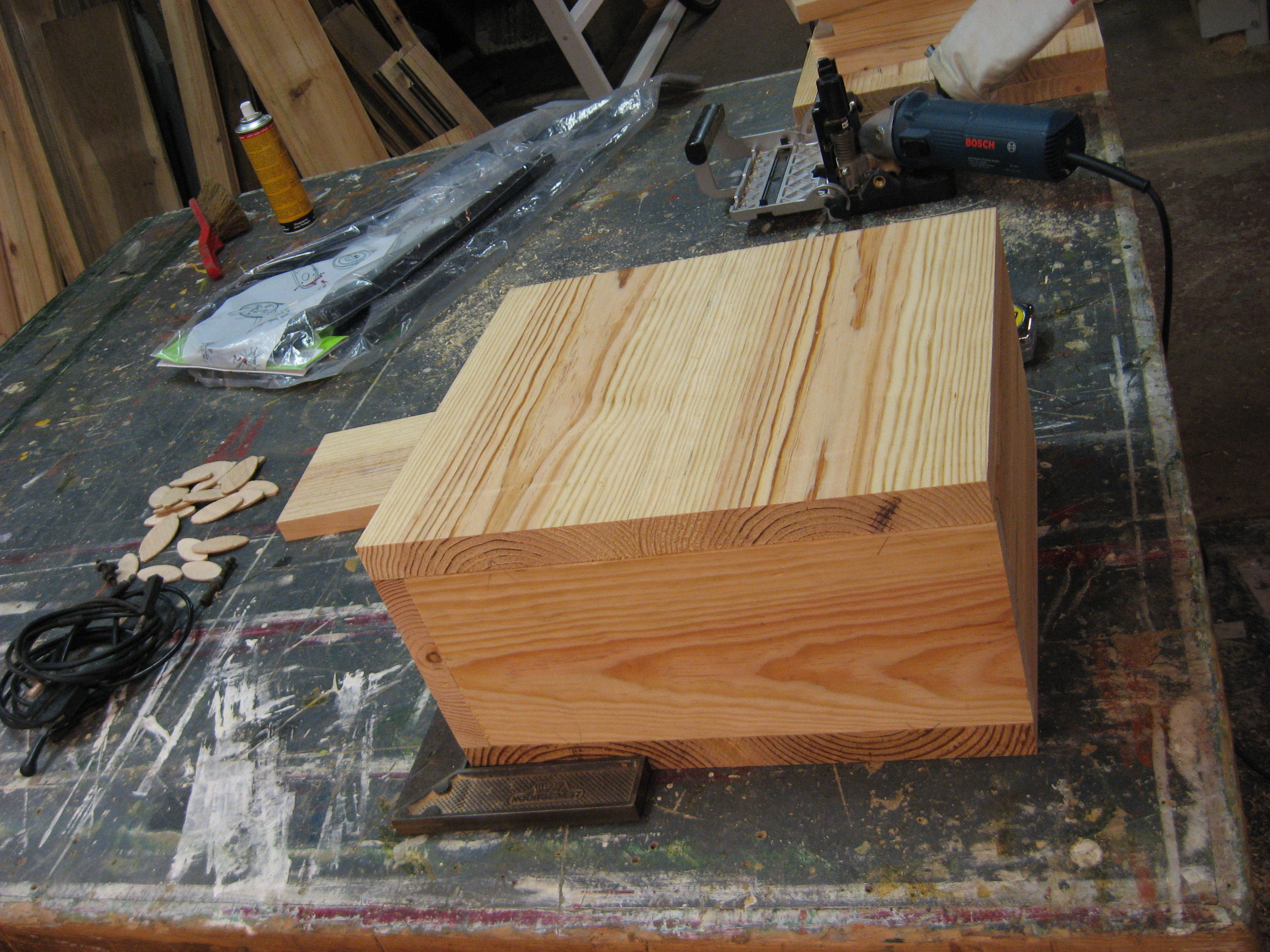

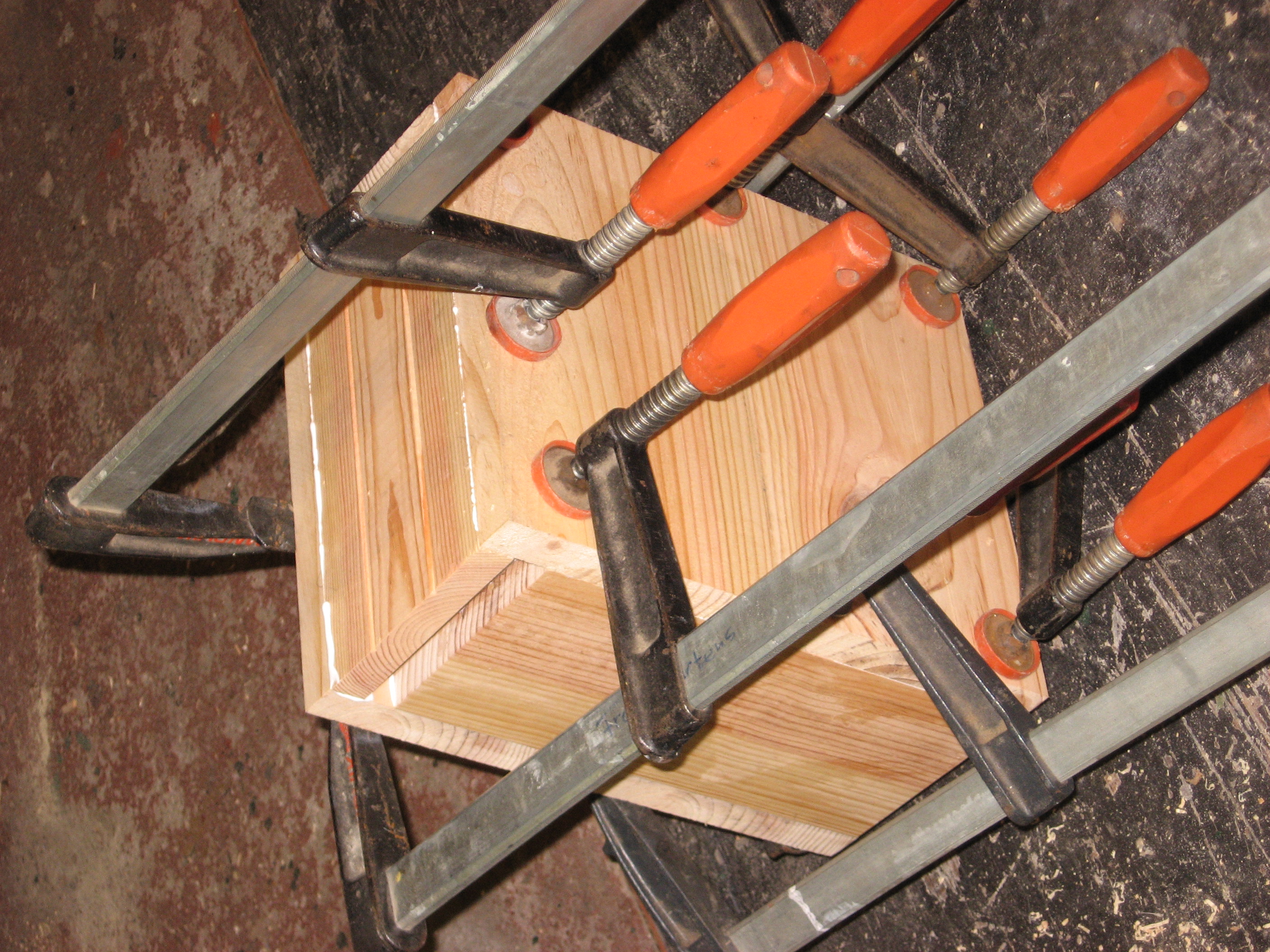

ff wat foto's
Kun je mooi zien wat het uiteindelijk een kluwen van klemmen word hahaha.
Volgens mij word het wel mooi hoor :P
jan

Cool! 8)

Handig spul toch, zo'n lamello-frees......
:D :D
mischa72
Berichten: 4434
Locatie: Sittard
Bericht door mischa72 »
:D :D
Werkt geweldig !!! Veel gemakkelijker dan deuvels en fouten maken zit er (mits goed gefreesd) bijna niet meer in.
Groeten,
Mischa

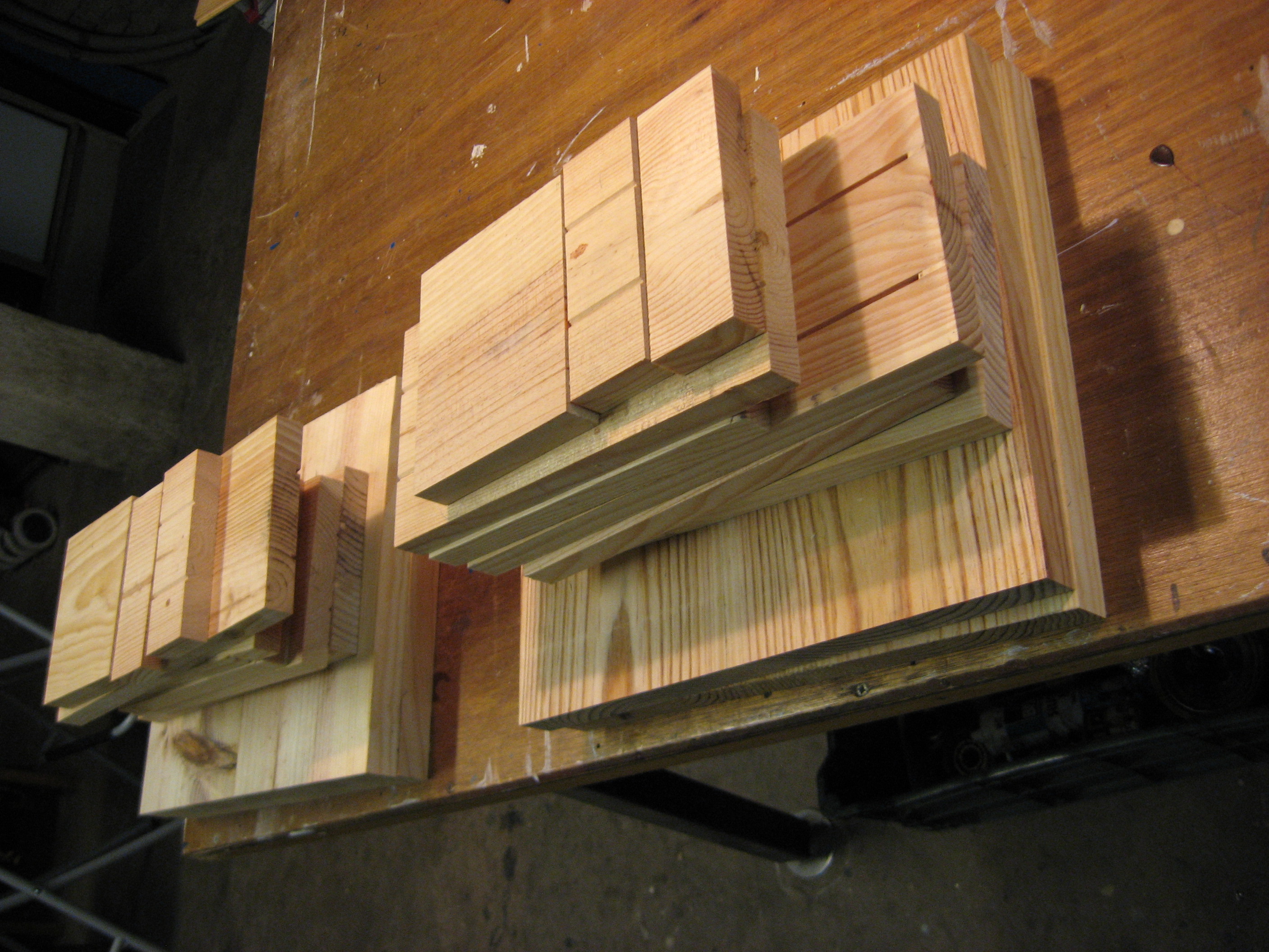

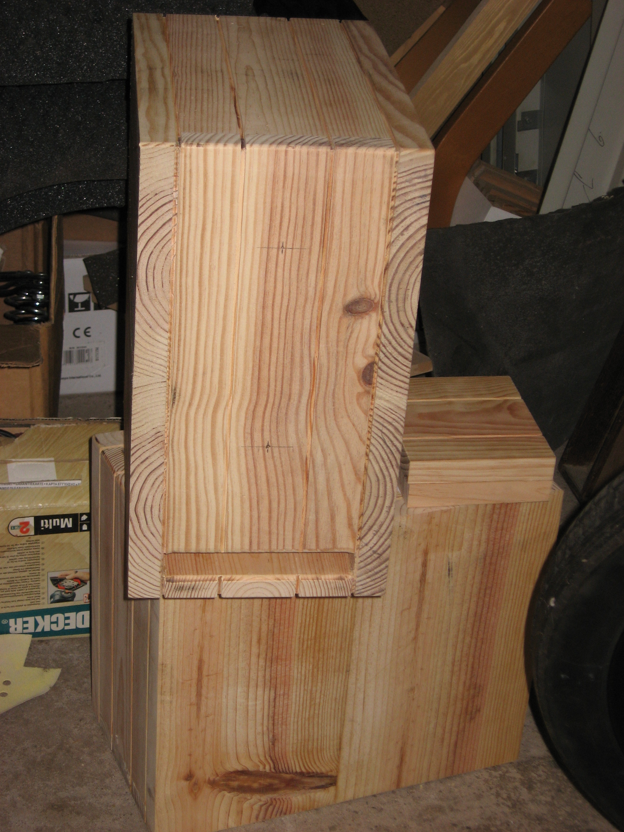

Vandaag wat kunnen werken. Als alles niet exact perfect zit omdat het hout alweer heeft gewerkt maakt dat met massief eiken niet uit, je gooit het gewoon de schaafbank over en voila, alles netjes en strak :D
Nog wat sleuven in gezaagd, geen v bekje maar een zaagsnede van 2 mm diep. Zo zijn de bestaande v-groeven (die in de eiken planen zaten) eruit "gezaagd". Ziet er best classy uit al zeg ik het zelf...
Fotootje voor de liefhebbers:
