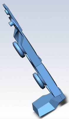

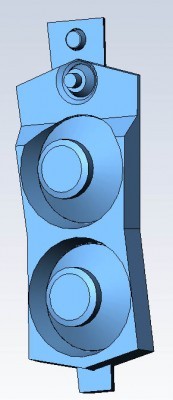

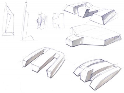

Ik denk niet dat het als hoorn kan werken. Er zijn namelijk wel een paar flinke happen uitgenomen.
Toch willen we zoveel mogelijk materiaal weghalen boven de bovenste woofer. Het 3Dprogramma begreep het niet, met andere woorden, ik begreep het programma niet. En daarom is er maar een klein vlakje aan de bovenkant weggesneden.
Carlo zegt dat hij de baffle daar zo dun mogelijk wil hebben om de weglengte van de achterzijde van het membraan naar de voorzijde klein te houden.

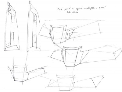

En Lepain heeft weer niet stilgezeten 8)

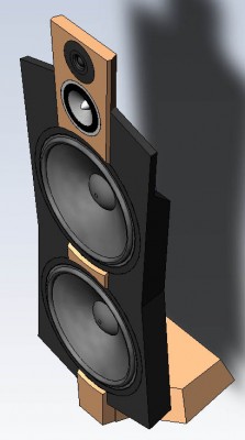

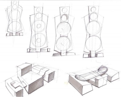

Met hierbij ook nog de aanpassingen vanaf de voorkant gezien.
Tevens `n eerste probeersel voorwat betreft de voet.

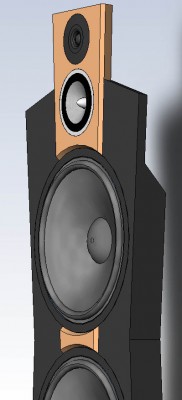

Nu de baffle z`n eindstadium bijna bereikt heeft is er wat op papier gezet voor wat betreft de voet.
Ook hier met in het achterhoofd het is wat anders te doen en toch genoeg ruimte over te houden voor het filter.Dit zal namelijk in de voet ondergebracht gaan worden.
CarloPJB
Berichten: 1786
Locatie: Mijnsheerenland
Bericht door CarloPJB »

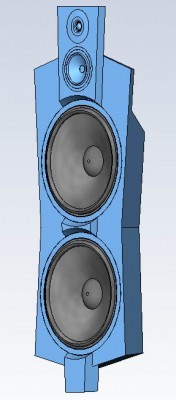

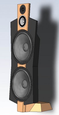

De laatste wijzigingen.
Als er nog op of aanmerkingen zijn hoor ik het graag.

Na de laatste tekeningen van Lepain overweeg ik toch zeer sterk om de midden strook van echt (massief) hout te maken.Nu heb ik daar zelf nog nooit mee gewerkt en kan me voorstellen dat niet elke houtsoort hiervoor geschikt is.
Het lijkt mij dan het mooist om de voet te fineren dus het zal dan ook `n houtsoort moeten worden die ook redelijk makkelijk in fineer te krijgen is.Voorgefineerd Mdf zou helemaal mooi zijn.
Nu heb ik dus de vraag welke lichte houtsoorten zouden hiervoor in aanmerking komen.
Het lastige is dan ook nog dat de Seas Excel drivers `n grijzige afwerking hebben die niet met elke houtsoort lekker matched.
lichte houtsoorten werken over het algemeen meer als donkere.
maar van de lichte is eiken denk ik de meest gangbare(middelharde houtsoort)
CarloPJB
Berichten: 1786
En dat is dan ook nog `n houtsoort die goed en betaalbaar in fineer te krijgen is.
Lijkt mij dus `n goeie kandidaat.En eventueel kan ik dit nog met beits wat op kleur brengen of zou je voor olie of was gaan??
