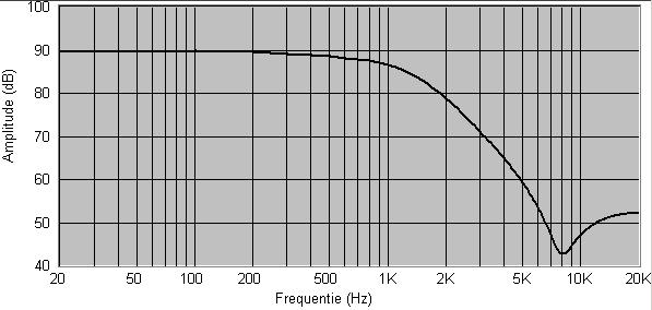

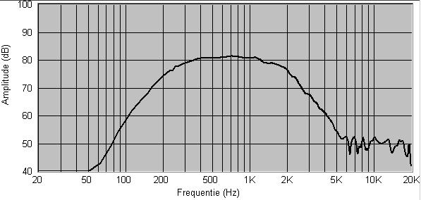

Even terug naar het filteren. Zie hier wat het passieve filter voor de mid doet.

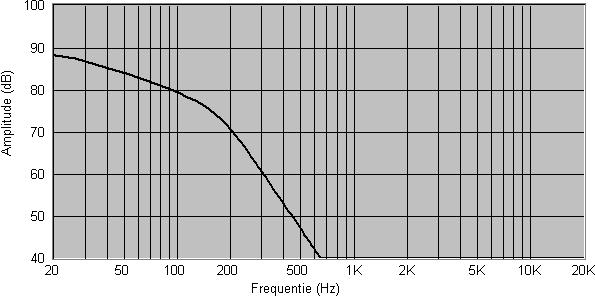

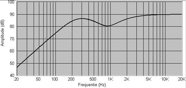

Vervolgens het actieve filter voor het midhoog.

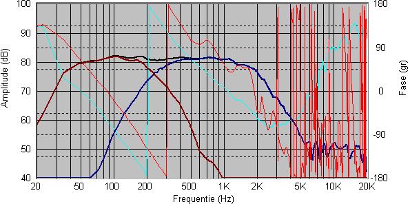

Inmiddels nog wat verder gepuzzeld en het laagfilter voor de dipoolbas opnieuw ontworpen. Hieronder de filtercurve en het eindresultaat. Ik heb weer speciaal gelet op het faseverloop voor de overgang tussen laag en midden, exact dezelfde hellingen over een zeer groot gebied met een constant verschil van 60 graden.
