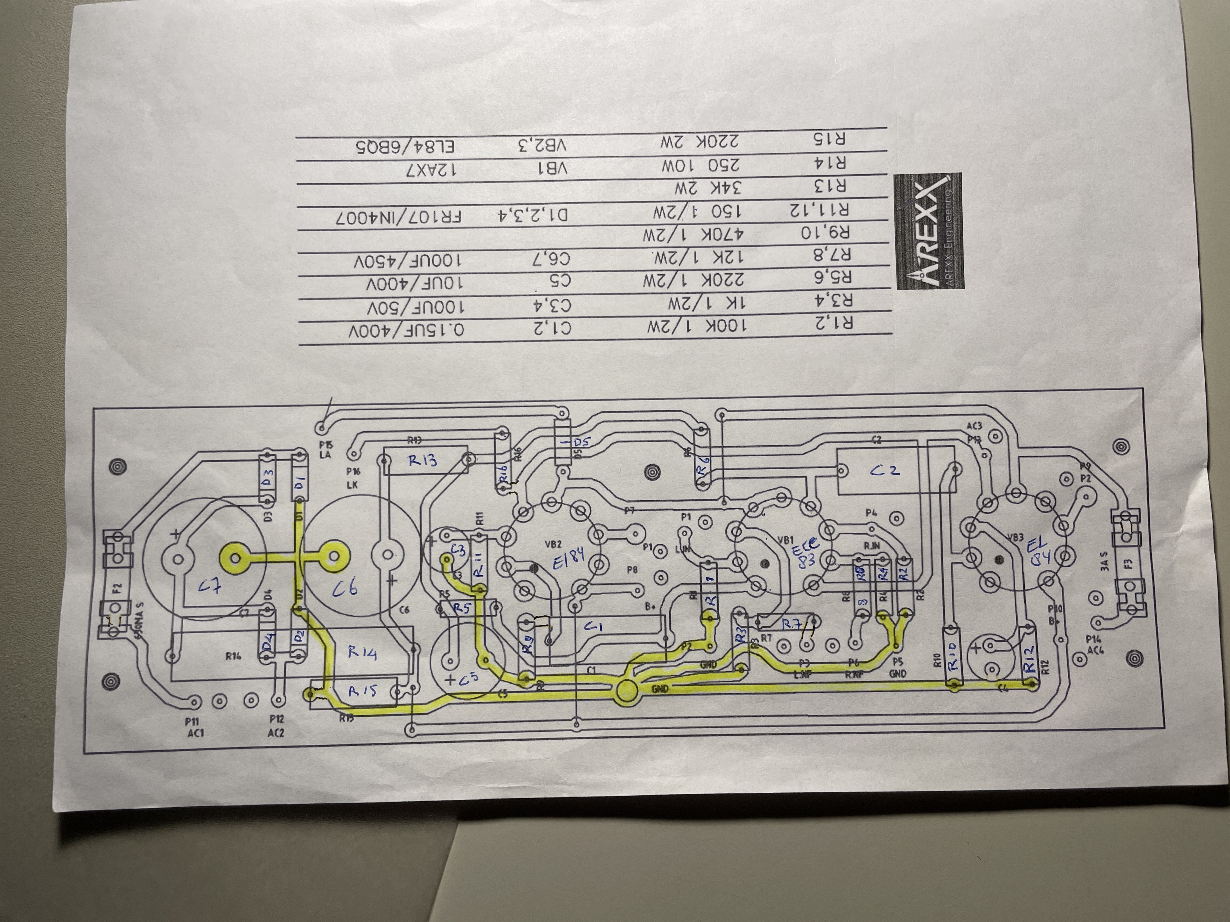

Dit bedoel je, maar dan zelf tekenen? Ik heb hier de audio gnd geel gemarkeerd.

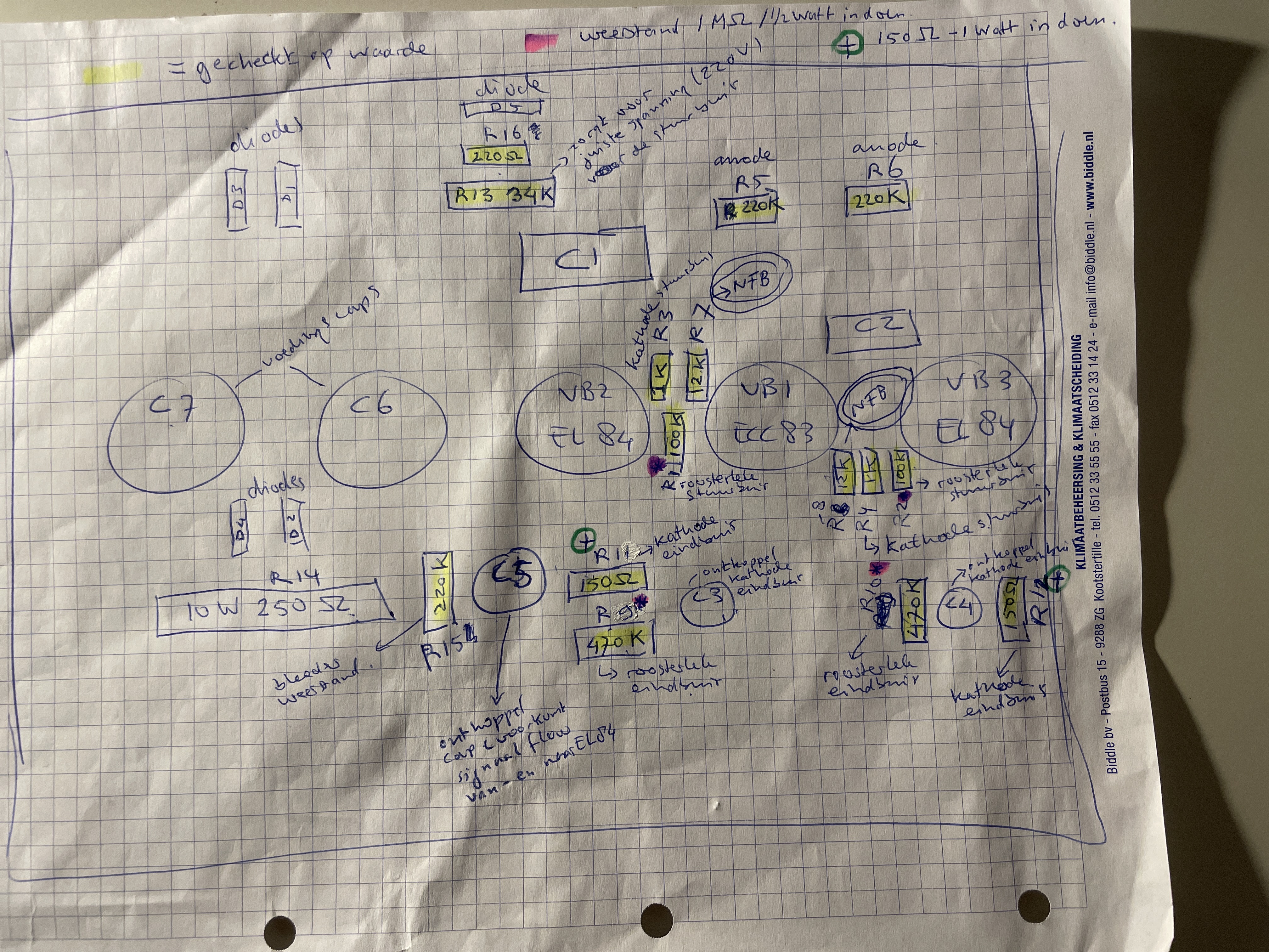

En dit heb ik ook al getekend

Meer eigenlijk zoals in de openingspost: Afbeelding

Excuus voor late reactie, dankjewel. Ik ga er eens mee aan de gang.
