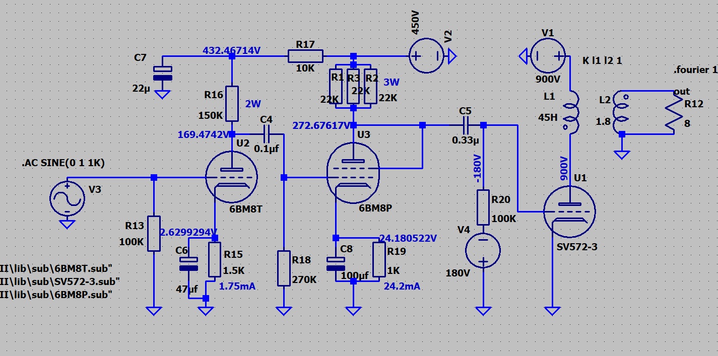

R21 en C1 verwijderd en de voedingsspanning op 450 gezet omdat dat waarschijnlijk de halve voedingspanning van de versterker wordt, en de weerstanden daar op aangepast en de wattages er bij geplaatst. Ik had graag willen zien wat er achter c5 overblijft aan RMS spanning. Maar weet zo niet hoe ik daar een berekening in spice voor kan maken.

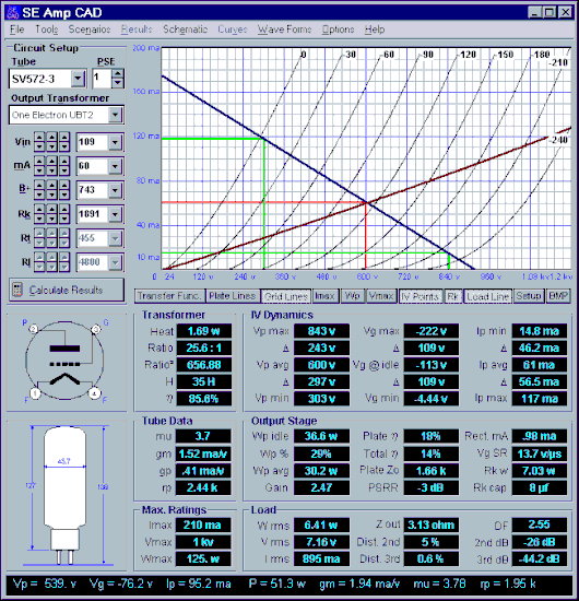

Welke UGT is nu het beste om te gebruiken qua waarde?
Ik zie ontwerpen met 5K met 7K en 11,5K natuurlijk moet het vermogen er ook door kunnen maar eerst de juiste waarde vinden.
En wat heeft het voor invloed als ik een lagere of hogere waarde gebruik?

Je kunt het eenvoudig bepalen door de grootte van de wisselspanning te delen door de grootte van de wisselstroom. De belasting lijn zeg maar. Even uittekenen in de grafiek.

Als je gaat voor een dempingsfactor van 4 moet je minimaal 8k UGT nemen.
Wat betreft de stuurspanning van de 572: even een transient analyse draaien, en kijken of de spanning groot genoeg is het stuurrooster van de 572 positief te krijgen. Instinkertje: niet alle Spice modellen van buizen modelleren de roosterstroom.

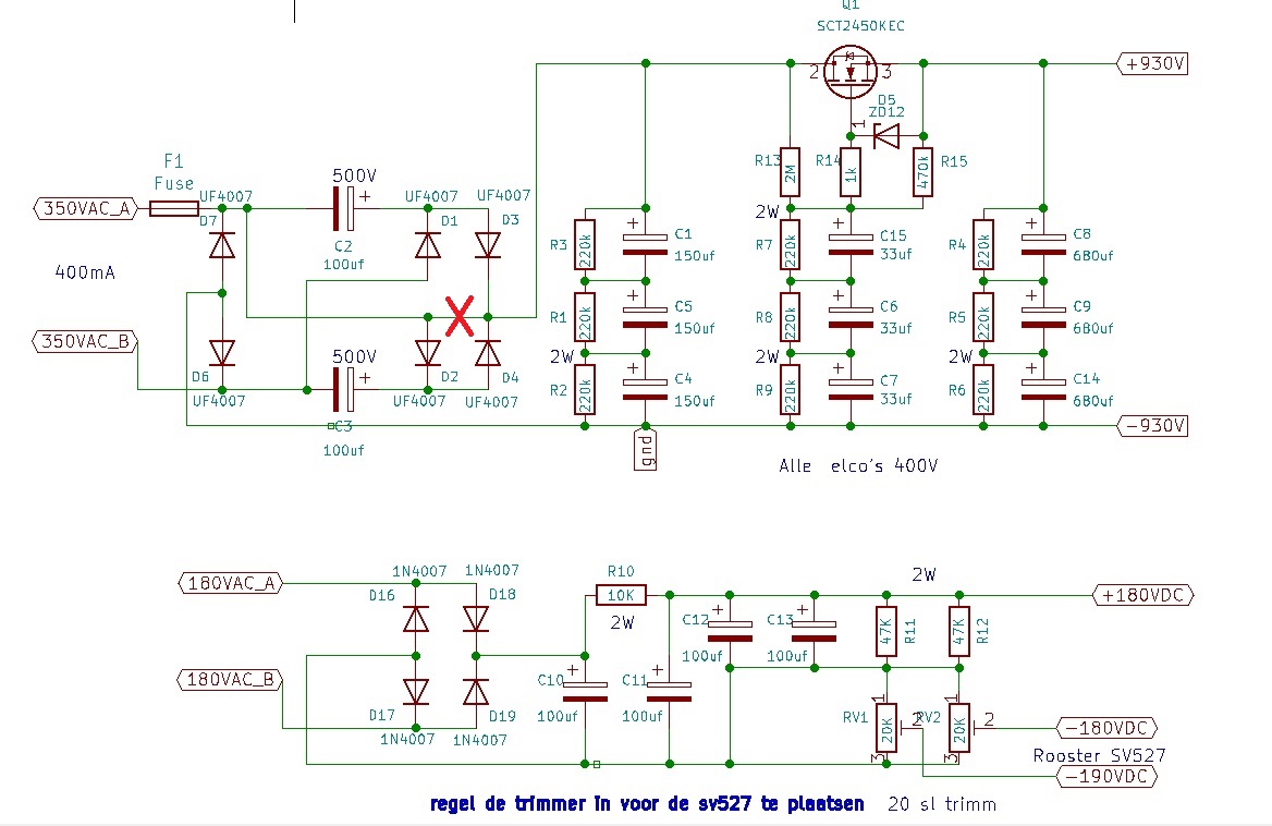

In plaats van de elko's, kijk eens, of je geen geschikte MKP condensatoren kunt toepassen. Die zijn er met behoorlijke capaciteiten en zeer hoge spanningen. En de prijzen zijn ook best redelijk. Kijk bijvoorbeeld eens bij Sinuss, en zoek op MKP1848.
Verder, in je voeding schema even de sluiting eruit halen.
Piet
peterl
Berichten: 2418
Locatie: Enschede
Re: SV572/3 SE
Bericht door peterl »
Dank je voor de foutmelding Piet, ik dacht dat Kicad dit soort fouten wel zou herkennen :wink:
Maar goed dat iemand er nog een keer overheen keek.
Ik had alle voedingsonderdelen met elco's al besteld Piet.
Wat voor voordelen bieden gewone C's t.o.v. de elco's?
Film condensatoren hebben een langere levensduur dan elco's. En kunnen veel meer stroom verdragen. Verder, door de hogere toegestane spanning, behoef je er minder in serie te zetten. Dat zou de opbouw kunnen vereenvoudigen.
Piet
Re: SV572/3 SE
Of die langere levensduur voor de gemiddelde buizenknutselaar relevant is :think: Ze zijn wel aan de prijs. Denk dat de hogere bedrijfsspanning in veel gevallen spannender is. Wil je ze eens opzoeken zoeken bij Mouser zoek dan op DC-Link capacitor.

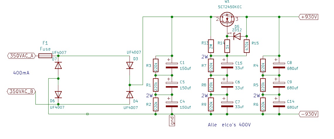

Een ander ding de mosfet die ik in de voeding gebruik is een TO-247 behuizing, maar kan ik die wel aan het chassis leggen met een siliconen plaatje, staat wel 900v op lijkt me. of moet ik die een eigen koelplaat geven die geïsoleerd opgesteld is?
Re: SV572/3 SE
900V op een koelplaat? Ze leren het ook nooit daar in Enschede! :D Neem die 2mm keramische AlO2 isolatie plaatjes. Volgens mij had Jurgen nog een zak. En een Nylon boutje. Al is Peek beter daarvoor, maar aan de prijs. Hou bij die hoge spanningen ook de kruipafstand goed in de gaten. Voor een TO247 zou ik eerder kiezen voor een TO-3P/TO-264 isolatieplaatje.

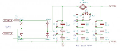

Ik heb de verdubbelaar er tussen uitgehaald, omdat ik straks toch 2x350V is serie ga gebruiken.
Maar ik krijg iets vreemds, boven C1 heb ik de volle spanning, maar na de mosfet is er maar 100V over.
Nu verdenk ik de 3 elco's onder de mosfet dat die met die bleeders het probleem geven kan dat?
En hoe kan ik dit oplossen?
Re: SV572/3 SE
Klopt! Je hebt met R13 en de bleeders R7 - R9 een spanningsdeler gemaakt :sure:
Zou die bleeders 1M maken en R13 470K.
