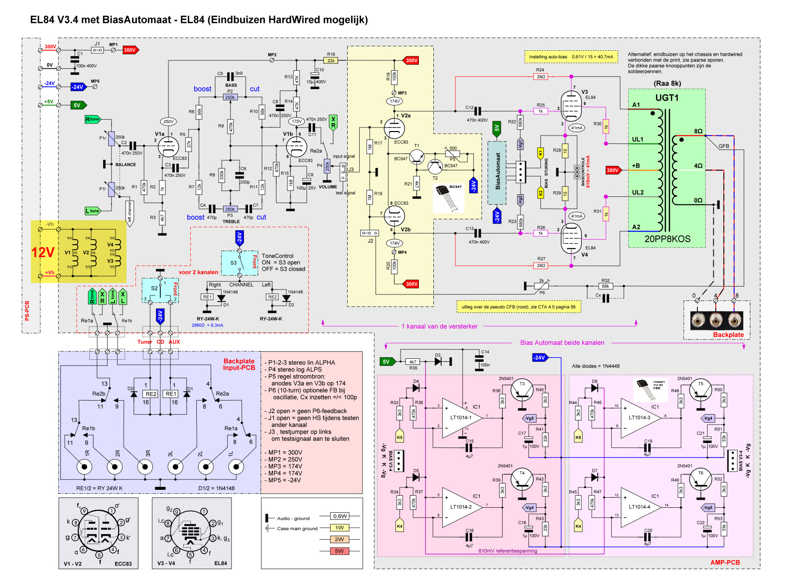

Ik heb geflaterd in het schema van de versterker.
:hide:
Bij het stapsgewijs testen van de print, ging de SMPS in beveiliging bij de test van de gloei vd buizen.
Blijkbaar had ik de EL84-eindbuizen (V3 en V4) ook individueel voorzien van 12V i.p.v. de 6.3V elk.
Op het schema is dat snel aangepast maar op de print is dat een ander paar mouwen.
Gelukkig is mijn print al eerder gedegradeerd naar testprint of prototype.
Er komt dus een nieuw versterker-printontwerp na beëindiging van de testen.

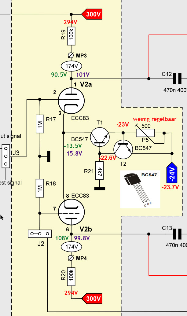

Beide kanalen getest, beide kanalen geluid maar niet voldoende en bij meer volume snel vervorming.
Volgens mij werkt de toonregeling perfect en de eindtrap ook.
De fasesplitter lijkt slecht te werken:
- bijna niet regelbaar
- hoge (ca. -14V) negatieve spanning op de kathodes.
Zie de metingen, 1/ op de versterker en 2/ op de simulatie
1/
Groene resultaten zijn linker kanaal, paars is rechter kanaal, rood is gemeenschappelijk
2/
Willy_61
Berichten: 1883
Locatie: Mol, België
Re: Nieuwe EL84-versterker met BiasAutomaat
Bericht door Willy_61 »
Het probleem is opgelost: ik had er 2N2222 transistoren in geplaatst i.p.v. BC550C. Hiermee kan ik heel goed afregelen en krijg ik ook vol vermogen.

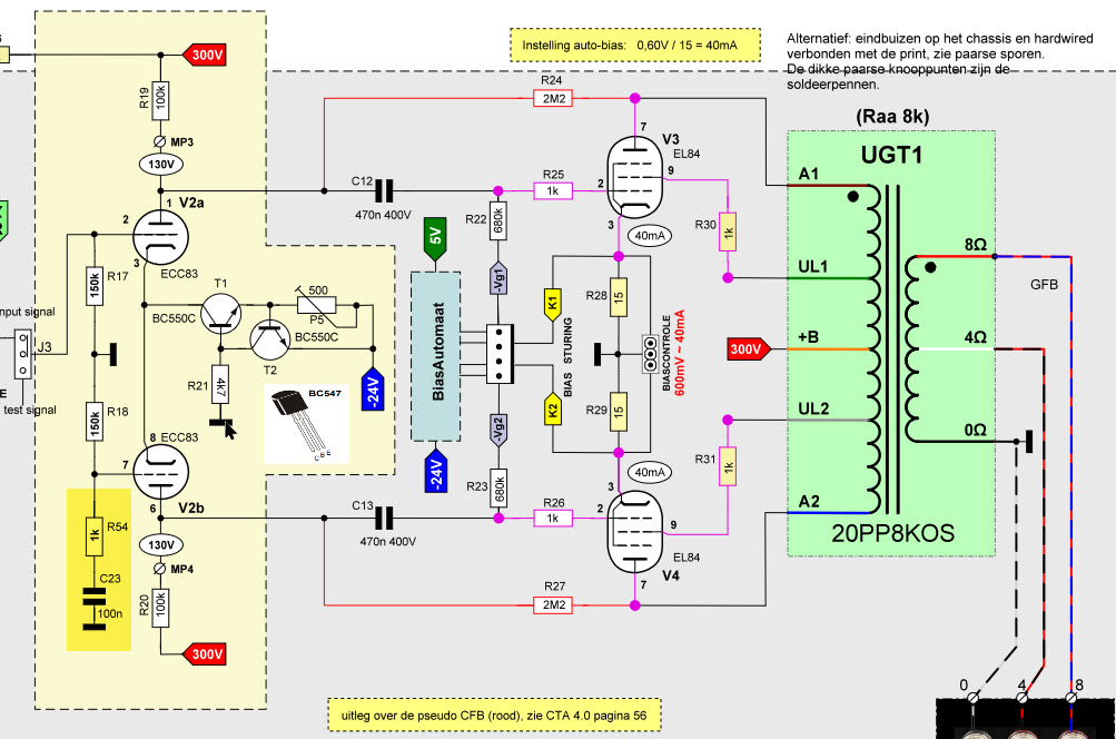

Mysterie... :think:
De testcijfers stellen me voor een mysterie, dit heb ik nog nooit meegemaakt.
Van 20Hz tot 1kHz blijft de output quasi constant op 14,4V.
Daarna gaat ie snel naar beneden:
  • 5kHz = 11V
    10kHz =6.6V
    20kHz =4.2V
Mijn LTSpice-simulatie toont hetzelfde verloop, het moet dus in het schema zitten:
  • 50Hz = 16.6V
    100Hz = 16.7V
    500Hz = 16.9V
    1kHz = 17V
    5kHz = 11.2V
    10kHz = 6.6V
    15kHz = 4.6V
    20kHz = 2.4V
    25kHz = 2.8V
    30kHz = 2.2V
Ik stop ermee voor vandaag, hopelijk morgen licht in de duisternis [-o<

Cx te groot?
Willy_61
Berichten: 1883
Die tegenkoppeling staat uit... er is enkel de pseudo CFB met de 2M2 weerstanden in gebruik.
douwebakker
Berichten: 2172
Locatie: Vledder Drenthe
Bericht door douwebakker »
Misschien even de toonregeling uitschakelen.
Willy_61
Berichten: 1883
Douwe, de testen doe ik meestal zonder toonregeling.
Dat betekent dat er in het test-deel nog maar 2 condensatoren zitten, nl. de koppelcondensatoren van fasedraaier naar eindtrap.
En dat vind ik juist zo vreemd: het frequentieverloop kan eigenlijk alleen door een (onbedoelde) C-R schakeling zo de mist in gaan.
Jij kan het ook eens testen in LTspice, je hebt toch het laatste LTspice- bestand?
Ik zal het anders hier nog eens meegeven.
Wijzig onder Vi1 de regel met de instelling van de input naar SINE(0 0.75 1k) en je ziet direct het verschil van 10kHz naar 1kHz.
Ik hoop dat we hier snel uit geraken :think:

Ik heb een beetje vooruitgang gemaakt (en doe in die richting verder) nl. de weerstanden R17 en R18 10x kleiner gemaakt naar 100k elk.
Daarmee haal ik voor 100Hz - 1k - 10k - 20k = 15,5 - 15,2 - 14.3 - 12V
Nu nog de volgende stapjes naar 82k, 68k...

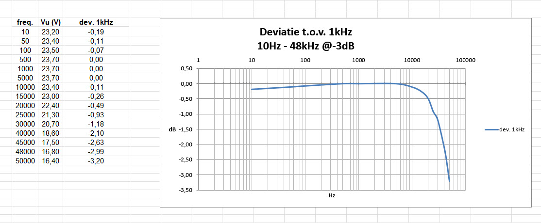

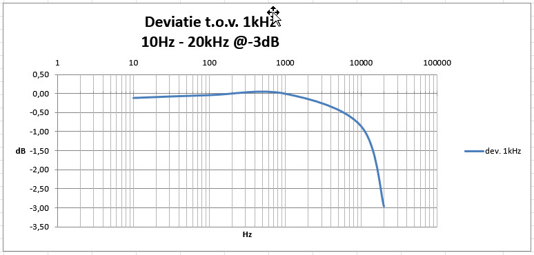

Het beste wat ik er gisteren uitkreeg, niet bepaald mooie resultaten :
R17 en R18 = 150k (eerder 1M elk)
P5 ingesteld op 200 >>> geeft V2a en V2b een anodespanning van 130V en beiden 1,6mA
Ingangsignaal = 1Vpp zonder toonregeling
Daarbij waren de uitgangsspanningen:
bij 10Hz - 100Hz - 1kHz - 10k - 20k = 23.2V - 23.4V - 23.5V - 21.3V - 16.7Vpp

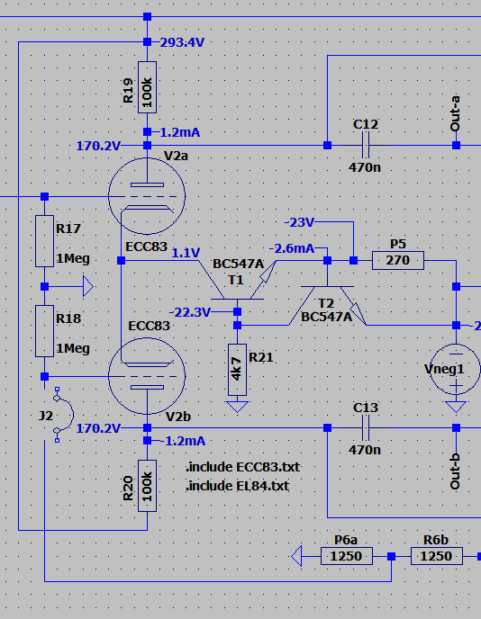

UPDATE:
Vandaag blijkt dat ik één of ander fout heb gedaan. Ik heb in de simulatie de metingen opnieuw uitgevoerd en nu blijken de resultaten wel goed en absoluut normaal te zijn.
Ik denk momenteel niet dat ik nog verder kan verbeteren.
Morgen ga ik de aanpassingen uitvoeren aan de echte versterker en dan de resultaten nog eens opmeten.
Willy_61
Berichten: 1883
Nu weet ik wat ik gewijzigd heb t.o.v. gisteren: ik had de GFB uitgeschakeld door J2 te verplaatsen naar achter R32 en Cx.
Daardoor kwam in de simulatie het stuurrooster van V2b via de deelweerstand trimmer P6 van 1k25, aan aarde te liggen.
Dit gaf uiteindelijk het gewenste resultaat.
Ik heb de GFB verwijderd vermits we al met een tegenkoppeling zitten van 7,5% via de weerstanden R25-26, 2M2 elk.
Zo werken we in de CTA's ook, Michiel (alias mtb) heeft dat hier uit de doeken gedaan.
Ik heb sinds we gebruik maken van CFB geen globale feedback meer toegepast.
Met GFB:
zonder:
Nogmaals, dit is met de simulatie bekomen, morgen "in het echt" :bakkie:
