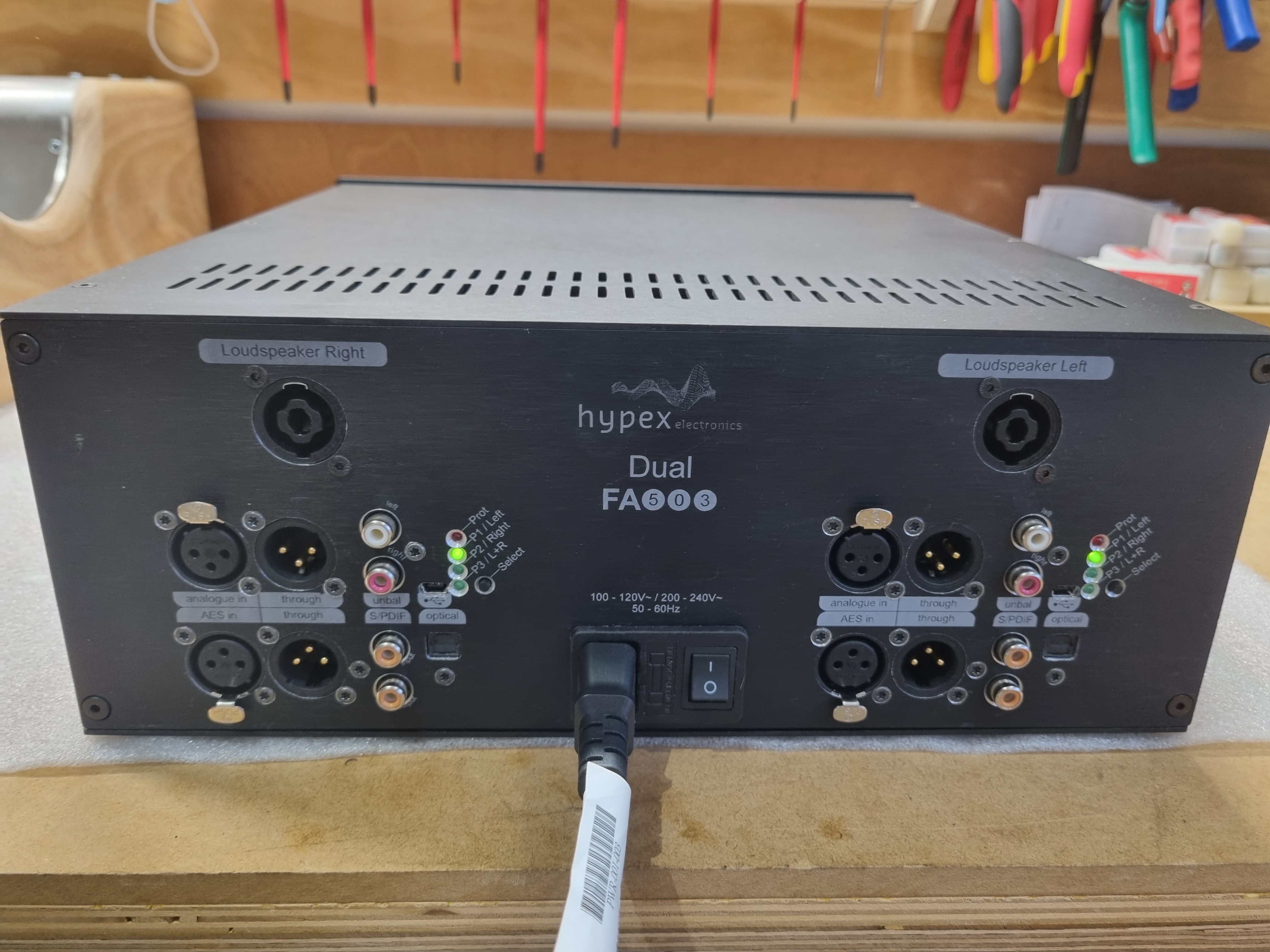

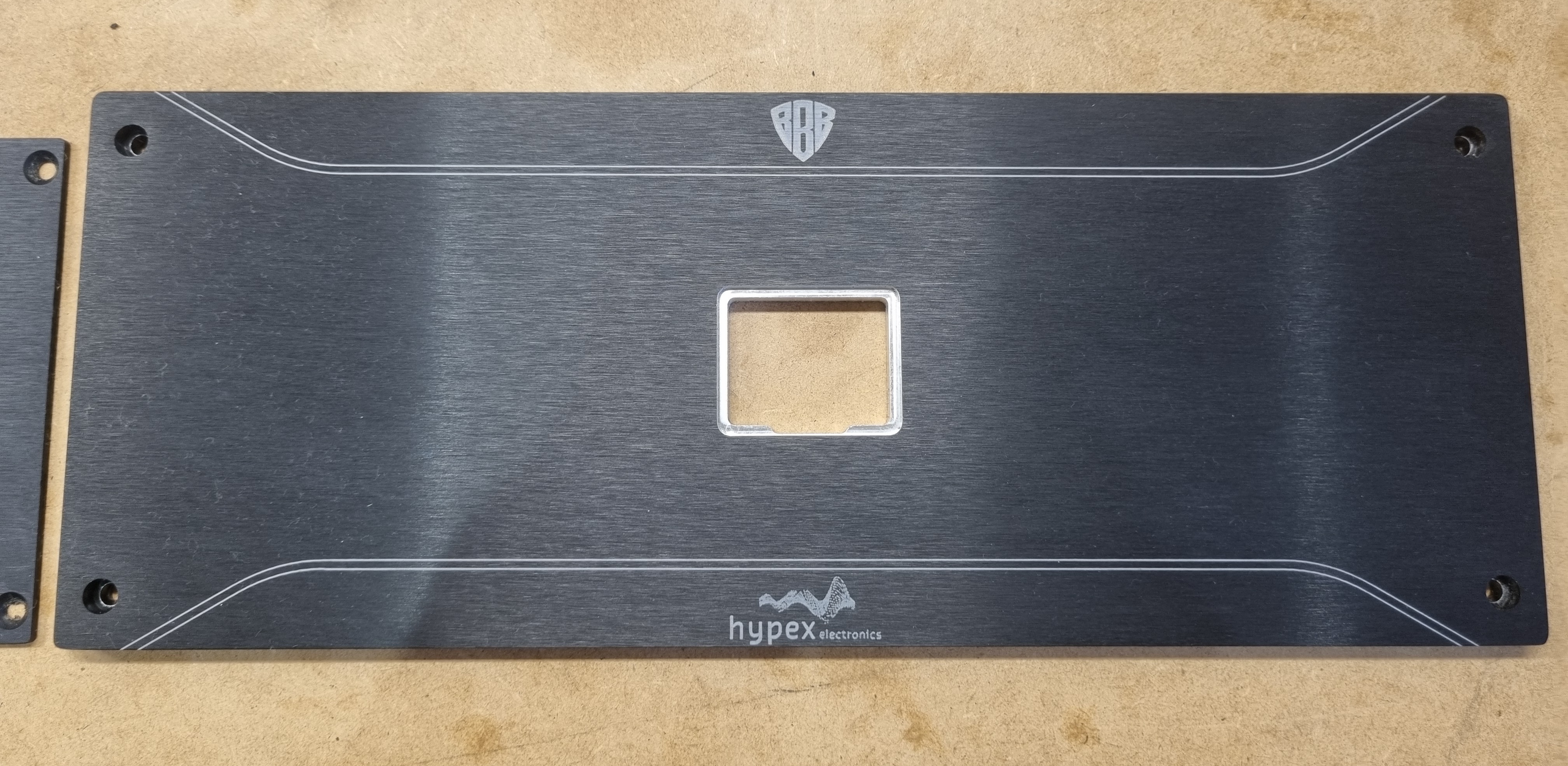

Dat zie je niet goed, dat is mini USB B.
tigradekat
Berichten: 431
Lid geworden op: za 11 jun 2011, 18:35
Re: Hypex FA503 in Modushop kastje
Bericht door tigradekat »
Oke, ik twijfelde door de uitsparing in je kast, dat lijkt op usb C op de foto.
hardbats
Berichten: 2416
Bericht door hardbats »
De uitsparing is gewoon rechthoekig idd. Niet de vorm van mini USB B.
hardbats
Berichten: 2416

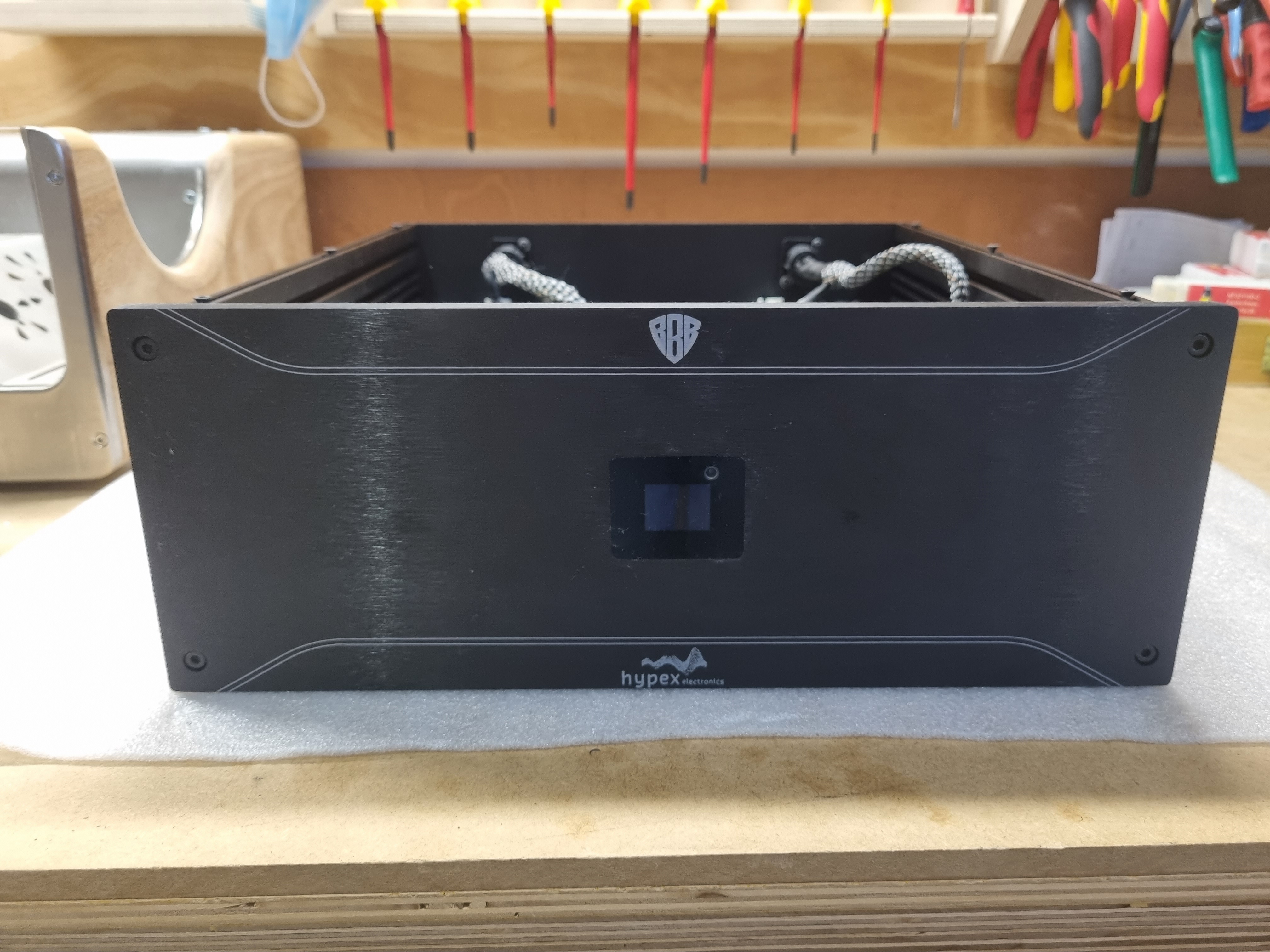

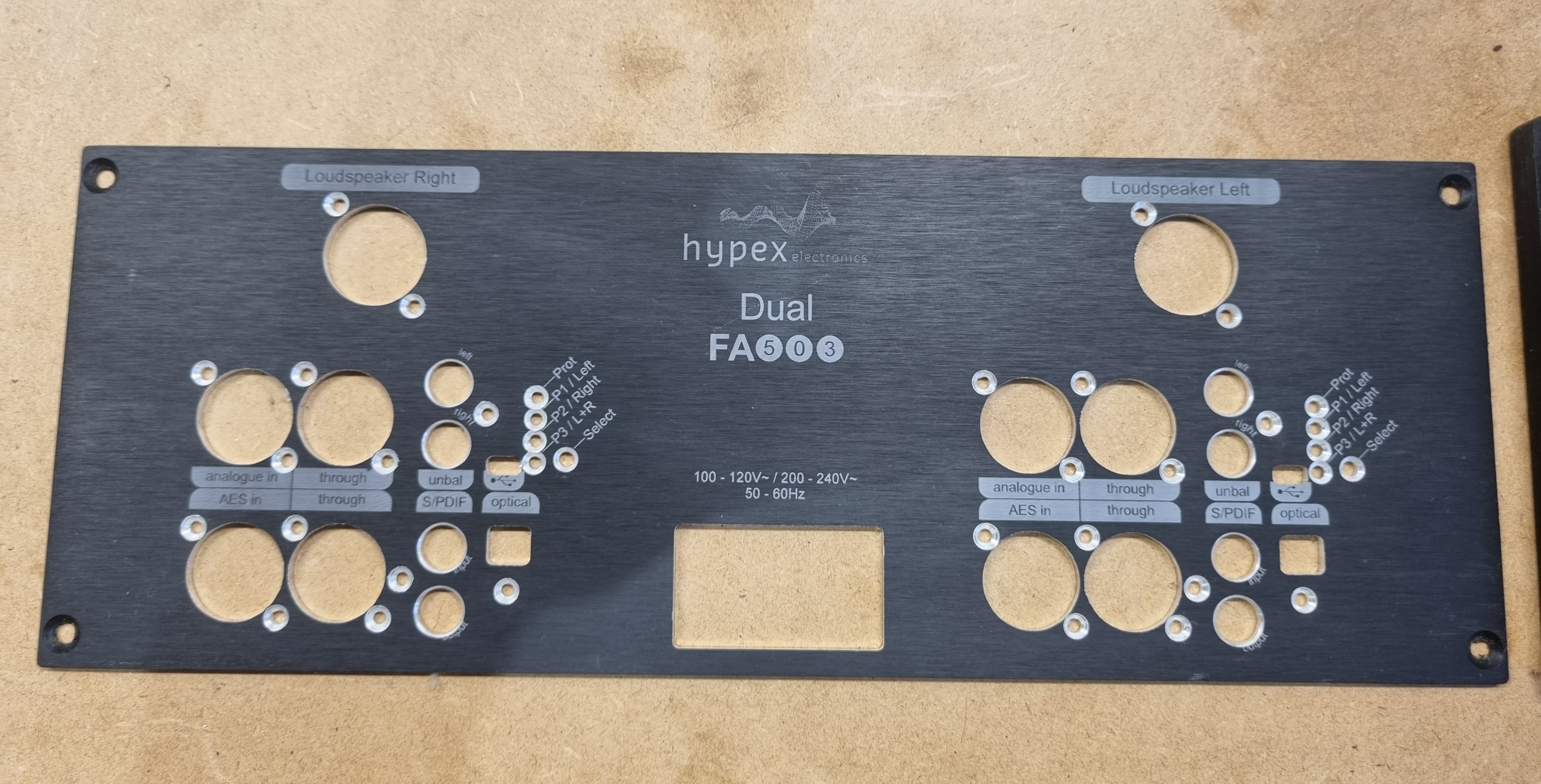

Het graveerwerk is ook klaar. Niet helemaal de 100 punten die ik had gehoopt maar toch ook niet slecht genoeg om het opnieuw te doen. Nu alles in elkaar zetten en kijken of het allemaal werkt :mrgreen:
hardbats
Berichten: 2416

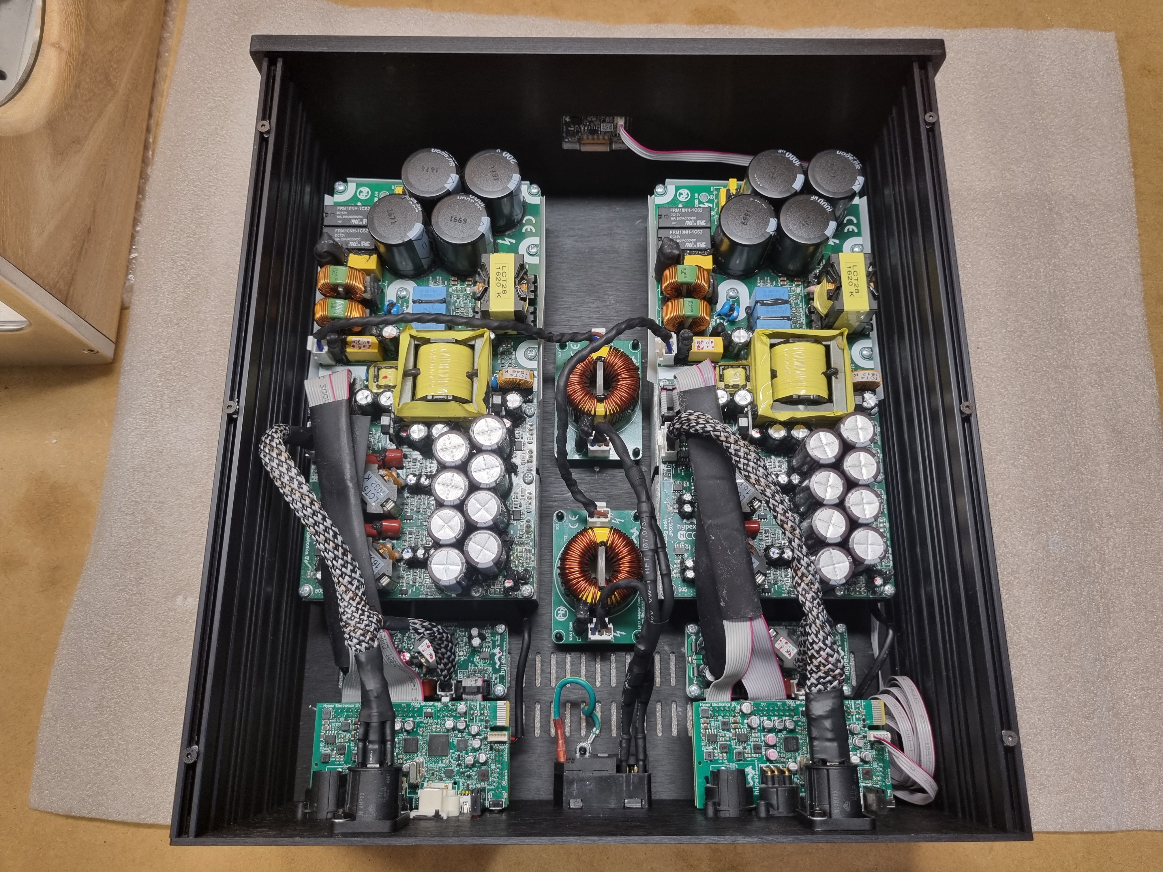

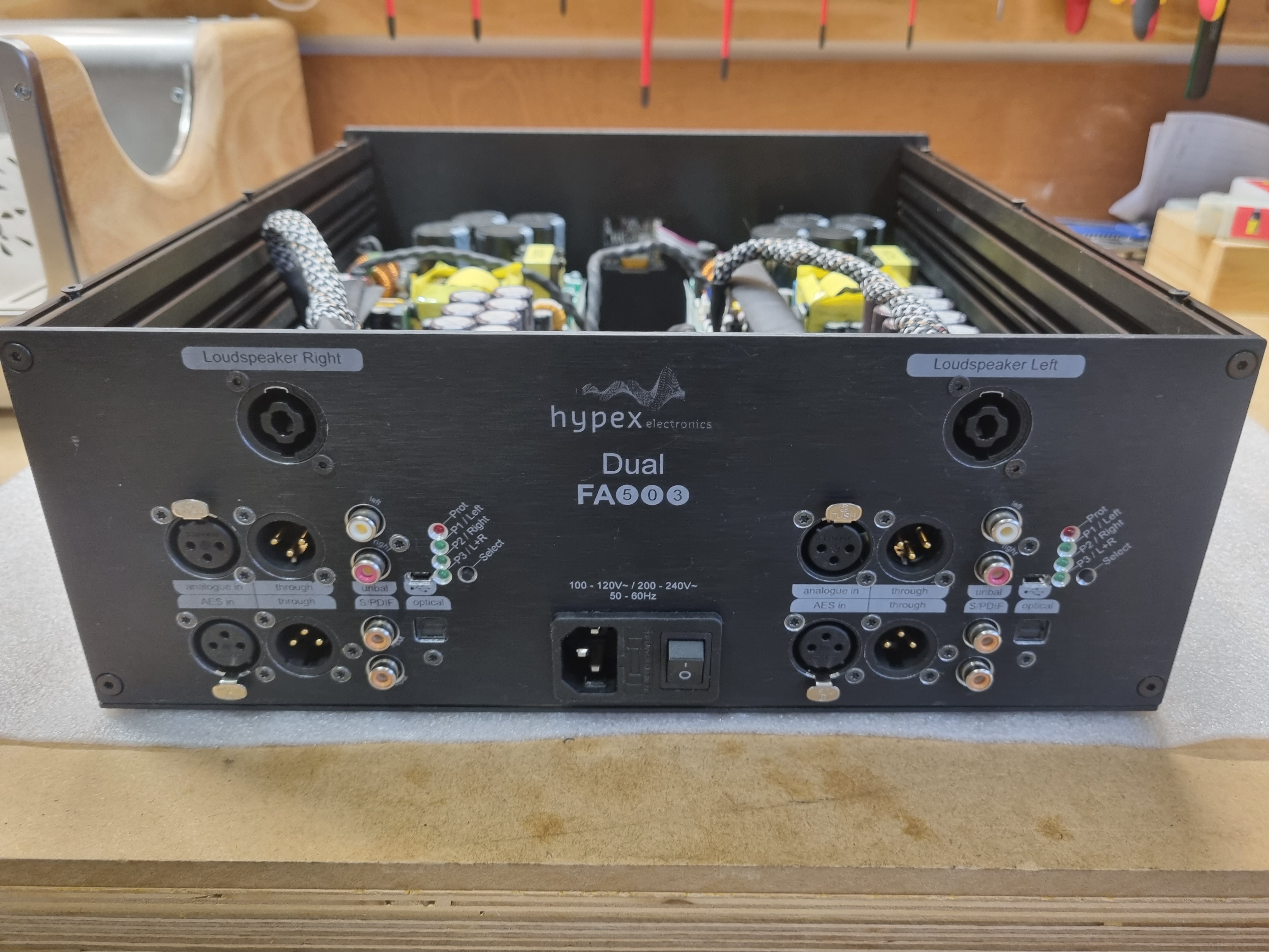

Alles gemonteerd en hij lijkt te werken. Nu tijd om speakers te bouwen en om te bouwen al zal dat nog wel even duren ben ik bang :?

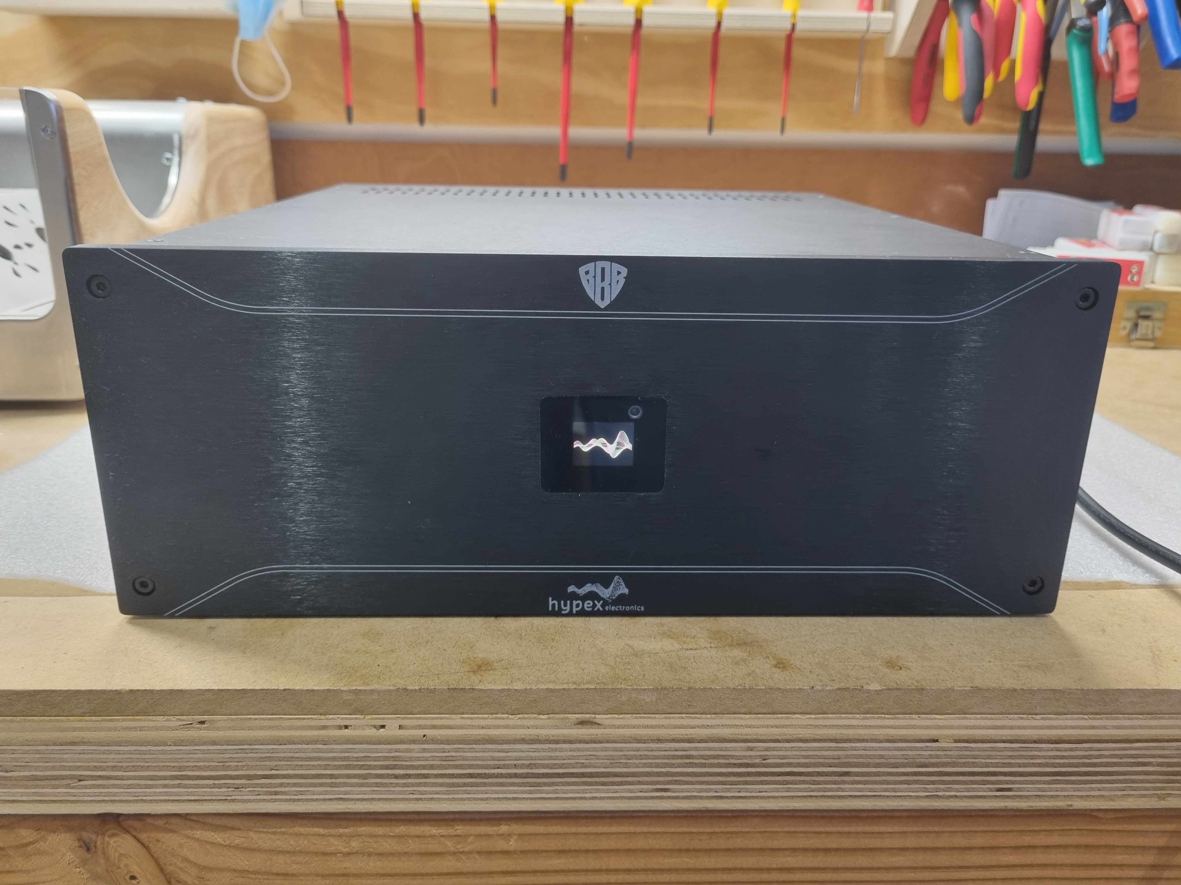

Hoe werkt dat met de display Bas? die sluit je aan op de master en wat voor info zie je erop?
hardbats
Berichten: 2416
Dat werkt goed.
Sluit je idd aan op de master. Je ziet volume, preset, clipping, protection, fan aan/uit. Staat allemaal in de gebruiksaanwijzing van het display. En het werkt als ontvanger voor de afstandbediening.
