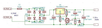

Dus ik kan hier zo mee verder, dan ga ik nog even verder meten wanneer ik wat meer tijd heb. Spanning op de anode loopt wel eerst op boven de 200V en zakt dan naar een stabiele 175V. ik wil straks ook de 2,5V gelijkgericht maken met een TS1085cz-2.5 TO-220, deze kan 3A hebben dus dat zou genoeg moeten zijn.

Dat de anodespanning net na inschakelen hoger is, is helemaal normaal.
Ala je de 2,5 Volt versie van de TS1085 gebruikt moet je pen 1 aan massa leggen, want de spanningsdeler waarmee je 'm instelt is al in het IC geïntegreerd. De componenten voor de softstart (Q1 plus het spul er omheen) komen dan ook te vervallen want je kan ze niet meer aansluiten. Sowieso heb je geen softstart nodig bij een 2A3 en de TS1085, want het IC heeft een interne stroombegrenzing.

Ik begrijp dat het eenvoudiger kan.
Was een schema van Anne deze schakeling, die heb ik ook in mijn 300b zitten. en heb deze print nog liggen. :wink:
En ja gedaan voor de slowstart van de 300B
Onderstaand schreef Anne.
Duurt iets van een halve minuut om helemaal op spanning te komen.
De spreiding in eigenschappen van de BS170 (en fets in het algemeen) maakt wel dat het met sommige niet goed werkt. De spanning waarbij de fet gaat geleiden kan tussen 0,8V en 3V liggen, hier wel eentje die met minder dan 2V tevreden is (is nml ook de minimum spanning bij opstarten).

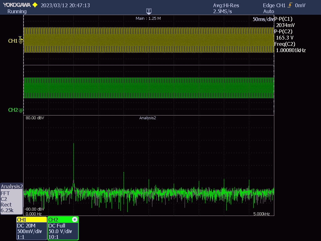

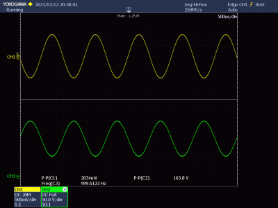

Dit krijg ik uit mijn schakelingetje:
165 Vpp is ruim voldoende voor een 2A3, en er is nog zo'n 20 % uitsturingsruimte over. De FFT ziet er zo uit:
De verticale schaal van de FFT is 20 dB/div en de horizontale schaal is lineair. Je kan zien dat de tweede harmonische op -45 dB (0,6 %) zit en de derde harmonische op -63 dB (0,07 %) . Dat is best netjes...

Dat is i.d.d. heel netjes. Dat is bij volle uitsturing, dus bij minder uitsturing zal het ook snel minder vervorming zijn. Overigens is het niet makkelijker om i.p.v. de LED een LM385 te nemen? Dan kun je de spreiding in buizen netjes afregelen.
Ik begrijp niet waar je die 165Vpp vandaan haalt Jurgen, we kregen toch niet meer dan 102Vpp achter de C1?

Dat kan je zien op mijn scoopplaatjes, daar doet het ding echt 165 Vpp met een ingangsspanning van 2 Vpp. In het bovenste plaatje staat de Vpp en frequentie meting in witte letters onder in beeld, channel 1 (geel, 500 mV/div DC gekoppeld) is de spanning op het stuurrooster, channel 2 (groen, 50 V/div DC gekoppeld) is de uitgang. Ik heb DC gekoppeld op "out" gemeten omdat je zo ook nog een idee hebt van hoeveel swing je nog over hebt binnen de voedingsspanning. Op het tweede plaatje zie je de zelfde meting, maar dan met een langere tijdbasis en een FFT om de vervorming te bepalen. Kan jij ook eens met 2 Vpp (ofwel 0,71 Vrms) ingangsspanning meten en kijken wat je krijgt?
