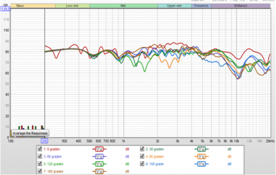

Hierbij wat REW metingen aan de omnipool:
Gemeten is onder de volgende omstandigheden:
o afstand omni naar microfoon: 100 cm
o woofer uitgeschakeld
o handmicrofoon, dus niet gekalibreerd

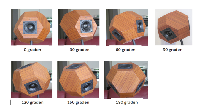

Omni is draaibaar opgesteld. Gemeten is onder de hoeken 0 graden (on axis), 30 graden, 60 graden, 90 graden, 120 graden, 150 graden en 180 graden, alles in het horizontale vlak. Dit is voldoende want de omni's, zijnde afgeknotte octaëders, zijn links-rechts symmetrisch
Op het volgende plaatje is de oriëntatie van de omni te zien voor de verschillende hoeken. De foto’s zijn genomen vanaf de microfoon.
Dan hier de met REW gemeten overdracht. Het IR window was hier ingesteld op 5 msec.
Natuurlijk zijn er afwijkingen, maar ik vind het er eigenlijk vrij normaal uitzien, zeker het on-axis gedrag. Ook het verschil tussen on- en off-axis bij hoge frequenties is volgens verwachting. Ik ben benieuwd naar de mening van ervaren REW-gebruikers. Eventueel kan ik de meetdata hier posten.

Top dat je metingen hebt kunnen doen. 5 msec is mischien wel wat veel (afhankelijk van de hoogte van de speaker bij het meten). Er is een kans dat je ook de vloerreflectie in de metingen ziet. De metingen an sich lijken vrij 'onrustig', maar als je dat buiten beschouwing laat dan is het verval van het hoog is (logischerwijs) niet heel groot en gedraagt zich natuurlijk anders dan off-axis metingen aan een traditionele speaker.
Ik zou de mdat wel willen bekijken!

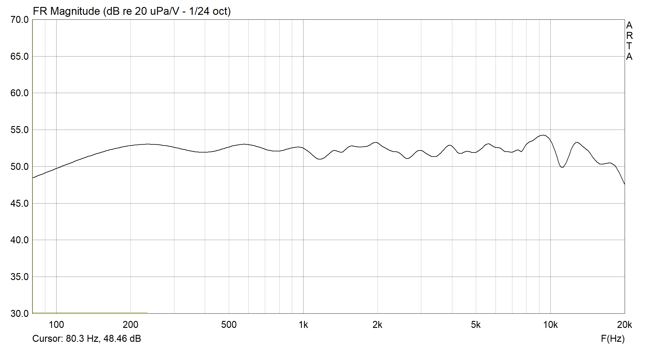

Leuk experiment. Ik zie nog wel behoorlijke verschillen tussen de lijnen, van soms 10 dB. Dat past ook bij wat je verwacht bij een luidspreker met meerdere drivers op enige afstand van elkaar. Als je de verticale schaal een bereik geeft van 60 dB of minder, kan je de grafiek beter aflezen.
Re: omni directionele luidspreker: Reactietopic
Als je dit doet:
Krijg je dit:
Maar als je dit doet:
Krijg je dit:
Let ook op de verticale as. De response moet normaal gesproken wel binnen een 5dB-band blijven.

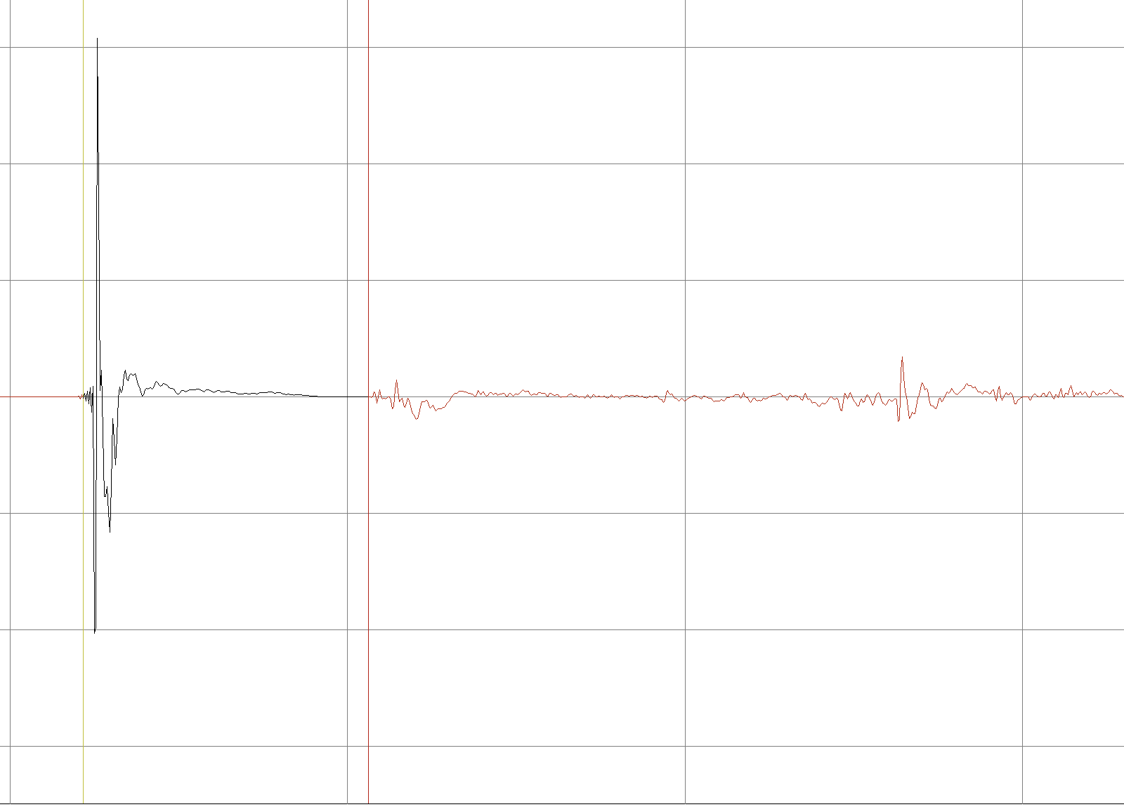

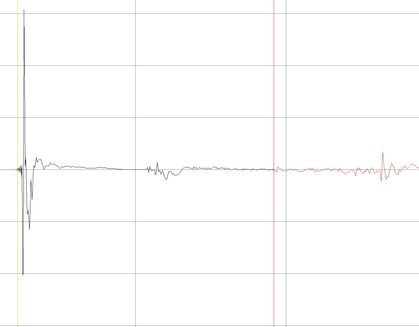

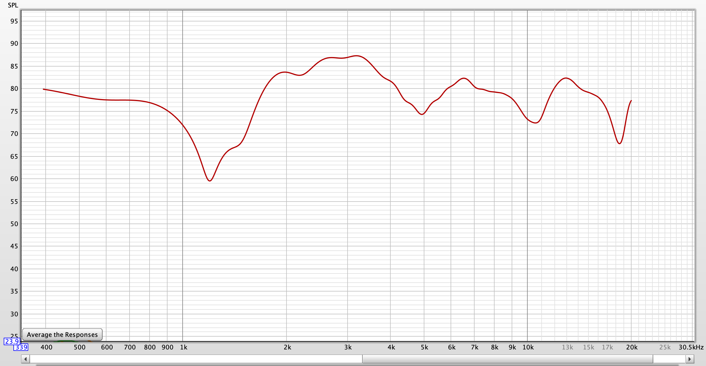

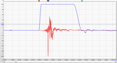

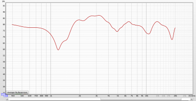

Heb even de meting gedownload. Onderstaande is met enig voorbehoud - altijd lastig om naar metingen van anderen te kijken zonder de volledige context te hebben.
Als ik het window van de impulse-response van de 0 graden meting aanpas naar dit:
Dan is de SPL response dit:
Tussen de 1200 en 3000 Hz lijkt een verschil van 25 dB te zitten. Dat is toch wel (erg) fors. Over het algemeen is de response niet heel vlak.
Ik kan op afstand niet duiden waar dat in zit. Maar er is nog wel wat werk aan de winkel lijkt me zo.

Het instellen van het window lijkt voor mij op toveren. Uiteindelijk kon ik jouw plaatjes wel reproduceren. Maar toen ik hetzelfde window op de andere metingen toepaste werkte dat niet.
Is er misschien een soort kookboek voor de window instelling ?
Berichten: 36748
Met het window knip je a.h.w. reflecties er uit. Daarmee krijg je dan een reflectievrije meting vergelijkbaar met een meting in een dode ruimte. Nadeel is wel dat dan de onderste frequentie die je kunt meten beperkt is. Je zet de eerste marker vlak voor de impuls, dat komt niet zo nauw. Dan zet je de tweede marker vlak voor de 1e reflectie. Bij muren e.d. op een afstand van ca 1m zal dat op ca 3 ms - 4,5 ms verder zijn. Als je verticaal in zoomt is dat meestal de eerste stevige rimpel in de impulsresponsoe na de eerste impuls.
markbakk schreef: do 22 jun 2023, 22:06
Dit is ARTA, in REW ziet het er net anders uit. Maar het idee is duidelijk, je maakt een tijdvenster (hier van ongeveer 3,5ms) en daarover wordt via de bekende transform het spectrum berekend. Daarbij kun je ook nog kiezen voor 'windows', die ruwweg aangeven hoeveel je het begin en het eind van het meetvenster wil meetellen. Die zorgen namelijk altijd voor vervelende bijwerkingen. Dat geldt ook voor de meting zelf, lees de respectievelijke manualen van REW en ARTA hier maar op na.

Jacob schreef: vr 23 jun 2023, 11:57
Nee, de microfoon zat op een standaard. Zelf zat ik ergens langs de kant.
Het viel mij ook op dat de impulse reponsie van alle andere metingen dan de 0 graden meting er a-typisch uit zien. Ik heb dit nog niet eerder gezien kan niet verklaren waarom deze er zo uit zien.
Mischien dat anderen het wel weten?

Ik heb dat ook gezien en begrijp ook niet wat dit is. Maar de eigenlijke impuls blijkt in tijd wat verschoven, voor elke meting anders.

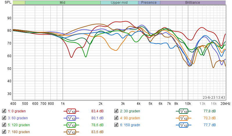

Ik heb het window bepaald voor elke meting afzonderlijk. Je krijgt dan de volgende spl's:
Wat opvalt als je met name naar de 60 graden meting kijkt (dit is de situatie dat 2 speakers te zien zijn op de zelfde afstand tot de meetplek) is dat de spl dan redelijk vlak is (en mist natuurlijk het hoog).
Dit betekent volgens mij dat de vreemde respons geen meetfout is maar wordt veroorzaakt door de specifieke vorm van de omni en plaatsing van de speakers daarop.
Berichten: 33823
je krijgt toch t geluid van de andere units in de octaeder, en dat zal met ietwat vertraging komen.
satefan
Berichten: 4124
Bericht door satefan »
Ik denk dat Henkjan gelijk heeft. En daardoor krijg je uitdoving / versterking van de onderlinge signalen en daardoor deze response.

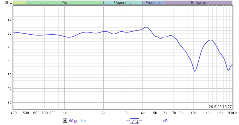

Jacob schreef: vr 23 jun 2023, 14:00
Daarvan kan ik gebruik maken door deze 60 graden stand op de luisteraar te richten. Vanuit de luisterplek zal de omni er dan zo uitzien:
De SPL op de luisteras zal er nu uitzien zoals onderstaand:
Deze karakteristiek is redelijk vlak tot zo’n 7 kHz. Dit zou, zeker voor babyboomers als ik, voldoende moeten zijn voor een goed gedefinieerd stereobeeld.
Uiteraard heb ik dit direct geprobeerd. Ik vond het geluidsbeeld op de luisterplek een stuk opknappen, ook beter stereo. Op sommige andere plekken in de kamer werd het noodzakelijker wijs wat minder.
Het recht trekken van de spl met een actief systeem blijft nog steeds wenselijk, maar is in deze opzet niet meer noodzakelijk.
