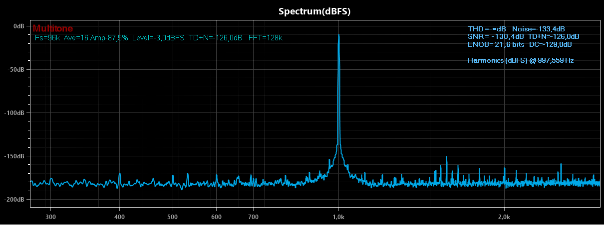

Bij USB wordt de jitter niet meer bepaald door de interface maar uitsluitend door de eigen clock van de dac. Minder wordt het niet, maar meer ook niet! :mrgreen: Bij Toslink en S/PDIF, wat in feite hetzelfde format is via een verschillend medium, bepaalt ook de kwaliteit van het medium de jitter. Vandaar dat je daar ook veel meer verschillen ziet: De jitter is daar ook van analoge ruisfactoren afhankelijk, zoals die van zender en ontvanger. Meer nog dan van het kabeltje.
Hierbij wat testplaatjes van mijn MiniDSP HD. Set-up was als volgt: Op de PC genereer ik een 1 kHz signaal wat naar de coax S/PDIF uitgang van mijn geluidskaart gaat. Dat gaat dan naar een coax --> toslink omzetter en vandaar met een "Black Magic" no-name toslink dropvetertje naar de optische ingang van de MiniDSP HD. De MiniDSP gaat dan weer naar de Laptop via USB en middels de ASIO drivers naar de meetsoftware. Dit lijkt mij dan een reële meting van de toslink ketting. Bovendien is het dan ook door de ASR van de DSP gegaan. De SR van de gegenereerde 1kHz is dan a-synchroon met de SR van de HD. MinDSP was hier gevoed met een standaard SMPS muurwratje. Wellicht dat het met een nette lineaire voeding nog beter wordt. De HK-Dac knapte daar destijds erg van op.
Mer een SR van 44.1kHz:
Met een SR van 96 kHz:
Doet voorwaar niet onder van de plaatjes op het ASR-forum O:)
