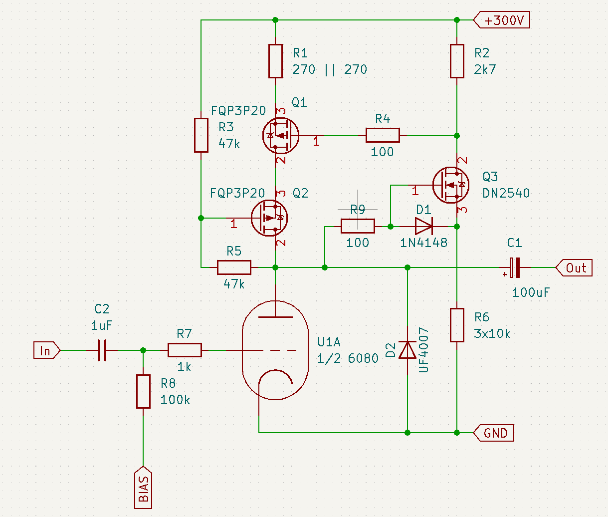

Resultaat! Ik heb nog D2 aan de schakeling moeten toevoegen, omdat zonder die diode Q3 erg makkelijk kapot gaat. De schakeling ziet er nu zo uit:
De uitgang is belast met een General Radio 942A trafo (datasheet bijgevoegd) die is geconfigureerd voor 1650:8 Ohm. In werkelijkheid meet ik 1760:8 en als ik 'm met 4 Ohm belast meet ik 980:4 Ohm. Als je de in de datasheet genoemde Rdc waarden van de wikkelingen in acht neemt samen met de transformatieverhouding, klopt dit precies. Ik bereken het geleverde vermogen aan de hand van 1760 en 980 Ohm belasting uit de gemeten RMS wisselspanning op de anode. Vervorming heb ik ingeschat uit de FFT plot op mijn oscilloscoop, dus daar kan een dB fout in zitten. Maar desalniettemin zal de boodschap helder zijn...
Om te beginnen heb ik de schakeling als stroombron geconfigureerd door de gate van Q3 aan de halve voedingsspanning te hangen. Zo krijg ik 69 mA anodestroom en 150 mA anodespanning bij -72 V op het rooster. De driver heeft een versterking van 45 keer en produceert 140 Vpp bij < 1% vervorming. Omdat de 6080 niet heel lineair is, verwacht ik dat de eindbuis zal domineren in vervorming. Hiermee mat ik het volgende:
  • Onbelast 200 Vpp op de anode, 2e harmonische -36 dB
  • Belast 1760 Ohm, 164 Vpp/57 Vrms op de anode, 2e harmonische -26 dB, 1,85 W vermogen aan trafo
  • Belast 1760 Ohm, 200 Vpp/69 Vrms op de anode, 2e harmonische -22 dB, 2,7 W vermogen aan trafo
Hierna heb ik bovenstaande schakeling hersteld zodat de actieve load een negatieve weerstand krijgt van -1540 Ohm. De eindbuis blijft gelijk ingesteld. Nu meet ik het volgende:
  • Belast 1760 Ohm, 207 Vpp/72 Vrms op de anode, 2e harmonische -42 dB(!), 2,9 W vermogen aan trafo
  • Belast 980 Ohm, 215 Vpp/75 Vrms op de anode, 2e harmonische -26 dB, 5,7 W vermogen aan trafo
  • Belast 980 Ohm. 222 Vpp/79 Vrms op de anode, 2e harmonische -22 dB, 6,4 W vermogen aan trafo
De belofte van de schakeling was: verdubbeld uitgangsvermogen ten opzichte van de standaard SE configuratie bij ongeveer gelijke vervorming. Die belofte heeft de schakeling op mijn tafel zeker waargemaakt. Waarschijnlijk doordat de schakeling zelfs wat overcompenseert, want met 980 Ohm belasting ziet de buis 1/(1/980 - 1/1560) = 2635 Ohm belasting, en dat verklaart meteen de betere vervorming t.o.v. de normale belasting van 1760 Ohm.
Als de uitgangstrafo onbelast is aangesloten bokt de schakeling gemeen tijdens het opstarten, tenminste, bij vaste roosterspanning op de 6080. Dit komt doordat bij het opstarten de uitgangstrafo kort in verzadiging komt tijdens het opladen van de uitgangscondensator en door de negatieve weerstand vervolgens de ruimte krijgt om een lelijke negatieve uitzwieper te produceren. Als dit niet wordt opgevangen gaat de gate van Q3 zeker kapot, en mogelijk ook Q1 en Q2. Ik heb ze alle drie moeten vervangen, maar met D2 erbij is het niet meer gebeurd en start de schakeling zonder morren op. Je kan ook de bias vanaf 0 V geleidelijk opdraaien naar het werkpunt, want door de negatieve weerstand wordt de buis juist zwaarder belast naarmate je 'm verder afknijpt.

Mooi resultaat :D
Dubbel vermogen is 't niet, zonder die neg weerstand komt er niet ver van 4W uit.
Nog naar geluisterd of enkel gemeten ? Ben nml benieuwd hoe de pieken eruit komen.
Om de fets niet te beschadigen beter altijd tussen gate en source zeners te zetten (bijv 12V).

Die 4W is inderdaad het theoretische vermogen, maar in de praktijk haal je dat bij lange na niet. De 6080 is bij hogere anodespanning zo krom dat je 'm niet afgeknepen krijgt. Dat zie je ook terug in de nulmeting: bij - 22dB tweede harmonische (8%) wordt maar 2,7 Watt geleverd. De 6080 is ook eigenlijk niet geschikt om in een SE uitgangstrap te gebruiken. Omdat de schakeling bij mij ietwat overcompenseert geven mijn metingen een wat te rooskleurig beeld, maar als je de schakeling precies zo instelt dat R=-2Rl zal je merken dat je exact twee keer zo veel vermogen krijgt bij gelijkblijvende vervorming.
Maar daar staat tegenover dat de demping veel verslechtert, die wordt minder dan de helft. De schakeling springt niet bij wanneer de aangesloten luidspreker zich capacitief of inductief gedraagt, en ook de niet lineaire tegen-EMF van de spreekspoel moet volledig door de triode worden opgevangen. Ik heb er nog niet naar geluisterd, maar ik verwacht een zeer uitgesproken "buizig" karakter. Maar dat moet wel op te lossen zijn met verstandig gebruik van tegenkoppeling.

timpert schreef: zo 30 jan 2022, 19:59
Klopt wel, de buis is voor stabilisatie bedoeld, niet voor audio. Met een stuurtrap die voldoende kan leveren, vooral in de negatieve richting, en een hoop tegenkoppeling kom je wel een heel eind.
De 300B is een stuk vriendelijker.

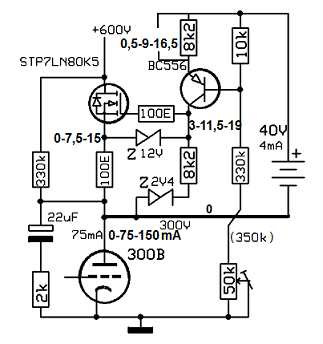

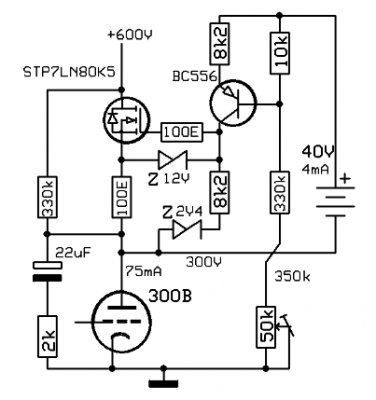

Pjotr schreef: za 29 jan 2022, 11:23
Aan de ander kant is die negatieve weerstand symmetrisch en zou je hem misschien kunnen spiegelen met een N-fet aan de anode.
Als je de neg weerstand spiegelt zou die aan de andere kant van de voeding moeten, krijg je een zwevende HS-voeding.
Op dezelfde plaats als hier wordt gedaan komt de aanstuurkant van de fet bij de anode 300B, de sturing moet dan mee lopen met de uitgangsspanning.
Na wat puzzelen kom ik op zoiets, met een zwevende hulpvoeding.

Langs die lijn zat ik ook te denken, alle oplossingen met NMOSfet die ik heb gevonden hebben een zwevende hulpvoeding nodig. 15 tot 20 V zou genoeg moeten zijn, en de HV MOSFET kan je als cascode uitvoeren (gate bovenste MOSFET aan hulpvoeding) zodat je voor de onderste MOSFET een lief exemplaar met lage werkspanning en kleine ingangscapaciteit kan gebruiken. De stroom door het geheel kan je dan een stuk lager kiezen zonder verlies van bandbreedte.

P.s. die zwevende hulpspanning is toch geen probleem? Klein 2VA printtrafotje, zeg 2x15V, gelijkrichten, afvlakken en wellicht iets van stabilisatie (RC, RC+zener of een RC+zener+transistor), kost je een paar euro en dan ben je klaar.

SSassen schreef: do 03 feb 2022, 14:19
Ik vind voedingsspanningen die vol signaal voeren nooit zo elegant, hoewel het zeker goed kan werken. Maar ik heb al wat op een envelop zitten krabbelen, en ik zie kans om de hele stroomspiegel enkele honderden uA te laten trekken bij voldoende bandbreedte. Daar kan je heel goed met een bootstrap in voorzien, ben je helemaal van de zwevende voeding af.

timpert schreef: do 03 feb 2022, 16:23
.......... ben je helemaal van de zwevende voeding af.
Dan moet je tegen de B+ gaan spiegelen. Kan, maar heb je weer PNP nodig die 700V (of meer) aan kunnen... Overigens zie ik niet dat de gate capaciteit sowieso een probleem zou kunnen zijn. De variatie in Vgs is maar klein voor de benodigde stroomzwaai. Wat hier dan telt is dV/dT tussen gate en source.
Re: Eindtrap met actieve load in stijl van Western Electric 91E
De hulpspanning van 40V kan nog wel iets omlaag maar niet veel.
Bij max stroom verlies je 15V over de sourceweerstand.
Doe daar 4V voor de sturing bij krijg je 19V op de collector, min 2,4V geeft 16,5V over de 8k2.
De 8k2 bij de emitter krijgt dezelfde stroom (+basisstroom) en daar verlies je dan ook 16,5V.
Totaal 19+16,5= 35,5V met nog wat voor de transistor (2V ?) geeft 37,5V voeding nodig, afgerond 40V.
Kan wel lager door de 100Ω kleiner te nemen maar dan wordt de Vgs een steeds groter deel van de stuurspanning en het verband met de uiteindelijke stroom vager. Kan misschien, vertrouw 't niet zomaar.
Ook die 8k2 kan mogelijk groter ( Ciss = 180pF ) voor minder stroom maar daar is niet zoveel winst te halen.
Die zwevende voeding mag niet teveel capiciteit bijdragen, komt parallel met de UGT.
