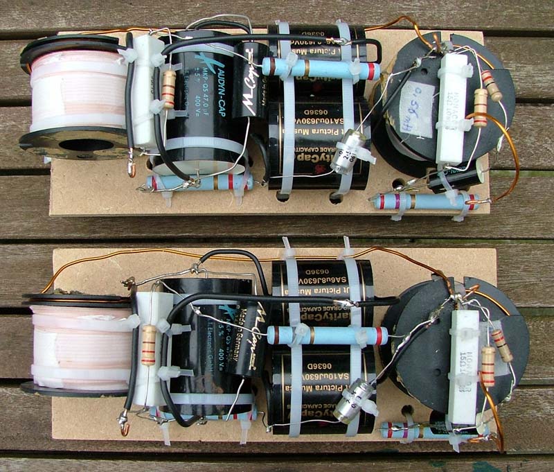

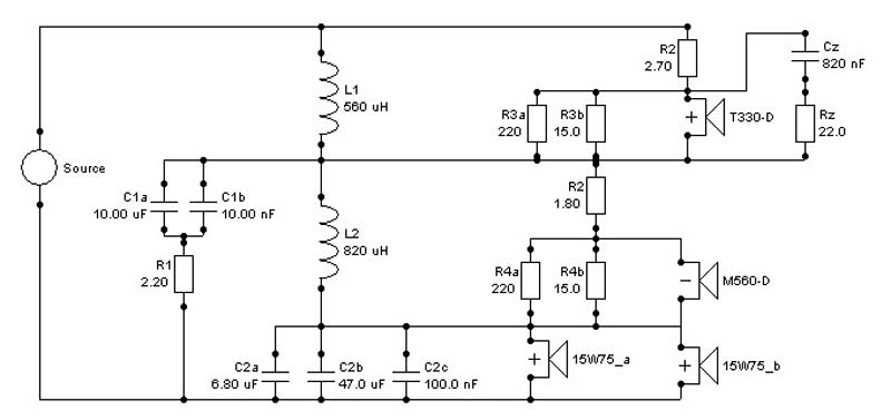

Een tijdje bezig geweest met het tweaken van het filter, de basis is gelijk gebleven (1e orde 3-weg serie filter), de aanpassingen zitten hem vooral in kleine verschillen in weerstands waardes, bypass condensatoren en een Zobeltje over de tweeter.
Geenius
Berichten: 1810
Bericht door Geenius »
....en zo ziet het geheel in het echt uit. Ik heb gebruik gemaakt van 1,4mm luchtspoelen en Clarity Cap SA condensatoren (behalve de grote 47uF - dit is een gewone Audyn Cap). Weerstanden zijn een mix van cement, MOX en koolfilm. Er wordt ge-bypassed met Styroflex voor de tweeter en Mundorf Supreme voor het midden. Een optimale prijs/prestatie combinatie. 8)

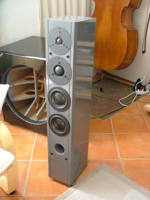

Het eind resultaat met nette zwarte schroeven en noppies t.b.v van een frontje.
Prachtig! Ik heb ze beluisterd en ze klinken prima, mooie detaillering in zowel midden en hoog, iets lichter in 't laag, maar als ze dichter tegen een wand of in een hoek geplaatst worden komt dat ongetwijfeld ook goed uit de verf.

Ziet er bijzonder netjes uit Tony. =D>
CarloPJB
Berichten: 1786
Locatie: Mijnsheerenland
Bericht door CarloPJB »
:D
Heel erg mooi!
Christian
Berichten: 337
Lid geworden op: wo 05 okt 2005, 10:50
Locatie: Zwolle
Bericht door Christian »
Inderdaad mooi gemaakt. Moet nog wel een beetje wennen aan die gigantische platen van de tweeters.
Waar laat jij al die bouwsels toch Tony? Heb je een grote opbergzolder of een 'happy family' ondertussen?

zeer apart ontwerp.
Zowel de kleur als de speaker keuze (kleine woofertjes, grote tweeter)
Je doet het altijd maar weer snel vind ik :P
