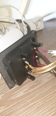

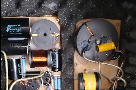

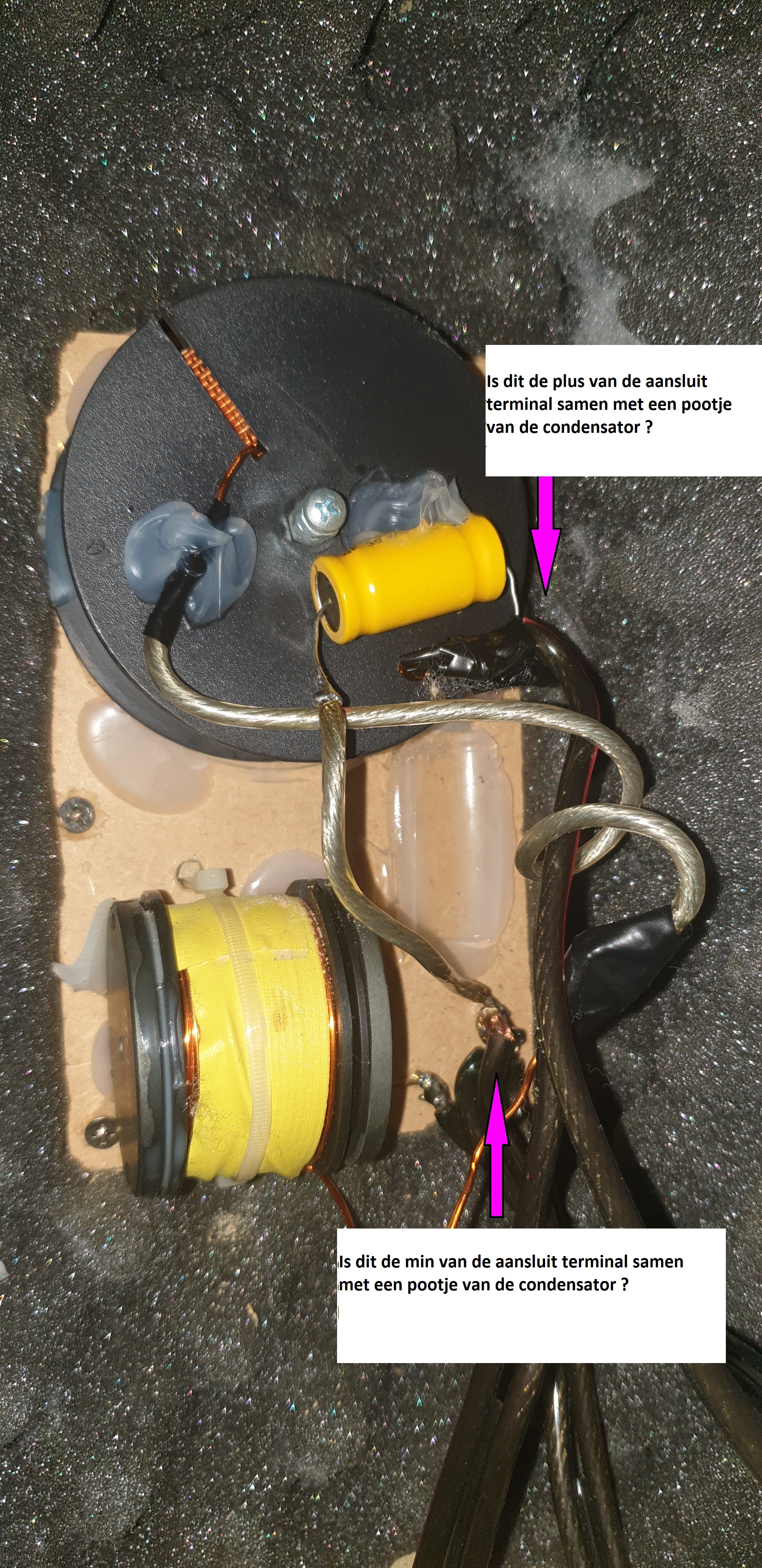

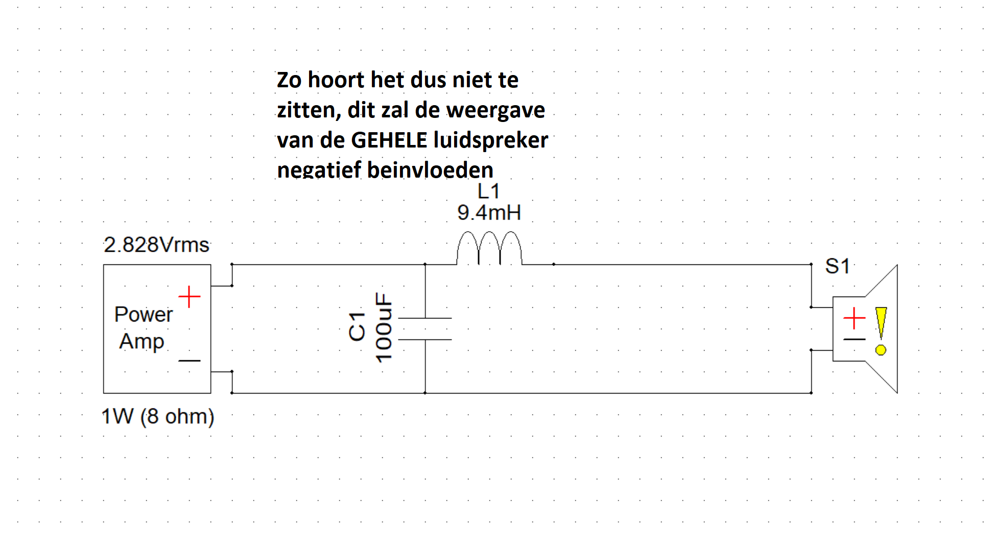

Ik zou het op prijs stellen als het volgende even bekeken wordt, ik moet het doen met een paar foto's , dus er moet even in de praktijk gekeken worden of hetgeen wat ik denk te zien ook zo is.
In totaal zitten er drie kabels op het bas filter, één afkomstig van de terminal, één voor de TIW400 en één voor de TIW 250, ik kan op de foto niet goed zien welke waarop zit, ik denk dat het daarom de moeite waard is om dit even goed te bekijken.
Het gaat om de condensator in de bas sectie, ik sluit niet uit dat deze verkeerd zit.
Als ik kijk naar de aansluit terminal, dan zie ik een vrij donker gekleurde kabel voor de aansluiting naar het bas filter.
Kan het zijn dat de aansluitkabel die vanaf de terminal binnenkomt op het bas filter en dat daar direct de condensator op zit ?
Als dat zo is dan staat de condensator dus direct op de aansluitingen vanuit de versterker en zal daarmee de weergave van de GEHELE luidspreker aantasten.
het hoort zo te zitten :
Maar als we pech hebben dan zit het nu zo, en wordt de weergave van de GEHELE luidspreker negatief beïnvloed.
Dank voor het voorwerk Olaf. De filteraansluitingen zijn uitvoerig dubbelgechecked en vergeleken met de goed werkende speaker, hier kwam verder niets uit. Ik ga straks de terminal nogmaals nalopen maar aangezien dit een nieuwe terminal is, zonder vooruitgang... :think: . Ik laat je nog weten wat de bevindingen zijn. Ik heb de terminal btw vervangen om uit te sluiten maar ook omdat daar eerder wel degelijk een storing inzat. Als ik namelijk rommelde aan de draden was dat duidelijk hoorbaar in de weergave. Na het het vervangen van de terminal was die storing verholpen maar het verlies in volume, laag en helderheid was nog een steeds een feit.
Er is inderdaad een nieuwe condensator op het laagfilter(in de probleemspeaker) gezet daar de originele was afgebroken. Hier dacht ik dus het probleem mee te hebben gevonden maar heb hier na montage nooit 1 verschil van mogen ondervinden. DWZ, het geluid bleef precies hetzelfde met de nieuwe condensator t.o.v. het geluid mét breuk in het filter. Deze identieke condensator hebben we ook vervangen in de goed werkende speaker, en die klonk voor en klinkt na vervanging als een zonnetje.
Ook tijdens de frequency sweep test die ik met Hans deed hoor en voel ik duidelijk dat het geluid minder diep gaat, vooral in de 20hz tot 100hz regio. De ene speaker staat te trillen en die ander blijft vlak.
