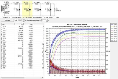

Dag Robert,
Bedankt voor de berekening, de DC weerstand gemeten op de uitgangstrafo, als dat is wat je bedoeld?, is tussen A-S 108 ohm, en tussen A-B 200 ohm tussen S-B 100 ohm.
Hier de laatste bijgewerkte simulatie, komt aardig uit, met lage weerstanden.

Dan zal de spanningsval in een halve van de primaire van de UGT ca. 7,5 V zijn. Dan moet je dus voor de spanning op C4 op ca. 318 V uitkomen dus het zit nu wel goed met de simulatie.
In mijn ervaring zal de praktijk steeds wat afwijken van wat berekend/gesimuleerd is. Als je niet eerst een testopstelling wilt bouwen, kun je bij het echte bouwen met R1 of R2 het juiste voltage instellen. Ik doe dat zelf met gestripte kroonsteentjes (zie foto waar ik op een juiste gloeispanning moest uitkomen). Als je de juiste waarde dan te pakken hebt, soldeer je die in.

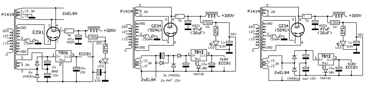

Nog 's een poging om het wat redelijker te houden, enige variaties op een voeding.
De serieweerstand bij de buisgelijkrichter zal iets tussen 100 en 200Ω uitkomen (minstens 10W).
En of de spanning 295V of 320V wordt maakt niet zoveel uit.

Je kunt toch ook een MOSFET gebruiken ipv een smoorspoel?
Daar kun je evt ook een gyrator choke van maken. Dan werkt hij als een smoorspoel.
Hoewel ik persoonlijk liever gewoon een capaciteit multiplier zou gebruiken.
Het lijkt mij idd ook een goed idee om die EL84 voor regelaar van de gloei te zetten.

Zie schema van Anne :wink:
Dus dat je enkel DC spanning voor de triodes gebruikt.

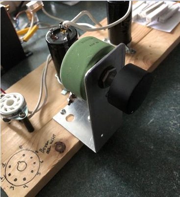

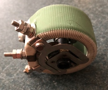

Om er achter te komen welke waarde b.v. de eerste weerstand moet hebben was ik al op zoek naar een regelbare draadgewonden weerstand, vanmiddag bij Radio Twenthe zag ik deze in de etalage, normaal zijn deze regelbare weerstanden peper duur, maar deze was maar € 4,95 deze is 200 ohm en 40 watt maar ze zijn er meerdere waarden, het is een partij zo werd mij verteld.
Ga hem op een beugel zetten op het plankje met een plastic knop zodat het wel veilig blijft.
Hij zit inmiddels op een beugel.

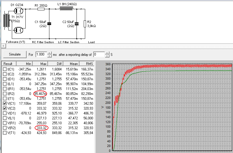

Dan is het plan om toch ook de smoorspoel er tussen te plaatsen in de testopstelling, om te zien of dat veel uit maakt, maar is het dan niet de beste optie om de scoop er aan te hangen?.
Nog een paar aanpassingen gedaan komt uit op 317 volt.

Dus? J komt nu op 333 V uit. En om dan toch op ca. 85 mA uit te komen, is R2 verhoogd van 3K7 naar 3K9. Waar gaat dit nog over?

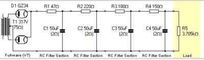

Hier ook weer even het vervolg op de metingen van de proefopstelling met de GZ34.
R1= 47 ohm = 320 Volt uit op C4
R1= 100 ohm = 312 Volt uit op C4
R1 = 200 ohm = 300 volt uit op C4
Dat houd in dat het goed in te regelen is met een regelbare weerstand.
Groet,

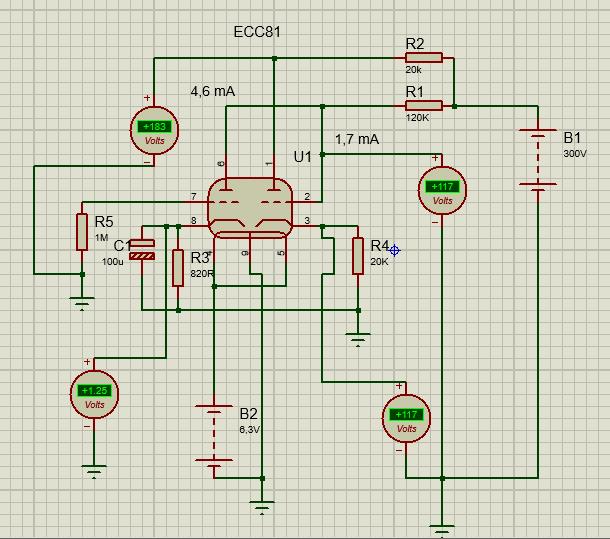

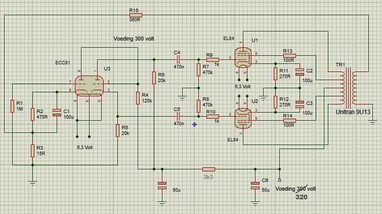

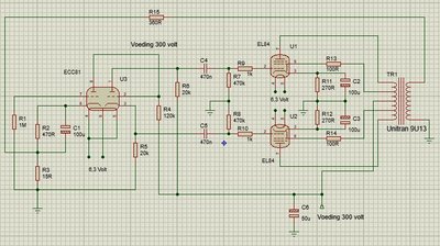

Beste Forum Leden,

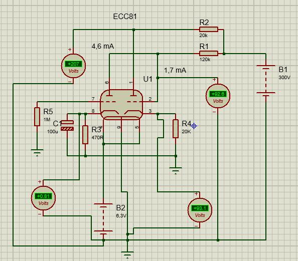

Om zeker te zijn dat de spanningen op de ECC81 goed uitkomen, heb ik een simulatie gemaakt en ben benieuwd of dit ook daadwerkelijk klopt?, is er iemand die hier zijn licht over kan laten schijnen?.
Groet,
Pim
Re: Mono Buizenversterkers
Klopt wel.Hoewel ik niet helemaal gelukkig ben met maar 0,8 volt negatief voor 't eerste rooster.
En 300 volt voeding kun je niet zomaar vanuit de voeding halen, zit nog wat teveel brom om en ook meer kans op oscilleren op heel lage frequentie via de voeding (motorboten).
Nu zou de voeding 320V worden, kan er nog een R-C filter tussen.
PimDriessen
Berichten: 1452
Bericht door PimDriessen »
Dag Anne,
Dat van de voeding heb ik aangepast.
Maar wat moet die spanning bij de eerste triode kathode dan wel zijn?.
Of werkt de simulatie niet goed?.
Groet,
Pim
Of werkt de simulatie niet goed ?
Oei, onduidelijk geweest :(
Klopt allemaal best maar ik heb de schakeling liever zo dat de negatieve spanning niet minder dan 1volt is. Is ongeveer de grens waar roosterstroom begint.Kan geen schade geven maar de positieve helft van het ingangssignaal wordt dan meer belast dan de negatieve helft, geeft wat meer vervorming.
PimDriessen
Berichten: 1452

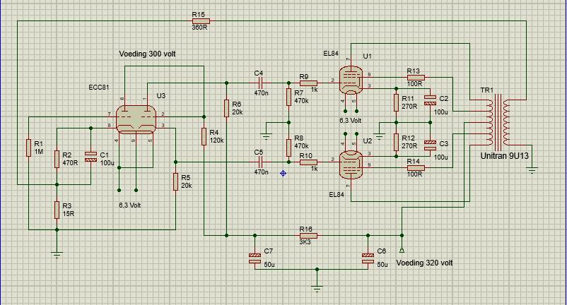

Dag Anne,
Dan moet dus de weerstand waarde wat opgekrikt worden, 820 ohm dan wordt het dit.
Heb dit ook met m`n huidige versterker die witte Corian gedaan, welleswaar een andere schakeling maar klopt excact met wat er aan spanningen door mij zijn genoteerd, dus de simulatie is wel betrouwbaar.
Groet,
