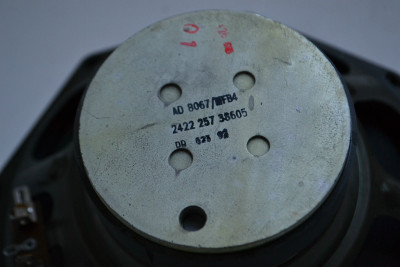

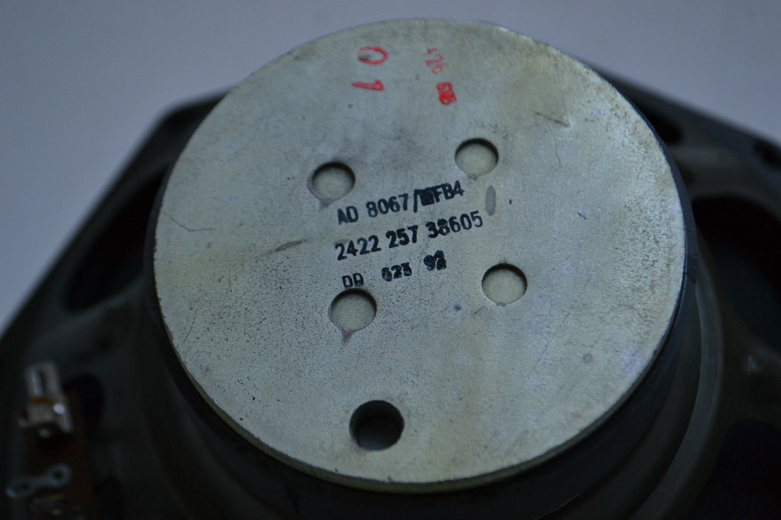

Dat zou dan de AD8067/MFB4 woofer worden.
Die heeft exact dezelfde korf. en uiteraard ook exact dezelfde eventuele problemen qua veroudering.
