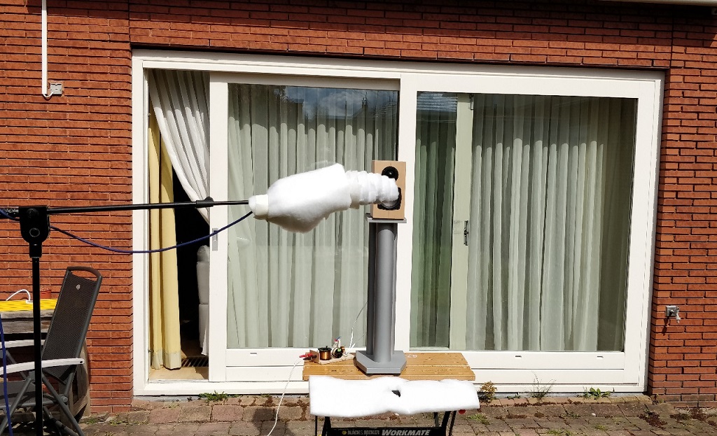

Ik heb vandaag wat buiten gemeten en alle boorhamers, vliegtuigen, bromfietsen, autobussen en vrachtwagens vervloekt. Man, man, wat veroorzaakt dat een storing. Ik heb elke meting meerdere malen gedaan en de schoonste puls geselecteerd.
Allereerst de meetopstelling:
op de workmate
op de workmate
Afstand microfoon - luidspreker: 1m10
Afstand microfoon - vloer: 1m60
Het dipje in het hoog is toch het gevolg van diffractie. Ik weet niet wat ik gisteren precies heb gedaan met die kraag, maar waarschijnlijk de verkeerde pir gebruikt voor mijn conclusie.

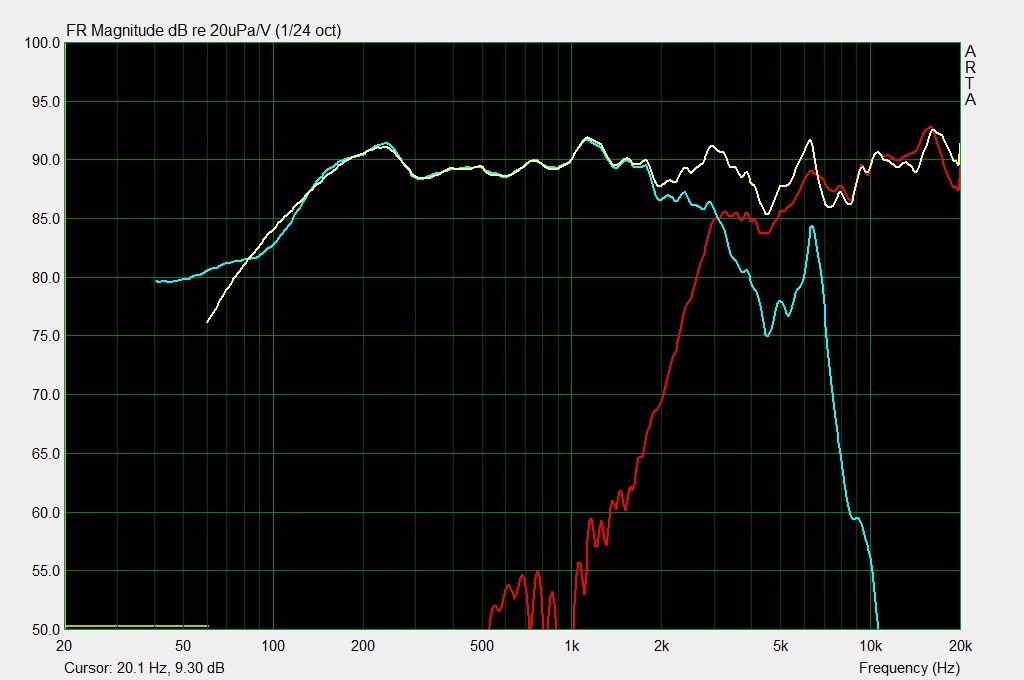

Dit zijn de metingen van woofer en tweeter on axis.
geel woofer, blauw tweeter

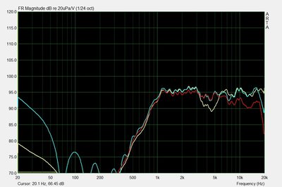

De tweeter heb ik vervolgens opgemeten onder hoeken van 0°, 15° en 30°:
geel 0°, blauw 15° en rood 30°

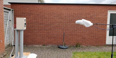

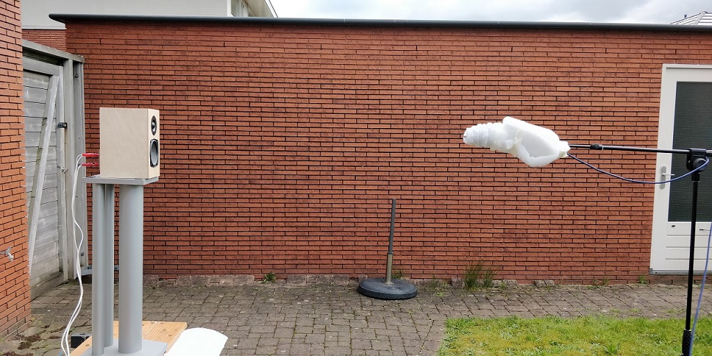

Ik heb het verzoek van Mark Bakker gehonoreerd om eens te meten op dezelfde afstand, maar dan met de microfoon 90° gedraaid.
markbakk opstelling
markbakk opstelling
Gelet op de iets gewizijgde afstand/windrichting/omgevingslawaai, vind ik dat het weinig uitmaakt tot 6 kHz. Daarboven lijkt de gevoeligheid onder deze hoek af te nemen.

Tenslotte nog een meting met het huidige filter:
zonder 50µH
zonder 50µH
Door toevoeging van het notch spoeltje wordt de piek op 6,5 kHz gladjes weggewerkt zoals bij de Mission Impossible. De dip daar vlak onder is afkomstig van de diffractie en wordt door afronding van de hoeken naar alle waarschijnlijkheid minder. Dat is ook een van de eerste dingen die ik nog ga aanpakken.
