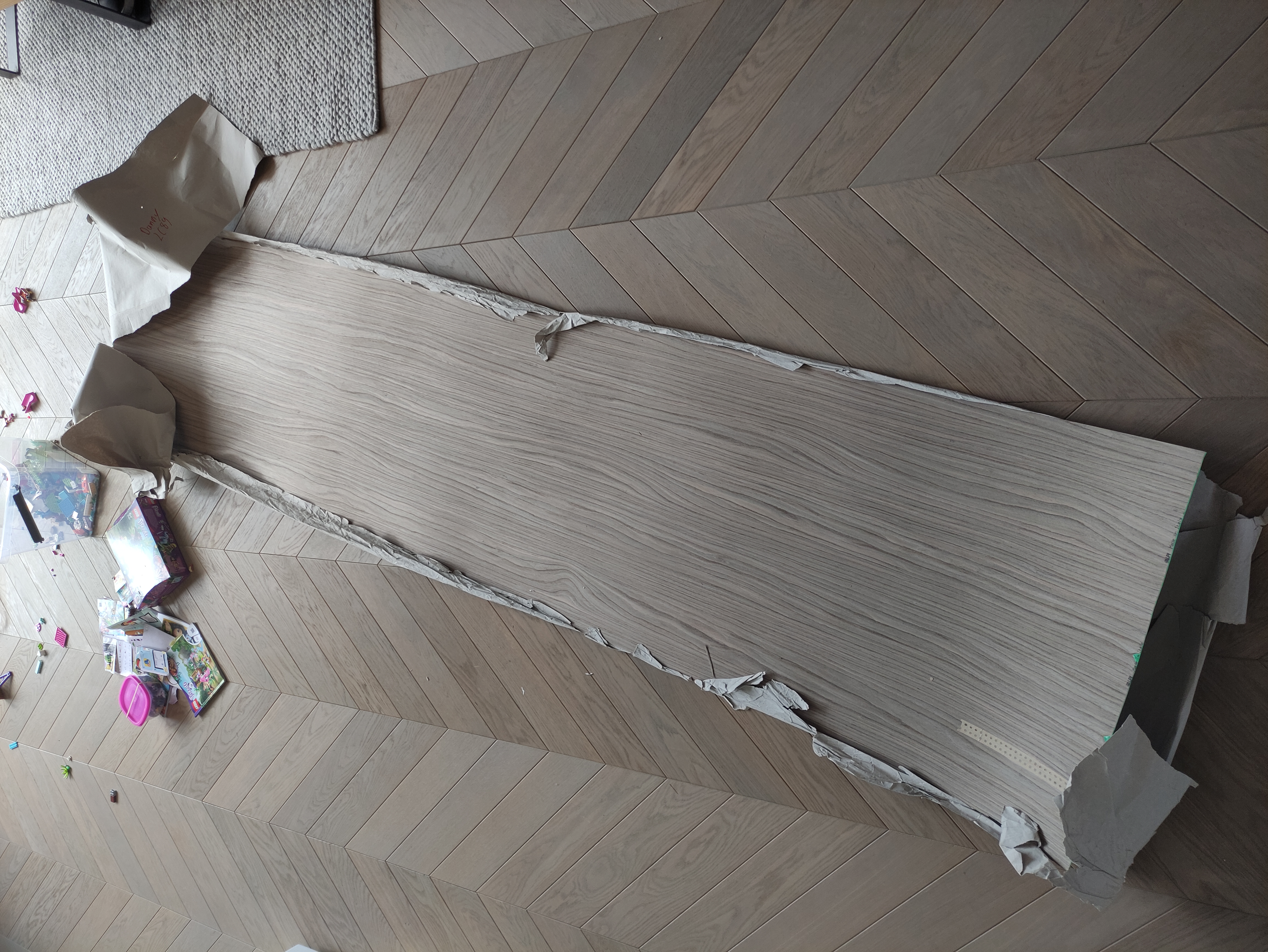

Fineer is binnen, erg mooi vind ik. Doodeng vind ik 't ook :p

Dat is een goed brede strook!
Of hebben ze het voor jou gevoegd?
Douwe84
Berichten: 4874
Locatie: Amersfoort
Re: Multisub huiskamerproject
Bericht door Douwe84 »
60x250 zo gekocht :)

Zal me eens goed inlezen en een plan maken om t goed te snijden allemaal, het past als het goed is net uit deze strook namelijk.
Die "calpamosjes" zijn nog wel een orde of 3 groter :p
