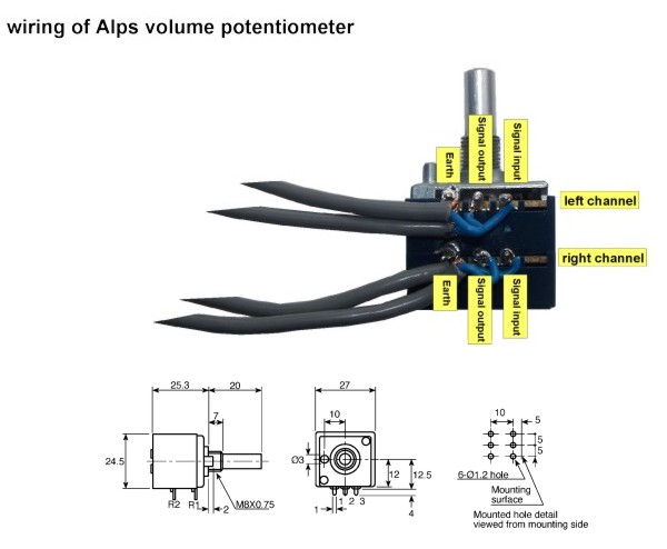

De potmeter, je hebt wel een logaritmische genomen wat juist is, maar waarschijnlijk niet goed aangesloten. Heb je massa op de loper gezet oid? Probeer dit eens:

Geen massa gebruikt haha, nog nooit een potmeter aangesloten dus eigenlijk maar wat gedaan op basis van metingen met de fluke

Geen massa gebruikt? Dan is het duidelijk wat er mis gaat :D

Moet die dan op de overgebleven pennetjes? :p en sowieso andersom aansluiten als met de klok mee draaien nu volume verlaagd denk ik, of is dat te simpel gedacht...

Re: Dubbel mono LM3886 versterker
Met de as naar je toegericht : ground links, output in het midden, input rechts.
Dan kan het niet misgaan. :D

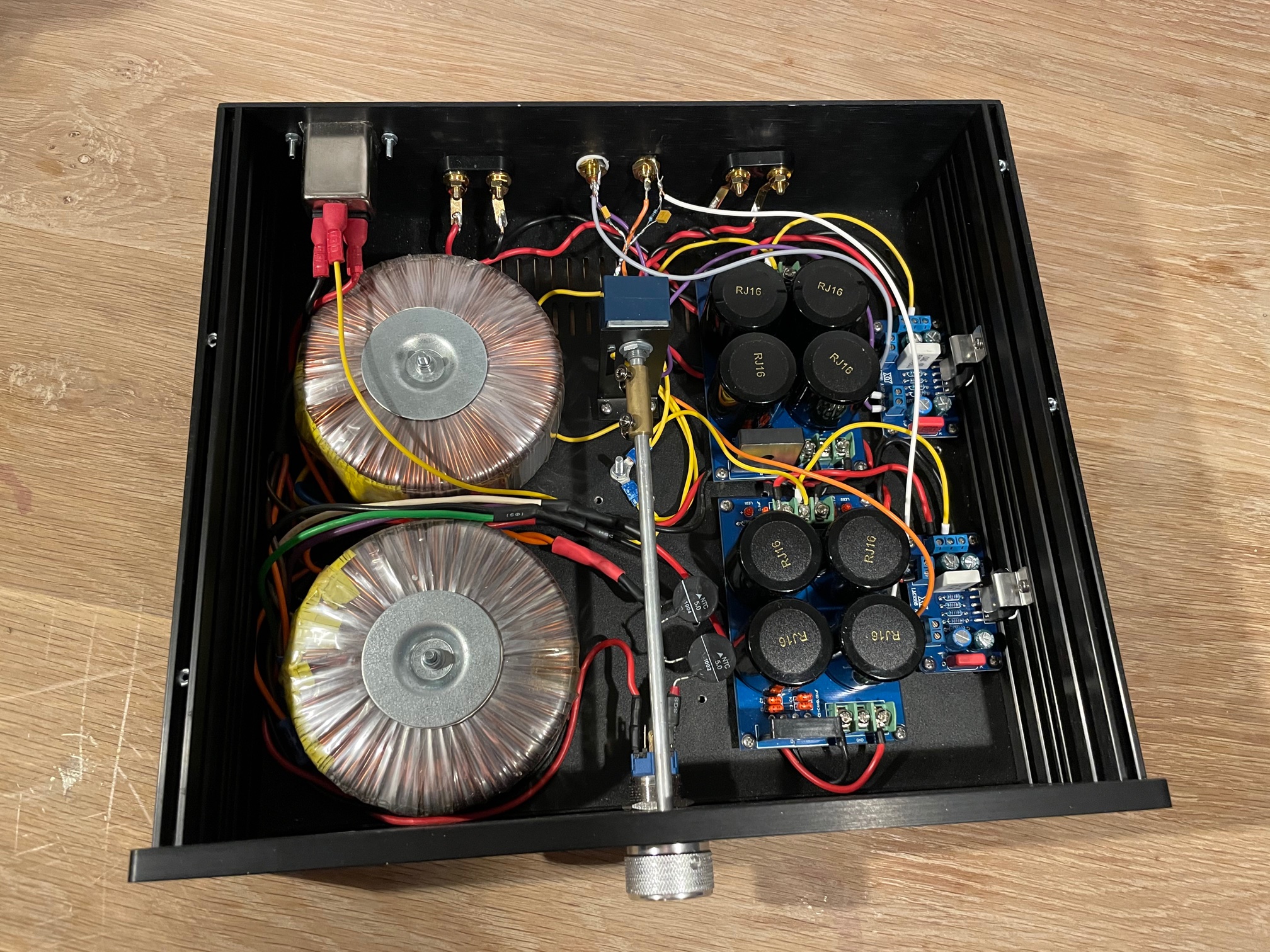

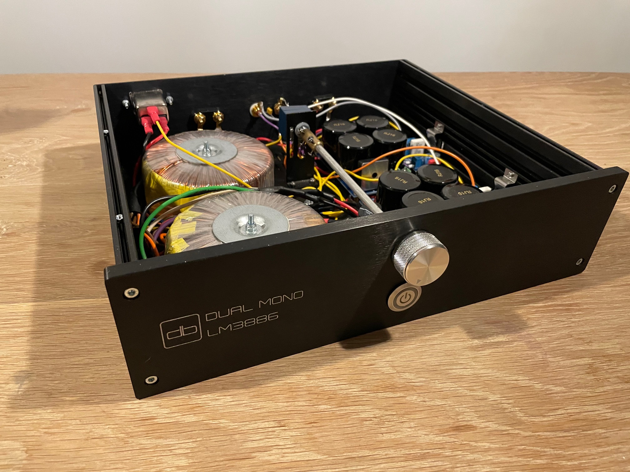

Vandaag verder gegaan, t zit in elkaar en speelt! Het valt me wel op dat het volume flink open moet wil het hard gaan, over de helft.

Hoi Douwe,
prachtige versterker is het geworden!
