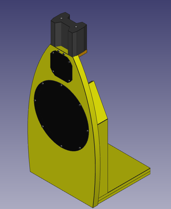

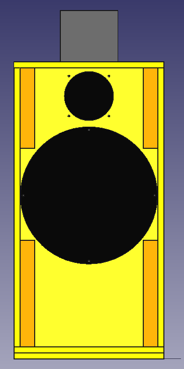

Intussen FreeCAD geinstalleerd en wat plannetjes gemaakt...
Het idee is om twee frontpanelen te maken, een voor de 6" mid driver en een voor 15" woofer. Beide 2x18 mm op elkaar gelijmd. Kleine tussenruimte. Een beetje afgerond als dat lukt (gaat dit ook goed met multiplex?). Rest vd panelen is 18 mm.
Aan de achterkant vier balken van circa 44x44 mm, verlijmd aan de andere panelen. Hier worden de baffles aan bevestigd met bouten. Waarschijnlijk ook nog twee balken op de bodem de diepte in voor extra stevigheid, nog niet getekend.
Wat denken jullie? :think:

p.s. Mocht de afstraling van de mid niet bevallen kan ik eventueel nog gaten in de bovenste front baffle frezen, links en rechts vd mid driver, om hem meer te laten "ademen"...
leonidas
In memoriam †
Berichten: 854
Lid geworden op: ma 07 okt 2013, 20:25
Re: The Chill-baffle3 speaker page
Bericht door leonidas »
Prima toch.
Je houdt zo meer opties over op den lange duur.
Klein vraagje (er staan geen maten bij) : waarom laat je de balken achter niet helemaal doorlopen ?
Te weinig ruimte : maak je baffle anders een fractie breder !
mvgr. Leon.

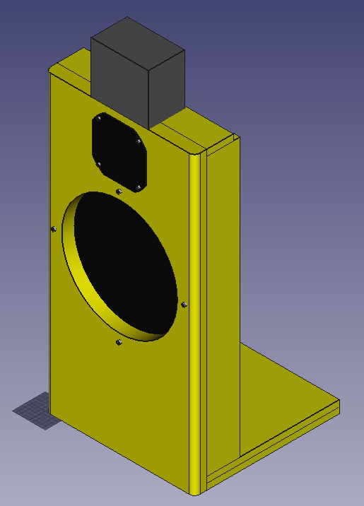

Weer wat nieuwe schetsen gemaakt. Ik heb de luchtspleet toch maar weggehaald voor extra stevigheid en minder acoustische lekkage. Hierdoor kan de woofer nog wat hoger gemonteerd worden. Ik heb de bodemplaat nu dubbel uitgevoerd voor wat extra stevigheid onderin.
Ik ben van de Audio Technology 15" woofer maten uitgegaan. Deze woofer is flink groot (410 mm diameter), het past net: 450 mm-2x18 mm.
De zwarte MDF bleek een te lage WAF te hebben hier. Dus het wordt of blank v313 MDF of berken multiplex (of beide). Vandaag ook even kort naar mahonie multiplex gekeken, gaaf spul. Maar ik bedacht me net dat ik hem toch voorlopig moet inpakken ivm de kleine vingertjes hier. Dus eerste jaren komt er waarschijnlijk gewoon luidsprekerdoek voor...

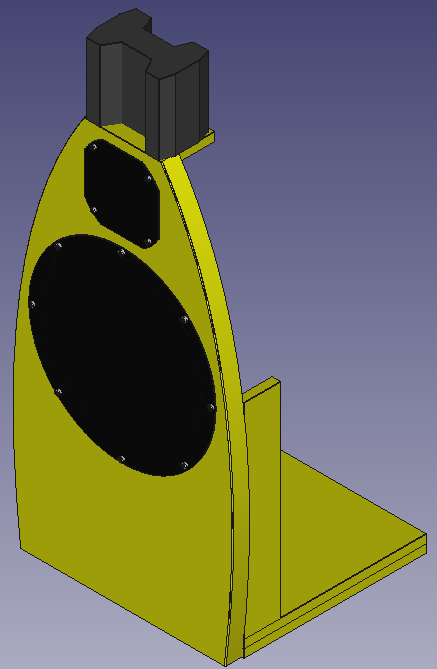

Ik heb ook eens een tekening gemaakt van een ronde baffle:
Zal waarschijnlijk beter afstralen zo... maar stevigheid & rendement waarschijnlijk flink minder. Aan de andere kant kan ik deze variant ook prima in triple dikte doen voor extra stevigheid. En kan nog planken aan de achterkant rondom de woofer toevoegen.

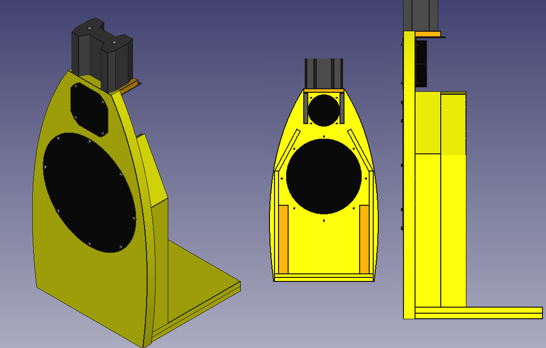

Ik heb het laatste design wat verder uitgewerkt. De breedte onder is nu 47 cm, bodem 46 cm. Ik begin dit concept intussen een serieuze optie te vinden. Op een aantal punten blijft het een compromis, maar dit zou overall best wel eens goed kunnen uitpakken. Montage van de AMT nog een aandachtspunt. Misschien gaat het net met een stukje hardhout en wat metalen L profielen geschroefd op de baffle.

Na enige ruggespraak over mechanische topics heb ik intussen een paar kleine aanpassingen in het ontwerp gemaakt:
Ik ga twee mini plankendragers (Gamma) gebruiken om de AMT plank fatsoenlijk op zijn plek te houden:
Ik heb de bovenkant wat breder moeten maken om ze te laten passen. Ik ga er een stukje afzagen aan de achterkant (tot ronde stuk) zodat ze niet te veel uitsteken. Verder heb ik onder nog wat steun toegevoegd (oranje balken).
Ik denk dat dit design het wordt. Het is goed te bouwen (met CNC frezen voor de front baffle) en het lijkt zowel visueel als audio technisch acceptabel... :bakkie:
