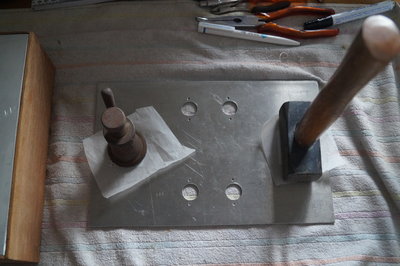

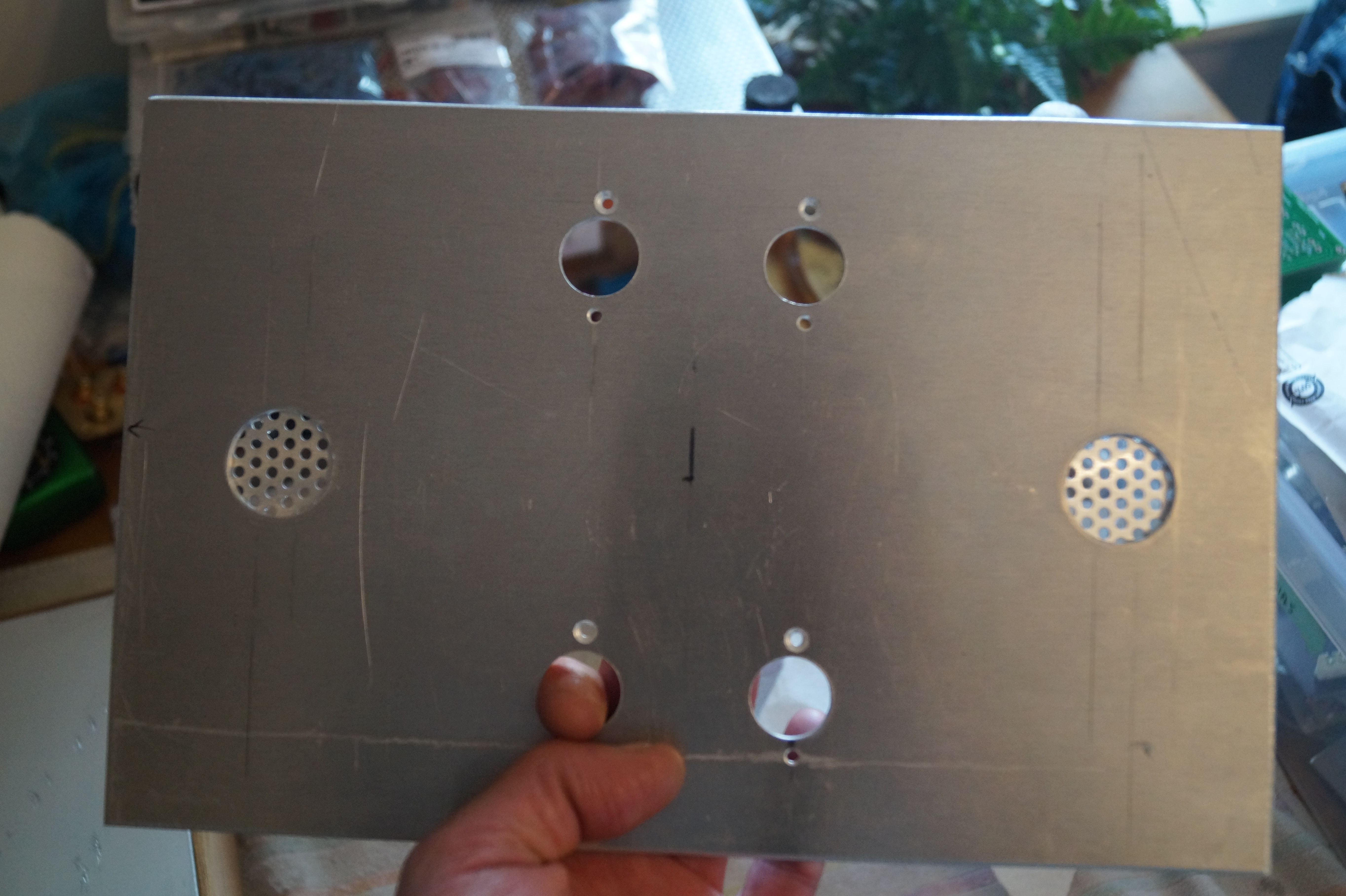

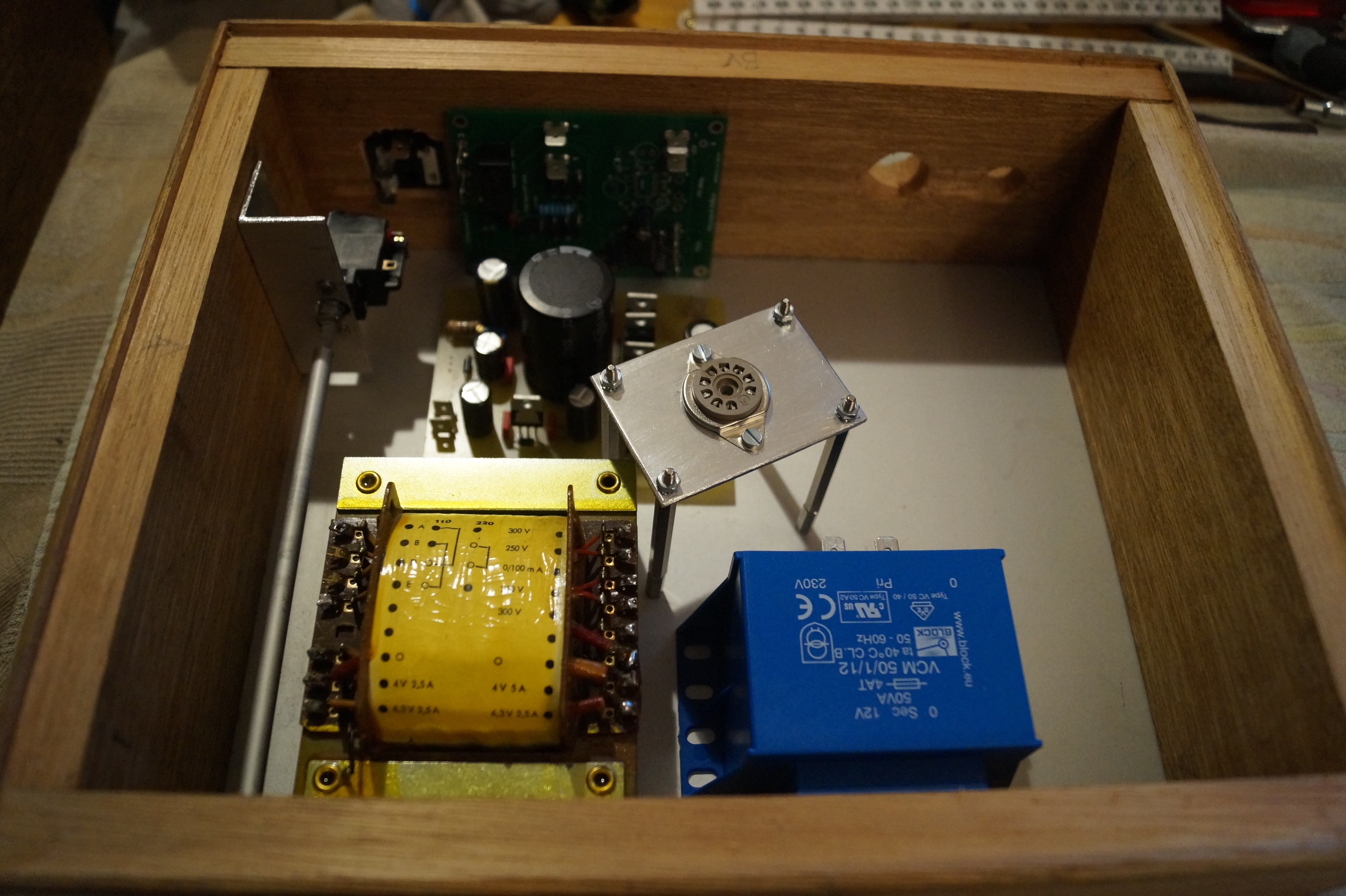

Voor de enige buis in de voeding een platformpje gemaakt.
En de bovenplaat pas geflext.
Nu nog een keuze maken voor de smoorspoel,10Hr of 30Hr :think:
Re: Phono dude
10H is vermoedelijk wel genoeg.
Je zou de 30H kunnen doen en tegelijk de elco na de gelijkrichter wat kleiner nemen (22µF bijv.) en dan een goedkoper, want minder gevraagde, EZ80 gebruiken.

Re: Phono dude
Oke Anne,probeer ik eerst de 10Hr.
Tegenwoordig is de EZ81 makkelijker dan de EZ80.
JJ maakt ze en EH ook nieuw.
En ik heb nog Philips liggen :D
Berichten: 6144

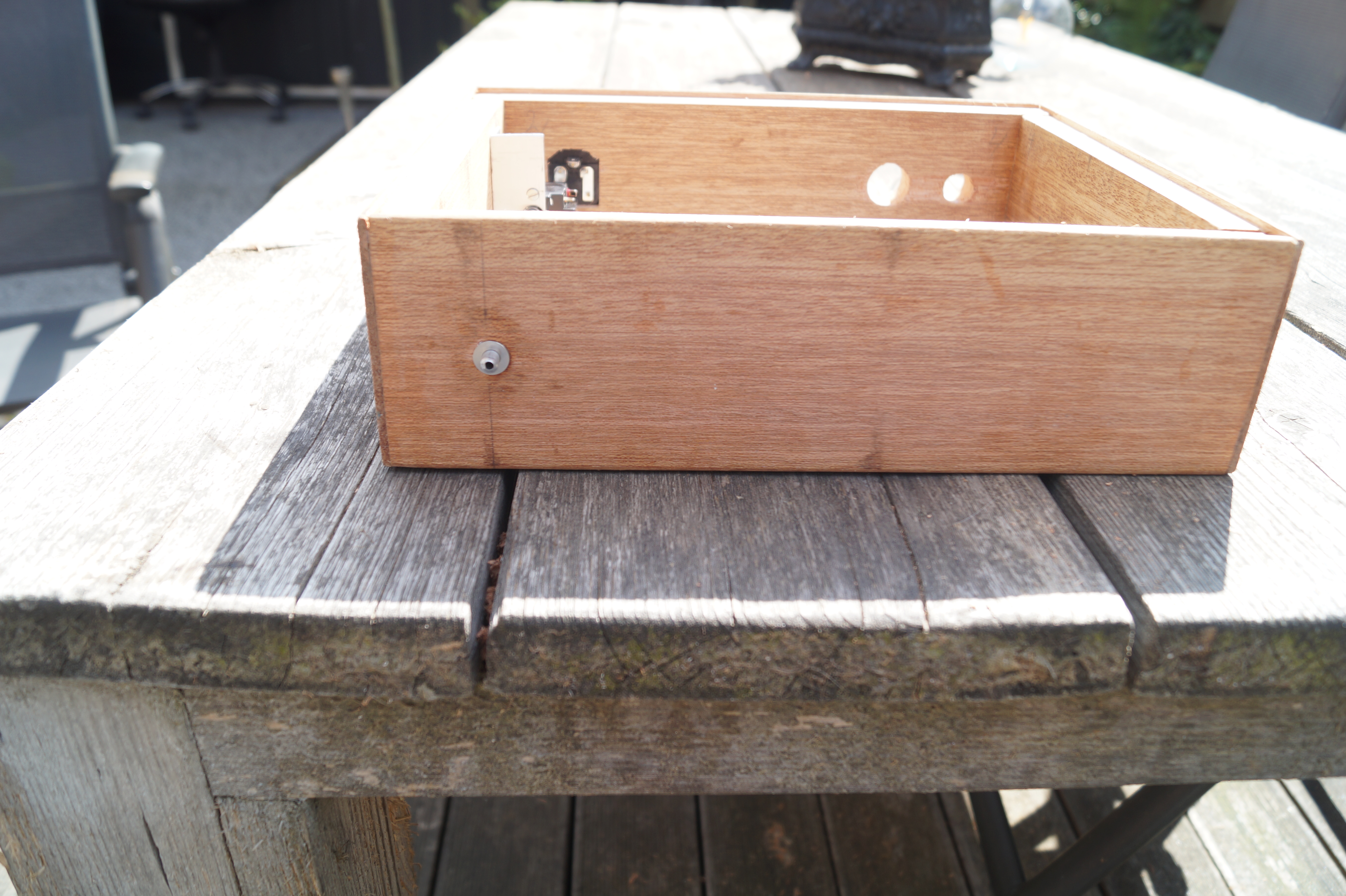

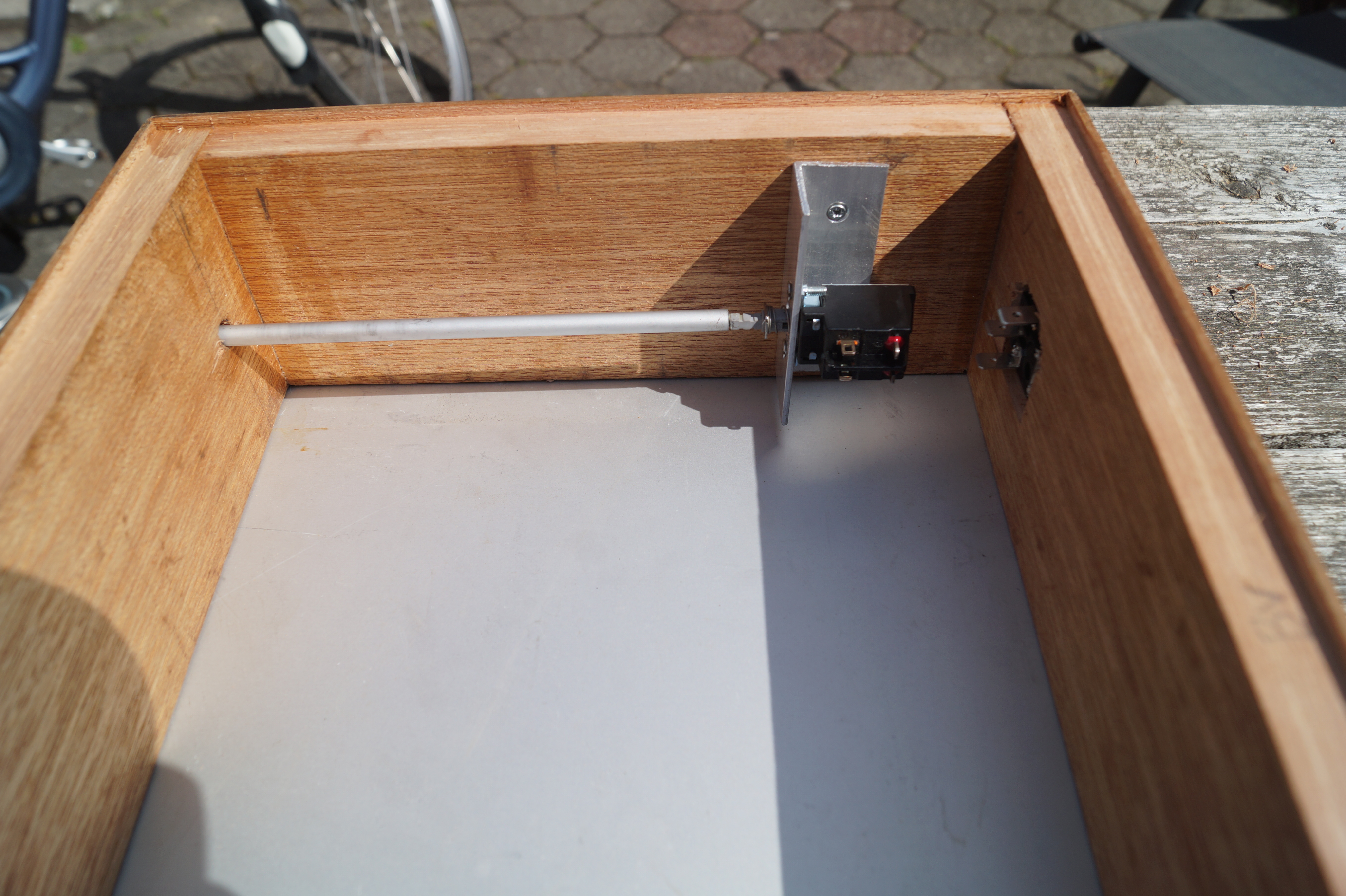

Even wat zondag werk........... :mrgreen:
De versterker kast voorzien van beluchtingsroosters en de doorvoeren voor de in en uit bedrading voorzien van rubbers.
De roosters er in geplakt met siliconenkit.

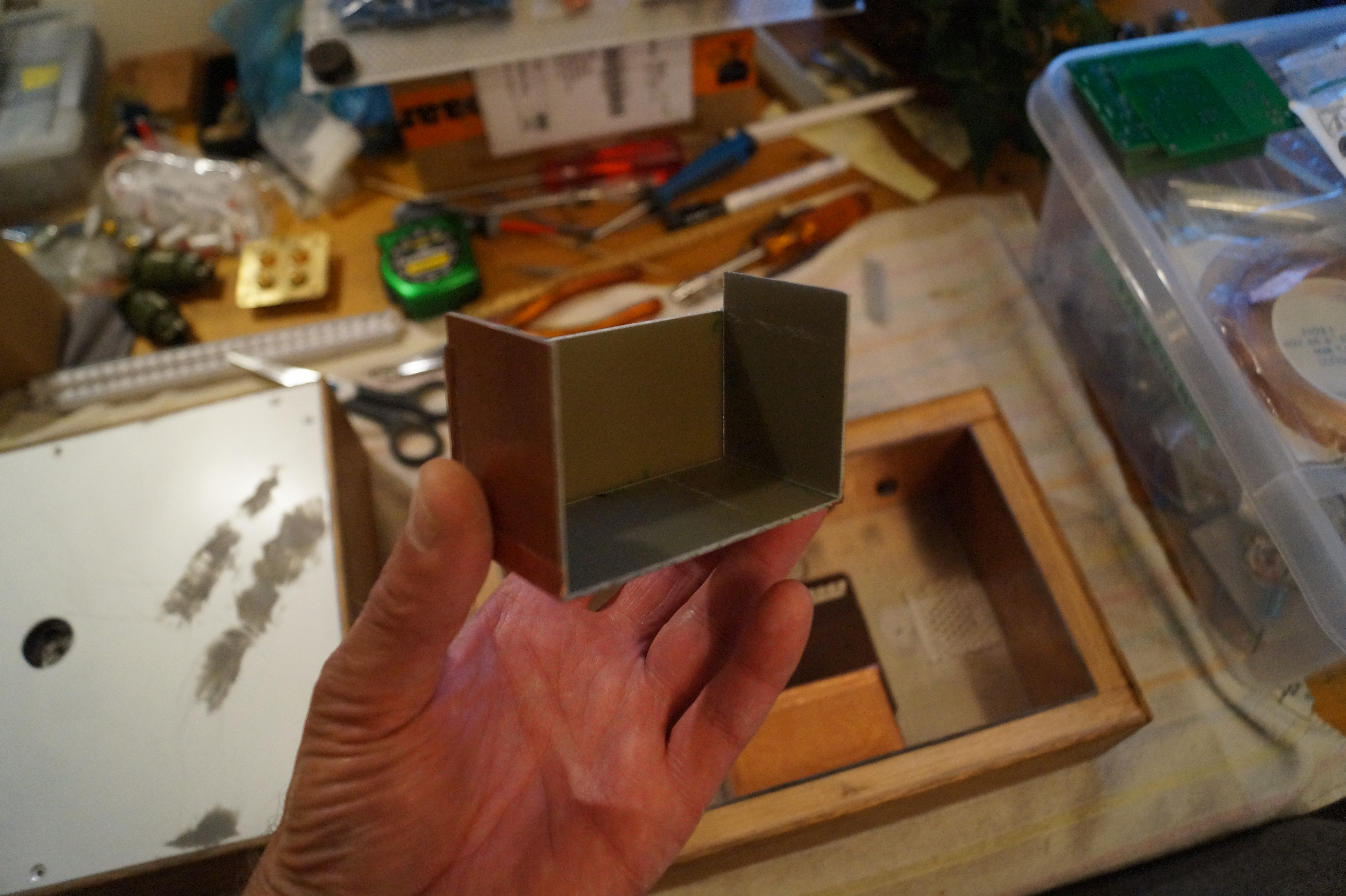

Re: Phono dude
Zit dat filterprintje, zonder afscherming, zo tegen het hout ?
Berichten: 6144
Re: Phono dude
Nee,
De wanden van het hout zijn bekleed met printplaat koper :D
Wordt een grote kooi.
Er zou nog wat over het printje kunnen,maar is dat dan niet een beetje overkill ?
Re: Phono dude
democles schreef:
Nee,
Is een hele geruststelling :D
Als er geen draden van de voedingstrafo in de buurt komen zit 't wel goed.

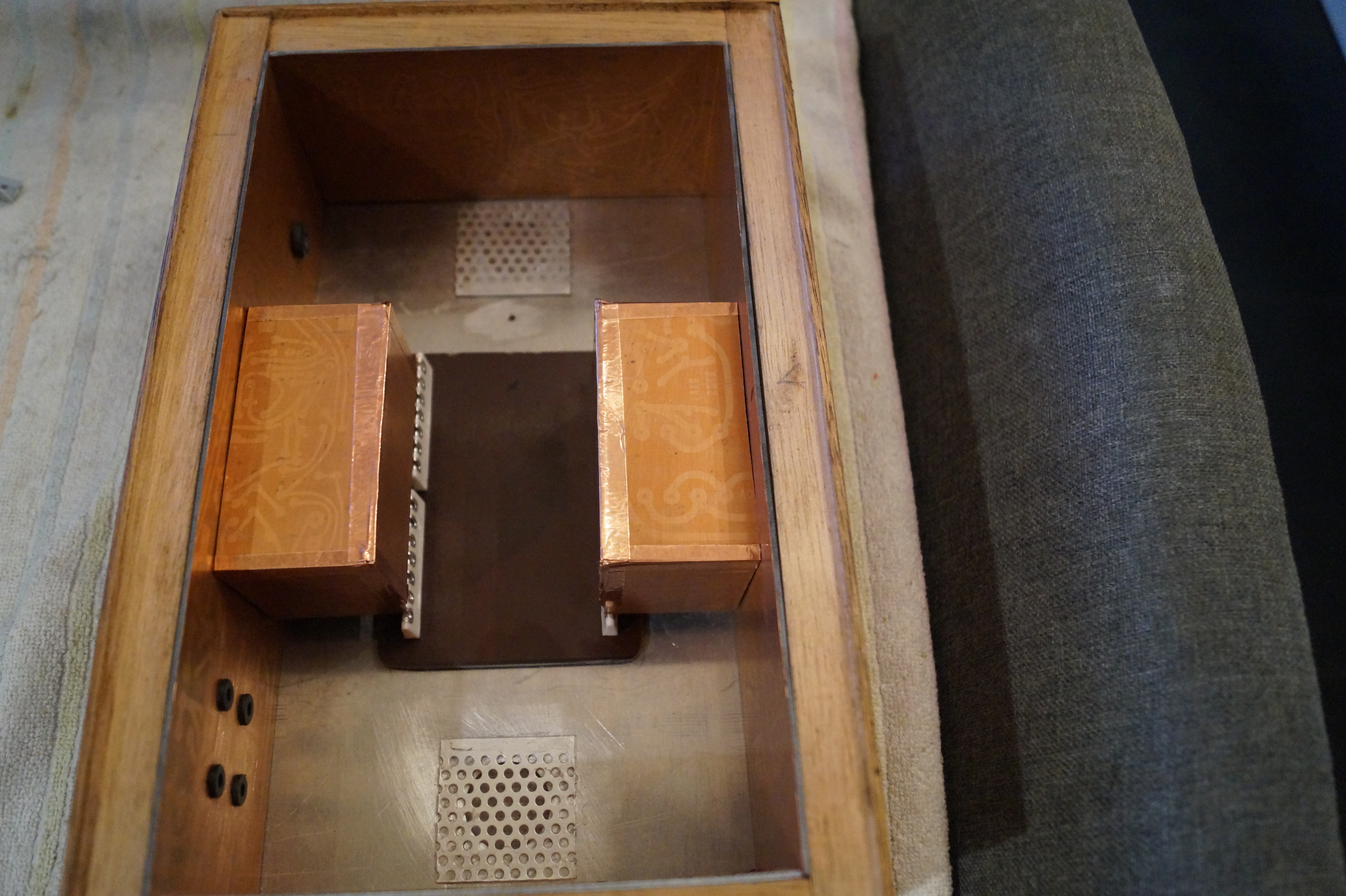

Re: Phono dude
Maar even aan het freubelen geweest.............. :mrgreen:
Overkill is mogelijk. :lol:
Mocht het nodig zijn..........
Berichten: 17865
Re: Phono dude
Een beetje teveel, is beter dan te weinig. :sure: :yeah:
Berichten: 8107
Re: Phono dude
Pas je op dat je niet een opgesloten geluid krijgt zo. 8)
Berichten: 6144
Re: Phono dude
Daar zal ik dan ook weer wat op moeten bedenken :lol: :think:

Re: Phono dude
Houd svp in de gaten Demo dat de eerste buis het gevoeligst is voor brom e.d., die neemt het meeste werk voor z'n rekening. Maw als je wil afschermen zou je daar ook op kunnen letten. Maar aangezien je de hele kast al hebt afgeschermd zou dat ook al voldoende kunnen zijn. Alleen het RIAA stukje afschermen kan geen kwaad, maar heeft m.i. ook niet heel veel toegevoegde waarde. Gewoon proberen, als íe straks af is en je hebt brommerij zou je dit alsnog kunnen doen.

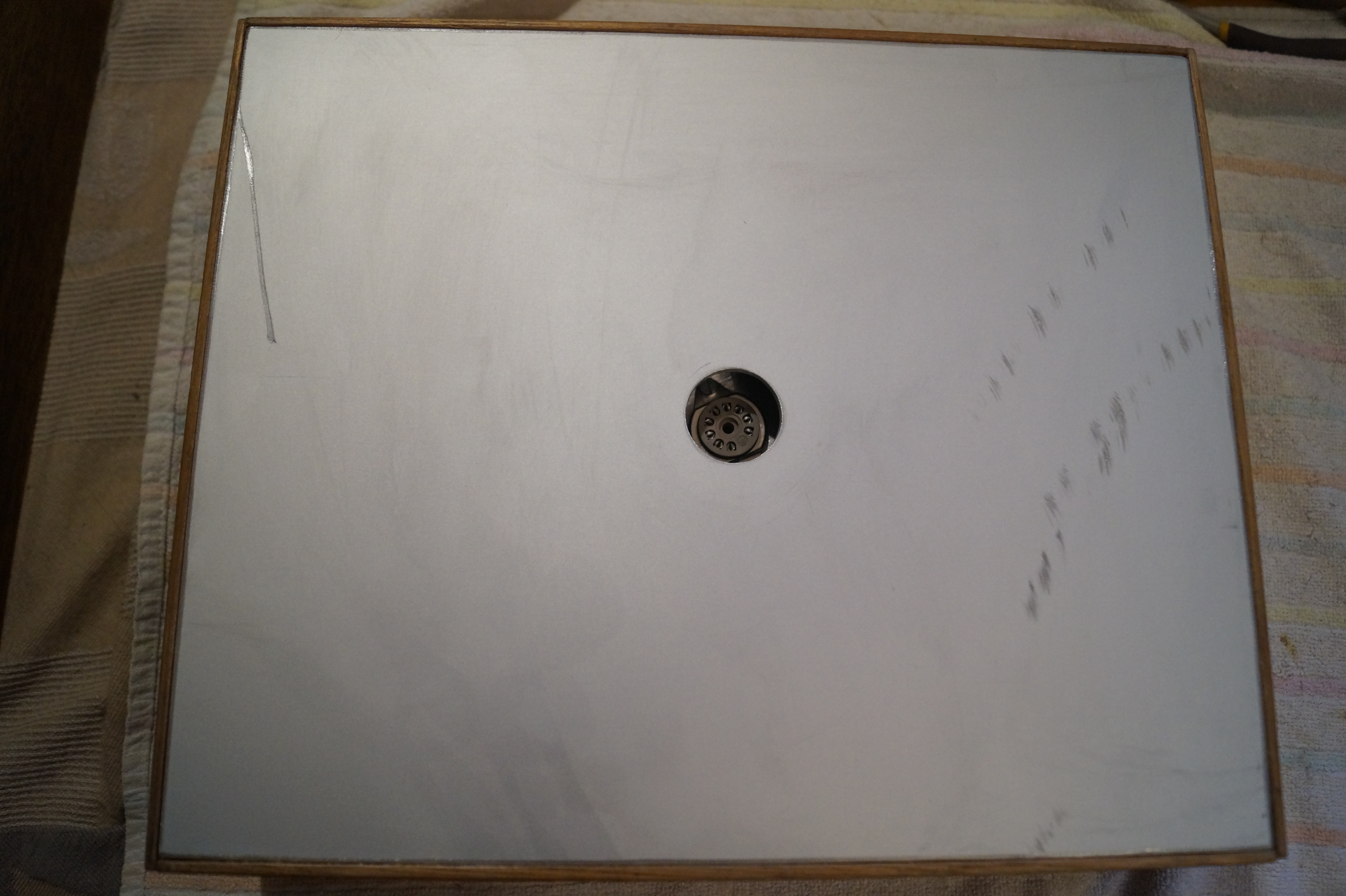

Re: Phono dude

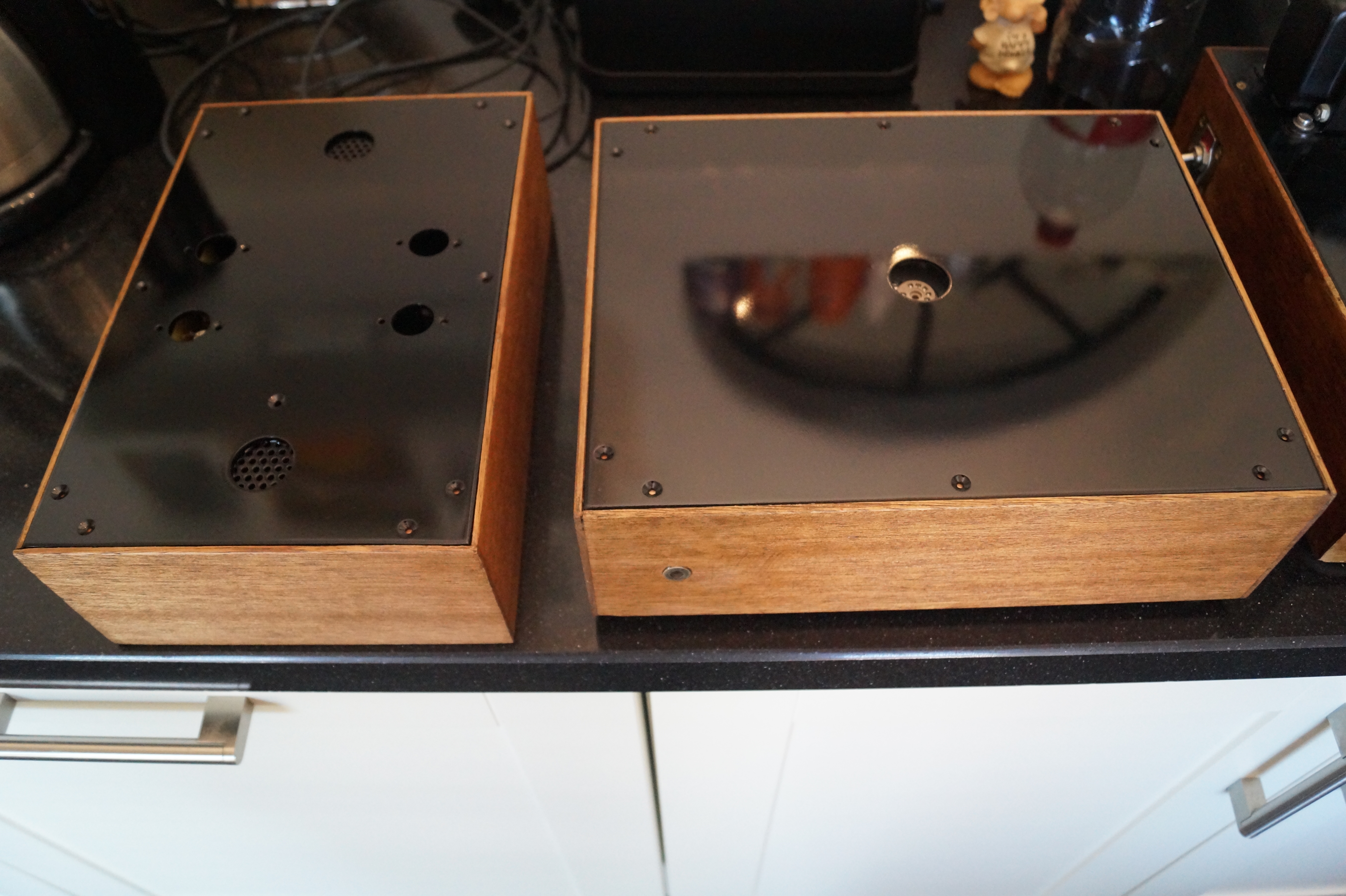

Stukje verder...
Gloeivoeding getest en de bovenplaten gespoten.
Re: Phono dude
Mooi zwart is niet lelijk :goedzo:
Berichten: 6144
Re: Phono dude
Was een hele klus,er stond nogal wat wind buiten,maar gelukt :D
