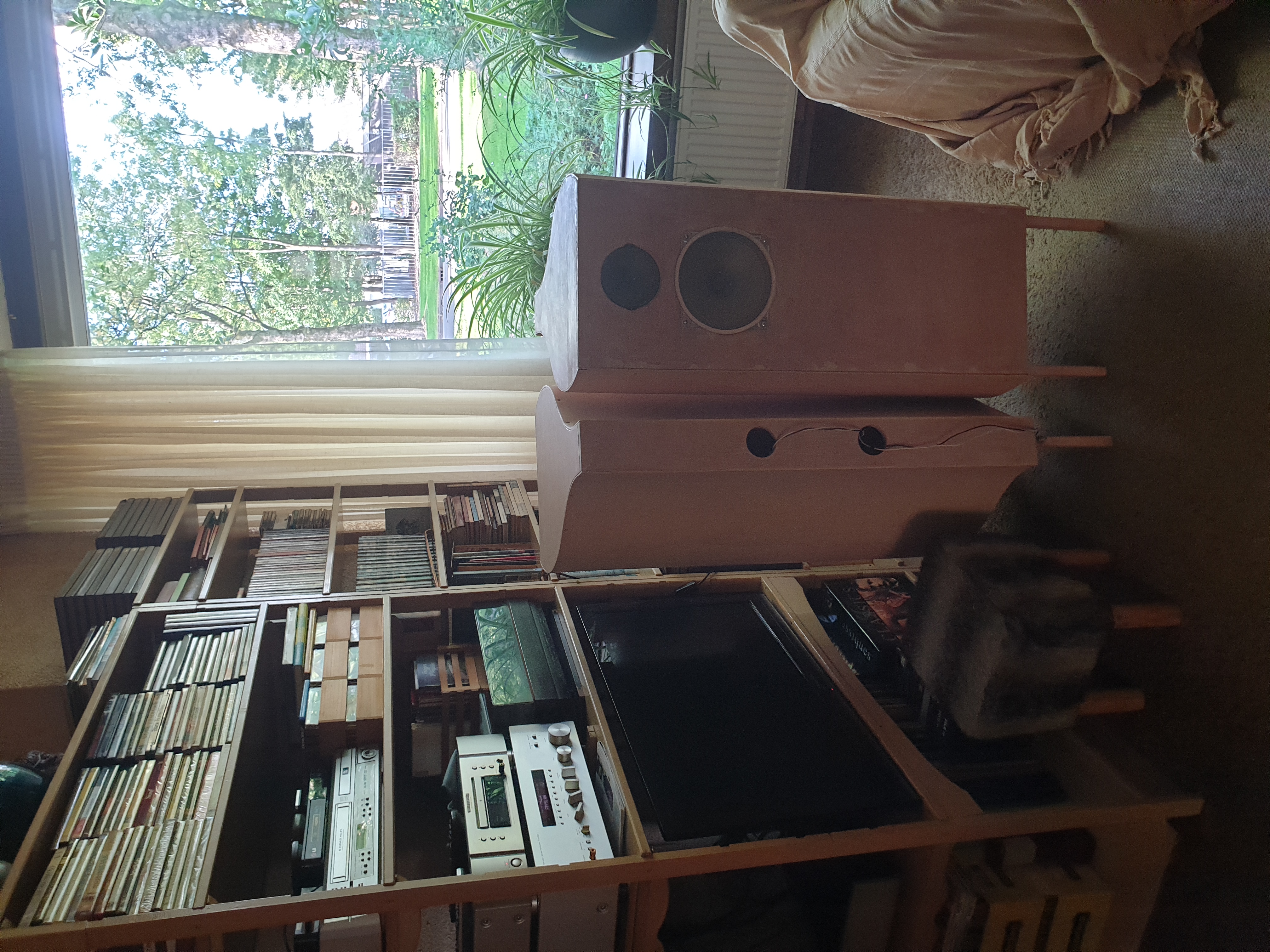

poging 2 foto laden
Inhoud Cello kast bepaald op ca 127 liter :relax:
Dus inzet Visaton BG 20 toch wel mogelijk?
tab Bijlage :oops: gelukt nu 90 graden draaien :think:
