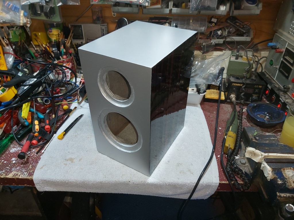

Het duurde even maar het lakwerk is nu ook gereed.
De gefineerde zijkanten zijn met een hoogglans PUR lak van Avis afgewerkt, laagje of 4 a 5.
Gewoon met een (goede) kwast gedaan, ja, er zit hier en daar een stofje en dingetje in, niks aan te doen.
De rest is een keer of 5 gegrond (rollertje) , tussendoor nat geschuurd met 400 en 800. daarna een laag of 4 zilverkleur (spuitbus) erover.

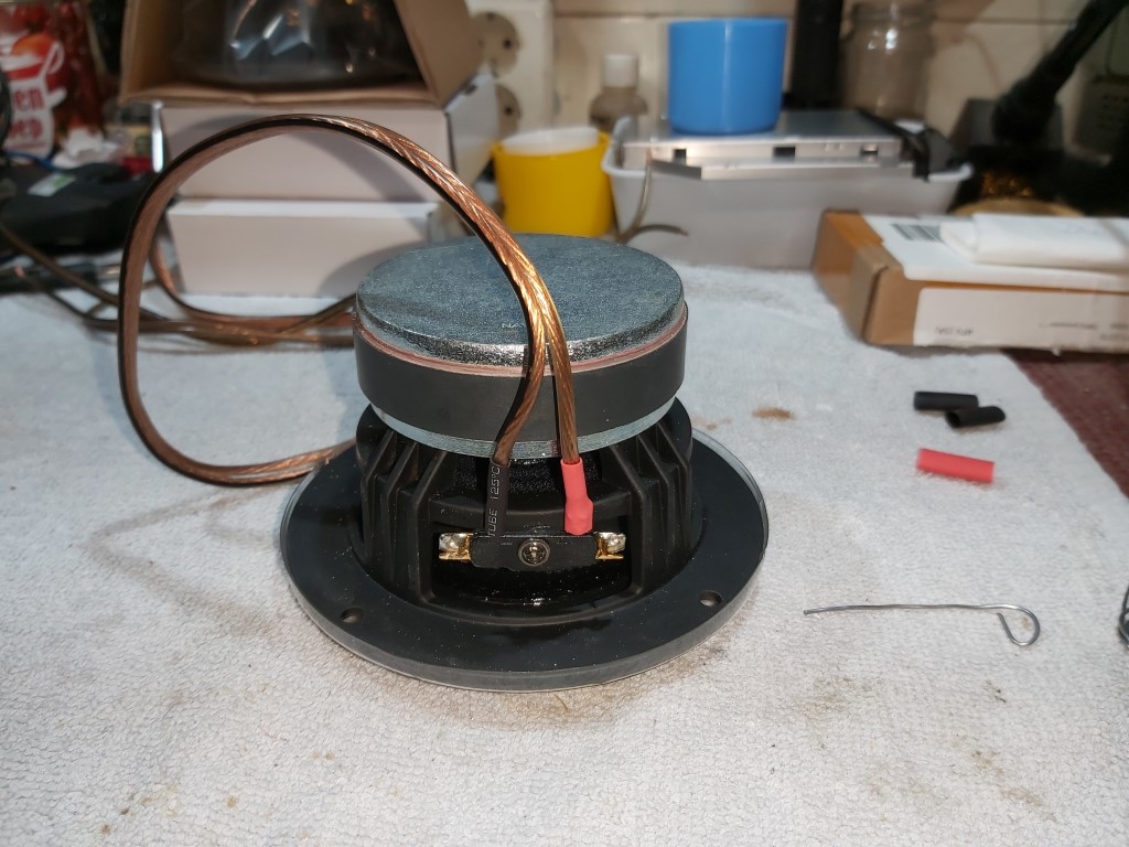

Inmiddels zijn ze helemaal afgemonteerd,
morgen maar eens even opstellen in de studio en kijken (luisteren) of ze net zo goed klinken als hun oudere broertjes.

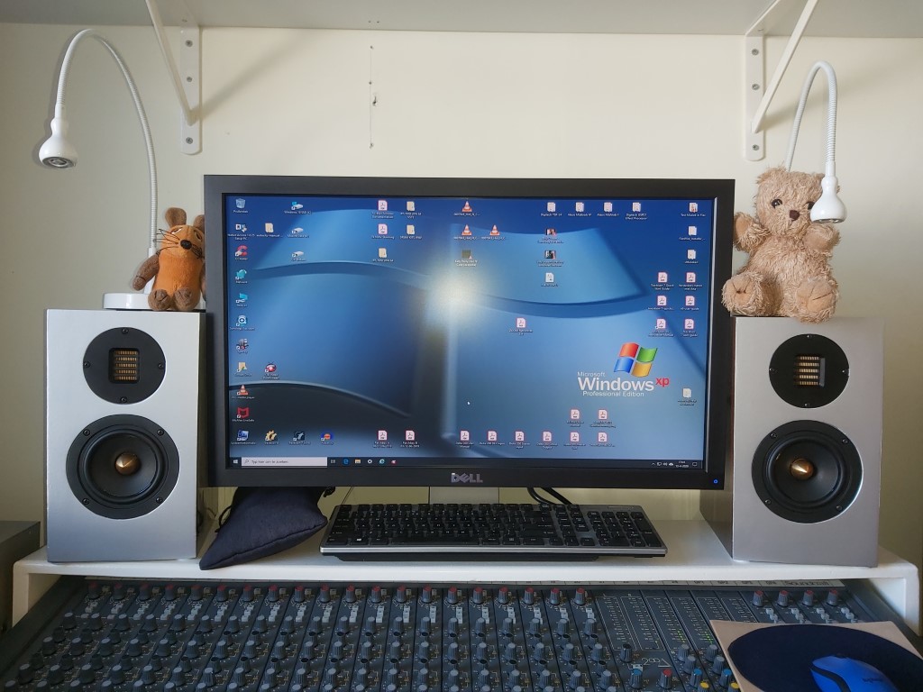

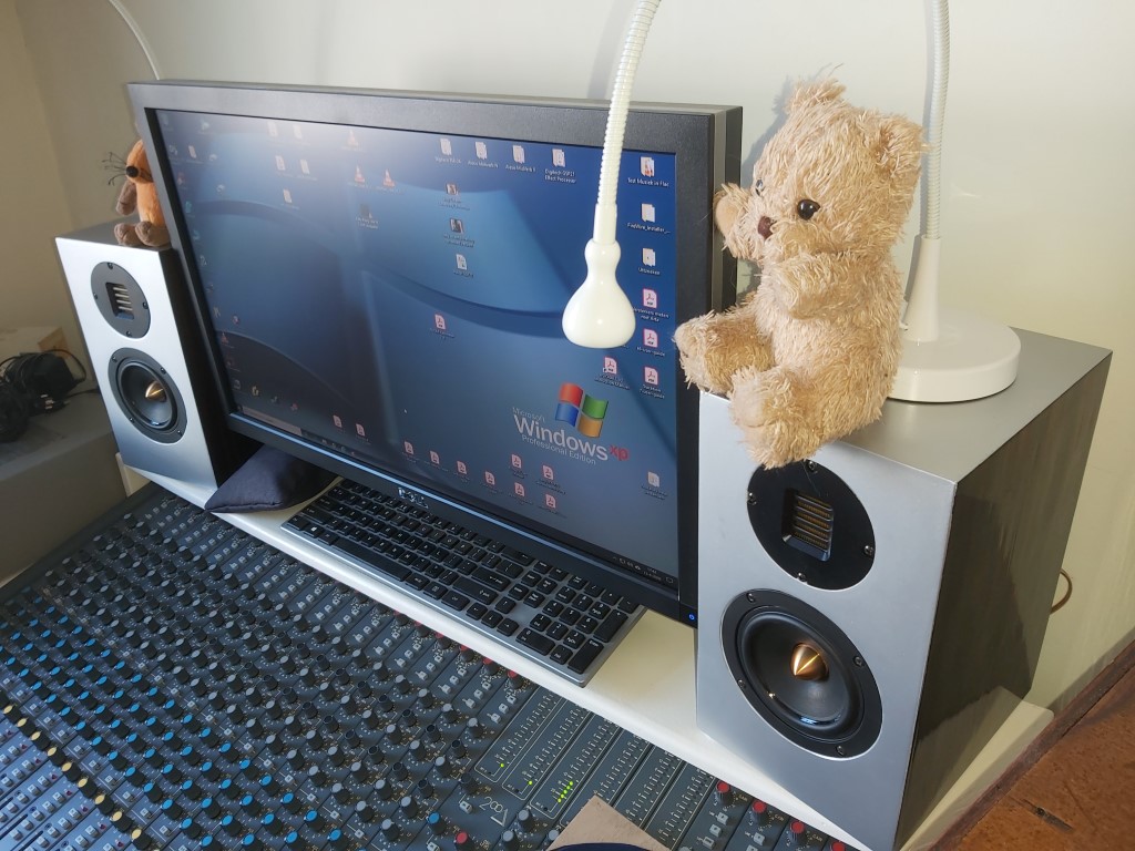

En zoals beloofd een paar foto's van de Inimini's op hun uiteindelijke plekje, in de studio.
(laat je niet foppen door de wallpaper op de monitor...)
Vind ze niet verkeerd klinken, alles is nog natuurlijk nieuw en moet een beetje loskomen.
Eerste indrukken zijn wat meer detaillering in het midden en hoog wat me opviel ten opzichte van de Yamaha's.
Denk dat dat grotendeels op het conto van de AMT's geschreven kan worden, en de uitgekiende filtering van de geestelijke vader van deze luidspreker natuurlijk. :goedzo:

heb je toevallig de mogelijkheid om een plank op dat kastje te leggen zodat je wat meer ruimte in de breedte hebt en de speakers iets verder uit elkaar kunnen? dat kan soms nog aardig uit maken. geeft ook wat lucht tussen speakers en de monitor.
homestudio betekent ook beperkt de ruimte, ik ken het ;)
maar als het mogelijk is lijkt het me de moeite waard om te testen
PS ik heb die mixert ook, fijn ding! main module heb jij niet helemaal rechts, aha dat kan natuurlijk ook met een broodjes systeem :idea:

Re: Inimini, de Derde
Nogmaals dank, maar er valt best wel aan te merken op de afwerking, het is geen fabriekswerk, hoor.
Nee, een plankje oid zal niet echt gaan. er staat rechts een effecten rackje, en links gaat er in de toekomst nog iets komen met eurorack en modulair. :-$
Het is inderdaad allemaal een gepuzzel op de vierkante centimeter.
inderdaad heb ik de master in het midden gezet, vond ik in deze situatie het prettigst. links de mono inputs, en rechts van de master zitten de subs en stereo inputs.
