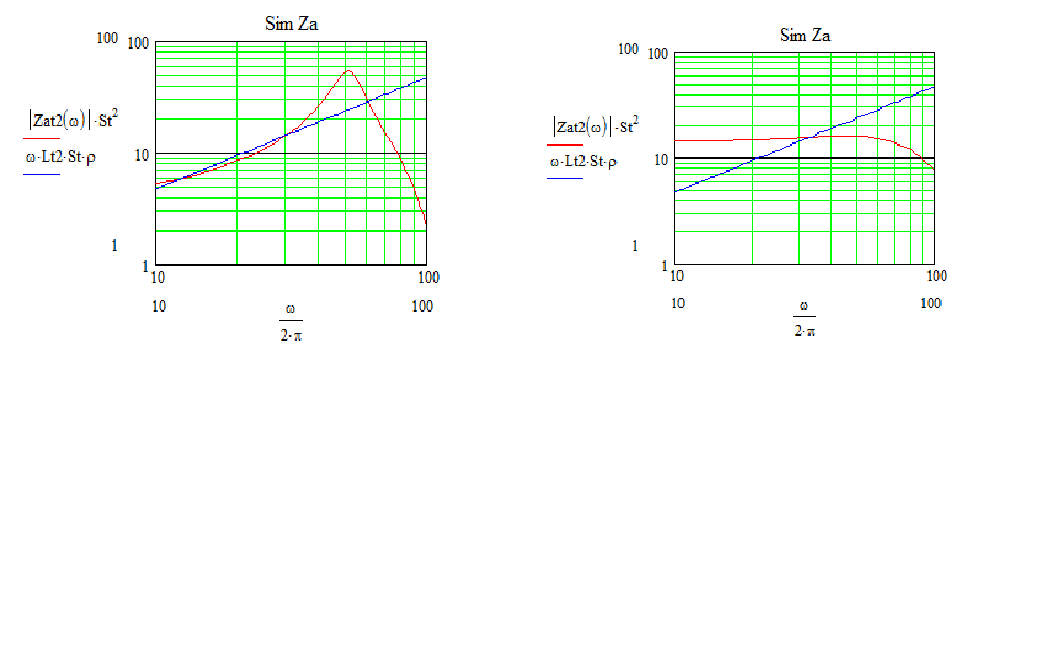

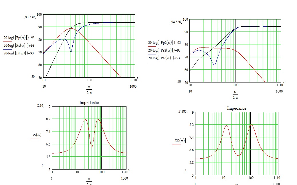

De TL vertoont soms een impedantiekarakteristiek met de bekende dubbele bult, die we ook van de BR kennen. Dat heeft sommigen ertoe gebracht te menen dat de TL een soort van basreflex is. Als je het vervangingsschema van de BR bekijkt, dan blijkt dat alle onderdelen voor een TL al aanwezig zijn. Alleen de dimensionering is anders. Als we het schema correct kunnen doorrekenen voor een BR, dan klopt het dus ook voor een TL.
Voor de grap maken we van de BR een TL, door de poort veel groter te maken, en het kastvolume veel kleiner.
Met dezelfde driver( 20 cm, Qts=0.385, Vas=100L Mms=22.3 gram krijgen we dan met de BR een keurige Butterworth afstemming. Vb=70.7 L, poort = 16.6 cm bij 7 cm diam.(Links) De "pseudo-TL" is rechts afgebeeld. Er klopt natuurlijk niks van, omdat we ervan uitgegaan zijn dat de 2.15 m lange, en 20 cm dikke TL buis zich gedraagt als een reflexbuis, dus met als impedantie een pure massa. Niks geen orgelpijpeffecten. Toch zien we een min of meer aannemelijke karakteristiek, en de bekende dubbele bult in de impedantie. Het kastvolume Cb is voor de TL teruggebracht tot 2L, zodat de poort nu vrij strak is gekoppeld aan de achterzijde van de conus. De laagste bult in de impedantie blijkt nu te ontstaan uit de samenwerking tussen de conusophanging, en de totale massa van de conus (22.3 gr) en de lucht in de poort ( 31.9 gr). Er is dus een gelijkenis, maar de werking is anders. Het is een begin....

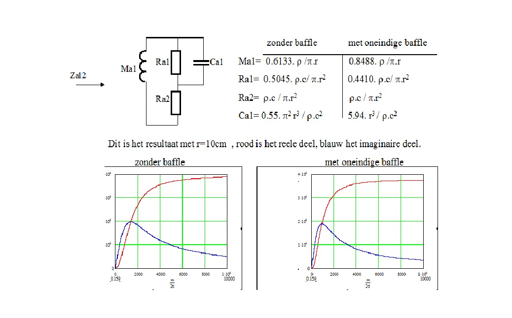

Hier nog het vervangingsschema van de BR/TL

Die subsone resonantie blijft een beetje dwarszitten. In vele gepubliceerde impedantie-karakteristieken van TL's zie je een dubbele piek. De onderste daarvan ligt vaak tussen de 10 en 20 Hz. Als je de TL in gedachten vervangt door een luchtmassa, die overeenkomt met die van de TL, maar dan zonder de orgelpijpeffecten, dan zie je die dubbele bult ook. Ook anderen worstelden met die subsone resonantie, zie b.v " The truthe about transmission lines " van John Crabbe. Maar we moeten toe naar een echte TL, inclusief demping. Dan moet de TL pijp ook afgesloten zijn met een impedantie die overeenkomt met die van een even grote straler. De stralingsimpedantie van een straler zonder baffle is ooit uitgerekend door Levine & Schwinger, maar die formule is onhanteerbaar. Daarom wordt gewoonlijk een RLC-netwerk gebruikt, zoals hierbij afgebeeld.
Met deze impedantie aangesloten, berekenen we dan de ingangsimpedantie van de TL pijp, voor twee verschillende waarden van de stromingsweerstand van het dempend materiaal, nl 3300 en 8300 rayl bij een buisdiameter van 20 cm. Het resultaat gaat hierbij, waarbij tevens is ingetekend de impedantie van een pure massa.
Bij geringe vulling, lage stromingsweerstand, volgt de impedantie van de pijp heel aardig die van een pure massa. De pijplengte was 1.725m, de massa die het beste overeenkomt zou dezelfde zijn als van een reflexpoort van 1.98m. Bij hogere stromingsweerstand verdwijnt dat massagedrag vrijwel helemaal. Tot zover geen verrassing. Maar hoe zat het nu met de commerciële ontwerpen? Hadden die ook zo weinig demping, of was het een materiaal dat in het diepe laag weinig doet? Was dat het geheim achter Bailey's " Long Hair "? Op foto's van sommige van die commerciële ontwerpen ziet het dempend materiaal er uit als een soort tandenschuim. Is dat de grap?
