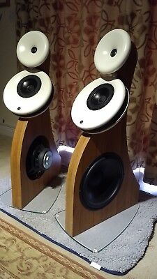

Deze al eens gezien? Ecobox A Priori
Berichten: 20401
Re: OBSP open-baffle-speaker-project
Mijn hemel wat een ontwerp! Echt niet mijn smaak 8-[

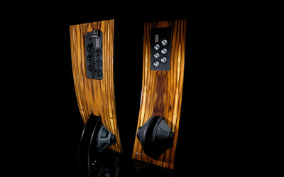

Ook niet helemaal mijn ding, maar het ging mij om die plaatsing van de woofers. Simpeler, maar ook ‘side firing’ zijn deze Gradient Helsinki 1.5’s.

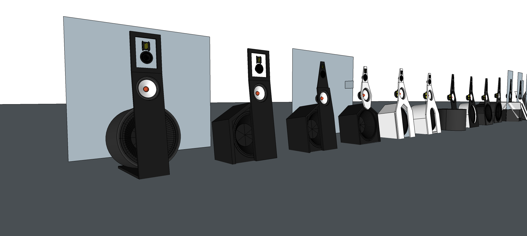

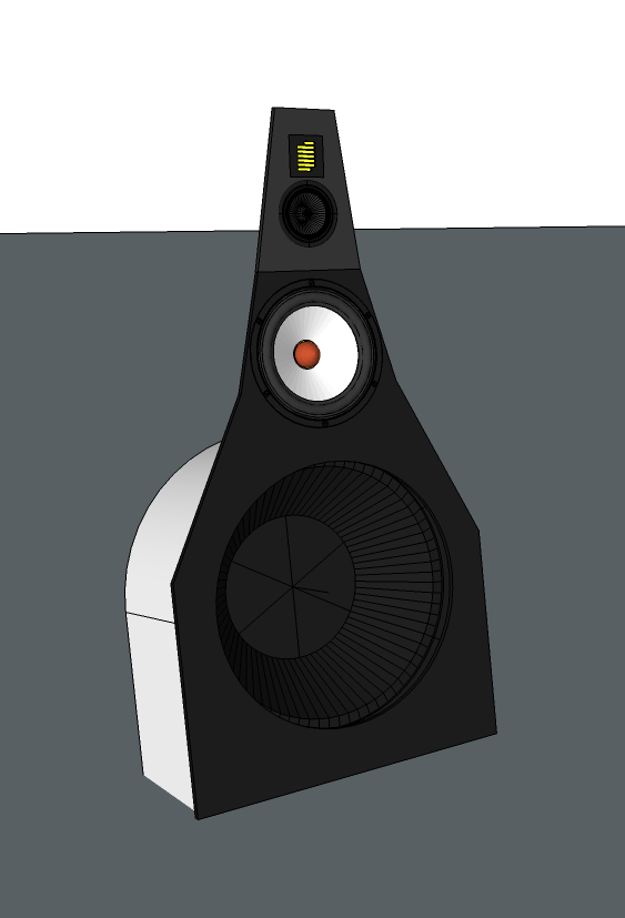

de laatste ontwerpgedacht, weer op basis van 10F en 17D2.2
Veuls te massief. Leuk als je indruk wilt maken misschien.
Als je nou die beide woofers apart in een W profiel plaatst? Kun je de rest bescheiden houden. Welke overgangsfrequentie heb je in gedachten?

de linker op het plaatje lijkt me een mooie combinatie van akoestisch optimaal en esthetisch plezant
