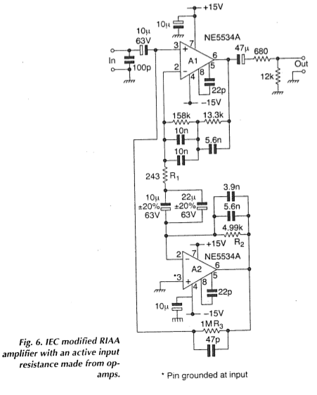

De NE5534A is nog net wat beter en kost ook bijna niks, maar het is natuurlijk wel een enkele op-amp.
Als je de ruis van een MM-versterker voor elementen met een flinke inductie zo laag mogelijk wil maken zonder andere actieve onderdelen dan NE55xx'en te gebruiken, kun je zoiets doen als in de bijlage staat (zie Electronics World oktober 2003). De ruisbijdrage van de 47 kohm afsluitweerstand is hier verlaagd door een veel grotere weerstand te nemen waarvan de andere kant in tegenfase wordt aangestuurd. Overigens is het verschil alleen hoorbaar zolang er geen plaat draait, want anders overheerst de plaatruis...

Er zal achter die NE5534(A) nog wel wat versterkt moeten, er komt nauwelijks ½volt uit bij 5mV in.
En ik vraag me af of die toeren om de ruis van de 47k te omzeilen niet weer ruis van de tweede opa toevoegt.
Van de 5532 een 5534 gemaakt, vergissing pas gezien na Marcel z'n bericht :oops:

NE5534A bedoel je?
Een midbandversterking van rond de 40 dB is (of was in ieder geval) vrij gebruikelijk voor MM-versterkers. Die 5 mV is ook maar een nominaal niveau, bij harde passages kan het signaal daar ver overheen gaan. Desalniettemin draai ik bij platen gewoonlijk het volume wat verder open dan bij CD's.
De onderste op-amp voegt inderdaad ruis toe, namelijk ongeveer 3,5 nV/wortel(Hz) aan ruisspanning. De ruis van de 47 kohm die je vermijdt is een ruisstroom van wortel(4 k T/47 kohm) ~= 0,5869 pA/wortel(Hz). Dat betekent dat je pas wat wint bij effectieve bronimpedanties boven de (3,5 nV/wortel(Hz))/(0,5869 pA/wortel(Hz)) ~= 5963 ohm, wat overeen komt met 246,4 mH bij 3852 Hz. (Met ITU-R 468-weging in plaats van A-weging wordt dat 183,3 mH bij 5179 Hz.) De boel is geoptimaliseerd voor elementen van rond de 500 mH, daarbij win je er netto wel wat mee.
Overigens kun je de onderste op-amp prima door een op-amp met lage spanningsruis en hoge stroomruis vervangen, want hij ziet geen hoge bronimpedantie. Doe je dat, dan werkt het ook onder de 246,4 mH. Daar wordt het echter wel een stuk duurder van.
In ieder geval is het verschil alleen hoorbaar zolang er geen plaat draait, en dan bij een directe vergelijking als je goed luistert. Maar ja, veel dingen waar mensen zich op audiofora druk over maken zijn helemaal niet hoorbaar, dus wat dat betreft...

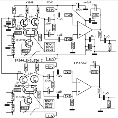

'Tis wel een charmant ontwerpje :sure: Al zie ik geen voordeel in gebalanceerd. Het is weer eens wat anders. Zelf bedacht?
Alleen over die fet: "The NSVJ5908DSG5 is formed with two chips, being equivalent to the NSVJ3557SA3, placed in one package". Nergens iets over matching of dat ie bedoeld is als diff amp ???
Ja hoor, zo'n dubbel-fet zet een mens aan 't denken :D
Voordeel lijkt mij, minder gevoelig voor rommel uit de voeding en geen last met "waar aard ik de PU ?", er wil nog wel 's brom meekomen over de massa-verbindingen.

MarcelvdG schreef:
Die "NSVJ5908DSG5" Voor toepassing als verschilpaar is het jammer dat ze geen offset opgeven, maar aangenomen dat ze die FET's van dezelfde plak halen, zal het vast niet meer dan enkele tientallen millivolts wezen.
Hij kan best gelijk hebben en dan valt het wel mee. :sure:

En anders valt het tegen :mrgreen: Als je dat kleine grut moet gaan matchen/selecteren met de hand heb je een probleem. Ik heb dat wel eens gedaan met de ietwat grotere SOT23 en dat was al een ramp.
Eigenlijk is er hier maar eentje de ware: 2LSK489. Voor nog wat meer inspiratie: http://www.cordellaudio.com/JFETs/LSK489appnote.pdf

Ondanks dat ik vaak gemerkt heb 50% kans = 100% mis, blijf ik een onverbeterlijke optimist :D
Voor die LSK489 kan ik niet echt warm lopen met z'n 3mS :(
