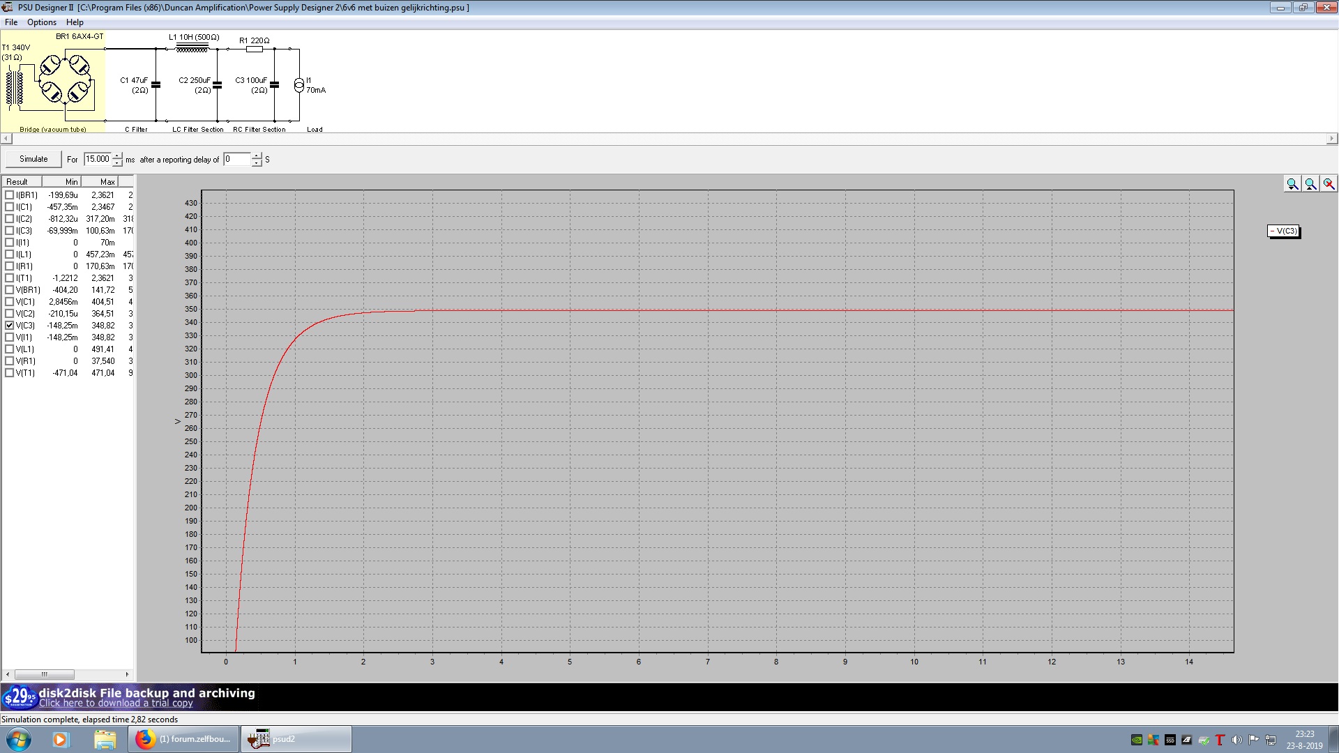

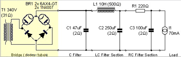

Stel ik vervang de diode brug door 4 buizen,de trafo kan genoeg leveren (340v en 2x3A 6,3v gloei).
4x 6AX4GT diode buizen. (smoelt ook meer, dan alleen de twee 6v6 buizen on top)
Dan komt de HS vertraagd op en heb ik waarschijnlijk ook vertraagd af.
Weet alleen niet of dat bias bedenksel van je dan mee loopt met een vertraagd opkomende HS (hoogspanning) :?

't Is maar waar je zin in hebt (of hebt liggen), dat ding van bij reichelt is OMO :lol: (SMD) .En twee zeners omgekeerd achter elkaar (recept Marcel) kan ook.
Hou je niks over voor de 6V6 :(
Twee is ook genoeg,
kan op één gloeiwikkeling, blijft de ander beschikbaar voor de rest.
Voor de bias geen probleem en vertraagd zakken doet ie ook met diodes, is meer iets van de dikte van de elco's.

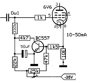

Even een vraagje voor Anne.
De elco in de biasregeling mag dat ook 47uF zijn i.p.v. 50uF?
-35v met LM337.jpg (24.36 KiB) 731 keer bekeken
Re: 6V6 preamp maar dan anders
Mag wel veel kleiner.Heb 'm wat groot opgegeven om brom uit de min-voeding te voorkomen.

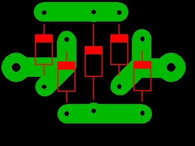

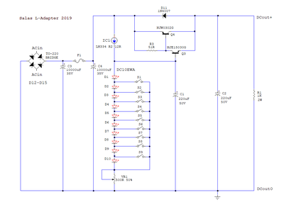

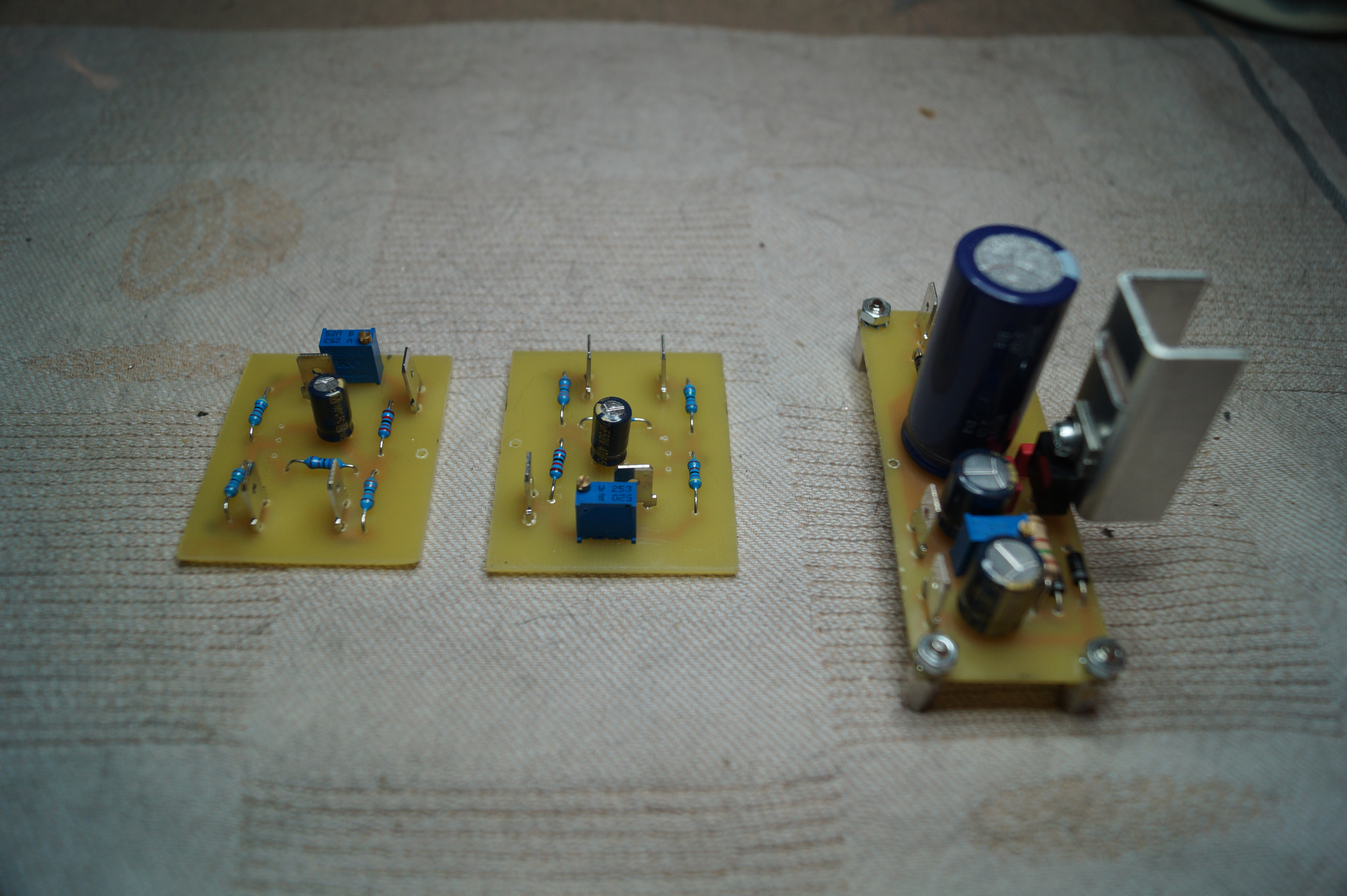

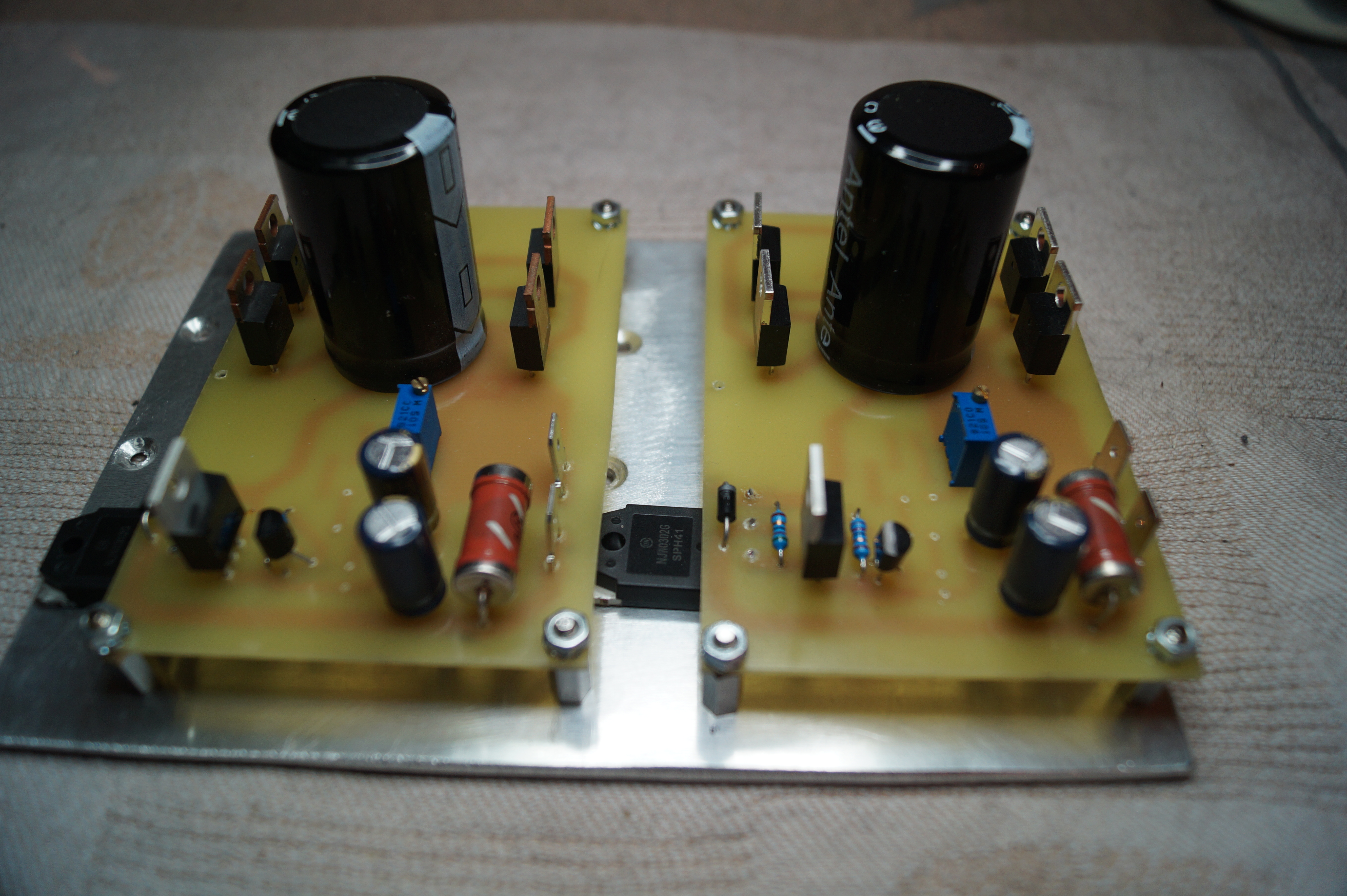

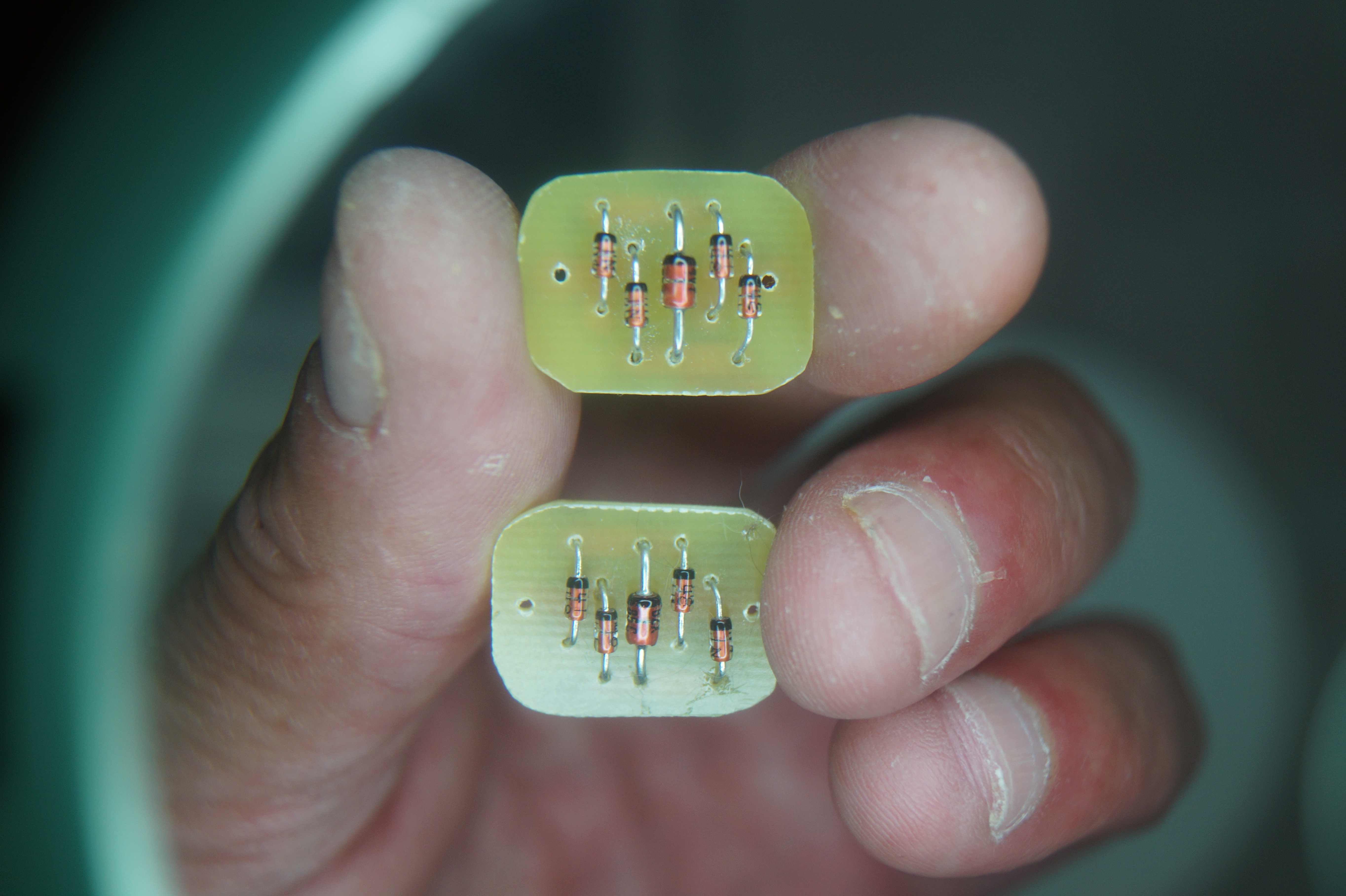

Even wat plaatjes van hoever ik ben.
De Salas dingen (L-Adapters) die ik voor de gloei ga gebruiken wachten nog op een paar 1,8v LED,s.
Heb ze al vast op een stukje 3mm alu geschroefd.
Nog een transistor monteren en dan zijn de bias printjes gereed.
De negatieve voeding LM337 print zat al in elkaar.
De in/uitschakel beveiliging gefabriekt en de diodes er op gezet.
output beveiliging!!!!.png (5.55 KiB) 675 keer bekeken
beveiliging 6V6.JPG (39.69 KiB) 675 keer bekeken
Verder nog een print gemaakt voor de 30v printtrafo,niet zo boeiend :lol:

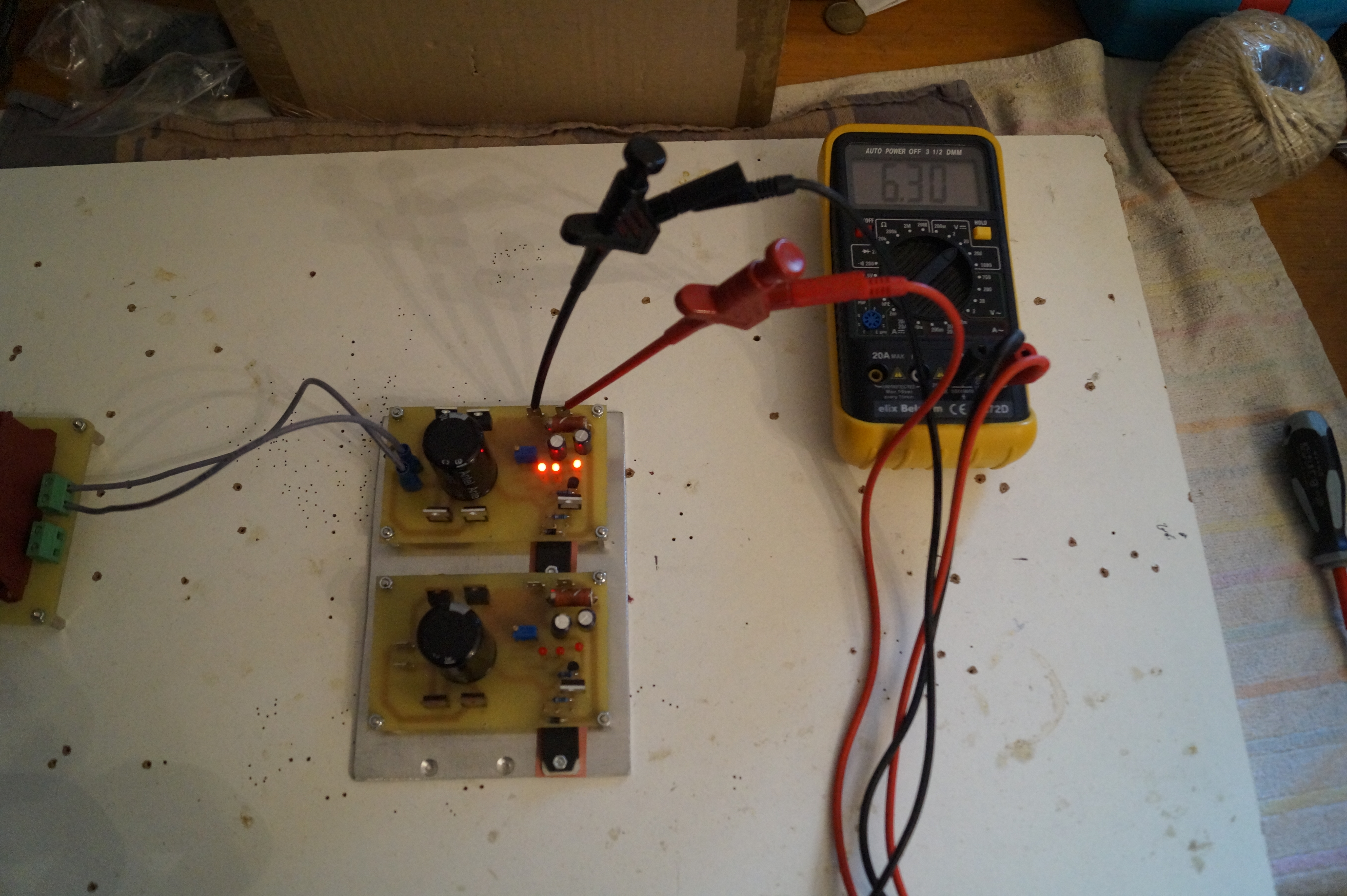

Berichten: 6144
LED,s en transistoren waren binnen.
Dan maar even aan de slag.
Led,s gemonteerd op de Salas L-Pad en testen maar,die doen het en regelen heel mooi,afgesteld op 6,3V gloeispanning. :D

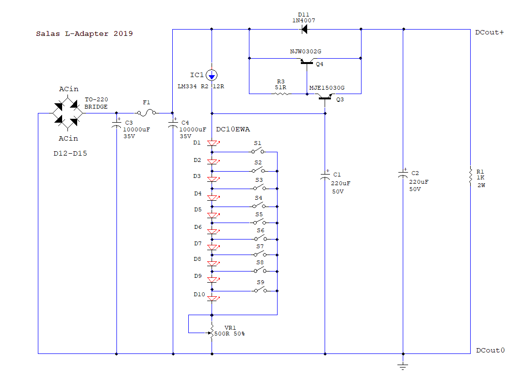

Ziet r ook weer netjes uit Peet
Waar zijn al die diodes voor met schakelaars Salas adapter Geen idee wat het is waar het voor dient
Berichten: 6144

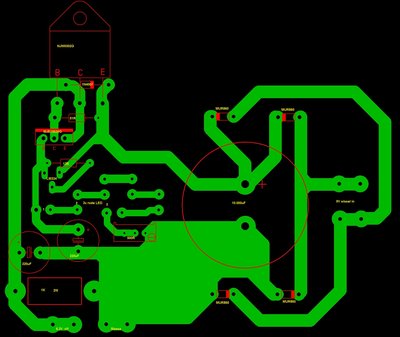

Met het aantal LED,s stel je de spanning van de regelaar in,met een overbrugging (s1 tot S9)bepaal je hoeveel LED,s gebruikt worden van het aantal wat op de print zit.
De mijne was voor gloeivoeding bedoeld (6,3V) vandaar maar 3 LED,s in serie op deze print.
Had op de print ruimte gemaakt voor totaal 6 LED,s is het ook nog te gebruiken voor 12V. :)
De LED,s die ik er in heb meten 1,72V dat wordt dan 3x1,72 plus het regelbereik van de trimpotmeter van +-2,5v.
Het verhaal staat op Diyaudio
https://www.diyaudio.com/forums/power-s ... apter.html
Eigenlijk is dit ding ontstaan door de vraag naar een lineaire voeding die een aantal ampères kan leveren voor kleine computertjes zoals bv. de Raspberry Pi met daaraan een HD of andere spanningsslurpers.
Voor het leveren van meer ampères dienen de diodes en de NJW0302G (transistor) voorzien te zijn van koelprofielen.
De buizen die ik gloei trekken elk 500mA dus koeling voor de diodes is hier niet nodig.
Had ook een print ontworpen voor hogere ampères.

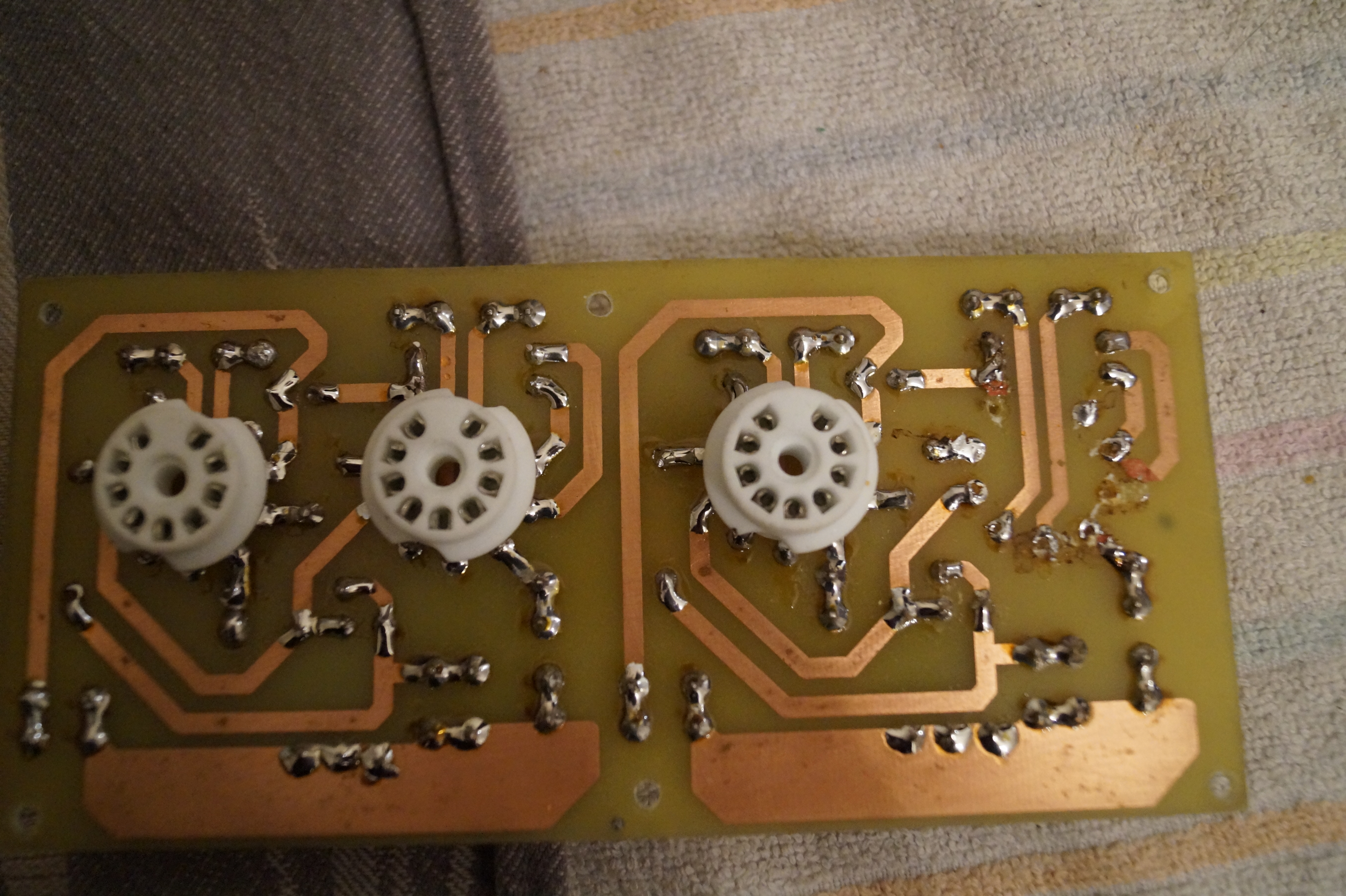

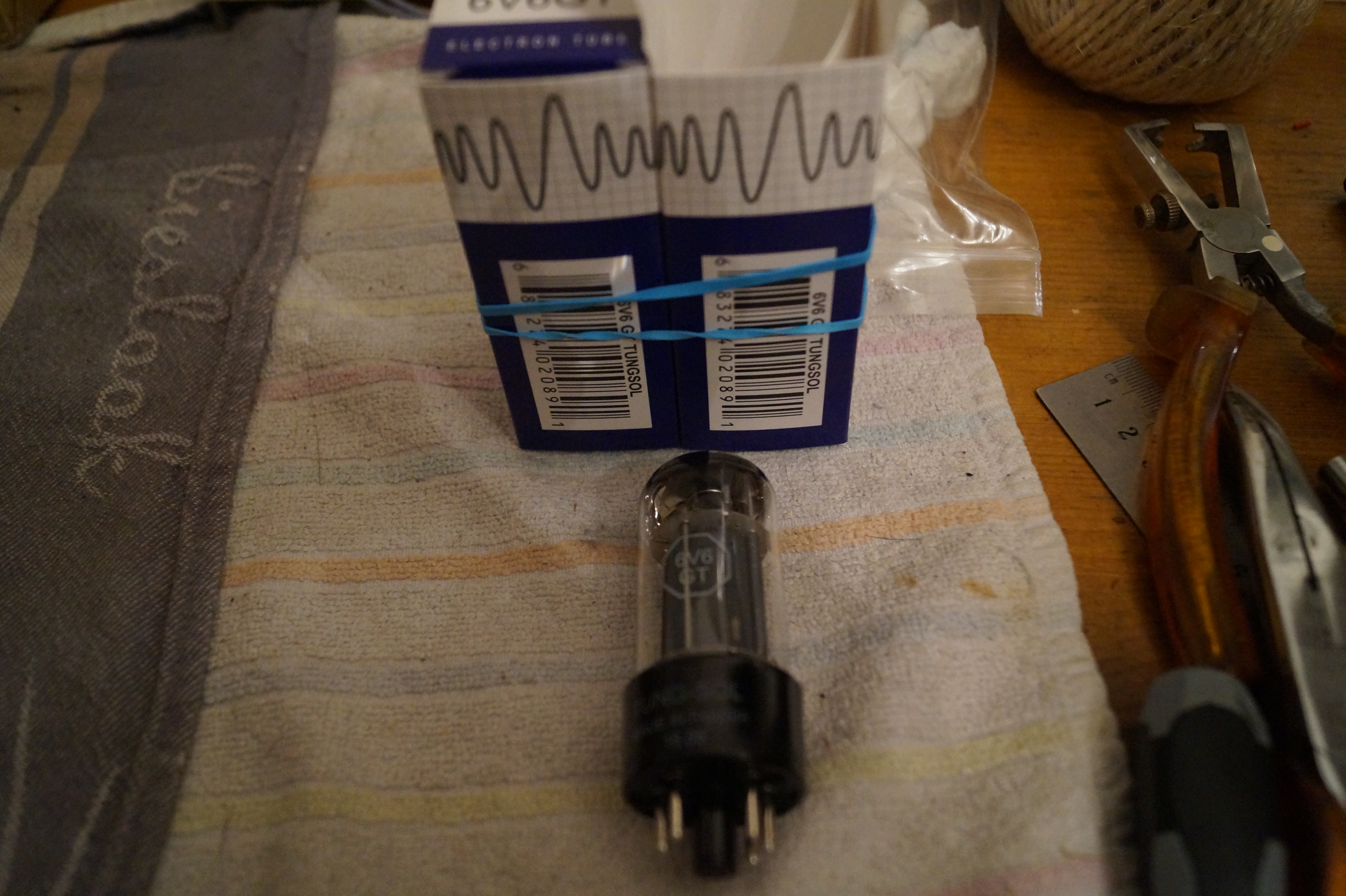

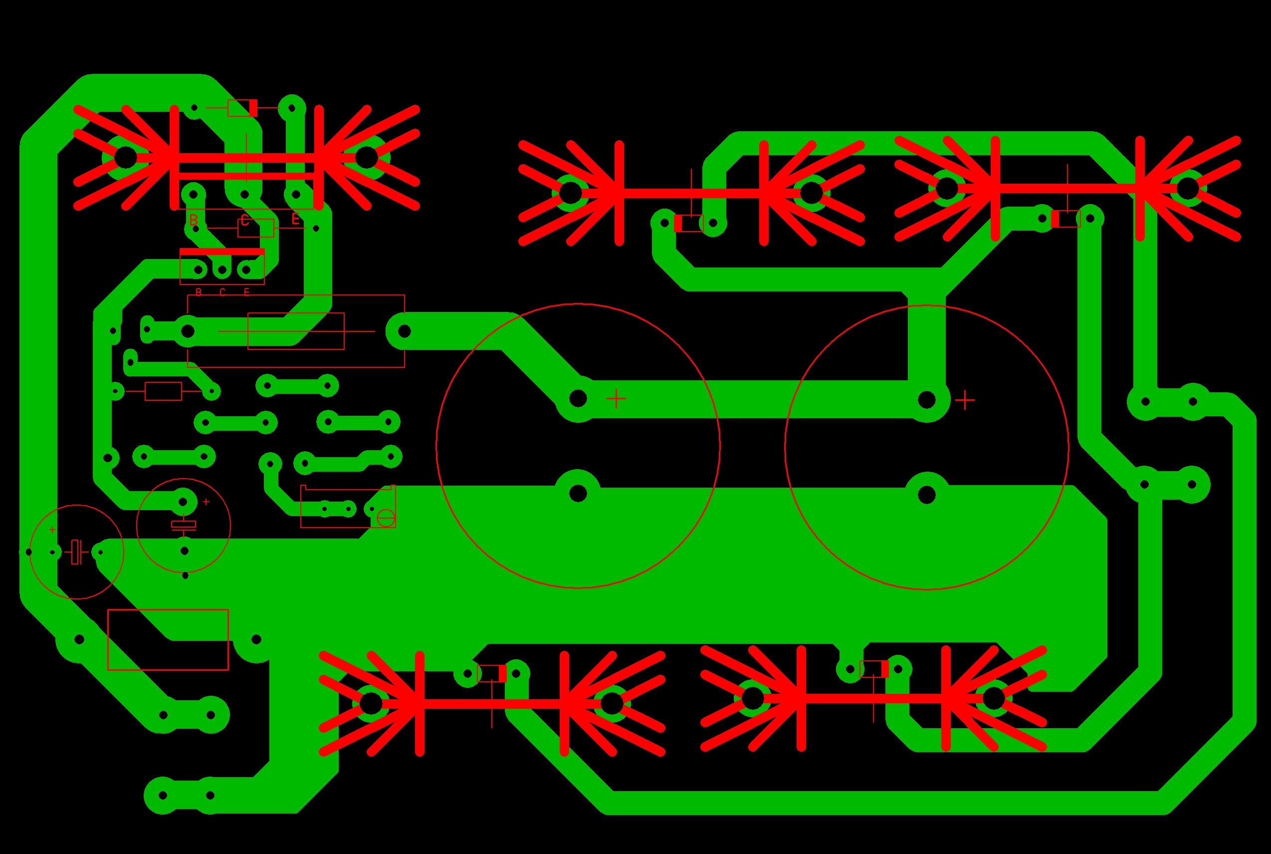

De buisjes waren binnen en als ik klaar ben met mijn 6N23P voorversterkers maak ik een kanaal op een plankje.
Een van mijn 6N23P voorversterkers had een vreemde sluiting in een van de print buisvoetjes .
De boel open geschroefd en de versterker print er uit gehaald kon geen zwarte plekken ontdekken. :?
Maar als je de buis aandrukte maakte het sluiting,dus die buisvoet er uit proberen te solderen met als gevolg dat er ook wat printbanen mee gingen :oops:
Als er dan toch een andere print in moet deze ook maar even aangepast aan de laatste bevindingen met een andere 6N23P voorversterker. :wink:
Nieuwe print gemaakt en er vandaag in gezet,morgen testen.................... :mrgreen:
Print met sluiting.
Oude print.
Nieuwe print.
Dat zag er netjes uit O:) Voor je de voet er had
Maarja je hebt niet voor niks nieuwe moeten etsen
Wel jammer je zal wel Ff wat geroepen hebben :)

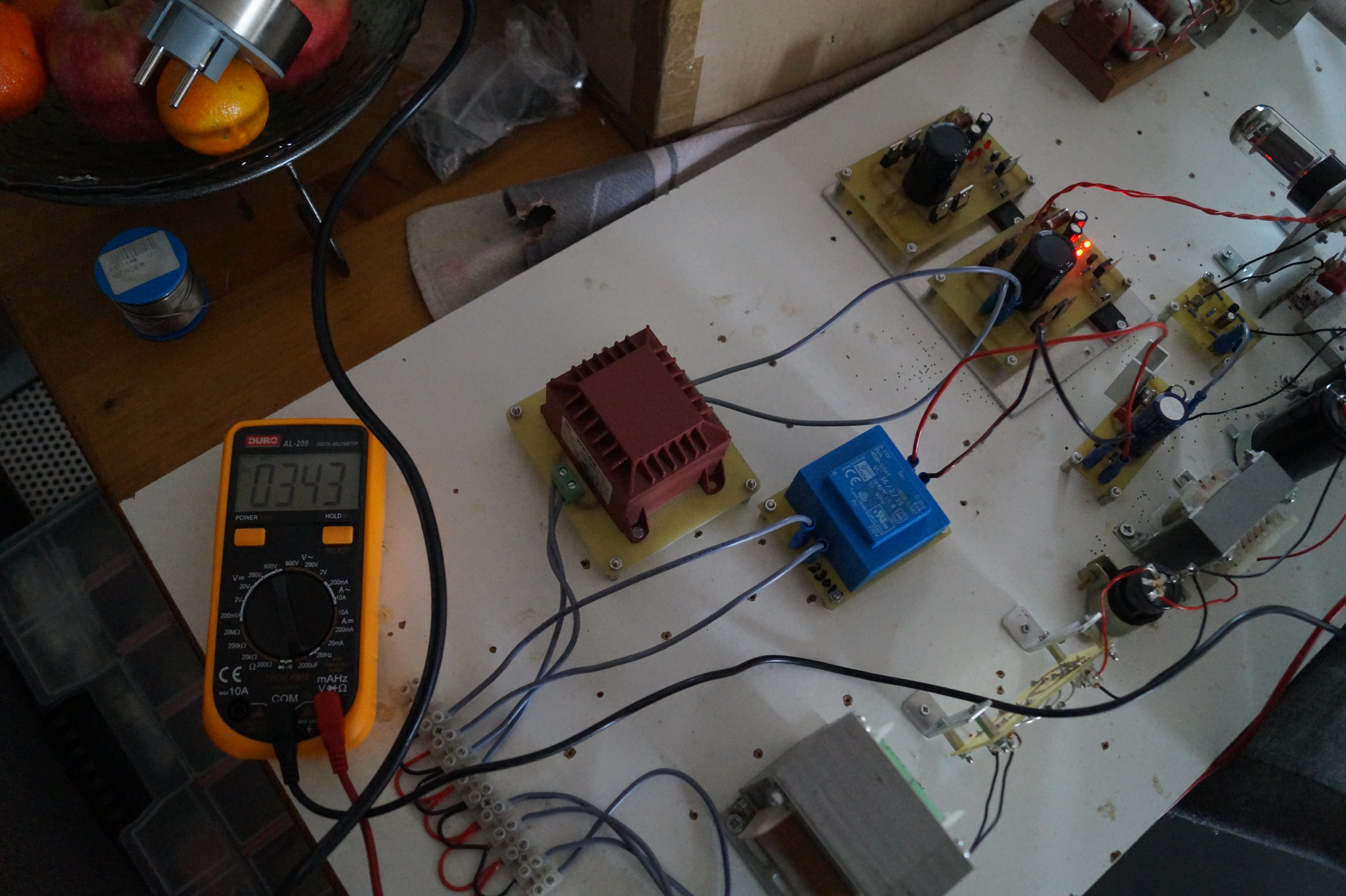

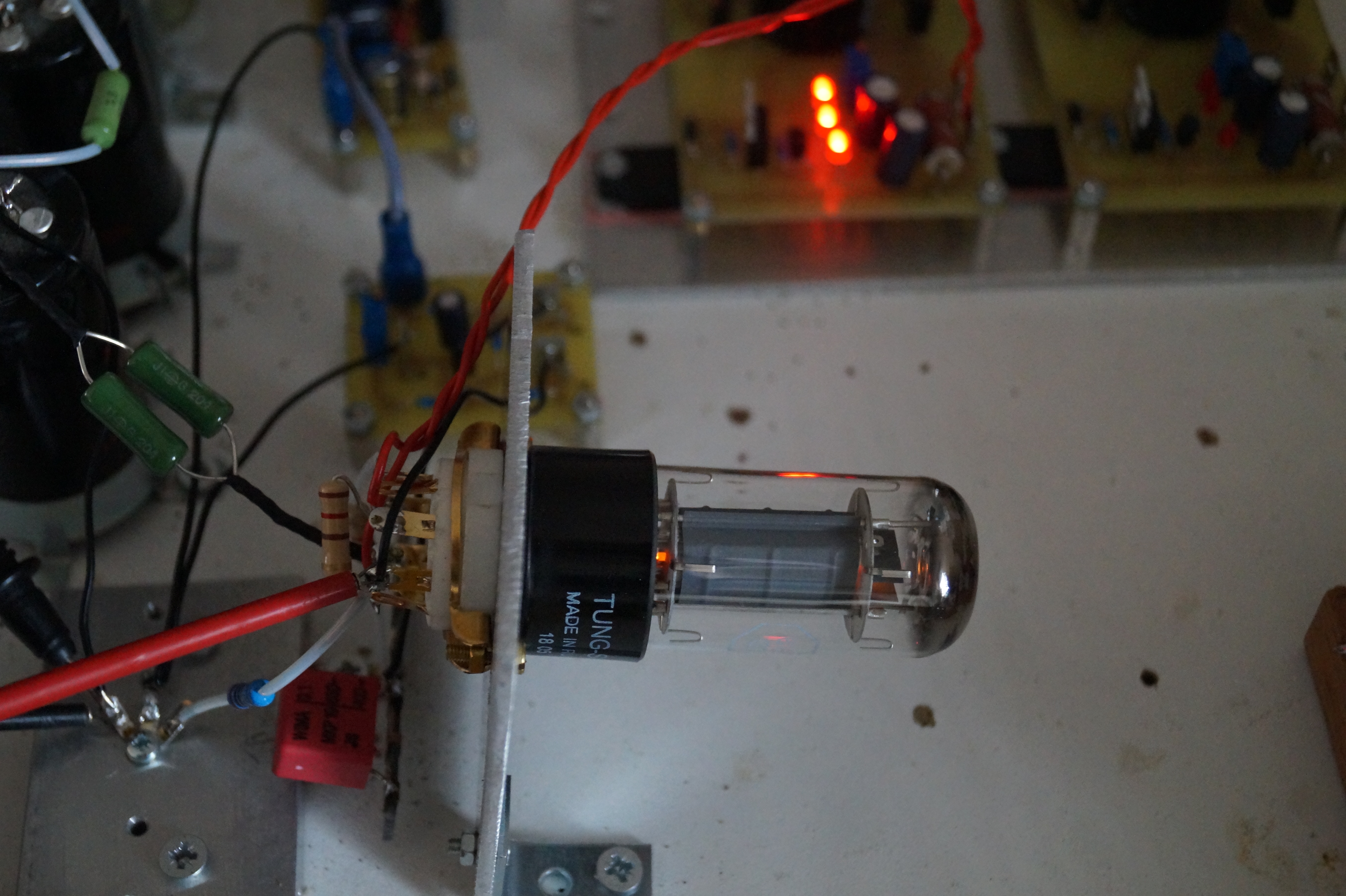

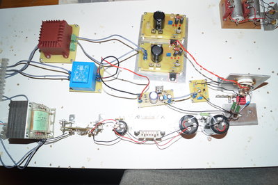

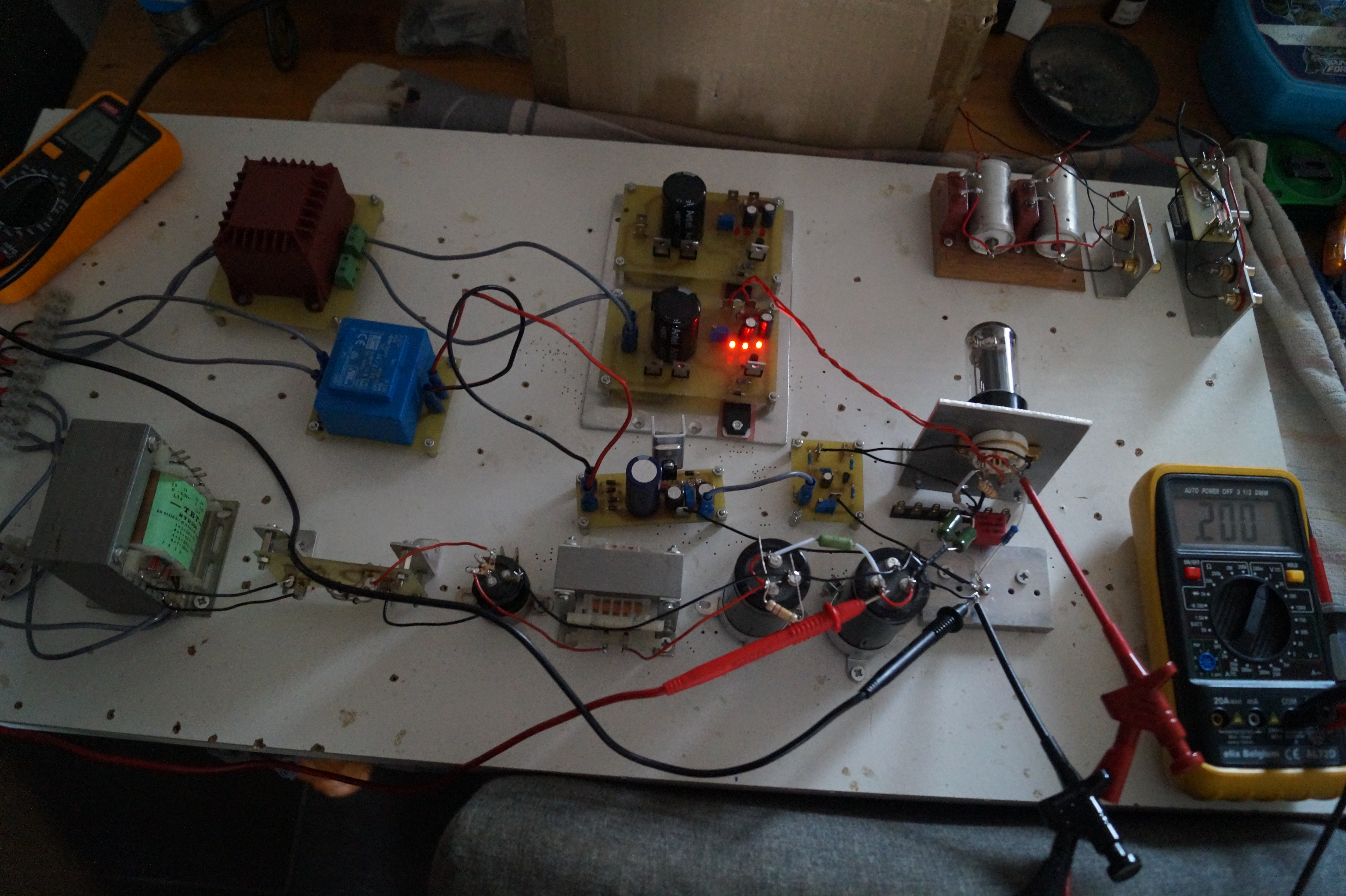

Even een proefopstelling gemaakt.
Vraagje, hoe kan ik meten of het negatief goed werkt zonder op de 6V6 de hoogspanning er op te moeten zetten?
Meet nu zonder buis -35v ingangsspanning op het bias printje,maar op de gate van de buis staat dan maar -6v,maakt niet uit of ik de 25K instel potmeter op het printje verdraai,blijft -6v :?
-35v met LM337.jpg (24.36 KiB) 465 keer bekeken
Die -6V is normaal, de deling van de -35V door 22k en 4k7, want de transistor is volledig in geleiding.
Een positieve spanning aan de 1k5, bijv wegens stroom door de buis, haalt de transistor uit geleiding en dan gaat de roosterspanning richting -35V.
Hoeveel positief er nodig is (= door de stroom van de buis door de kathodeweerstand) kan ingesteld door tegenwerk via de potmeter (beginnen met max weerstand).

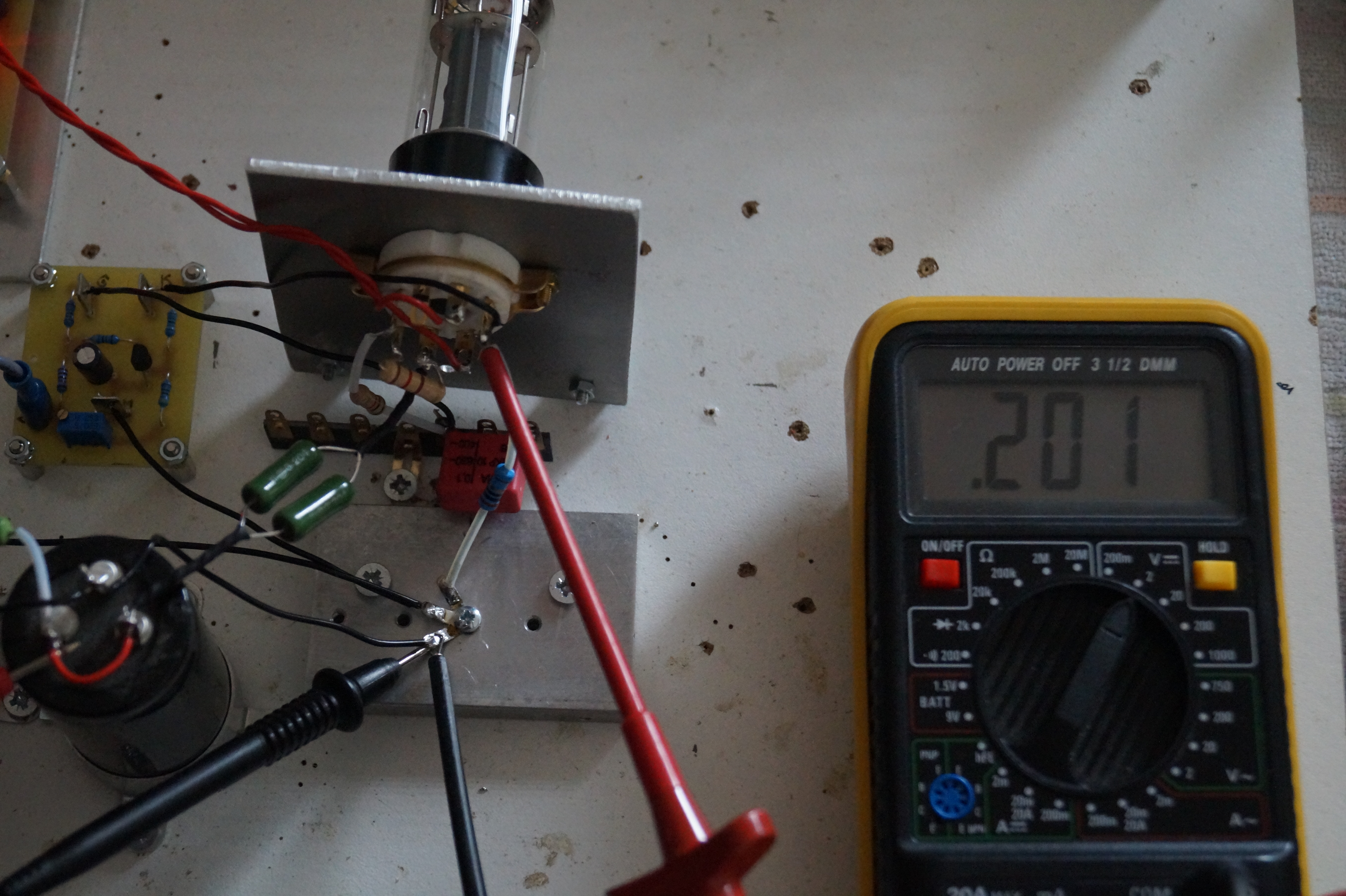

De 25K potmeter maximaal gezet,de voeding na gelopen en ingeplugt :hide:
De HV komt uit op 343 volt schoon aan de haak :rock:
En de bias was mooi af te stellen met de potmeter,eerst maar op 20mA gezet,metende over de kathode weerstand van 10 oHm geeft dat 0,2V.
Tijdje laten staan onder spanning,blijft stabiel :)
Ben benieuwd naar de klank,maar heb eerst wat sociale verplichtingen :|
