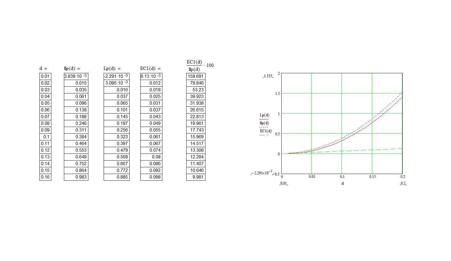

Nog even over die eindcorrecties van Troels:
Volgens mij bewijzen zijn meetresultaten dat de toegepaste baffle zo klein was, dat de kleinste eindcorrectie bleef gelden.
Baffle of geen baffle maakte geen verschil.
Nu een rekenvoorbeeld:
Hier is de pijplengte berekend voor Vb=30 L, afstemfrequentie 40 Hz, eindcorrectie twee maal 0.613
Als je de berekende pijplengte zonder eindcorrectie,llp(d), met eindcorrectie Lp(d) uitzet en tabelleert tegen de pijpdiameter d, krijg je het volgende: ( de laatste kolom is de relatieve verandering in %)
blauw gestippeld is berekend zonder EC, rood is idem met EC, groen is EC.
Bij zeer kleine pijpdiameter (1cm) is de eindcorrectie zo groot dat de pijplengte nul wordt.
Bij een diameter van 7 cm bedraagt de eindcorrectie 22% van de berekende lengte, bij 15 cm diameter zakt de eindcorrectie naar 10.5 %. De pijp krijgt daar de onrealistische lengte van 77 cm.
Inderdaad bedraagt de eindcorrectie bij een gemiddelde pijp zo'n 15 -25 %, zelfs al met de laagste waarde van de eindcorrectie.
Heeft Troels toch nog gelijk...
Tom

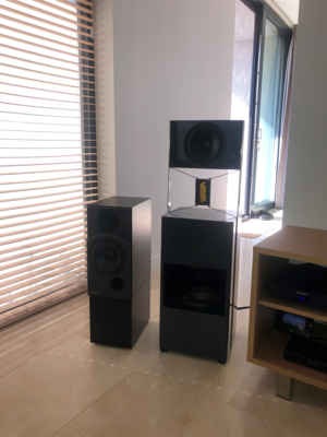

Kleine update. Inmiddels hebben de speakers lage standaards gekregen. Omdat ik niets kon vinden kant-en-klaar wat ook mooi en strak was toch maar weer zelf aan de slag gegaan. Een boxje van 20bx30dx24h gemaakt en gevuld met basalt split grind. Bekleding weer met decoratiefolie. Het speakertje ziet er stoer uit zo naast de Daudio W1 :)
De hoogte is bewust laag zodat hij in de woning van mijn dochter rechts in de hoek kan net onder het grote TV scherm en links onder het raam.

Netjes gedaan. Een ook een merk-labeltje erop zie ik. :)

JK acoustics maakte vroeger de onderkast ook met een uítstekende baffle als de topkast dat had. Ik weet niet hoe je zoiets visueel goed krijgt... (mening, ik know) maar handig dat deze 'zuil' nu wel onder een lage plek gezet kan worden zoals bij je dochter.
