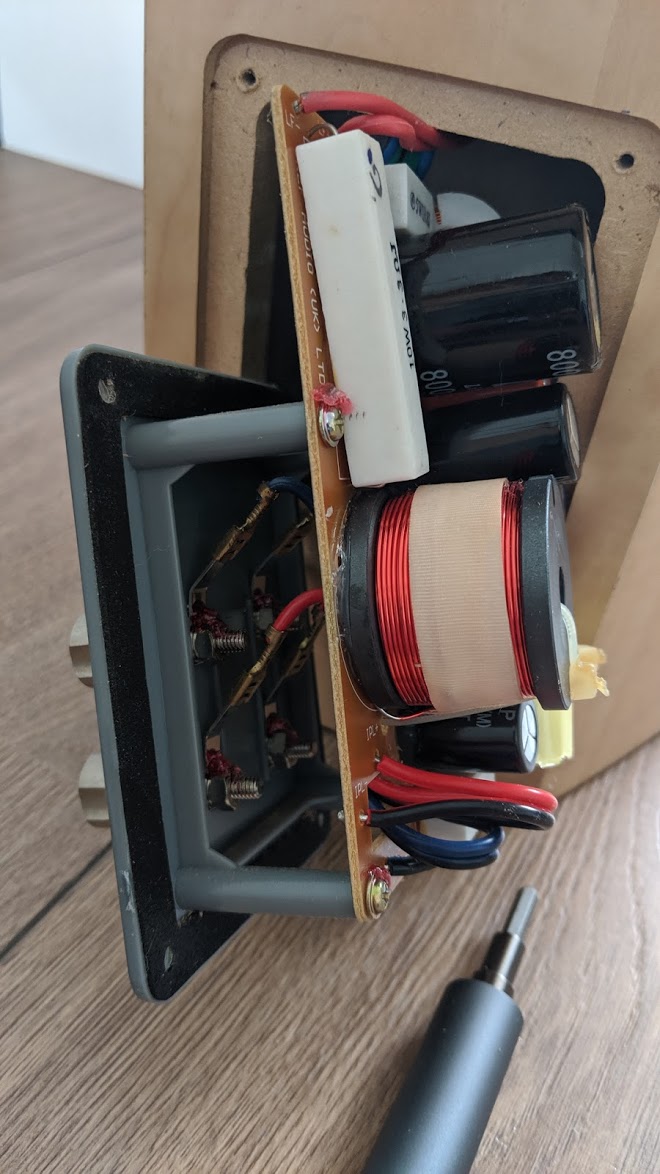

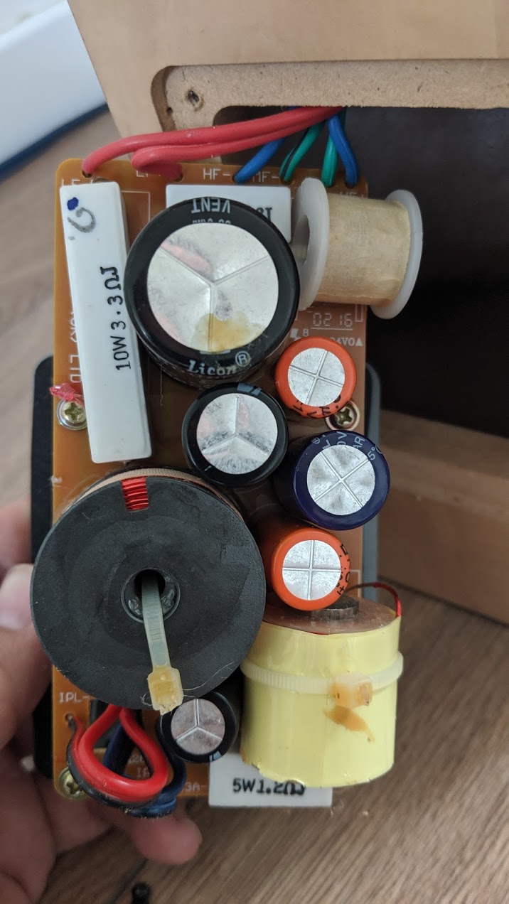

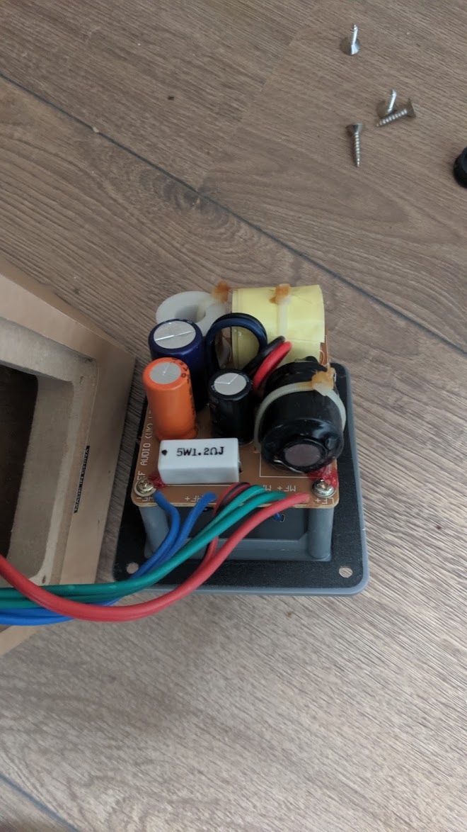

Re: Q7 kef met Q9C of de Q5 van Kef
Q5:
Q7:
wat mij gelijk opvalt is dat bij de Q7 de tweeter en bovenste woofer "gelijk opgaan" in tegenstelling tot de Q5.
De Q7 is een 3-weg, waarbij de ovale woofer tot 120 Hz aan het woord is. De Q5 is een 2,5-weg.
