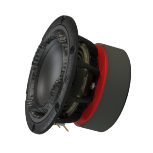

En nu ook een bijpassende PR, en een 4 inch driver.

Ik stel mij zo voor dat er in de fabriek waar deze drivers gemaakt worden iemand de hele dag rubberen rolranden aan 't in elkaar frommelen is, een soort origami voor gevorderden zeg maar ... :mrgreen:

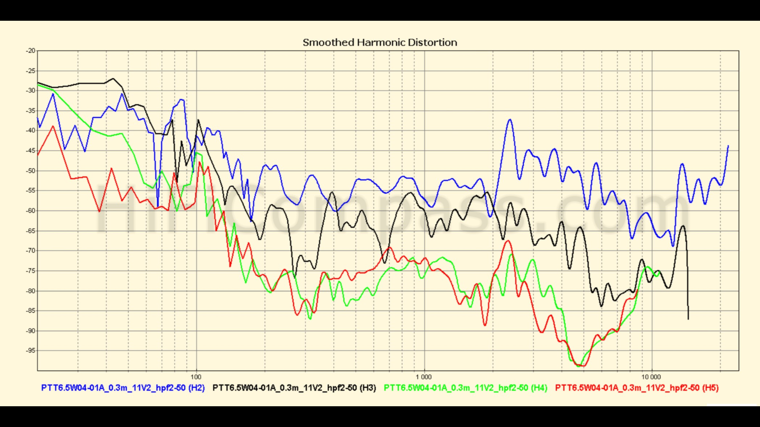

Wat is dit voor een meting eigenlijk?

Waar heb je dat plaatje vandaan?

grafiek staat bij de data sheet (van de PTT6.5W04-01A) op hun website

Dat is de meting van de harmonische vervorming, iets van 30db minder dan mijn huidige drivers. Dit schijnt het sterke punt van deze driver te zijn. Een flinke uitslag, terwijl de vervormingscijfers heel netjes blijven. Voor mijn toepassing precies wat ik zoek. Ik ga ze uiteindelijk wel een keer bestellen. Ik heb er 4 nodig, dus even sparen ](*,)

Er staat bij Current Harmonic Distortion. Maar het lijkt geen stroomsturing meting want dat heeft geen invloed op D2 en er is geen SPL gemeten.

Nee hoor de vervorming van de purifi ligt 20dB lager

Mwah, ik zie graag 1:1 metingen met andere drivers onder dezelfde condities. En nee, ik ga geen setje kopen om exact die metingen te gaan doen, ik heb al genoeg drivers op de plank liggen!

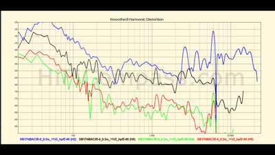

Beide zijn op HiFiCompass getest.
https://hificompass.com/en/speakers/mea ... 17nbac35-8
https://hificompass.com/en/reviews/puri ... -midwoofer
Beide op 100dB
D2 onder de 100Hz is duidelijk beter van de Purify.
