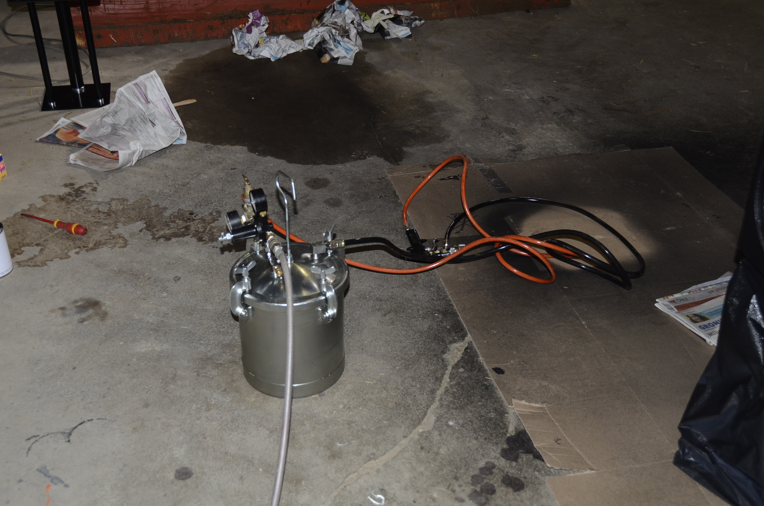

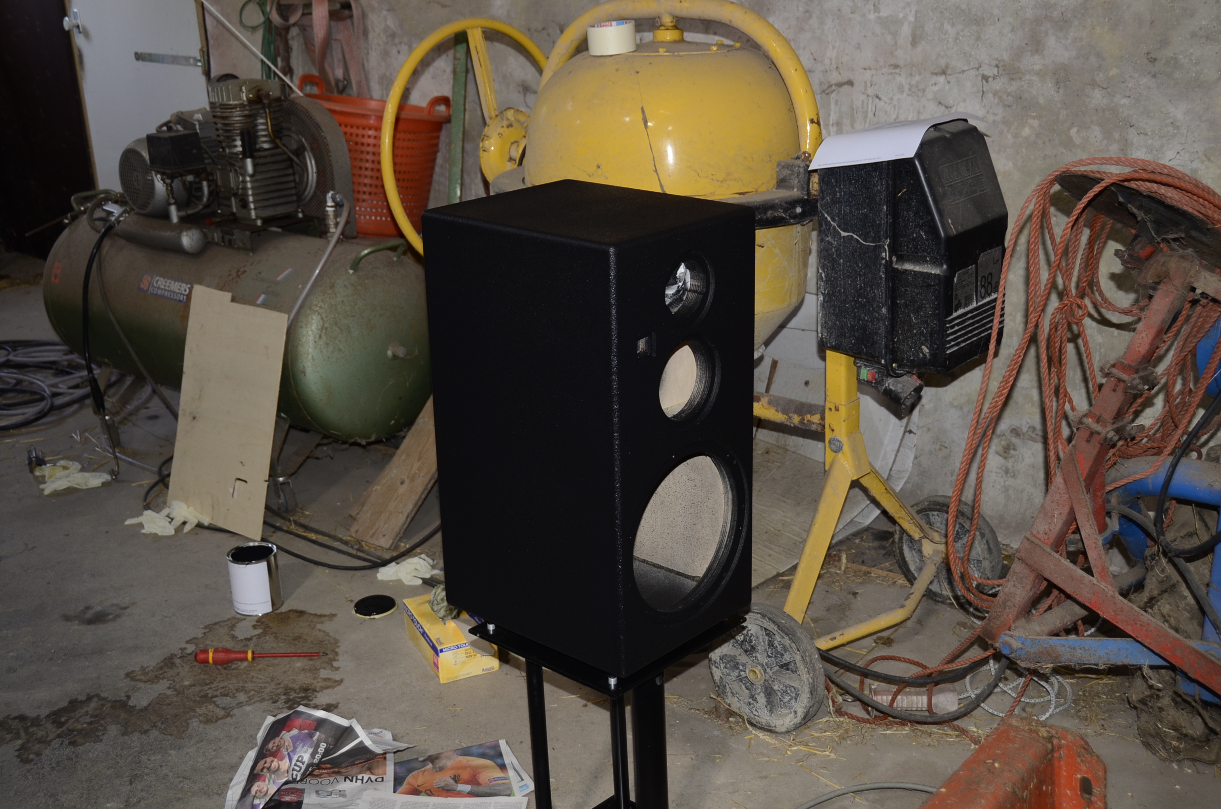

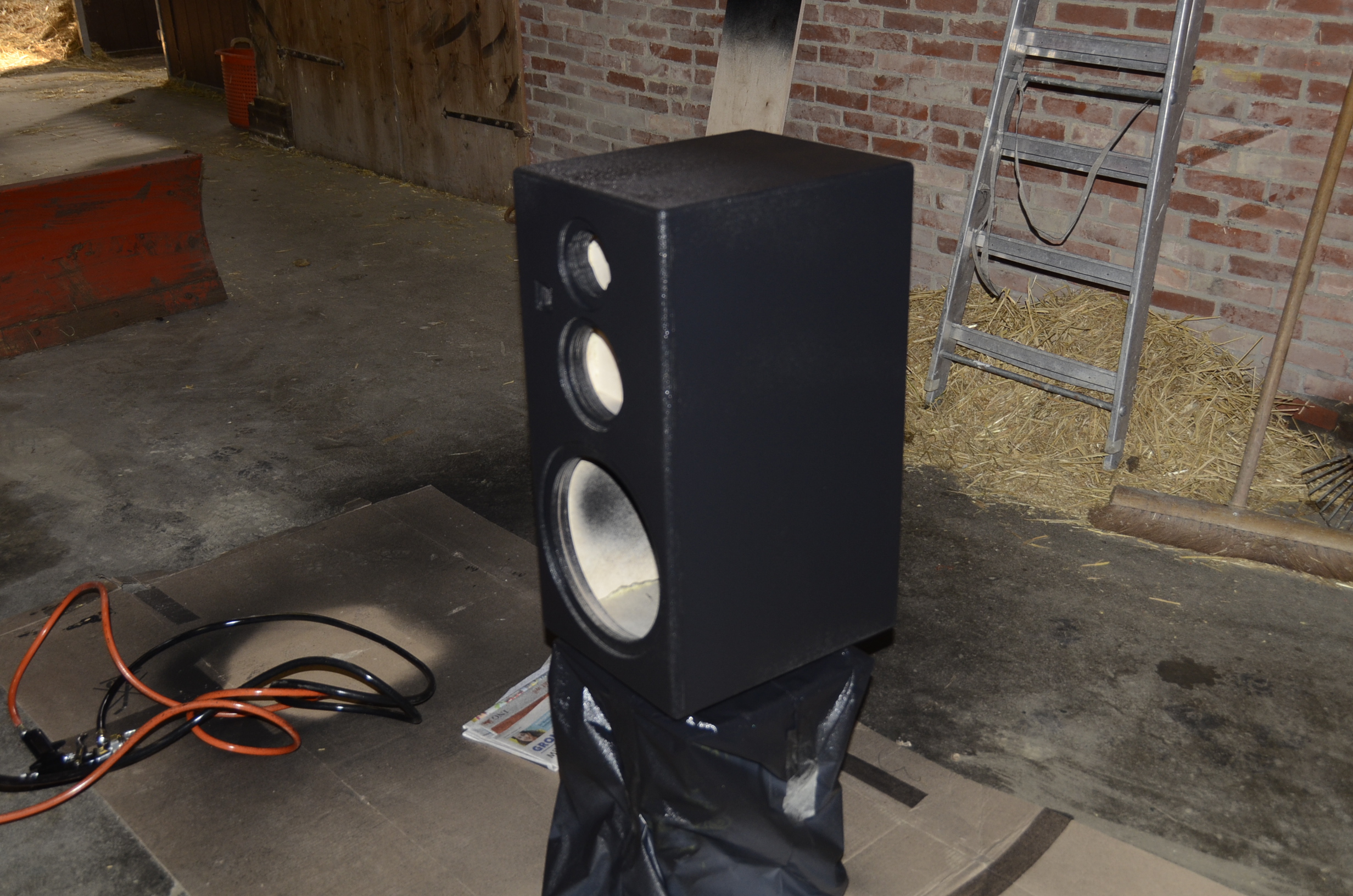

Rondje Warnex:
Hoop lol voor 118 euri:
Gaat al met al toch bijna een Kg verf op zo'n kast...
Re: Fusion 567
Dat ziet er top uit! :goedzo:

Berichten: 28471
Re: Fusion 567
Rene_Nhz schreef:
+1
Schoonmaken veel werk?
Valt wel mee als je blik in het drukvat zet, dan hoef je die al niet schoon te maken
Onderkant ook gelijk gedaan?
Yep, met een truukje. Kast staat eerst op de kop op een omgekeerde stand met spikes. Dan spuitje eerst de onderkant en draai je de kast om.
Hoeveel ruimte heb je extra gefreesd rondom de luidsprekers chassis rand? Maw wat is de dikte van de verf?
1mm
Groet René

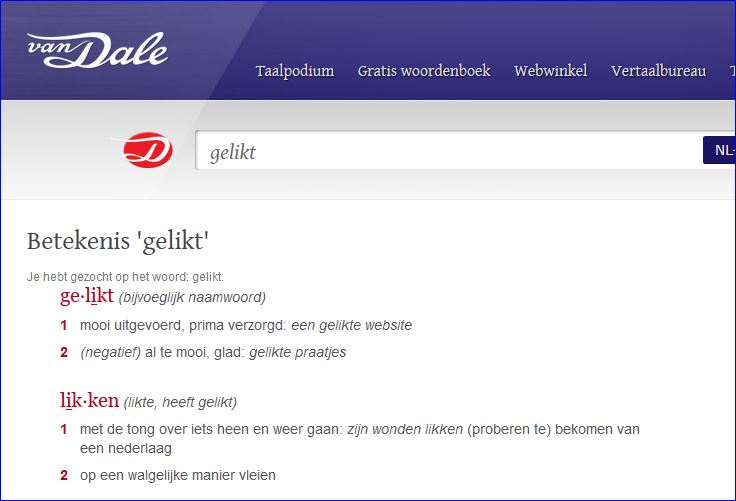

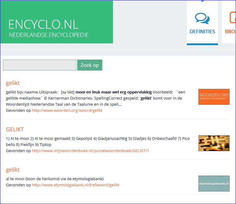

Re: Fusion 567
Als jullie dit soort termen niet kennen is dat bij jullie een probleem, bij v Dale en dergelijke is het geen vreemde uitdrukking.
Berichten: 28471
Re: Fusion 567
Dat is weer lekker Hans, kan ik weer alle kanten mee op.
Re: Fusion 567
Een ex-Rotterdammer heeft wel eens wat andere woorden in zijn vocabulaire, niet dan? :rofl:
Ook wel een oude, "Die mot je oppoetsen en de Maas inrijden, dan glimt tie onderwater.",
Meestal gebruikt bij mensen die op de zaterdag hun auto stonden te poetsen. :lol:

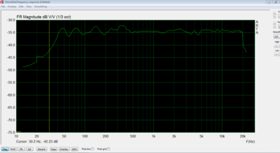

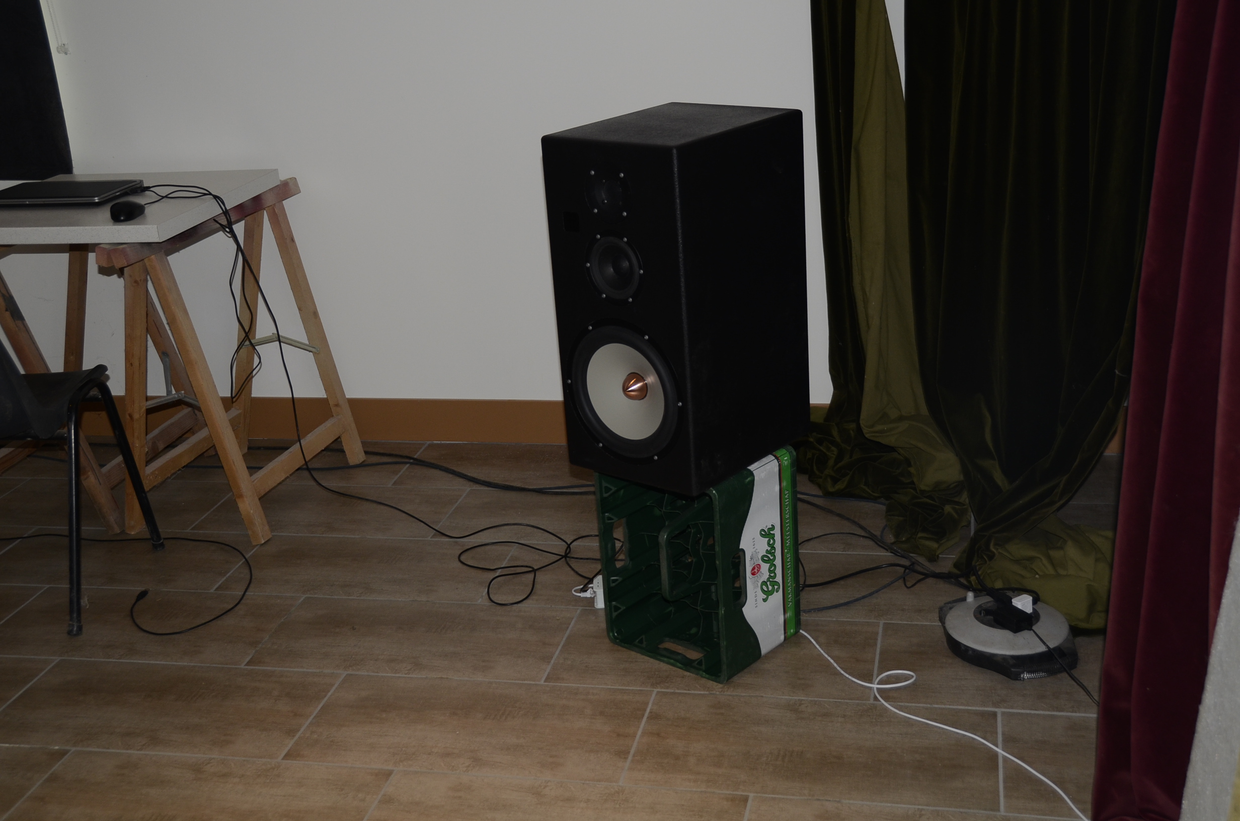

Inmiddels spelen ze:
Meting, in dit geval gedaan met grensvlak opstelling:
In werkelijkheid lopen ze wat verder door in het laag als je een dichtbij meting doet.
