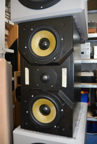

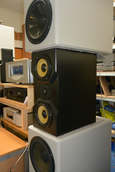

Voor mij is het inderdaad meer een kunstvorm dan een technische oefening.
(zie foto).
En : Nee , ik bouw geen muziekinstrumenten
Ook ik gebruik wel eens metingen.
Maar mijn startpunt is anders : ik begin met mijn "Hart" , maak op mijn manier iets moois en soms meet ik nog na.
Het maakt mij niet uit hoe iemand graag met geluid werkt , of je nu met je hoofd als startpunt werkt of je hart.
Als beide maar in evenwicht zijn.
Ook ben ik weleens bang dat mensen alleen nog maar met hun hoofd gaan ontwerpen en hun gevoel buiten beschouwing laten.
Dus soms reageer ik geïrriteerd maar ben eigenlijk bezorgd.
Ook hier kan een bias ontstaan toch ?
"het meet nu perfect , dus het moet ook goed klinken".
Wat mij mateloos irriteert is dat sommige mensen mij mijn eigen proces niet gunnen.
Iedere keer weer hun aanpak superponeren.
Soms heb ik iets tot stand gebracht , waar ik heel enthousiast over ben , en ben nooit aan meten toegekomen.
Tot ieders troost : als ik kinderen iets leer , doe ik precies wat de meesten het hier doen.
Als ik zelf bezig ben doe ik e.e.a. liever op het gevoel.
Op die manier geeft het voor mij de meeste bevrediging.
Kunnen we terug naar de driver nu ?
Er zijn weer wat dingen gebeurt.
mvgr. Leon
