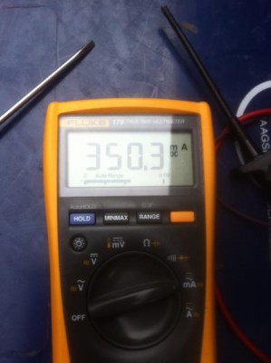

Re: Led driver
Hoi Anne,
Foutje, Hoe het mogelijk is dat er een stroom waarde gemeten kan worden op de AC stand is een andere vraagstelling, zag het gisteravond toen ik naar de foto keek van de Fluke, er stond rechts het AC teken.
Nieuwe meting nieuwe kansen, er loopt 350 mA bij 25 volt. Nu vraag ik me af of het mogelijk is om aan de led driver een LM317 te hangen als stroombron om de stroom verder te verlagen?. Groet,
Pim
Pim

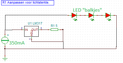

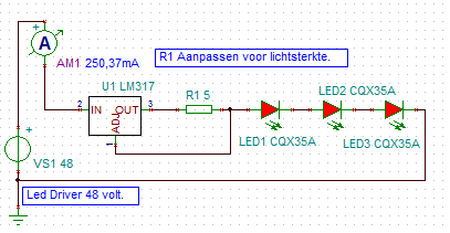

Re: Led driver
Pim,
In je schema teken je een spanningsbron, 48V. Dan zou je schema'tje kunnen werken. Het zou wel veel dissiperen, maar da's weer een ander verhaal.
Je LED voeding is echter een stroombron, en dan gaat je vlieger waarschijnlijk niet op.
Maar, je hebt dus wel 350mA, en je kunt volgens de specs van de voeding ook 2 ipv 3 leds voeden.
Als je dat echt niet wilt, moet je het LM317 stroom bronnetje anders tekenen, en wel zo:
(mspaint knip en plak werk)
De LM317 "Steelt" dan van de 350mA wat weg, bijvoorbeeld 175mA (R even uitrekenen = 1.25V / R)
Dus voor 175mA moet je weerstand 7,2Ohm zijn. 1W weerstand nemen, en de LM317 koelen! Want die gaat pakweg.... 20V bij 175mA weg moeten stoken.... 3,5W dus aan warmte. Blijft je LED Lamp mooi sneeuwvrij in de winter
Succes!
David
PS of gewoon toch 1 led er tussenuit vissen, is toch makkelijker
Succes!
David

Re: Led driver
Hi Pim,
Zoals ik in mijn vorige post al aangaf, heb je geen voeding die spanning levert, maar een die een constante stroom levert (binnen de spanningsgrenzen die op de voeding vermeld staan, het werkgebied).
Wat je wilt kan niet, tenzij je de voeding vervangt door een constante spannings voeding, zoals in je schema.
Als je die dan toch vervangt, kies dan een 24V model, dat scheelt je een bak dissipatie, en dan kun je met een voorschakelweerstandje werken. Ander punt is dat een onderbelaste stroomvoeding mogelijk eerder stuk gaat onder deellast en hoge spanning: daar is het niet voor ontworpen.
Nogmaals: Wat je wilt, en zoals je het tekent KLOPT niet en KAN niet.
Als je de dissipatie verdeelt over twee LM's met R dan blijft de totale dissipatie even groot. 2x de helft, zeg maar. Maakt voor de dissipatie dus niet uit. Los van dat het met je huidige voeding niet kan.
Als je de toelichtingen (van Anne en mij) niet aanneemt voor waar ga ik er geen moeite meer in stoppen. Je neemt of aan wat Anne en ik zeggen, en haalt er een LED tussenuit, of je maakt een schakeling die een stukje van de 350mA af snoept. Meer opties zijn er niet, tenzij je de voeding vervangt natuurlijk. Wat laagjes smoke verf over de led's kan ook nog
Of je doet wat anders, maar dan ben je wat mij betreft 'on your own'.
