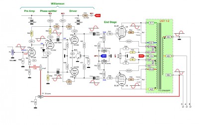

Ja klopt Willy en bij allebei de trafo,sWilly_61 schreef:Wel Anne dat is net wat ik straks ga nameten (heb momenteel geen plaats om de opstelling te maken).
Ik heb nl. van Bert ondertussen vernomen dat bij zijn "Bill" de secundaire 0 ohm aan aarde ligt, dat betekent dat de dot niet aan de 8 ohm maar aan de 0 ohm moet staan.
EL34 Balans Triode of UL met volwaardige CFB
Re: EL34 Balans Triode of UL met volwaardige CFB

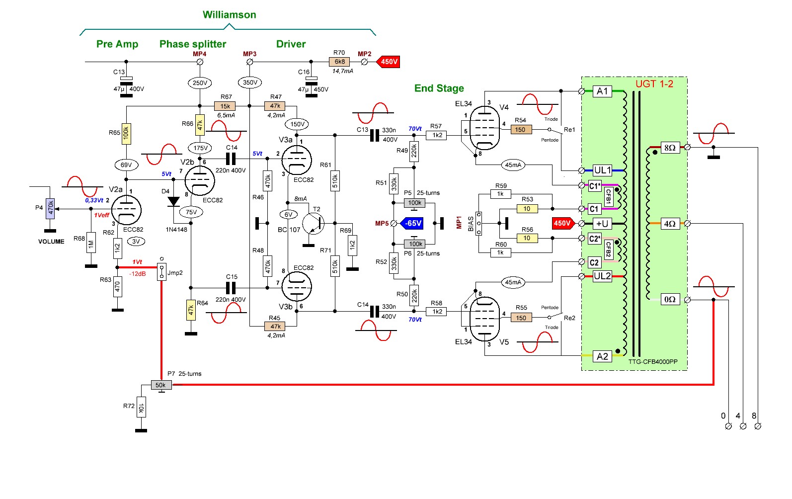

Ik heb de metingen gedaan naar de fase van de secundaire: de dots zijn correct zoals ze stonden.
meting:
- spanning op gl-gn 100V
- met gn en bn verbonden is tussen gl en wt = 104,2V
- met gl en bn verbonden is tussen gn en wt = 95,5V

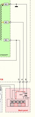

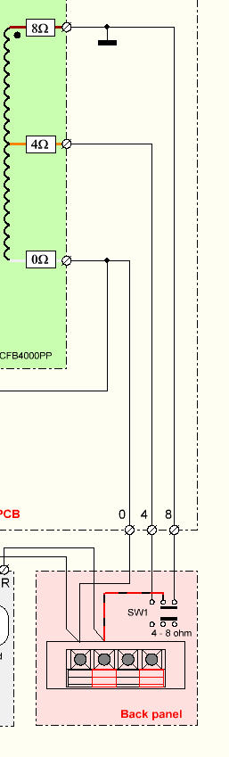

Het probleem voor de tegenkoppeling kan als volgt opgelost worden: de aarde komt aan 8 ohm en de tegenkoppellijn op 0 ohm. Dit heeft geen implicaties voor de print, ik moet gewoon de 0- en 8 ohm aansluitingen van de UGT, op de print gewisseld aansluiten.
meting:

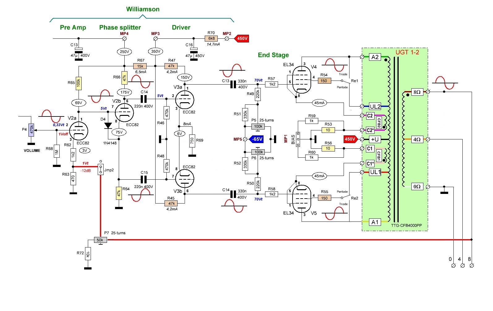

Anne, die tegenkoppeling begrijp ik blijkbaar toch niet goed, ik heb er al veel over opgezocht maar vind weinig tot niets in verstaanbare taal.
Ik heb in 1972 geweigerd om hogere studies aan te vatten omdat ik te zeer gehecht was aan het practisch aspect van ontwerpen en bouwen.
Ik wou niet alleen ontwerpen en dan iemand anders laten uitwerken, daar kon geen plezier aan te beleven zijn. Spijtig genoeg ondervind ik nu dikwijls een gebrek aan die doorgedreven kennis als ik ook echt wil begrijpen hoe en waarom iets werkt.
Eerst was ik in de war dat Bert de 0 vd UGT aan 0 ohm kan leggen, en dat ik de 0 aan 8 ohm moet leggen. Nu ben ik er toch al achter gekomen dat in Bert zijn versterker een triode minder gebruikt wordt in de aanloop naar de drivers, dat zal dus de reden zijn vermits hij in een andere fase aan de uitgangstrafo komt.
Blijkbaar moeten bij de ingangstriode het signaal op het stuurrooster en tegenkoppelsignaal op de kathode in fase zijn.
Ik probeerde het waarom van "in fase" te begrijpen en hoe de optelling of aftrekken van beide signalen gebeurt a.d.h.v. het (oude) boek "Het ontwerpen van versterkers" vanaf blz. 39... maar als ik 2 à 3 blz. verder ben weet ik al haast niet meer wat in het begin geschreven stond, ik krijg er gewoon hoofdpijn van.
Anne als er een simpelere uitleg is hierover kan je me die dan geven? Anders ga ik dit ook maar in het schab leggen van axioma's
Is niet zo moelijk hoor
Zolang rooster en kathode hetzelfde toegevoerd krijgen komt er (bijna) niks uit de anode.
Het is 't verschil tussen rooster-kathode wat het 'm doet.
Stel de versterker doet 100x en de uitgang moet 10V worden, vraagt 100mV in.
Nu voer je 1/10 de van de uitgang terug = 1V op de kathode.Met een ingang van 1,1V blijft er 100mV om de 100x versterker in te sturen voor de 10V uit.
Je kunt ook zeggen anode is in tegenfase met het rooster maar in fase met de kathode (als ingang).
Desalniettemin is de kathode (als uitgang) in fase met het rooster
Nog even de fases omgedraaid.En een vereenvoudiging.
Die transistor hoeft niet (mag wel), er is al een fasedraaier vooraf, niet nog's nodig, versterking volstaat.

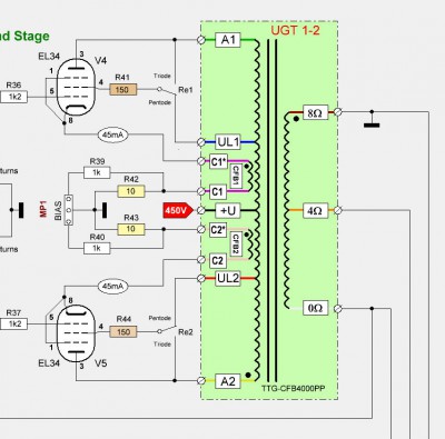

Het voordeel van Annes voorstel (alle "1"tjes en "2"tjes van de primaire verwisselen) is dat de versterker dan zijn volle vermogen aan een luidspreker van 4 ohm kan afgeven als je die tussen de 4 ohm-uitgang en aarde aansluit. De 4 ohm-uitgang geeft dan 1/2 wortel 2 keer de spanning van de 8 ohm-uitgang af. Door de gehalveerde impedantie trekt de luidspreker dan wortel 2 keer de stroom die een 8 ohm-luidspreker aangesloten op de 8 ohm-uitgang getrokken zou hebben. Het afgegeven vermogen is het product van spanning en stroom en blijft gelijk. Pool je de secundaire om, dan wordt de 4 ohm-uitgang feitelijk een uitgang voor luidsprekers van 0,6863 ohm.Willy_61 schreef:... of: moeilijk kan ook
Mocht je sowieso niet van plan zijn om ooit 4 ohm-luidsprekers aan te sluiten, dan is het ompolen van de secundaire inderdaad eenvoudiger en net zo goed.
Ik zie echt geen probleem met secundair de aarde aan 8 ohm te leggen, naar het effectief aansluiten van de luidspreker gebruik ik zelfs de aarde niet. Enkel 0, 4 en 8 ohm gaan naar de aansluitingen. Een 4 ohm luidspreker wordt aangesloten tussen 0 ohm en 4 ohm, niet tussen aarde en 4 ohm!
De koppeling tussen 8 ohm en aarde zit er enkel om de tegenkoppeling te kunnen verwezenlijken. Anne verder bedankt met je eenvoudige uitleg van de tegenkoppeling ,ik snap het nu
Eigenlijk is dat de clou van het hele verhaal en wat me zo in verwarring bracht.Je kunt ook zeggen anode is in tegenfase met het rooster maar in fase met de kathode (als ingang).
De kathode is weliswaar in fase met het rooster, maar als je de kathode als ingang (van het tegenkoppelsignaal) beschouwt, is die in fase met de anode.
Het blijft een doordenker, het doet me denken aan een verschilversterker.
Het probleem waar ik het eerder over had, heb je dan inderdaad niet. Het enige mogelijke nadeel dat ik dan nog aan jouw methode zie, is dat de versterker misschien wat gevoeliger voor storingen door hoogfrequent stoorvelden zou kunnen worden; met een 4 ohm-luidspreker werkt de hele luidsprekerkabel dan als een monopoolantenne met het chassis als tegenelektrode, en alles wat die antenne ontvangt gaat via de tegenkoppeling de ingangstrap in. Aan de andere kant zijn luidsprekerkabels bijna nooit afgeschermd en zijn het daardoor eigenlijk altijd al behoorlijk goede antennes, ook als je alles volgens Annes voorstel aansluit, en zit er bij brugversterkers ook nooit een luidsprekerdraad aan aarde.Willy_61 schreef:Ik zie echt geen probleem met secundair de aarde aan 8 ohm te leggen, naar het effectief aansluiten van de luidspreker gebruik ik zelfs de aarde niet. Enkel 0, 4 en 8 ohm gaan naar de aansluitingen. Een 4 ohm luidspreker wordt aangesloten tussen 0 ohm en 4 ohm, niet tussen aarde en 4 ohm!

Is 't ook, versterkt verschil tussen rooster en kathode.Als er een ervan op nul gehouden wordt is de ander de ingang.Geaarde kathode (meestal zo) = rooster in spanning- en stroomversterking, geaard rooster = kathode in enkel spanningsversterking en geaarde anode stroomversterking.Willy_61 schreef:Het blijft een doordenker, het doet me denken aan een verschilversterker.
Zou de LS-wikkeling niet laten zweven, de andere wikkelingen zitten op iets van 400V, de kleinste lek laadt op de duur de LS ook op, hoeveel hangt af van andere lekken.

De secundaire 8 ohm zit wel aan aarde, helpt dat dan niet?Zou de LS-wikkeling niet laten zweven, de andere wikkelingen zitten op iets van 400V, de kleinste lek laadt op de duur de LS ook op, hoeveel hangt af van andere lekken.
Ja hoor, maar wegens dit,Willy_61 schreef:De secundaire 8 ohm zit wel aan aarde, helpt dat dan niet?Zou de LS-wikkeling niet laten zweven, de andere wikkelingen zitten op iets van 400V, de kleinste lek laadt op de duur de LS ook op, hoeveel hangt af van andere lekken.
toch maar even waarschuwenWilly_61 schreef:Ik zie echt geen probleem met secundair de aarde aan 8 ohm te leggen, naar het effectief aansluiten van de luidspreker gebruik ik zelfs de aarde niet. Enkel 0, 4 en 8 ohm gaan naar de aansluitingen.
Ok, dus voor de duidelijkheid, 0, 4 en 8 ohm (die geaard is) gaan naar de aansluitingen

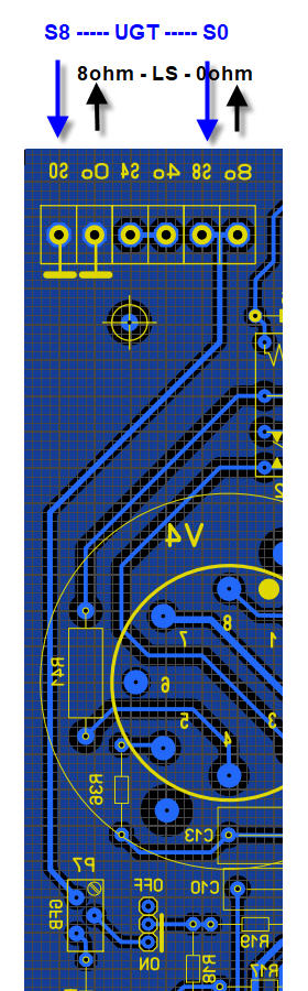

Goeimorgen Willy en Anne
Ik begrijp als je de Dot aanduiding van Torroidy aanhoud dat het verkeerd werkt met 0 Ohm aan gnd
Dat was bij mij idem Maar zou dat verschil kunnen maken als je De Dot aanduiding negeert
en er van uit gaat dat Wit aan gnd moet en zo verder de Aansluitingen configureert ?
Dat heb ik gedaan en Torroidy gaf toe dat ze dat fout hadden gedaan
Als dat niet zo is en ik de 8 ohm aan gnd moet doen moet ik waarschijnlijk de CFB omkeren
En is de UL aftakking ook verkeerd die zit dan niet op 33% maar op 67%
Als ik Me weer rechtop kan voortbewegen draag ik mn scoop en de dummy naar boven
En ga ik de spanningen noteren
Als dat fout zit moet die UL aansluiting dus op 67 % zitten en niet op 33%
Ik kan het me niet voorstellen Maar meten is weten
maar Bert toch, moet je het niet even rustig aan doen?
Ik heb de Toroidy al grondig uitgemeten en een verklaring gevonden voor het feit dat jij secundair de 0 aan aarde moet leggen en ik de 8 ohm.
Ik heb tussen de triode waarop de tegenkoppeling aankomt en de UGT 1 extra triode zitten t.o.v. jouw versterker, wat maakt dat er bij mij een extra fasedraaing zit tot aan de UGT. Dit heeft tot gevolg dat ik i.v.m. de tegenkoppeling secundair de aarde aan de 8 ohm moet leggen en niet aan de 0 ohm, zoals het bij jou wel moet
Bij jouw versterker zit alles zoals het hoort! En laat die scoop en dummy vandaag maar even staan.
Of je de nul of de 8Ω aan massa moet leggen heeft enkel te maken met de fase over de hele versterker, verandert niks aan de uitgangstrap.
Als je bijv. de roosters van de eindbuizen omgekeerd aan de fasedraaier zet wisselt ook de terugkoppeling van fase.

Ohhhhh nou dan is het in orde Anne Willy
Vond het zo vreemd dat jij de bruine 8 ohm aansluiting moest gebruiken voor gnd
Maar als jij er een extra fase omkering in hebt begrepen
Hij speelt bij mij met Mn huidige configuratie Prachtig
Kan me niet voor stellen dat ik de CFB wikkelingen verkeerd heb zitten en ze mee koppelen in plaats van tegenkoppeling
Geen oscilatie verschijnsels niks
Prachtig geluid

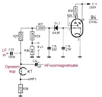

Die EM84 werd ook veel in bandrecorders gebruikt als opname indicator. Dat werkte bijzonder goed door een bijzondere eigenschap van dat buisje: Bij uitsturen werd het donkere bandje kleiner, bij 0dB uitsturing was het precies verdwenen om bij verdere oversturing weer tevoorschijn te komen maar nu fel oplichtend. Een erg duidelijke en niet te missen indicatie van het 0dB uitstuurpunt. Zo zou je hem ook kunnen gebruiken in je versterker Bert. Als indicator voor max. uitsturing. Maar volgens mij zijn het inmiddels collectors items en erg aan de prijs geworden buisjes.
Misschien collecter item als het van Philips isPjotr schreef:Die EM84 werd ook veel in bandrecorders gebruikt als opname indicator. Dat werkte bijzonder goed door een bijzondere eigenschap van dat buisje: Bij uitsturen werd het donkere bandje kleiner, bij 0dB uitsturing was het precies verdwenen om bij verdere oversturing weer tevoorschijn te komen maar nu fel oplichtend. Een erg duidelijke en niet te missen indicatie van het 0dB uitstuurpunt. Zo zou je hem ook kunnen gebruiken in je versterker Bert. Als indicator voor max. uitsturing. Maar volgens mij zijn het inmiddels collectors items en erg aan de prijs geworden buisjes.
want ze worden ook nagemaakt de 6E2 en die doen het ook
Maar ik heb er wel 10 uit radio,s die het nog doen
Zo zat 't in de Philips bandopnemers.
