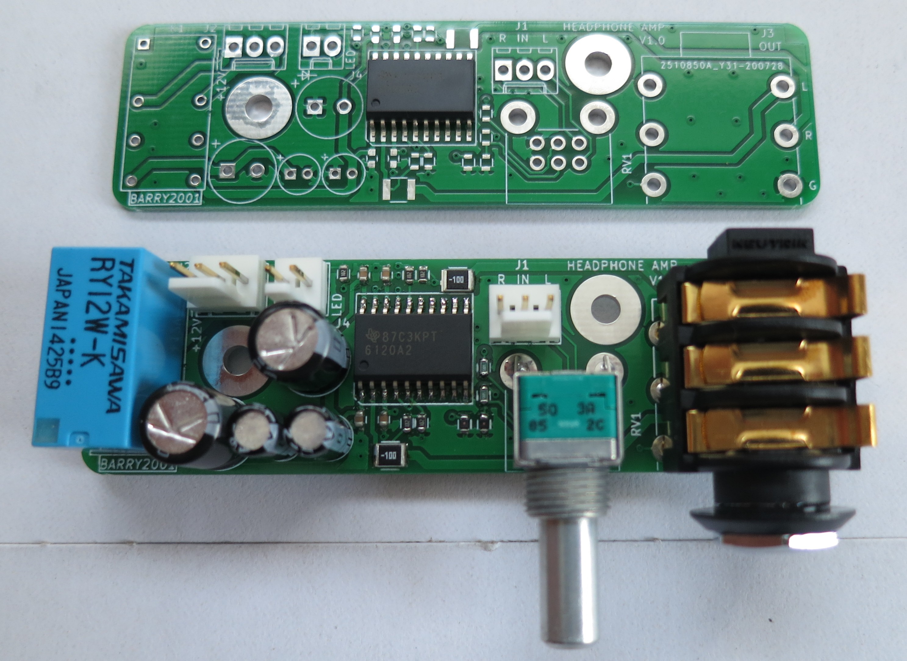

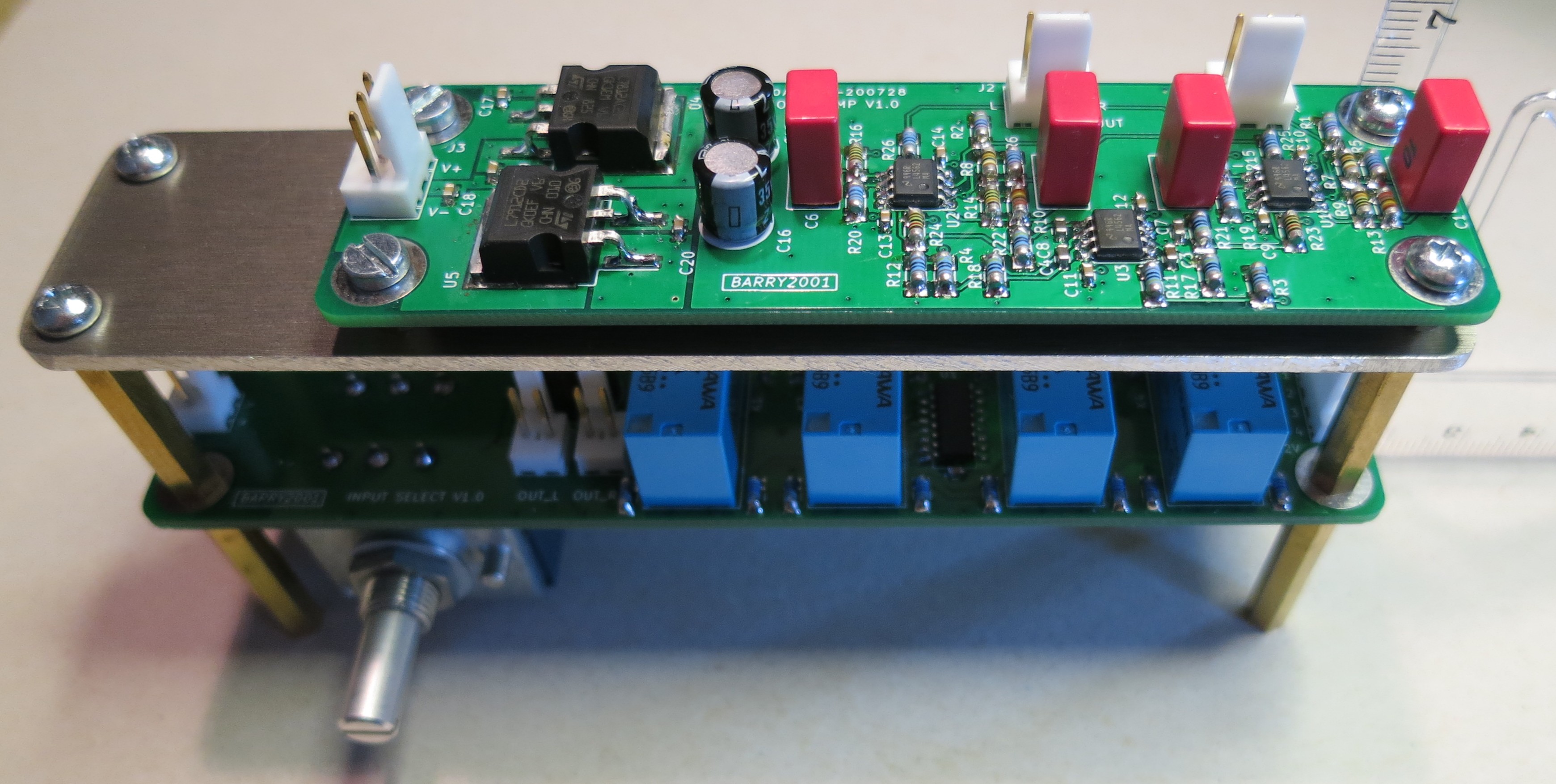

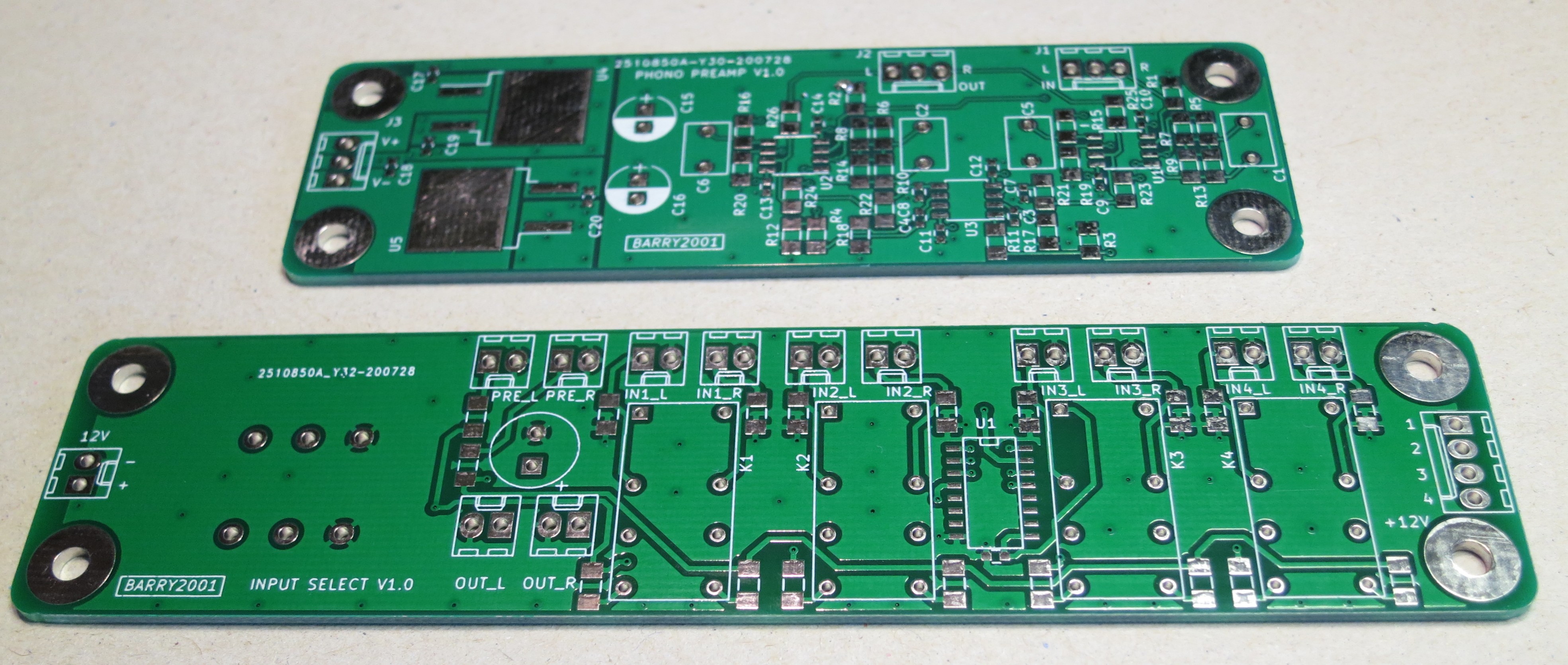

Heb weer wat printjes binnen gekregen, de ingangsselectie met volume regeling en de phono preamp.
De ingangsselectie is een 2 laags print, de phono preamp een 4 laags. Bij de phono preamp heb ik daardoor een niet-onderbroken-gndvlak kunnen gebruiken, en een aparte laag voor de voedingsdistributie. Opgebouwd, met met name de juiste hoogte voor de as van de volume potmeter (de ingangs chassis delen komt in de achterkant van de kast met een afgeschermd draadje naar de print toe) op een framepje zit het er zo uit:
Waarbij ik met name ook op de afmeting heb gelet, lekker compact zo. Testen, de ingangsselectie ziet er goed uit, ik kan met 12V op de bewuste pin vd connector het gewenste kanaal kiezen. 3 x vooraf gekeken of de potmeter de juiste kant op regelt juist omdat íe op de kop hangt, prettig om te zien dat dit in de praktijk ook zo is :mrgreen:
Het phonotrapje aangesloten. Heb m'n signaal generator op 5mV / 1kHz output gezet, als ik dit op de ingang vh versterkertrapje aanbied kom er iets van 0.75V uit (alles RMS). Lijkt me prima. Als ik de frequentie opdraai zie ik geen vervelende verschijnselen als oscillaties, en ik zie de versterking afnemen. Dit is juist, RIAA correctie zorgt er ook voor dat de zachter opgenomen lage frequenties op een vinyl plaat meer worden versterkt dan de hogere. Lijkt me wel geinig om een RIAA curve te maken om te zien of íe ook echt juist is. Ga ik in een later stadium doen, eventueel kan ik dan met wat component waarden nog corrigeren, verwacht overigens niet dat dit nodig is. Heb er nog geen platenspeler op aan gesloten, weet dus ook verder niet hoe het met brom e.d. staat, heeft ook weinig zin nu denk ik omdat het eindresultaat toch wordt bepaald in de kast straks. Oja, de condensatoren in deRIAA correctie wilde ik graag in smd gebruiken, maar na een discussie met goede bruikbare tips in dit draadje heb ik Wima MKP gebruikt. Zakje besteld, en de exemplaren die het dichtst bij de gewenste waarde komen eruit gevist. Was nog benieuwd, wat doet die waarde met opwarming, als ik in de tester een C meet en deze opwarm tot boven de 50 degC (worden ze never nooit natuurlijk) is dat verwaarloosbaar.

OpaBert schreef:
Wordt weer mooi :kwijl: :kwijl:
Ja hè, leuk torentje.En beschaafd stekkerwerk ipv fastons :D

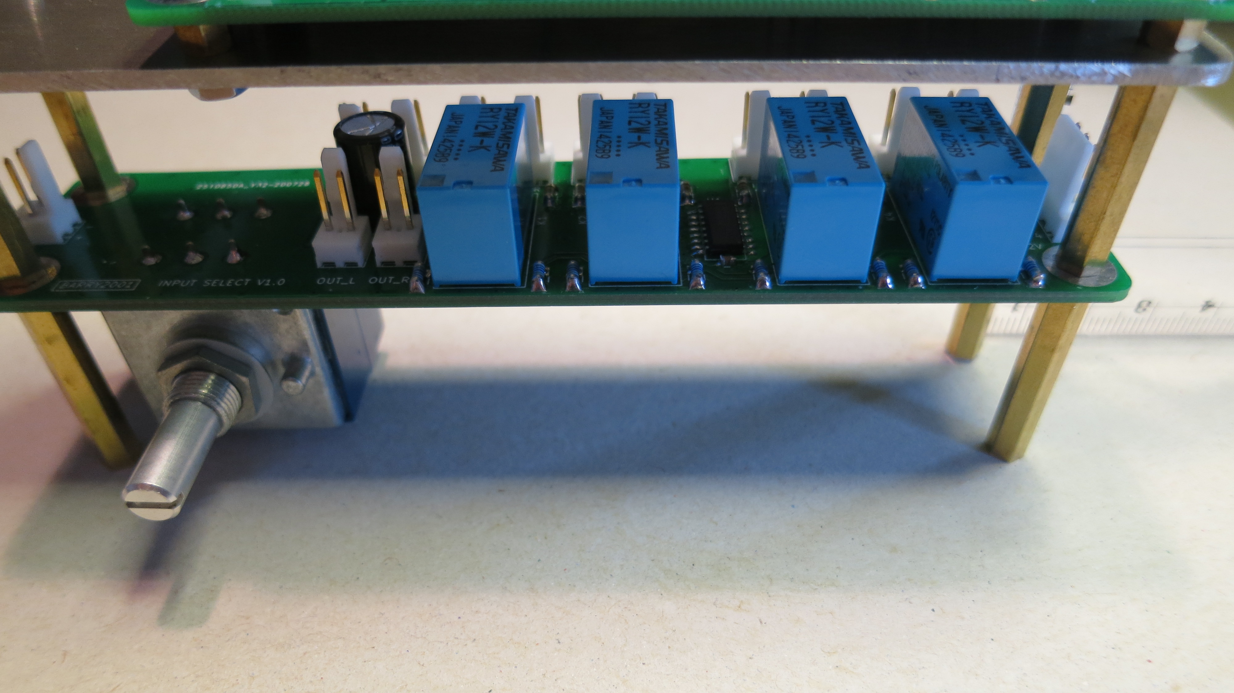

Had die potmeter niet wat dichter op de rand gekund ? Nu moet er waarschijnlijk een vulring tussen om 'm niet van de print te trekken als je de moer aandraait.

Nee is voorzien, die moer wordt niet gebruikt. De printen komen achterin de kast, met een verlengas vd potmeter naar voren. Misschien halverwege ergens een steuntje / of een steuntje vanaf de bodem, even kijken hoe het uitpakt.
Hier maakt het wel uit, de hoofdtelefoonversterker. Die komt strak tegen het front aan.

Een potmeter heeft een nok om in een gat in het paneel te passen tegen meedraaien.Anders kan de potmeter de print meetrekken als je voorbij de eindstop probeert te draaien.
Je zou ook de verlenging van een slipkoppeling kunnen voorzien, voor een maximum koppel.
Of altijd voorzichtig draaien :sure:
Berichten: 15178
Re: Geintegreerde CA versterker (Long Term)
Denk dat het het handigst is om 'm vast te zetten zoals 'ie nu op het proefplankje vast zit, klein beugeltje, kan ook een gat voor het anti-meedraai-nokje erin. Is het wel heel erg hufterproof :D Zolang het hart van de as maar precies 15mm boven de bodemplaat zit, anders klopt het frontje niet meer. Er komt een 6mm doorvoer in het front, daar heb ik er een aantal van liggen. Even zien of het nodig is, zoals gezegd zou ik in het midden ook nog een extra ondersteuning kunnen maken.

Als je gewoon die 6mm bussen voor het front gebruikt kun je gewoon met een as naar de pot volstaan. In vrijwel al het het commerciële semi-pro studiospul zitten dergelijke pots en die .zitten ook alleen op de print vast. Nergens aan de kast of met een gietijzeren fool proof anti-doordraaiblokkering. Neem aam dat je geen kaboutertjes gaat huisvesten die die as als rekstok gaan gebruiken....... :roll: :D

Don't underestimate het Twente kanaal :rock: Ik bedenk trouwens net, bij m'n Voyager pre amp zit de pot ook gewoon alleen op de print, en heeft dat tot nu toe overleefd. Naja zie wel even, als er ruimte is, kwaad kan het ook niet.

Vaart daar dan nog wel eens een paar kratjes Grolsch doorheen dan? :mrgreen: Maar die as zit aan die grote Alps zie ik. Daar zou ik mij maar helemaal geen zorgen over maken. Zeker als je die as van metaal maakt :sure: Maar dat zie je straks vanzelf wel...

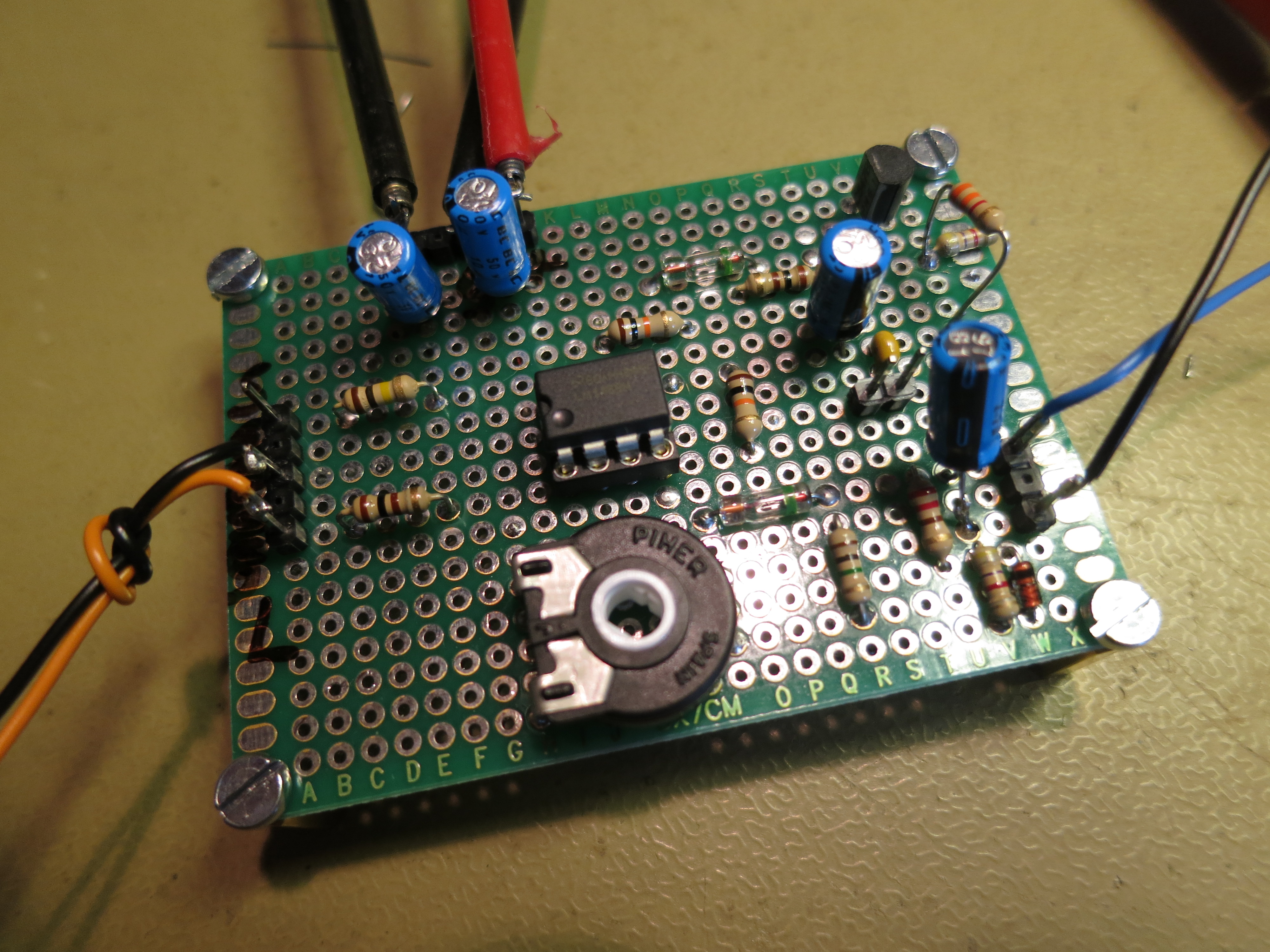

En even wapperen maar. Ik heb hier een aantal draaispoelmetertjes liggen, sommige met een VU schaal, anderen weer niet. Het zijn bijna allemaal standaard 100uA metertjes. De meter die ik in eerste instantie in gedachten had (eerder gepost) heeft al wat elektronica componentjes aan boord om 'm te laten wapperen. Dat is deze, zie je vrij veel aangeboden her en der:
Komt in deze CA. Heb 2 setjes versterker printen met voeding, ik bouw nog een CA op, heeft zich inmiddels een gelegenheid voor gedaan waar ik 'm zou kunnen gebruiken. Wel aardig om die wat anders op te bouwen, en daar zou 1 van de wappertjes uit de kast hier in kunnen. Rest van de printjes, ingangsselectie e.d. heb ik allemaal al natuurlijk.
Op de webpagina van Elliott Sound Projects staat een aardig artikel over VU(Volume Unit) en wat VU is. Wordt ook een schakelingetje gepubliceerd, om te proberen heb ik die op gaatjes bord opgebouwd. Bij de verschillende meters merk je al wel een ander gedrag, de 1 is wat trager dan de andere, wat gevoeliger, bij sommige zie je ook iets van weerstand ingebouwd. Printje ziet er zo uit, al weer aardig vernaggelt, heb wat waardes zitten veranderen om het effect te proberen.
Als ik 3 standaard metertjes probeer die (volgens mij) 100uA zijn ziet dit er zo uit:
Mijn persoonlijke favouriet, een wat grotere Edge Wise meter. Een snoepje. Reageert wat trager, heb de C over de meter wat kleiner gemaakt en dan lijkt het wat. Staat ten tijde van dit filmpje wat rampetamp muziek op voor het proberen, te gevoelig moet het ook niet reageren, een gulden middenweg. Ziet er zo uit:
Zit ook een PPM (Peak Programme Meter) stand in het schakelingetje, dat is de jumper op het printje. Bedoelt om los van het wapperen niveau te kunnen meten. Zou met een schakelaartje op het front geactiveerd kunnen worden.
Die 2e wordt het, zal eens wat proberen met een ledje voor verlichting, zit er nu nog niet in. Met het schakelingetje zoals íe nu er in zit moet het ook te calibreren zijn. Ga er een printje van tekenen, compact weer, zodat íe direkt bij de meter gemonteerd kan worden.

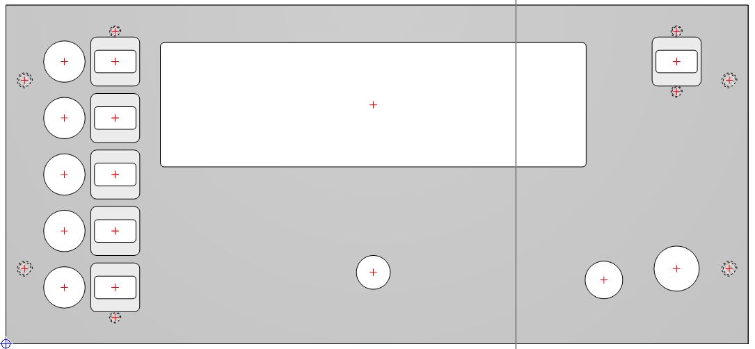

Ik heb de overige printen getekend, en het front definitief gemaakt.

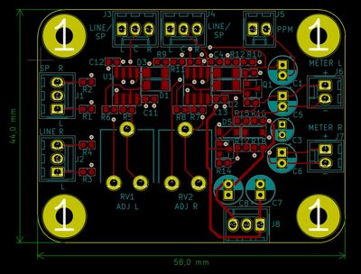

De VU meter print, ik heb de eerder genoemde schakeling van ESP als input gebruikt, met een paar aanpassingen. Universeel zodat íe in verschillende toepassingen is te gebruiken, daar is dit schema uitgekomen:
In layout:

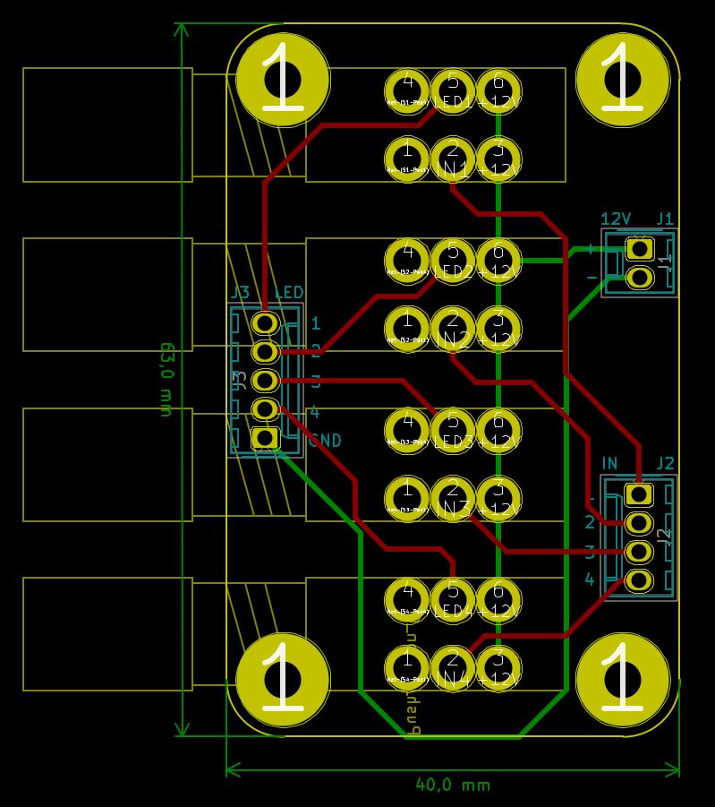

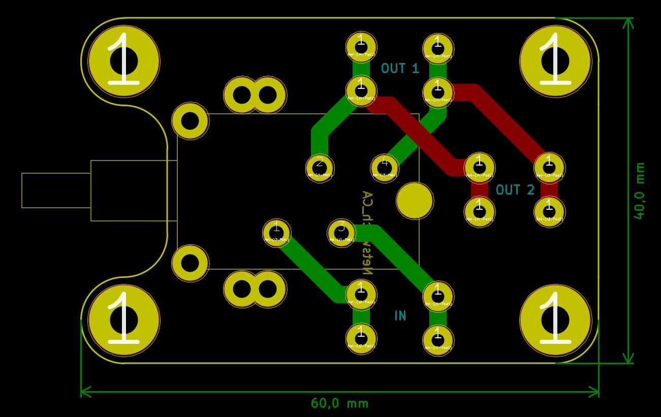

Ingangsselectie, hier ga ik old school mechanische drukkers voor gebruiken. Layout:

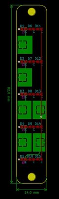

Led print om aan te geven welke ingang geselecteerd is.

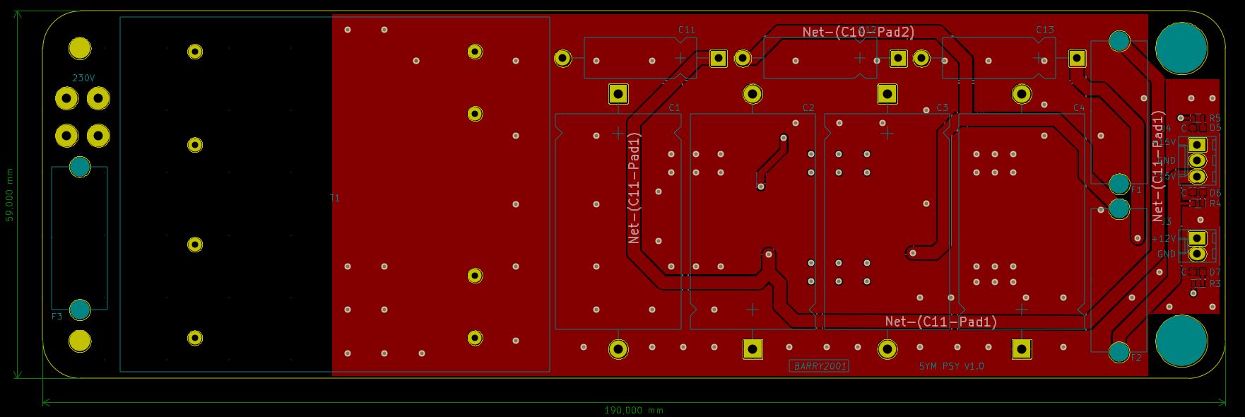

Verder de symmetrische voeding voor het phonotrapje en hoofdtelefoonversterker. + en - 15V, en een enkele +12V voor ingangsselectie en de led's. Hij komt uiteindelijk onder het tafeltje met de ringkerntrafo's, heb een Blocktrafo genomen zodat de hoogte geen belemmering is.

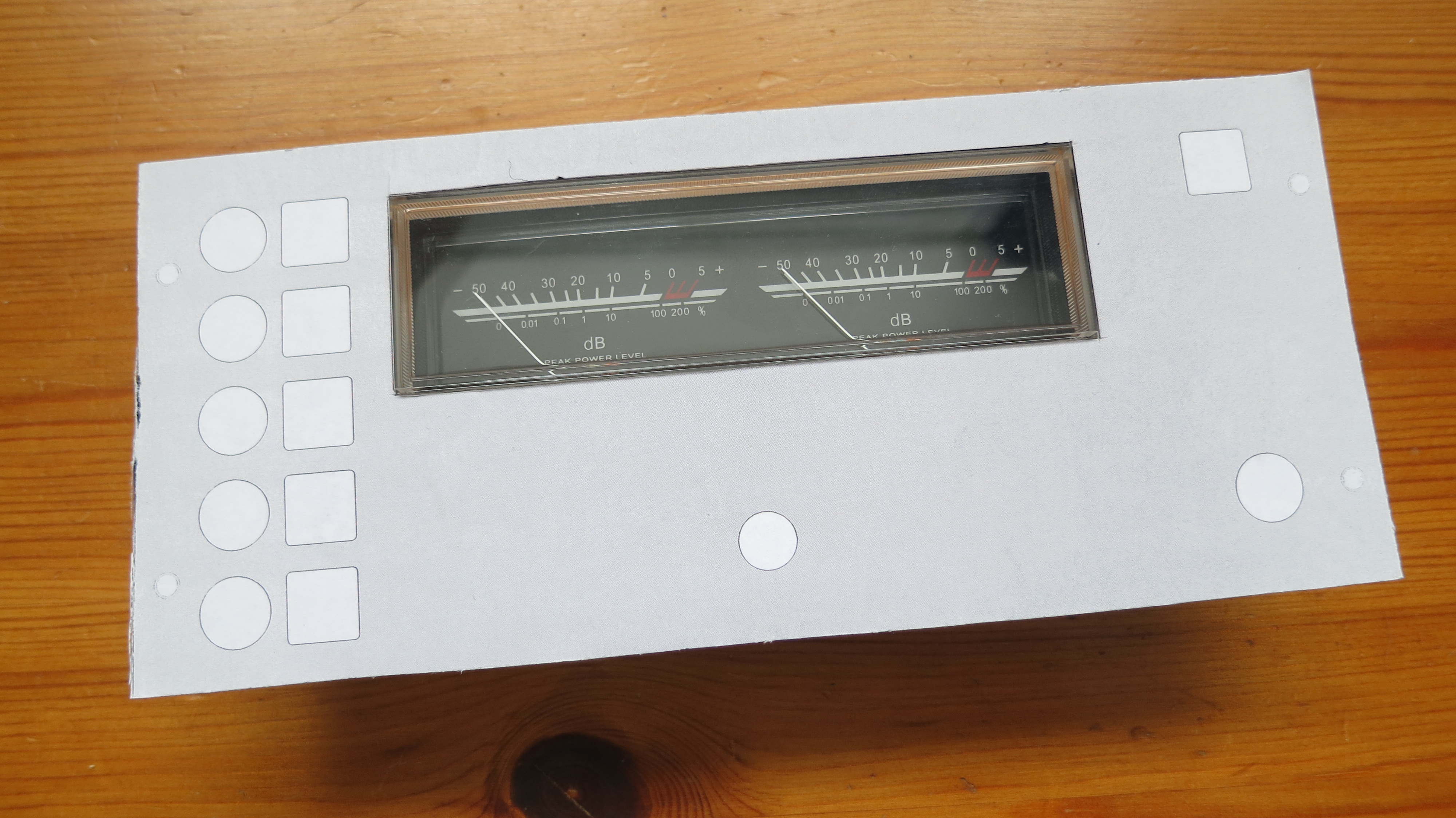

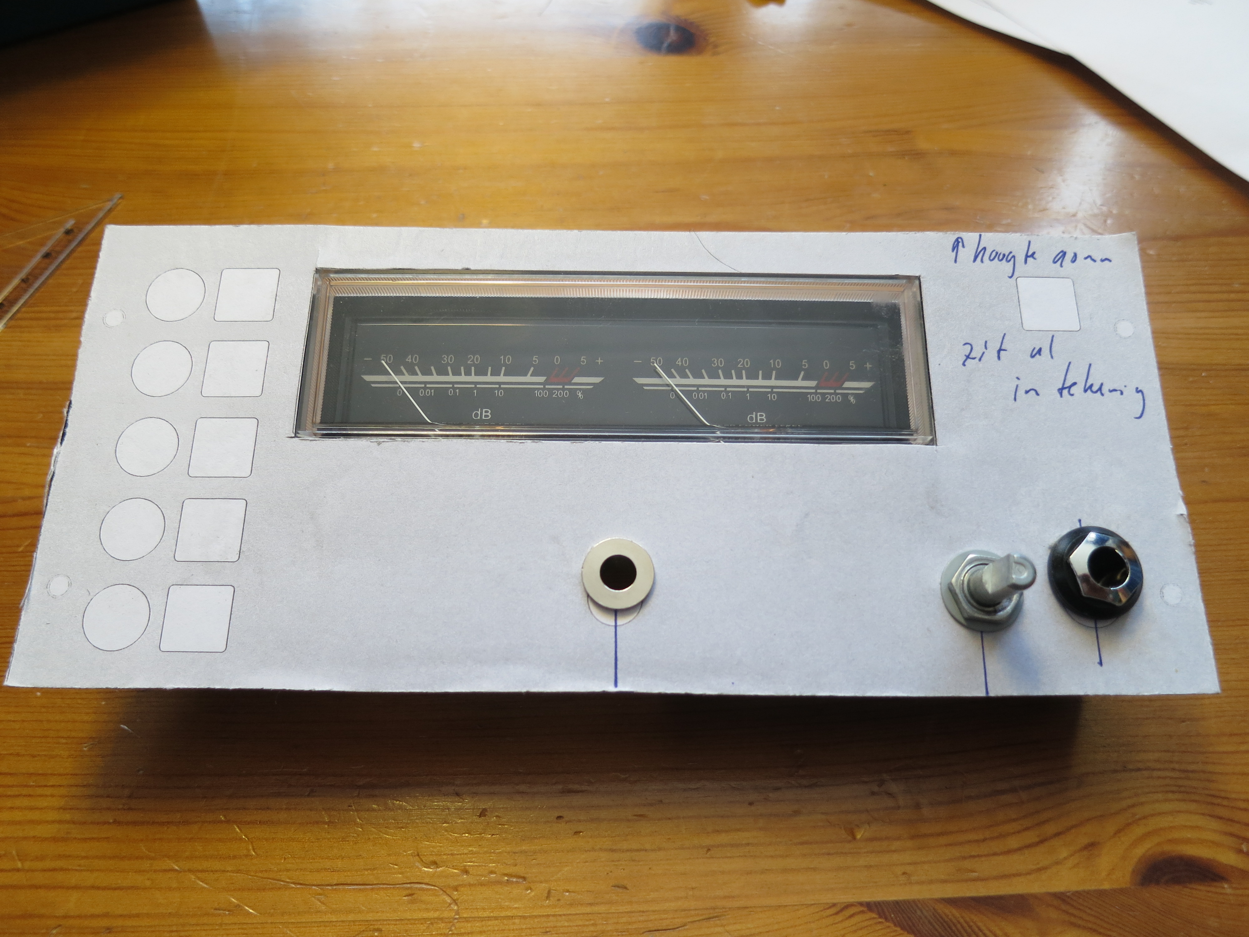

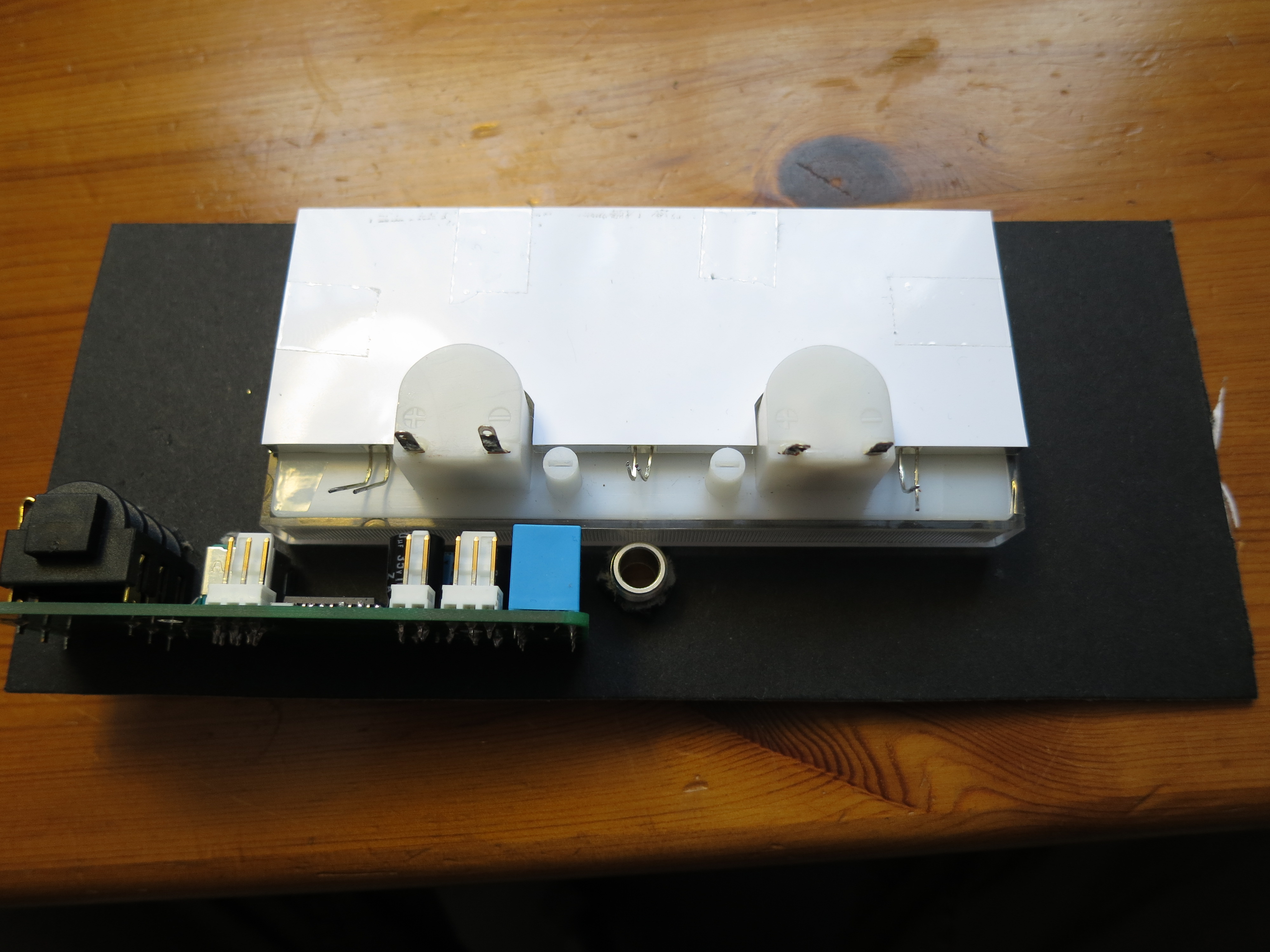

Dan het frontje van de kast, is nog heel iets aangepast voor deze versie. Ik maak dus uiteindelijk 2 versterkers waarin ik dezelfde printen gebruik, de 2e zal er in uiterlijk alleen wat anders uit komen te zien.
Ik heb wat uitsparingen overgenomen in de uitgeprinte versie die ik eerder al had gemaakt, met name de hoofdtelefoonversterker onder de wappers past net, maar gaat goed zo. Het (5mm dikke) front komt echt voor de hele kast te zitten, de onderste en bovenste 3mm van het front kan ik daardoor niet gebruiken, daar zitten de onder- en bovenplaat.
Denk dat ik niks meer vergeten ben, en zal eea gaan bestellen. Printen opbouwen en testen, en dan kan de versterker zelf eindelijk opgebouwd worden :relax:

De schakeling voor de VU-meter heeft wel wat gebreken.
D5 en D6 zorgen voor het verdwijnen van de drempel door de basis-emitterspanning van Q1 en Q2 maar niet voor de drempel van D1...D4. Is wel zo dat de stroom door D5 D6 veel groter is dan de basisstromen zodat je wel wat spanning overhoudt voor D1...D4 maar er zal wel een drempel blijven waaronder geen meterbeweging komt.
Als PPM open is koppelen C1 en C3 de twee kanten aan elkaar, geven beide meters hetzelfde aan, alsof er mono wordt aangeboden.
Nee dat gaat goed, ik heb het op het testbordje met oude GE diodes geprobeerd, en met de BAT43 diodes (Schottky) die er nu op zitten, door de lage drempel spanning.
Dat heb je weer scherp gezien :lol: is niet goed, die C's moet ik uiteraard niet koppelen voor L en R. Nou was ik toch niet van plan de PPM functie te gaan gebruiken, ik laat de C's zowiezo weg op het printje, maar voor de V2.0 versie moet ik dat aanpassen.
