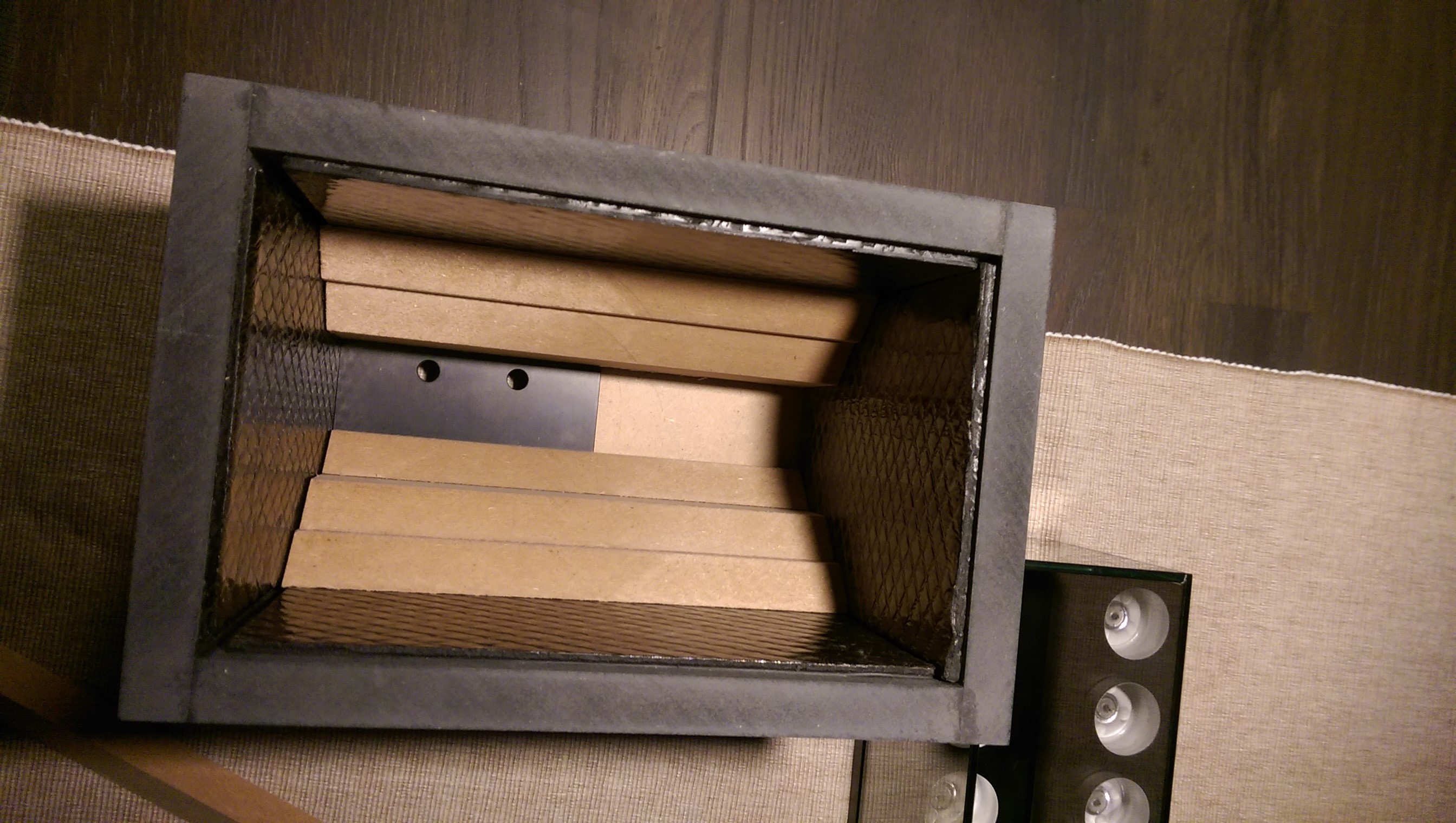

Eindelijk weer wat kunnen doen. Het plan is om morgen de schotten en de achterkant te lijmen. Baffle ligt klaar om gefreesd te worden

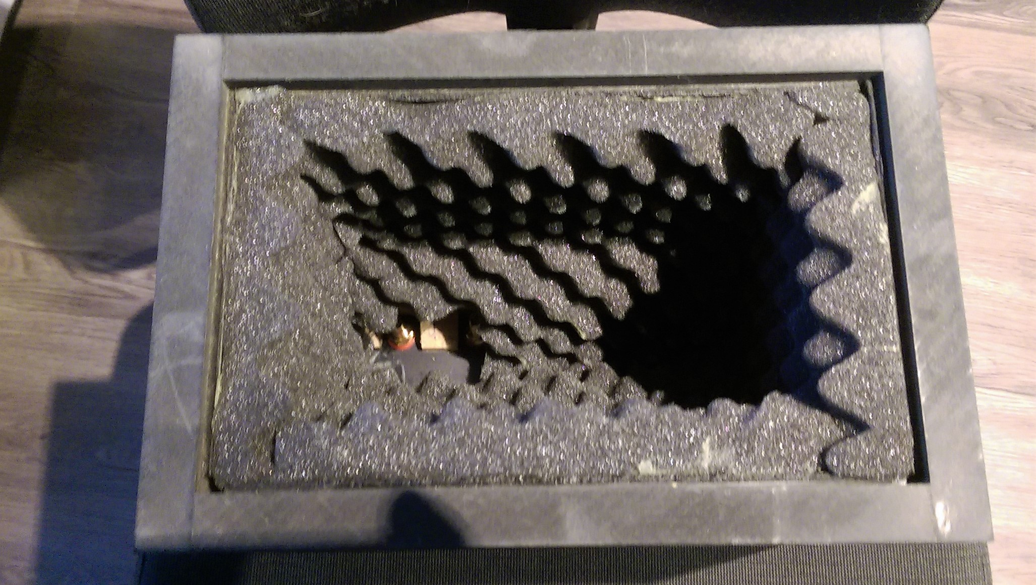

Kleine update:
Re: Filter aanpassing nodig?
Phoe,da's wel veel demping! 8-[

Het loopt taps toe naar achteren (zie foto eerdere post). Er zit verder gewoon 1 laag pritex op zoals het originele ontwerp. Wat zou jij weglaten?
Alle pritex.
Zo iets i.c.m. schapenwol is echt veel fraaier.

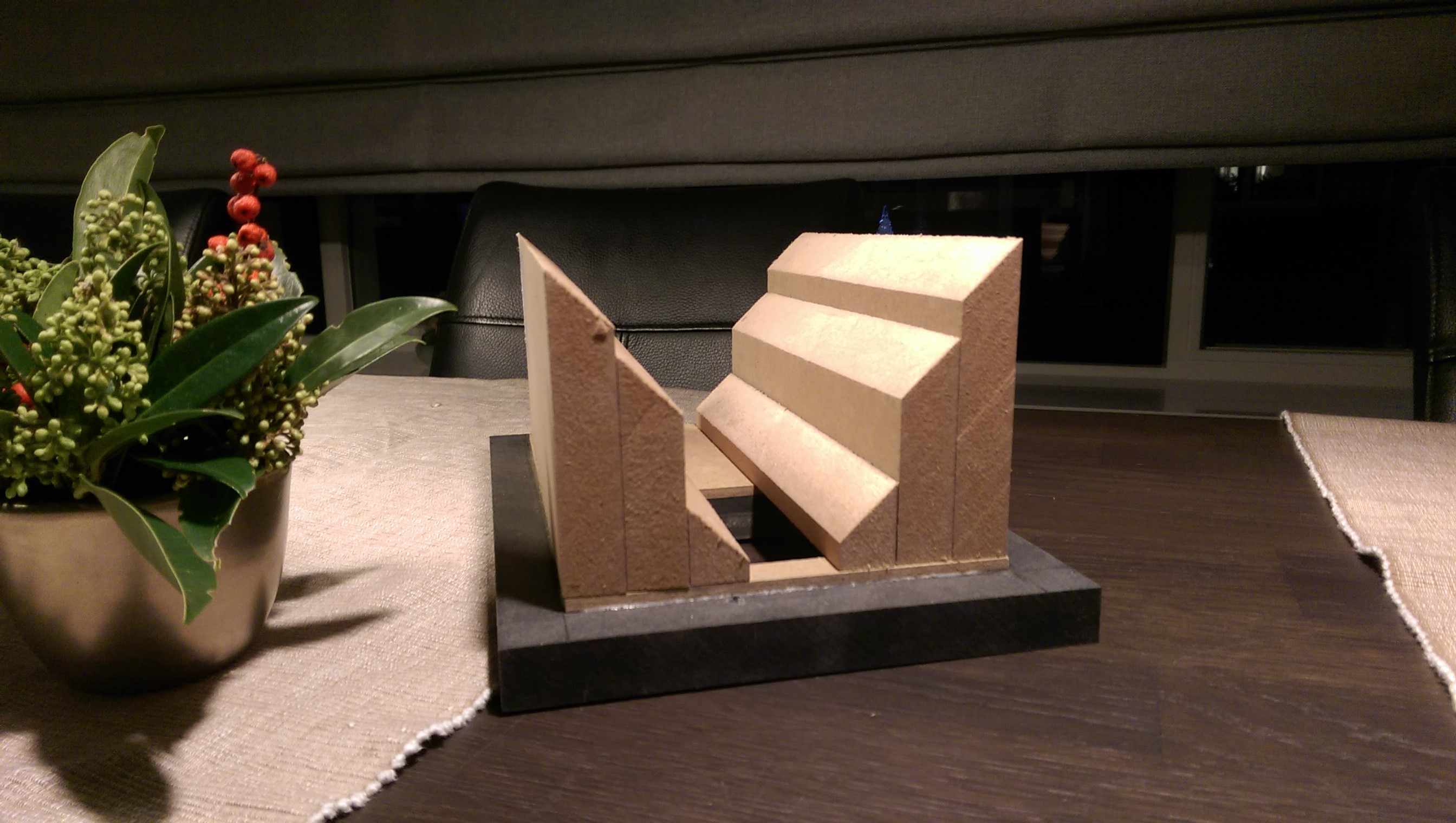

Uit projecten van Asterduc maar ook HenkJan blijkt dat een V vorm met demping effectief is in het opvangen van de backwave, dus misschien juist in de V en niet alleen op de bodem.

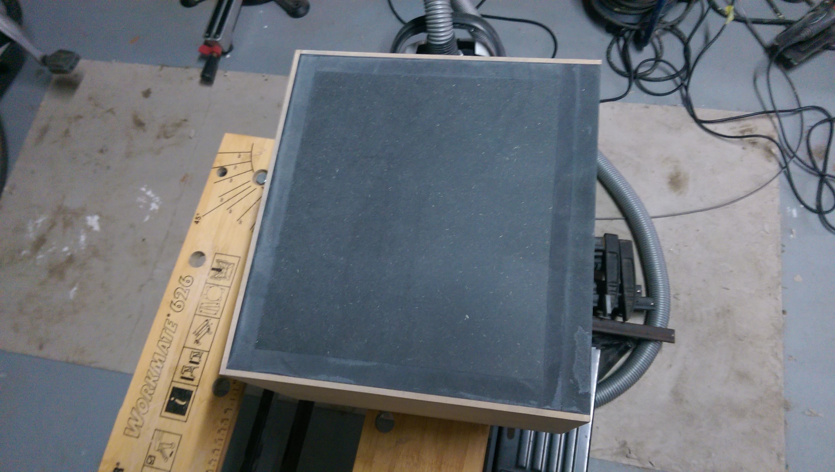

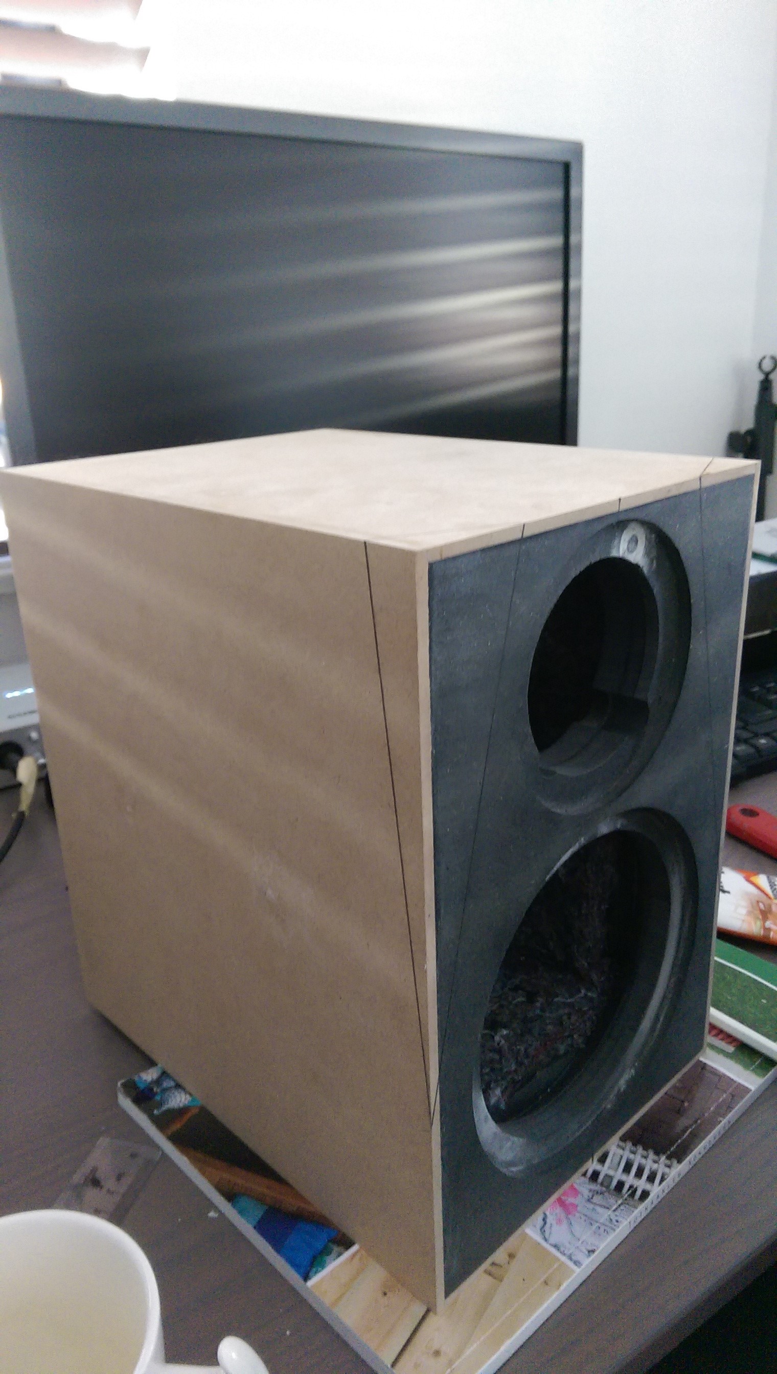

Ondertussen is de 4mm MDF laag erop gelijmd en met een kantenfrees en schuurpapier op maat gemaakt:

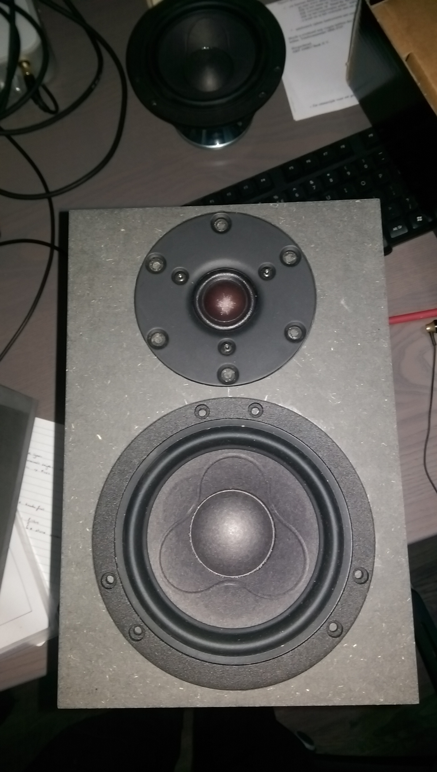

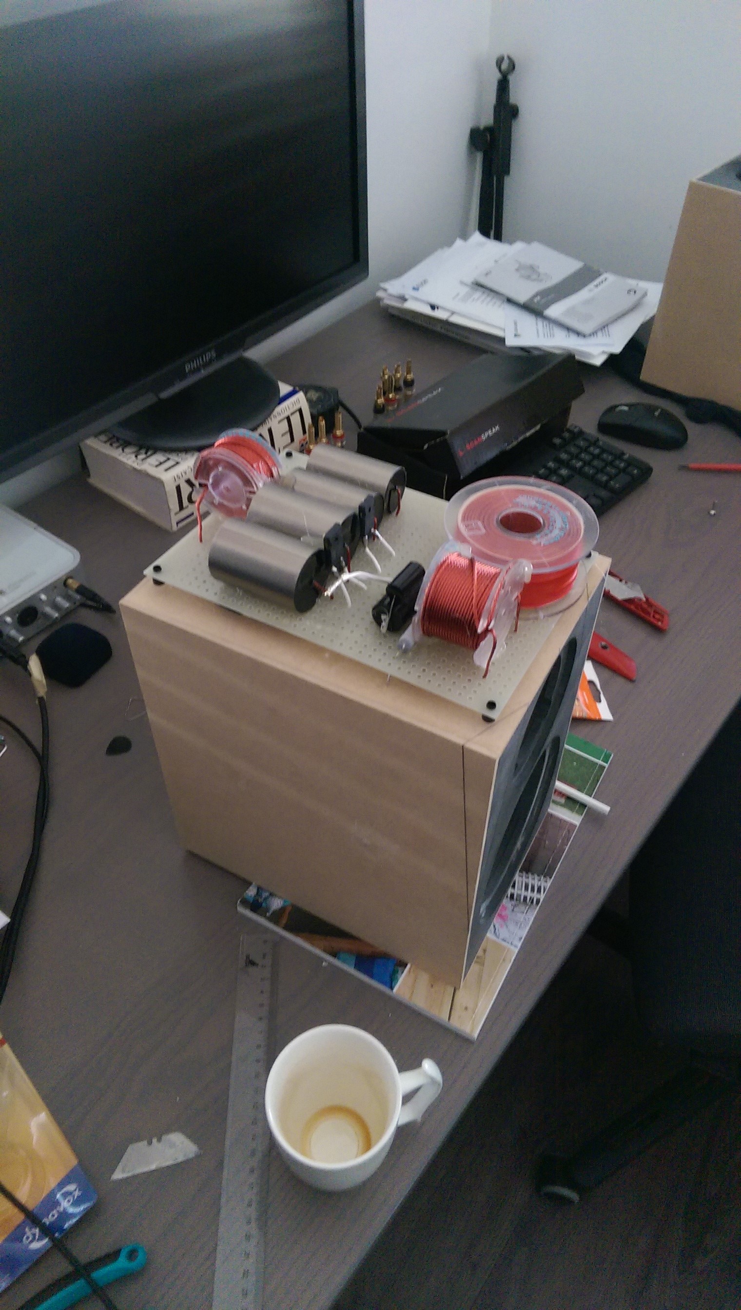

Afgelopen donderdagavond het filter opgehaald bij Speakerland:
Filter komt in een apart kastje :wink:

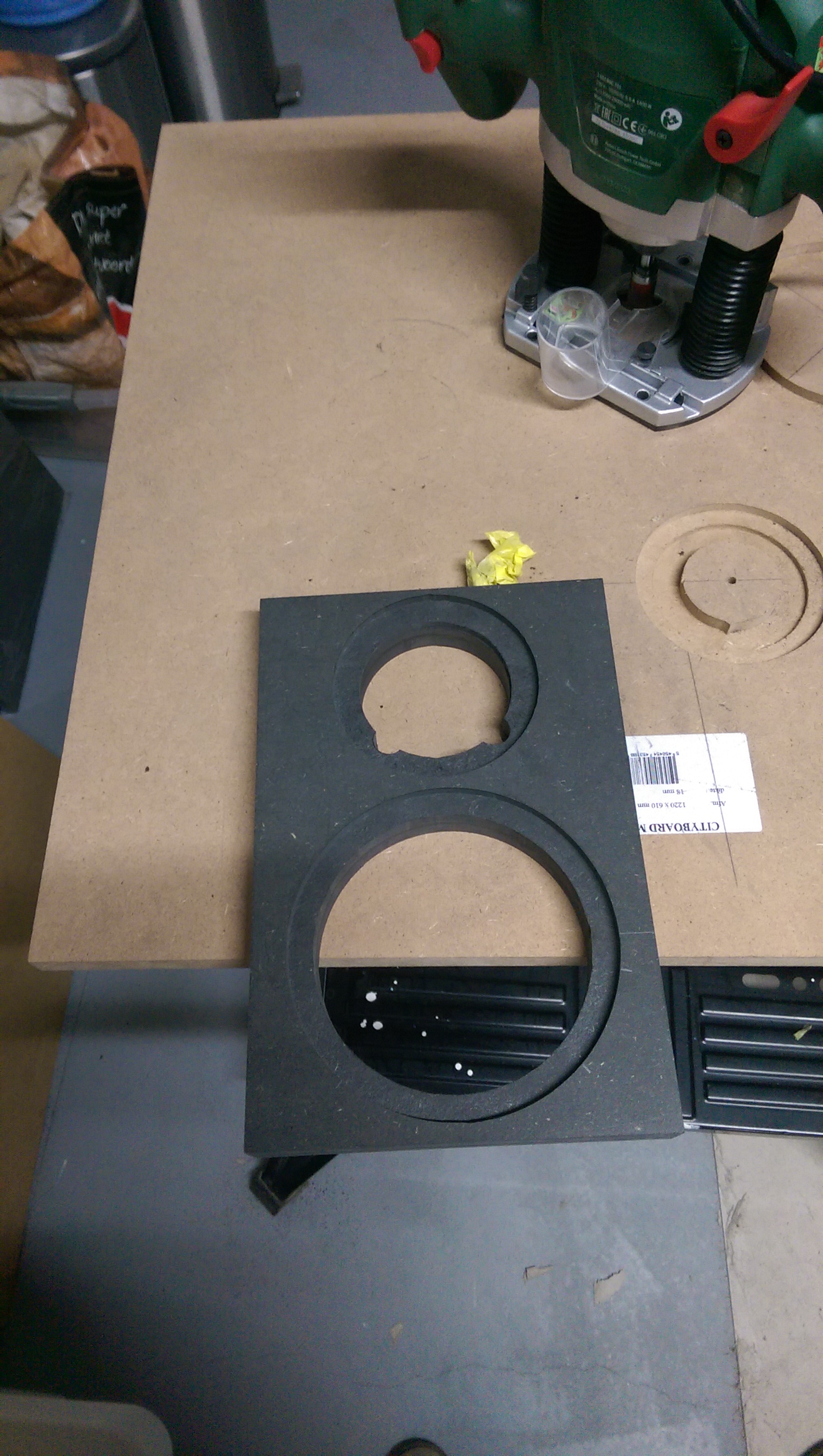

Nu is het tijd voor de facetten. Om eerlijk te zijn hik ik daar nog een beetje tegenaan, het is nog niet helemaal helder hoe dit het beste moet gebeuren:
Frezen is het meest gebruikelijk, maar het maken van de mal is best lastig..
