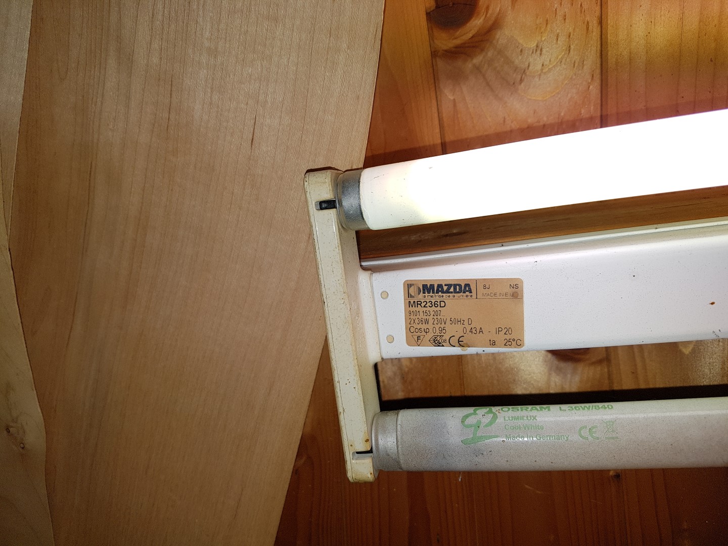

Een foto van de bestaande tl bak.
Ik heb geen idee wat voor VSA er in zit. zie dat die LED buizen fors duurder zijn dan conventionele.
Denk dat ik gewoon een setje ouderwetse met 2 nieuwe starters erin zet.

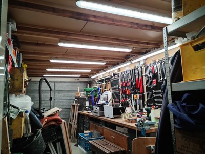

Het is nogal vol maar ik heb dus 8x de Philips wt120c / led40s 840 bakken hangen;
De 5 in het midden en de 3 boven de werkbank zijn apart schakelbaar en bij beide deuren middels hotelschakeling te bedienen. Het werken is heerlijk zo :goedzo:

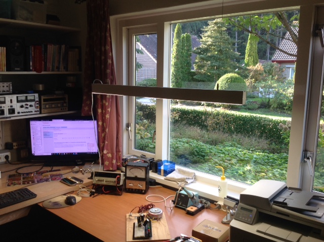

Ik heb deze voor een paar weken terug boven mijn werktafel opgehangen. Besteld bij Reichelt. OPT LN5375
En ben er erg blij mee. Geweldig licht
