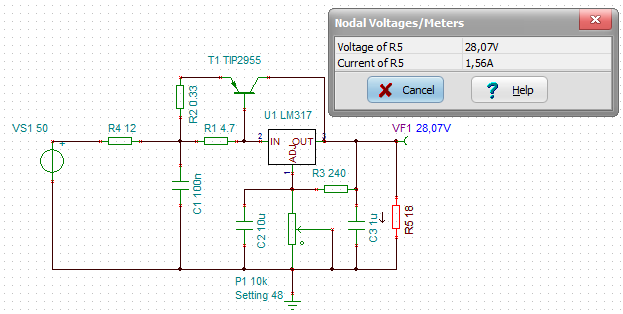

Lijkt goed te werken,de bijgevoegde transistor doet voor zover ik kan zien in Tina software niet meer mee, dat vind ik wel jammer want nu wordt de LM317 weer zo ongelooflijk heet.
Groet,
Pim
Ben nog even bezig geweest, zo schijnt de powertransistor weer mee te doen.

Zou niet weten waarom.

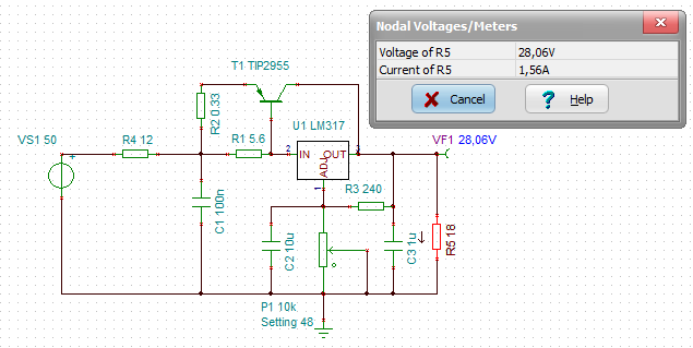

Even makkelijk rekenen, stel 30V uit.Vanaf de 50V, 10V voor de weerstand en 10V voor de LM.Zelfde stroom zelfde spanning, vermogen V^2/R = 100/12 = 8,5W.
Bij minder stroom neemt het verstookte vermogen af, bij meer stroom neemt 't bij de weerstand toe en bij de LM ook af (minder spanning).Meer dan 9W (niet 8,5 want de uitgangspanning is wat lager dan hier gemakshave aangenomen= iets meer te verstoken) zal er in de LM niet weg moeten gewerkt.Vraagt wel koeling maar niks bijzonders voor een TO-220.
De 50W die ik bij de weerstand had gezet wordt lang niet gehaald, was om het ding niet in rook te zien opgaan bij kortsluiting.

Nog even gerekend aan die twee opzetjes, maakt nauwelijks verschil.Enige wat heet wordt is de serieweerstand.

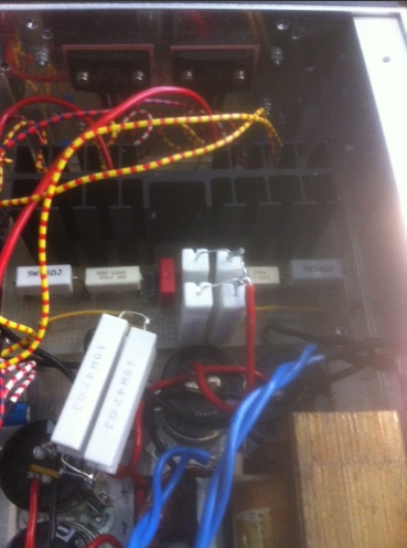

Heb er nu 11,7 ohm inzitten 20 watt, maar ga er morgen 4 × 47 ohm 10 watt parallel inzetten 11,75 ohm, dan heb ik de zekerheid van 40 watt, dat lijkt me ruim voldoende, en dan wat stroom laten lopen, wordt nog even vervolgt.

Ze zitten er in 4 stuks 47 ohm, 33 ohm was niet op voorraad.

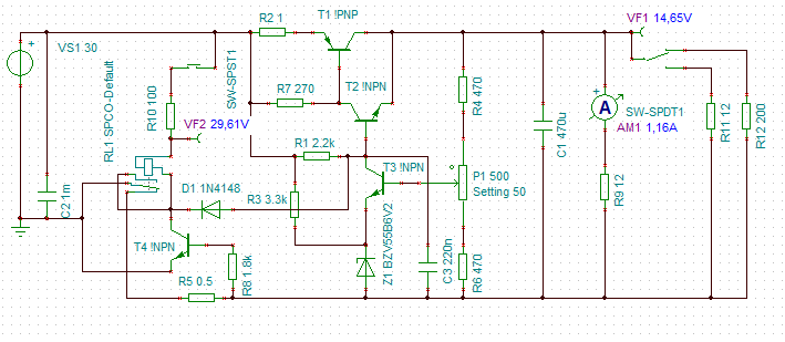

Was in mijn oude boeken aan het neuzen, kwam een boekje tegen Netvoedingen originele titel Netzgeräte uit 1969 vertaald naar Nederlands 1973 uitgever Kluwer.
Een hele interessante schakeling, een elektronische beveiliging voor een voeding, zal wat laten zien.
Kijk gelijk naar mijn voeding om te zien of er mogelijkheden zijn. :hide:

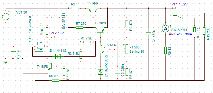

De schakeling maar even in Tina software gezet, het werkt wel.

Is allemaal wel leuk, maar wat heb je eraan ? Blijft even heet en je kunt 'tzelfde doen met de LM317.

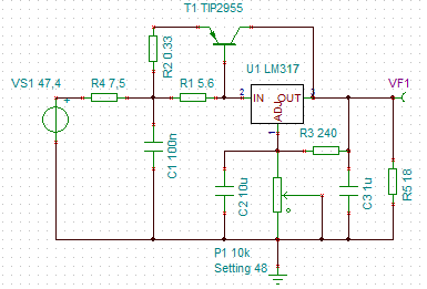

Ben eens even met de LM317 Voeding gaan meten, heb de weerstanden 12 ohm naar beneden aangepast, de voeding kon met 12 ohm geen 1,5 A meer leveren, heb er 22 ohm bijgeplaatst zodat er nu wel voldoende stroom kan lopen.
Voeding uit 26,6 volt belast met 17,4 ohm 1,52 A, dat is aan beide zijde ongeveer gelijk.
Weerstanden in de voeding worden dan wel erg warm, maar die 1,5 A gebruik ik niet zo vaak.

Die 12Ω is wel met een 50V ingang.Als die zakt is dat een deel van de 12Ω in de voeding (inwendige weerstand), moet dan wel afgetrokken.Maar als je er (te)veel eraf doet wordt de LM weer meer heet dan nodig.

De voeding levert niet meer spanning dan die 26,5 Volt bij 1,5 A belast met een weerstand van 17,4 ohm, meer levert hij niet meer, dus een stroom beperking naar ik aanneem door de weerstand van 7,5 ohm in serie met de voeding.
Groet,
Pim
