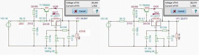

Hoi Anne,
Lijkt goed te werken,de bijgevoegde transistor doet voor zover ik kan zien in Tina software niet meer mee, dat vind ik wel jammer want nu wordt de LM317 weer zo ongelooflijk heet.
Groet,
Pim

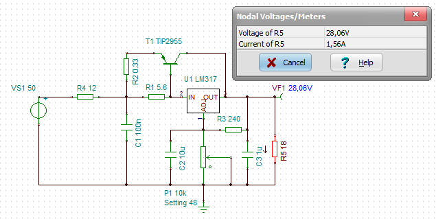

Ben nog even bezig geweest, zo schijnt de powertransistor weer mee te doen.
Re: 2SK213
Zou niet weten waarom.
Even makkelijk rekenen, stel 30V uit.Vanaf de 50V, 10V voor de weerstand en 10V voor de LM.Zelfde stroom zelfde spanning, vermogen V^2/R = 100/12 = 8,5W.
Bij minder stroom neemt het verstookte vermogen af, bij meer stroom neemt 't bij de weerstand toe en bij de LM ook af (minder spanning).Meer dan 9W (niet 8,5 want de uitgangspanning is wat lager dan hier gemakshave aangenomen= iets meer te verstoken) zal er in de LM niet weg moeten gewerkt.Vraagt wel koeling maar niks bijzonders voor een TO-220.
De 50W die ik bij de weerstand had gezet wordt lang niet gehaald, was om het ding niet in rook te zien opgaan bij kortsluiting.

Re: 2SK213
Nog even gerekend aan die twee opzetjes, maakt nauwelijks verschil.Enige wat heet wordt is de serieweerstand.

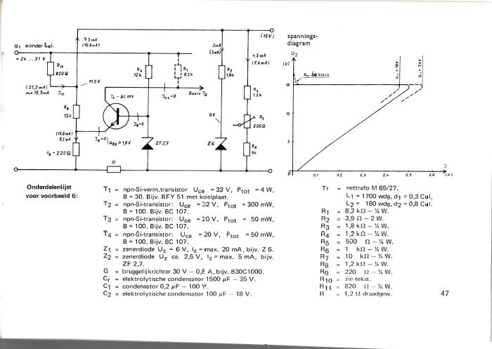

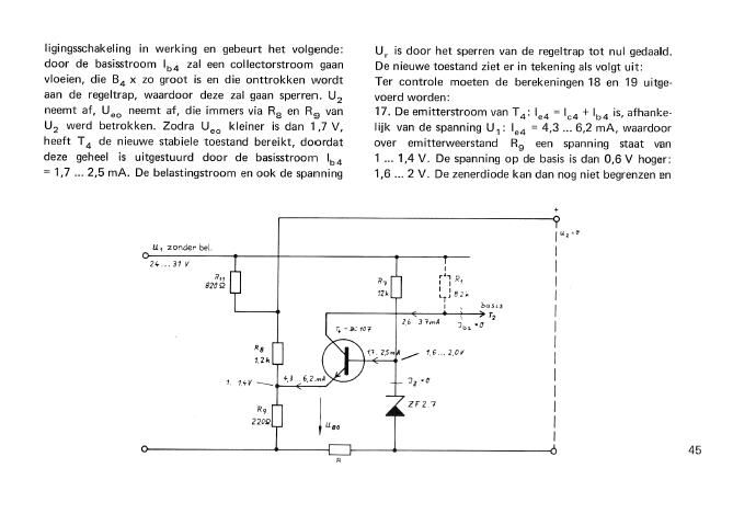

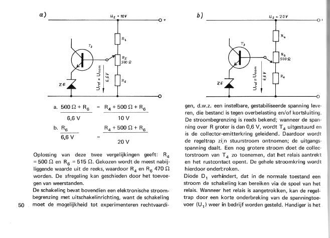

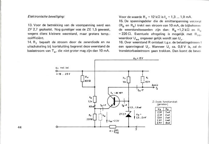

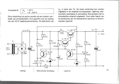

Was in mijn oude boeken aan het neuzen, kwam een boekje tegen Netvoedingen originele titel Netzgeräte uit 1969 vertaald naar Nederlands 1973 uitgever Kluwer.
Een hele interessante schakeling, een elektronische beveiliging voor een voeding, zal wat laten zien.
Kijk gelijk naar mijn voeding om te zien of er mogelijkheden zijn. :hide:
Groet,
Pim

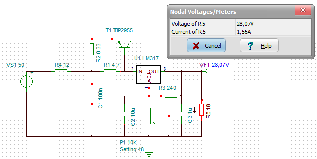

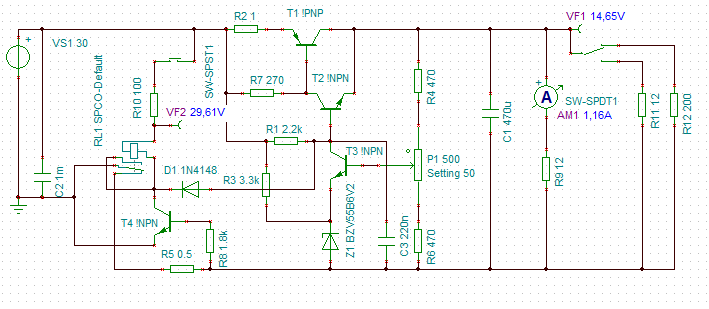

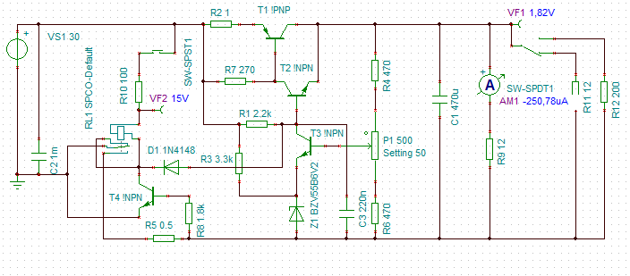

De schakeling maar even in Tina software gezet, het werkt wel.
Groet,
Pim
Re: 2SK213
Is allemaal wel leuk, maar wat heb je eraan ? Blijft even heet en je kunt 'tzelfde doen met de LM317.

Ik durfde het niet te vragen, maar je hebt het gewoon even ingetekend, dat is toch geweldig. :yeah:
Ga ik zeker uitproberen, daar wordt ik blij van. :goeie:

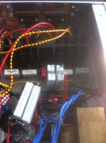

Ben eens even met de LM317 Voeding gaan meten, heb de weerstanden 12 ohm naar beneden aangepast, de voeding kon met 12 ohm geen 1,5 A meer leveren, heb er 22 ohm bijgeplaatst zodat er nu wel voldoende stroom kan lopen.
Voeding uit 26,6 volt belast met 17,4 ohm 1,52 A, dat is aan beide zijde ongeveer gelijk.
Weerstanden in de voeding worden dan wel erg warm, maar die 1,5 A gebruik ik niet zo vaak.
Heb nog een printje liggen met een LM317, ga daar die elektronische beveiliging op uitproberen, ben benieuwd of dat wat wordt.
Groet,
Pim

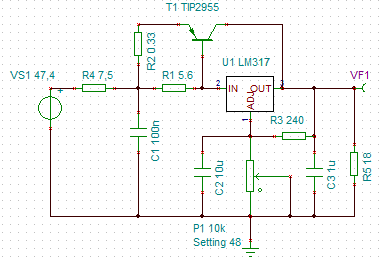

Hoi Anne,
De voeding levert niet meer spanning dan die 26,5 Volt bij 1,5 A belast met een weerstand van 17,4 ohm, meer levert hij niet meer, dus een stroom beperking naar ik aanneem door de weerstand van 7,5 ohm in serie met de voeding.
Groet,
Pim
Zoals het er nu uit ziet.
