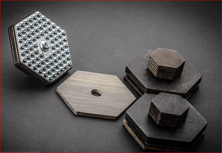

Zij zeggen (van LessLoss) dat het een groot, zo niet alle kromme voltjes er uit gefilterd worden, doe dat maar eens na in een houten doosje, krijg jij niet voor elkaar.
En om dan de trillingen die het veroorzaakt tegen te gaan hebben ze ook een oplossing.
Dus dan moet er een hoop geld op tafel komen.
Een firewall is een begrip wat ik dan wel ken uit de PC/Netwerk omgeving, en zorgt ervoor dat er alleen die info die door een/het filter komt, er ongeschonden door komt.
Tja
Een beetje kurk, en dit blokje venijn, zit volgens mij in de zelfde categorie als de ChipPlakker.
De Akiko Audio Power Tuning Chip 3D, ook zo een pracht product.
Naast de Furetech toch wel een Chipsticker. Hij moet ook zijn geld verdienen.

Wat is mis met kromme volten? Die zij toch juist het lekkerst?hannesie schreef:Zij zeggen (van LessLoss) dat het een groot, zo niet alle kromme voltjes er uit gefilterd worden, doe dat maar eens na in een houten doosje, krijg jij niet voor elkaar.![]()
