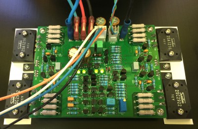

Oneindig veel gaatjes later is het eindelijk tijd om de spanning nog iets op te voeren. Aanvankelijk wilde slechts 2 van de 4 groene leds oplichten. Maar na een aantal malen opnieuw in- en uitschakelen functioneert het geheel naar behoren. Hoewel de trafo geeft nu een flinke brom. :think: Nog niet kunnen achterhalen wat hier de oorzaak van is. Met alleen de voeding treedt het probleem niet op. Misschien dat de lange bekabeling van de voeding naar de versterker hier de oorzaak van is.
Ook ben ik er nog niet achter hoe de dc-offset het beste ingesteld moet worden. Met de ingang kortgesloten blijft het een beetje fluctueren. Met een onbelaste ingang is het keurig op 0 te regelen en blijft het stabiel. Veel verschil tussen beide manieren van instellen is er overigens niet. Komt vrijwel op hetzelfde neer.
Nog wat prutsen en dan kan het frame definitief in elkaar gezet worden en zit ik er warmpjes bij. :lol:

Proficiat! Een flink stuk onderweg zie ik! Om de DC drift wat te beteugelen graag de ingangstransistoren thermisch koppelen, dat kan met een tie-wrap, maar ook met een stuk krimpkous etc. Let ook op dat je PCB een fout bevat, waarbij L1 en R6 zijn omgedraaid op de silkscreen van de PCB.
***Update 10-12-2014: Updated stuffing guide***
The silkscreen for the amplifier PCB contains an error where the labeling of L1/R6 is swapped, this is corrected in the attached stuffing guide with the _001.pdf revision number. Please use this for stuffing and disregard the previous version. New version is in post #510. If you've already built the amplifier, please swap L1/R6 around as the amplifier will see a large(r) DC offset and reduced performance due to this error.
Wat het brommen van de trafo's betreft kunnen d'r een aantal oorzaken zijn, hoe heb je de gelijkrichtbrug(gen) aangesloten en heb je gelet op de fases van de trafo wikkelingen? Het opstarten met maar een deel van de LEDs die oplichten is een power-supply sequencing iets, ik heb daar ooit eens iets over uitgezocht en in een forum ergens gepost, maar weet nu niet meer exact hoe of wat.

De fases van de trafo wikkelingen heb ik vooraf en achteraf gecheckt, die zijn correct. Het brommen treedt alleen op als de versterkermodule is aangesloten. Alleen de gelijkrichters en de voeding geven geen brom.
De L1/R6 zitten correct zoals je in je update liet weten!

Dank je! Ik zal ze van krimpkous voorzien.
Re: Extreem gewichtige klasse A
Co
Heb je wat dikke (10W) oid. laagohmige weerstanden liggen? Denk aan 10R ofzo? Sluit die eens aan ipv. de eindtrap, dan zouden de trafo's ook moeten brommen. Immers uit R=V/I volgt voor 10=pakweg 25/10=2.5A, vrijwel gelijk aan de ruststroom van de versterker. Dus per voedingsrail één 10R weerstand gebruiken.

P.s. PCB ziet er netjes bestukt uit overigens! Chapeau!

Als ik de foto zo bekijk, ga je het niet met een tierappie redden.
