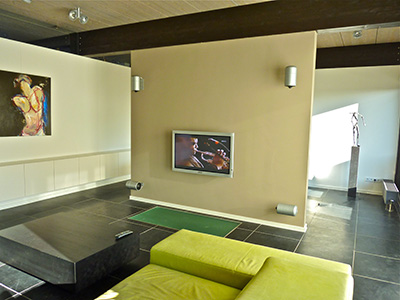

Ik zie dan ook een foto op de site van een wand met een TV, waar het systeem dan tegen de zit, en ik ben best benieuwt hoe dan klinkt met de eerste reflectie.
Ik heb het gisteren alleen maar beluistert met een statief, vrijstaand, en het geluidsbeeld was net zo vrijstaand.

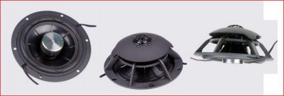

" De nu toegevoegde derde dimensie is echter een functie van het afstraalgedrag van de luidspreker. Je hoort het geluid immers uit een soort trechters komen. De kleuring die zodoende door de luidspreker wordt toegevoegd, maskeert de ruimtelijke kwaliteiten van de opgenomen geluidsbron. De door te geven boodschap zit als het ware in de ‘box’ gevangen. Leo zei dat dit verschijnsel kennelijk al in de twintiger jaren van de vorige eeuw bekend was, met name bij Philips. Indertijd brachten zij een luidspreker op de markt waarbij de conus zich niet in het frame van de luidspreker bevond, maar ‘omgekeerd’ gemonteerd was. Voordeel van deze constructie is dat het conusvormige gedeelte naar alle zijden afstraalt; behalve naar achteren, want daar zit de magneet. Zo is de richtwerking niet meer over één as gebundeld. Door het Amerikaanse bedrijf Ohm Acoustics Corporation worden al geruime tijd dit soort luidsprekers op de markt gebracht. Mede omdat ze nogal kostbaar zijn, heeft de verkoop echter nooit een grote vlucht genomen. Volgens het ‘Inverted Cone Principle’ is een omgekeerde luidspreker ook toegepast in verder gesloten kasten, waarbij nog een tweeter coaxiaal aan de conus van de woofer wordt gemonteerd. (1)"
Waarschijnlijk begrijpt de auteur niet helemaal hoe een luidspreker werkt. De dome opstelling van een laagmiddentoner maakt niet dat er geen naar achteren afgestraald geluid meer is. En als een luidspreker in een goed gekozen werkingsgebied wordt ingezet gedraagt hij zich als oneindig stijve zuiger. De vorm maakt daarvoor helemaal niet uit lijkt me.
Het lijkt er voor mij veel sterker op dat dhr. De Klerk veel waarde hecht aan een puntbron afstraling. En mocht hij de ver vooruit stekende tweeter niet qua fysieke offset elektrisch corrigeren dan is de toevlucht naar meerdere luidsprekers in meerdere richtingen een logische stap naar ruimtelijkheid. Sonab had vroeger ook heel ruimtelijk klinkende luidsprekers, Bose is terecht al aangehaald. Het toepassen van meerdere bronnen kan geen kwalitatieve ruimtelijkheid opleveren als je het zo doet. Echter, toen ik jong was knoopte ik vanalles aan elkaar. Altijd werd het grootser en ruimtelijker. Speakers op de kast, onder het bed, you name it...
Als met Lyndorf apparatuur zoiets aangestuurd wordt zal er wel iets heel gaafs gecreeerd kunnen worden. Wellicht zijn eigen opnames van Leo dan wel subliem weer te geven. Zo had SACD ook meerkanaals ruimtelijkheid en werkt een soundbar ook met DSP's die het geluid werkelijk achter je kunnen projecteren... Het is maar wat je oren er van maken.
En qua chassis, de Reckhorn S300 scheelt hem heel wat units verbouwen: https://www.reckhorn.com/pages/lautspre ... recher.php

Zal ik eens wat geks doen en 4 van die Reckhorn drivers bestellen? :mrgreen:

En besteld! :mrgreen: Wanneer was Alphen ook al weer? :think:
Re: artikel Volkskrant luidsprekers leo de klerk 2/7/2016
Heb je nu 4x c191 besteld?
Moet simpel te doen zijn met zo een Hypex DSP, kun je het laag ook nog wat bijpompen met die bas kasten van jou.

Yep , 4x C191.....

Zie trouwens dat de Qts van die c191 ruim 1 is en de VAS 55 liter. Wordt dan toch nog wel een flink buisje als je hem 40L - 50L maakt. Aan een DSP ontkom je sowieso niet om de Qb dan te temmen.

Met die hoge Qts is hij wel geschikt voor een passieve cardioide. Maar dan schiet je zeker het doel voorbij O:) .
