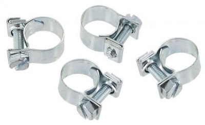

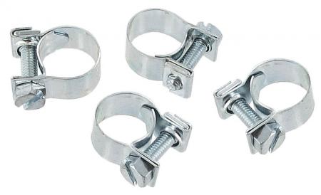

Na de voorgaande opmerkingen over het in- en uitzetten van het materiaal van de topaansluiting hier en daar wat gezocht (inderdaad op klemaansluiting) en vraag me af of de onderstaande afbeelding misschien een goede klem is. Wel vastschroeven, maar toch veerwerking :

Gewoon proberen, de kosten zijn het niet. En onder het boutje kun je mooi een soldeerlipje kwijt voor de aansluiting. Voor dat kleine grut zou ik ook eens even zoeken naar een handel in industriële slangen, zoals siliconenslang e.d.
Maar, er moet toch wel wat in de handel te krijgen zijn dat ligt tussen de merkloze 1 euro dingen, en de Yamamoto's van 2 tientjes het stuk ?
Dat spul wordt niet meer regulier gemaakt. Dus je komt uit bij de dure high-end niche handel of NOS uit de surplus/dump of de garage Chinees die ook een cent mee wil pikken.

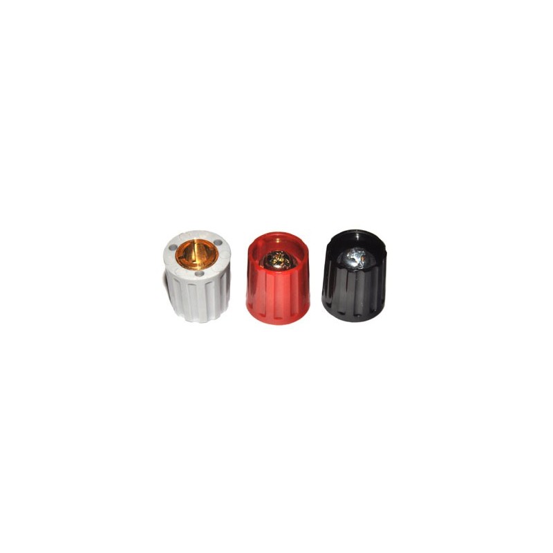

Een andere optie die ik wil proberen is een spantangknop bewerken naar 6,5mm.
Drraadje komt door de zijkant onder het schroefje, kapje erop voor isolatie en afdekking. Knoppen o.a. bij
https://www.eoo-bv.nl/spantang-knoppen- ... grijs.html

Wat een idee... vind 'm wel erg goed eigenlijk :goedzo: zijn standaard voor een 6mm potmeter as, misschien pas 6.5mm zo al wel.

Top aansluiting is er in div. maten. Dacht dat 6,35mm (1/4") standaard was. En in die maat zijn die spantang knopjes ook te koop bij Mouser, RS enz. Maar zo'n spantang blijft meer een schroef constructie dan een veer constructie.

Is het toch gelijk opgelost? :mrgreen: Het messing binnenwerk druk je er meestal zo uit.

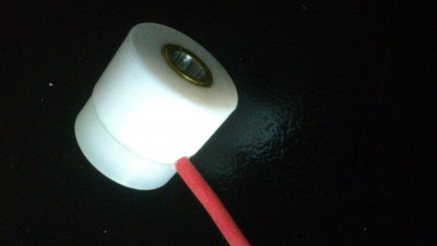

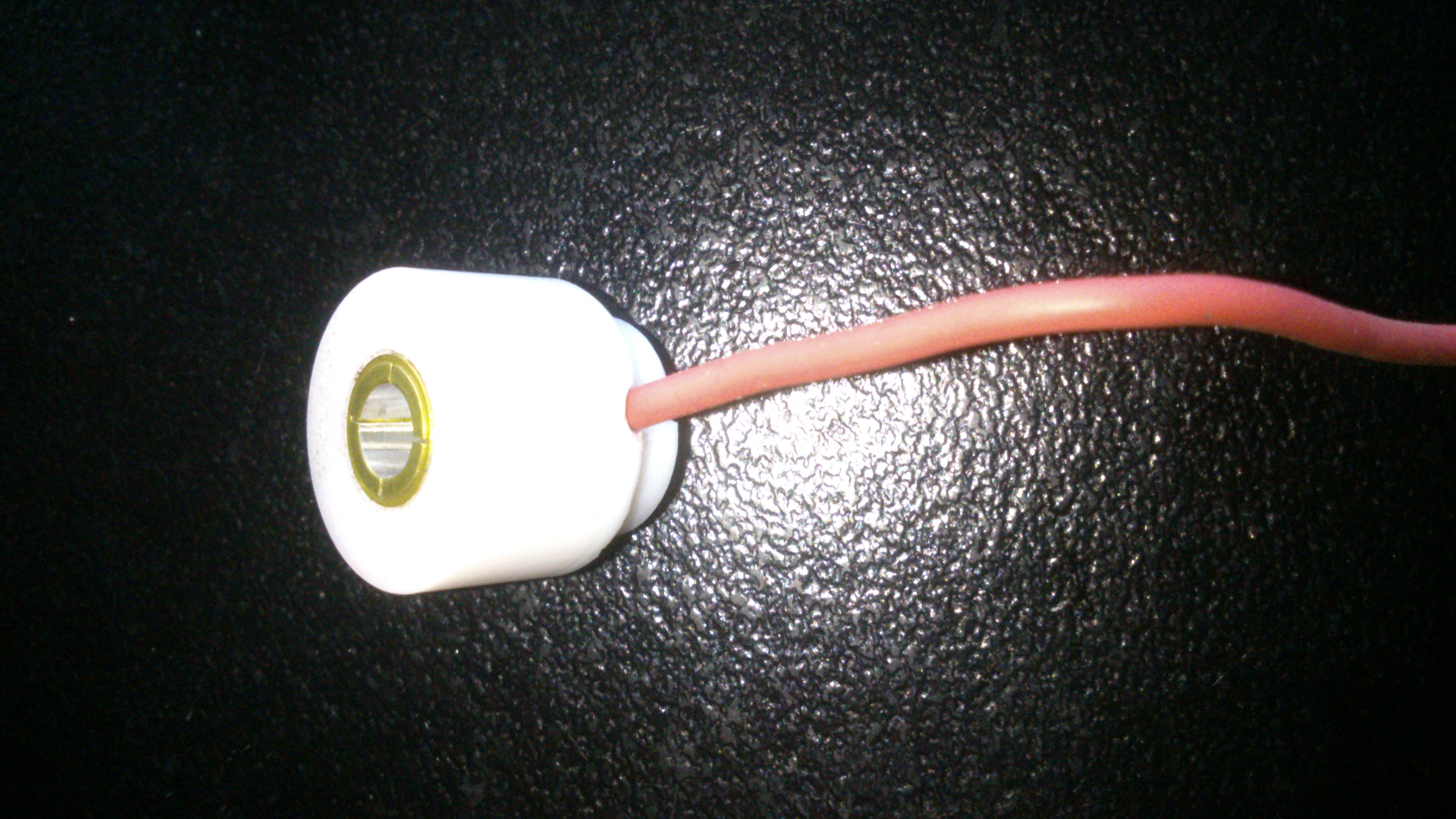

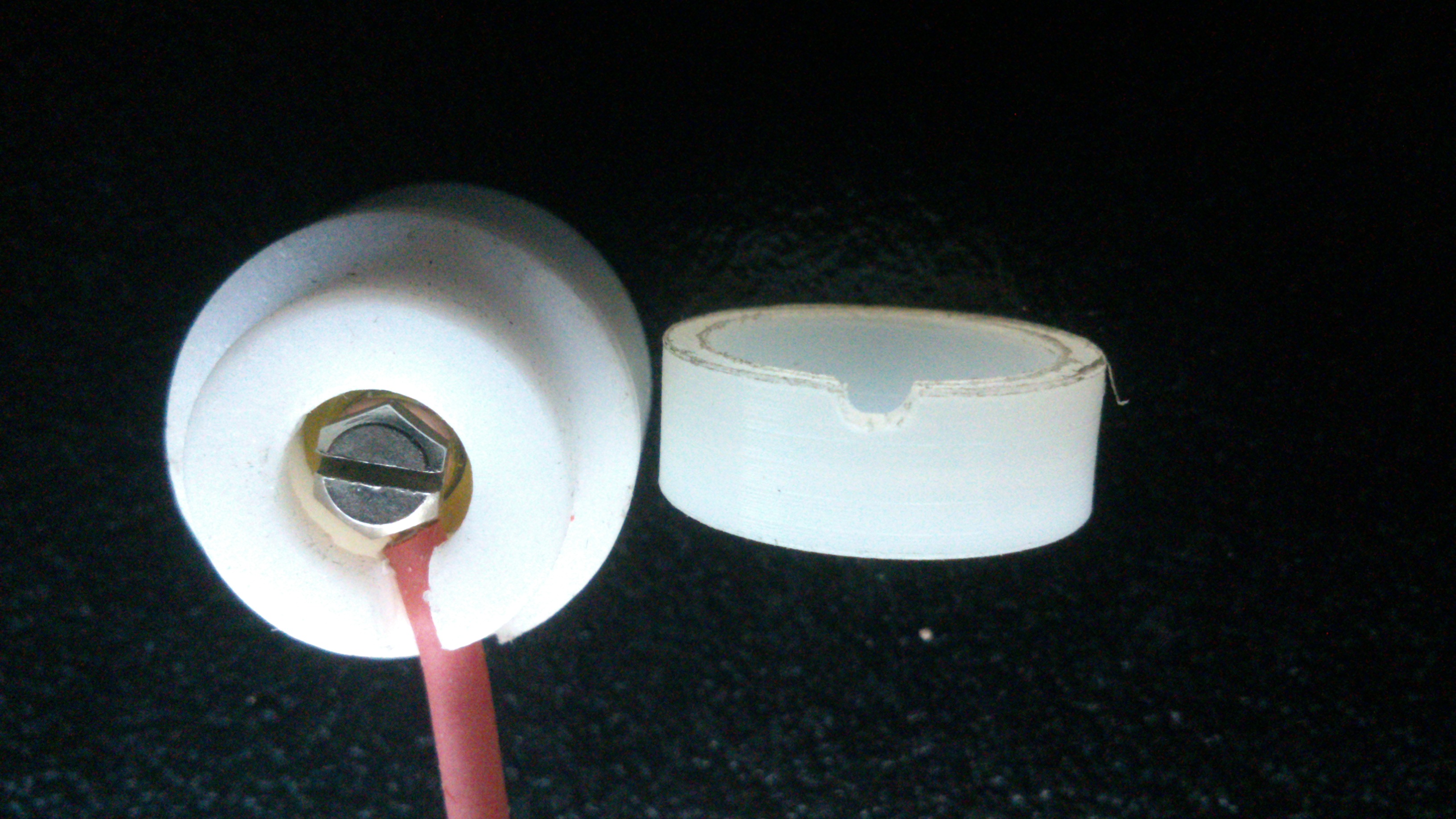

Even aan het freubelen geweest. :D
Het kan allemaal wat kleiner maar dit was het materiaal wat ik heb liggen.

Netjes Loek, is dat teflon? Kun je er wel €40 per stuk voor vragen :twisted: :lol:
Met alle respect voor dit vakwerk, het ziet er wel erg fiel uit. Op e.o.a. manier zien die klemmetjes van Gerhard/Aat er stoerder uit vind ik,

. .....Met alle respect voor dit vakwerk, het ziet er wel erg fiel uit...
Ik vind het er fraai uitzien!

Nou weet ik uit eigen ervaring dat de maatvoering bij die spantangknoppen heel nauw luistert. Eentje voor 6.35mm op een 6mm as is niet stabiel te krijgen. Dus Aat, aan de schuifmaat! :lol:

@Barry, ik weet niet of het teflon is, kan ook POM zijn. Kapje is nylon.
