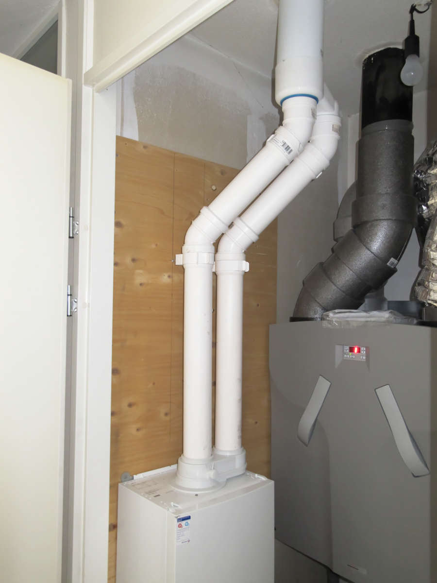

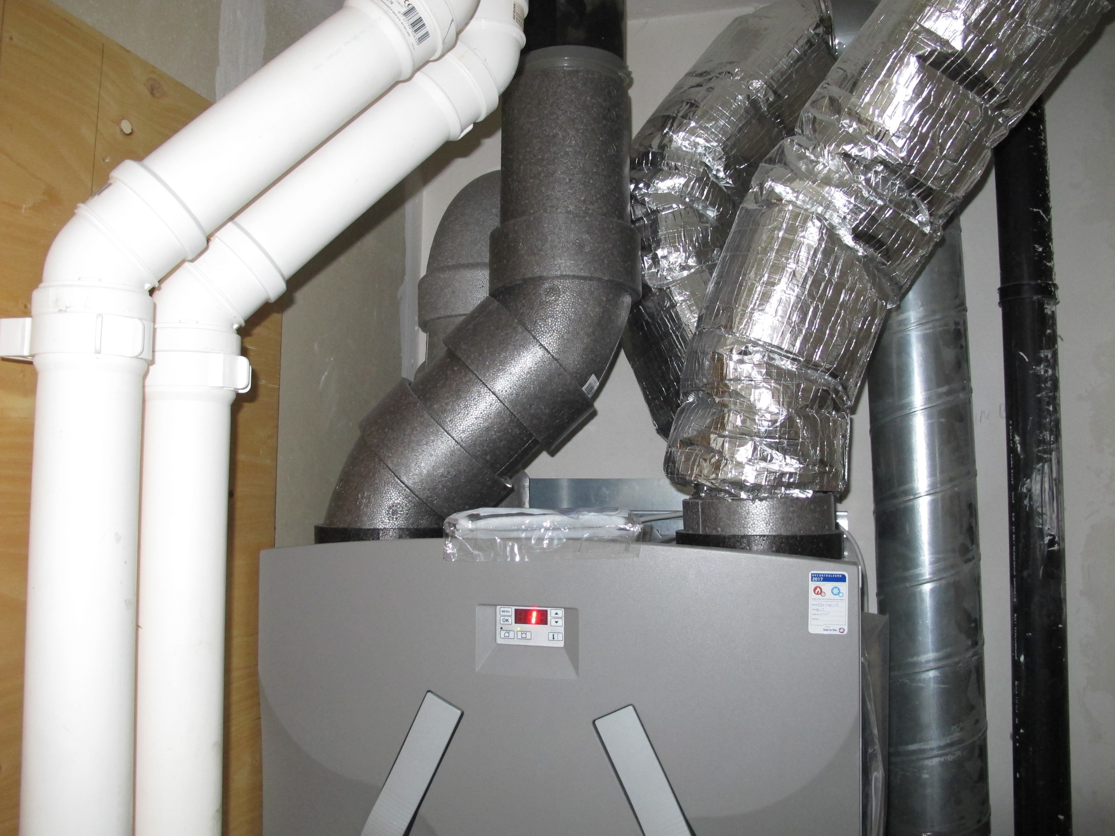

Merkwaardige constructie. Volgens mij mag de luchttoevoer/afvoer helemaal niet meer gecombineerd worden met een rookkanaal. Bij ons was dat al gescheiden maar bij de buren in het blok niet. Dat is 2 jaar geleden allemaal aangepast en vervangen. Bij ons zit het zo:
Maar dan nog werkt het niet omdat een aantal buren hout stoken en er daardoor van buitenaf veel te veel fijnstof naar binnen komt via de actieve luchttoevoer. En als overbuurman zijn open haard opstookt staat hier het huis met rook bij windstil weer. 's-Zomers is het wel heel fijn. In deze WTW zit een automatisch omloopklep waardoor je nachtkoeling hebt.

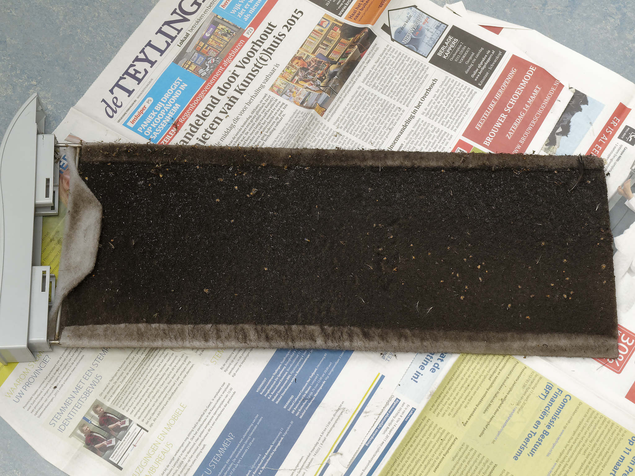

En over luchtkwaliteit. Hierbij een foto van het inlaatfilter na een 1/2 jaar:
Wat je ziet is de vettige roet t.g.v. het luchtverkeer van Schiphol. En dat luchtverkeer komt hier wel veel maar niet laag over. Dat ademen we dan i.i.g. niet meer in O:)
De boel is natuurlijk wel "galvanisch gescheiden".
De warmte van de afvoergassen van de cv ketel wordt gebruikt om de aangezogen lucht van buiten voor te verwarmen.

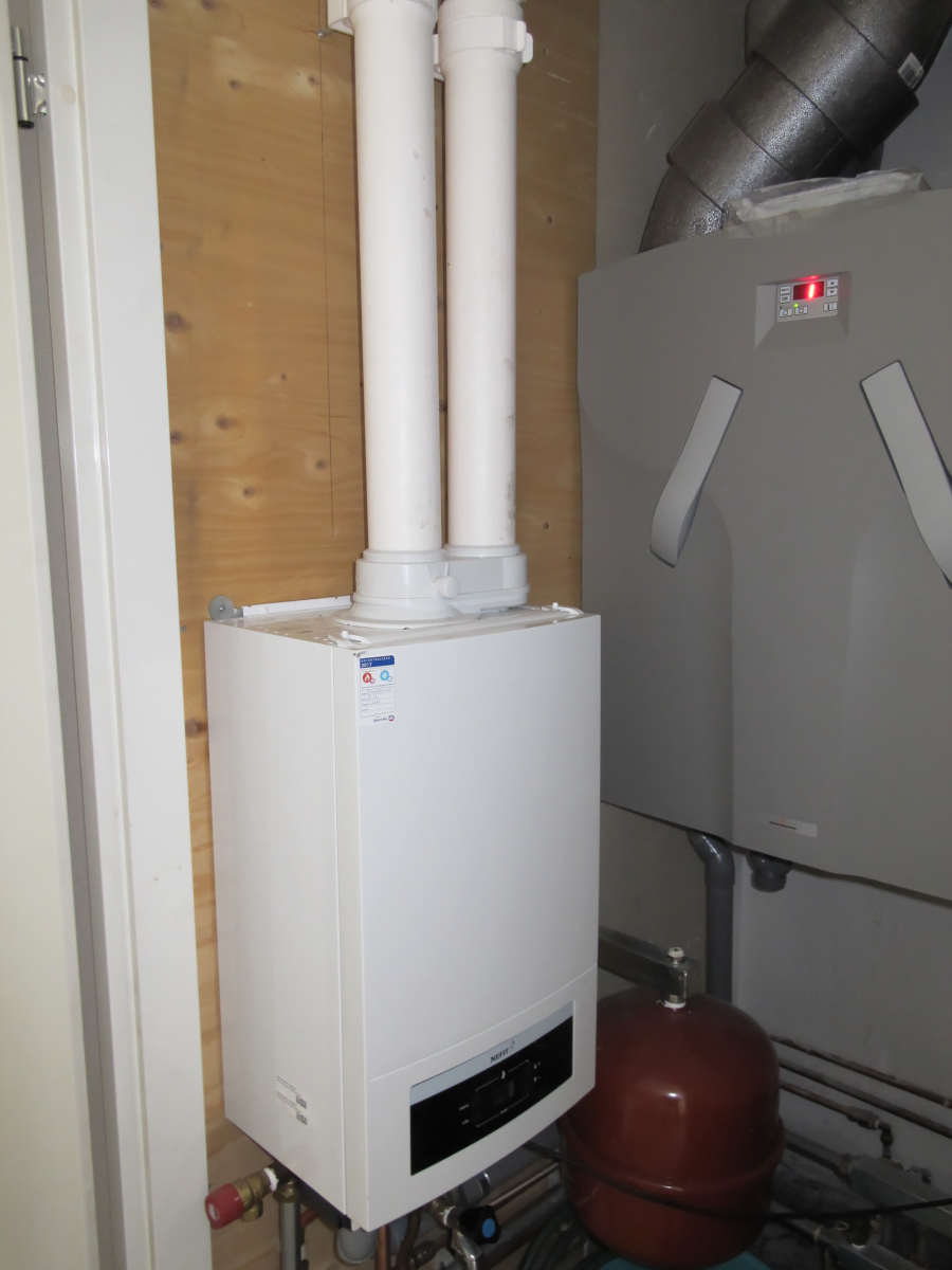

Het enige wat ik bedenken ( heb hier een Proline NXT hangen die brandschoon is van binnen) dat er vochtige lucht van WTW in de luchtinlaat van de ketel komt. De Proline is een luchtdicht gesloten kast waar uit de brander/ventilator lucht zuigt, deze staat in verbinding met de aanzuigpijp van de buitenlucht ( de kast dus, CO lekages worden zo voorkomen). Kortom een volledig verkeerde combinatie van ketel en WTW.

Dat is te hopen voor je Leo dat het gescheiden is :D Maar volgens de installateur hier 2 jaar geleden mag het simpelweg niet meer. Die installaties hier zijn niet voor niets vervangen en omgebouwd. De woningbouwvereniging zit allesbehalve op extra kosten te wachten. De ketel was wel aan vervanging toe maar die WTW nog lang niet.

De bende binnenin de ketel was afkomstig uit een lekkende ontluchtingsautomaat die gewoon binnen in de ketelbehuizing zit (ik heb het niet verzonnen). Verder was de waterdruksensor defect en dacht het ding dat er helemaal geen water meer in zat.
Ik heb trouwens een CW5, maar ook dat houdt niet over. Als je een regendouche zou willen, dan schiet ie al tekort.

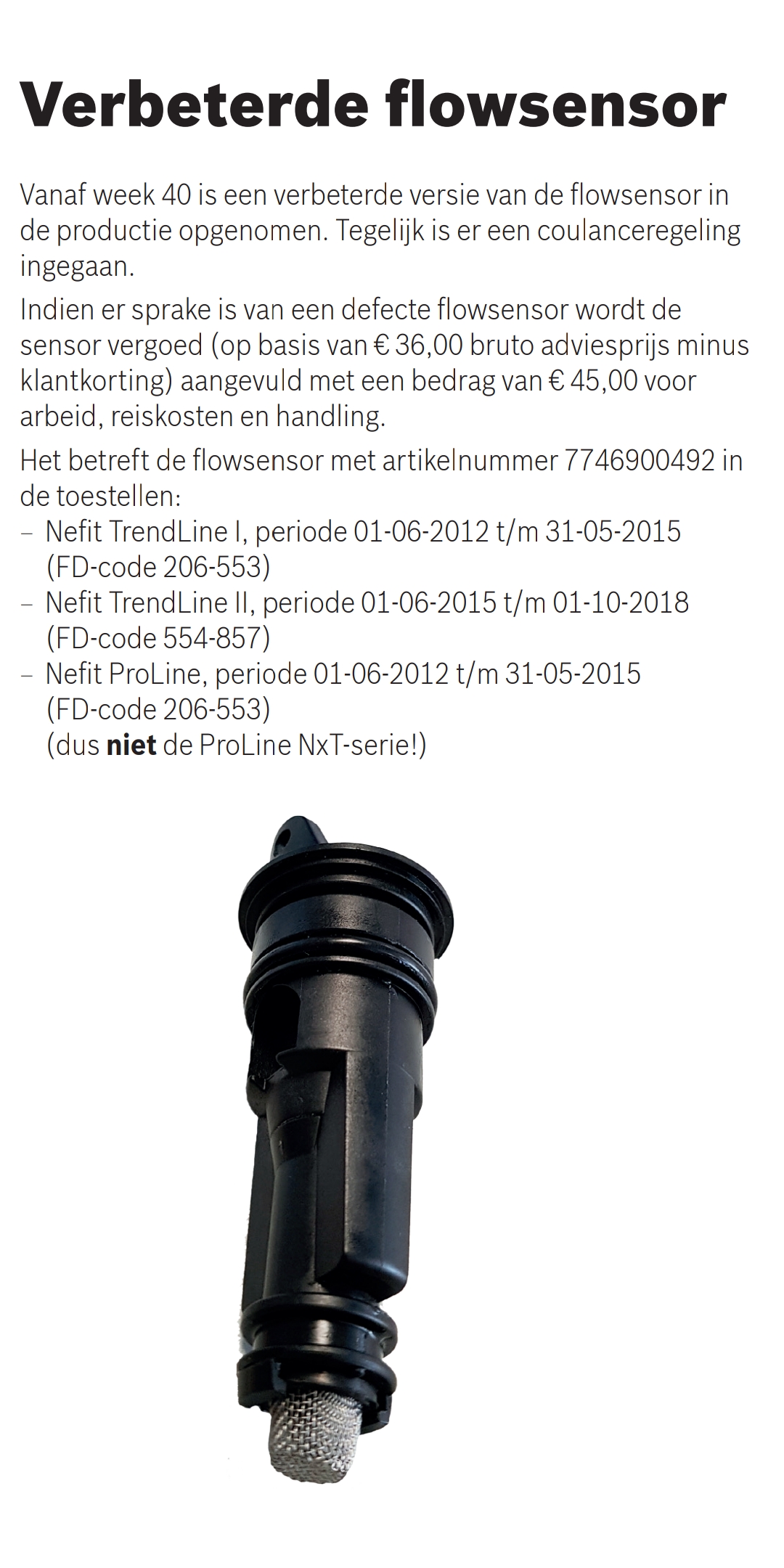

Nefit hebben we nu ook, al 2 keer de sensor voor tapwater defect gehad.
Even contact opnemen met de reperateur, is vanuit Nefit een coulance regeling voor vanwege kwaliteitsfout.
ah, da's mooi.

Pagina 10, kan je kijken of je ketel eronder valt:
http://nl.documents2.nefit.nl/download/ ... 891576.pdf

ja, zit in die serie zo te zien.
ik zal de installateur eens aan z'n jas trekken
