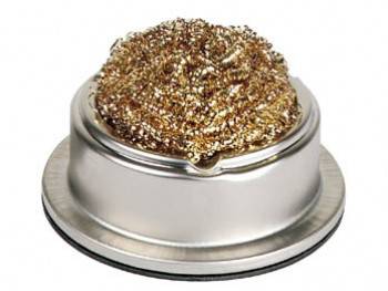

Het lukt alleen niet om te wennen aan de messing krullenbol, geef mij maar gewoon een vochtige spons om de punt schoon te maken.

Mooi Chris. Maar zo te lezen ben je toch niet helemaal tevreden. Wat betreft die krullenspons: Die dingetjes die in de standaard zitten zijn eigenlijk te klein en te fijn. Al snel zitten die op een propje dicht gedrukt. Moet je het daarna weer los halen. Dat hebben al die dingen, of het nu Ersa, JBC, Weller enz is. Beste kun je daarvoor voor een tientje zo'n losse aanschaffen:
De krullen zijn wat grover en drukken veel minder makkelijk in elkaar en gaan minder snel op een propje zitten. Af en toe de soldeer resten er uit halen en de krullen weer wat uit elkaar trekken.

Zo'n krullenspons zal ik dan nog proberen, het probleem is denk ik inderdaad dat de huidige te fijn is.
Ik krijg daarmee de tip niet mooi schoon of de hele punt zit onder de klieders.
Bedankt voor de tip :dank:.
Re: soldeerstation tbv ZBA composiet versterker
Die messing krullenspons is specifiek voor fijne SMD stiften bedoeld. Met een vochtige spons zou het fijne stifje te veel afkoelen en krijg je dat niet schoon. Het werkt i.d.d. niet goed voor wat grotere stiften van zeg breder dan 2mm. Daarvoor kun je beter weer een vochtig sponsje blijven gebruiken.

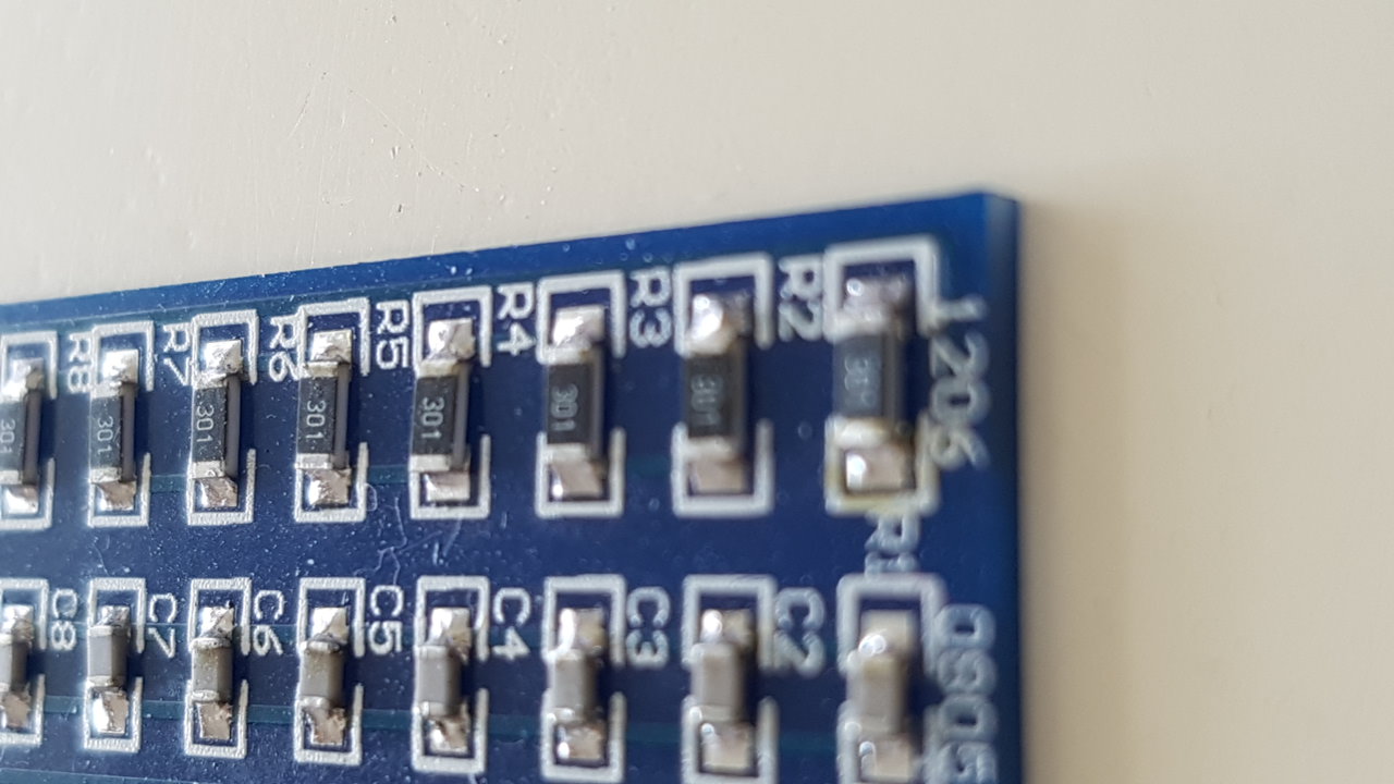

Dit was het eerste printje. Het tweede ging al een stuk beter, maar die heb ik
weggeven, dus daar heb ik geen foto van. Er zijn al wel weer nieuwe printjes
onderweg om nog een beetje meer te oefenen.
De condensatoren vind ik wel iets lastiger om te solderen.

Voor een eerste poging niet slecht! O:) Kunst is om niet te veel soldeer te gebruiken. Dus gebruik zo dun mogelijk soldeerdraad, 0,5mm is wel het dikste voor acceptabel werk. En de soldeerstift goed schoon houden! Heb je al zo'n messing krullenspons daarvoor?
Zorg bij die ceramische SMD C'tjes er voor dat je alleen het kopereilandje soldeert en van daaruit het soldeertin naar het C'tje laat vloeien. Dus niet direct het C'tje zelf solderen! Anders loop je kans dat er haarscheuren in het ceramiek komen door teveel hitte tegelijk. Is ook wel een kunstje om dat goed te doen.
Tip: Die ZBA printen die jij nu hebt, liggen waarschijnlijk al een tijdje. Daardoor zijn de soldeereilandjes wat geoxideerd met de tijd en solderen ze vaak slecht. Maak de printen daarom eerst goed schoon en weer vetvrij met wat Dreft afwas en een schuursponsje voordat je ze gaat solderen.

Bedankt voor de tips. Ik heb inmiddels ook flux.
Uit zuinigheid heb ik 0.7 mm soldeer gekocht.
De 0.5 was een stuk duurder. :oops: Ik heb er
nu wel mee gewerkt en weet precies wat je bedoelt. :mrgreen:
Het printje op de foto hierboven heb ik overigens zonder flux,
en met 1 mm soldeer gedaan. Is dat dan dubbel knap? :think: :rofl:
