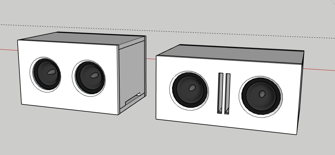

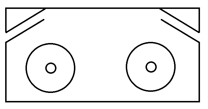

Ik ben met sketchup in de weer geweest, hier 2 mogelijkheden.
Poort aan de zijkant vind ik erg saai maar wellicht beter ?

Re: Mobiele Bluetooth boombox.
poort aan de zijkant geeft ook wel een 'cleane' look.
en als je ze bovenaan zet, heb je meteen handgrepen
Ik vind persoonlijk die linker een stuk 'frisser' ogen.. maar dat is natuurlijk persoonlijke smaak
Om in te haken op hetgeen van Henkjan; ik zou de slotpoorten aan de bovenkant van de zijkant plaatsen, nog makkelijker optillen
Edit: domdom, ik zie dat Henkjan dat bedoelt
Richt dan ook meteen de poorten schuin naar boven .... a) Het tilt makkelijker en b) er kan niet zo snel iets invallen (propjes of kroonkurken van "grappige" vrienden of als het plotseling gaat regenen).
Sark, dat is een briljant idee. Zo pakt het ook nog eens beter op!

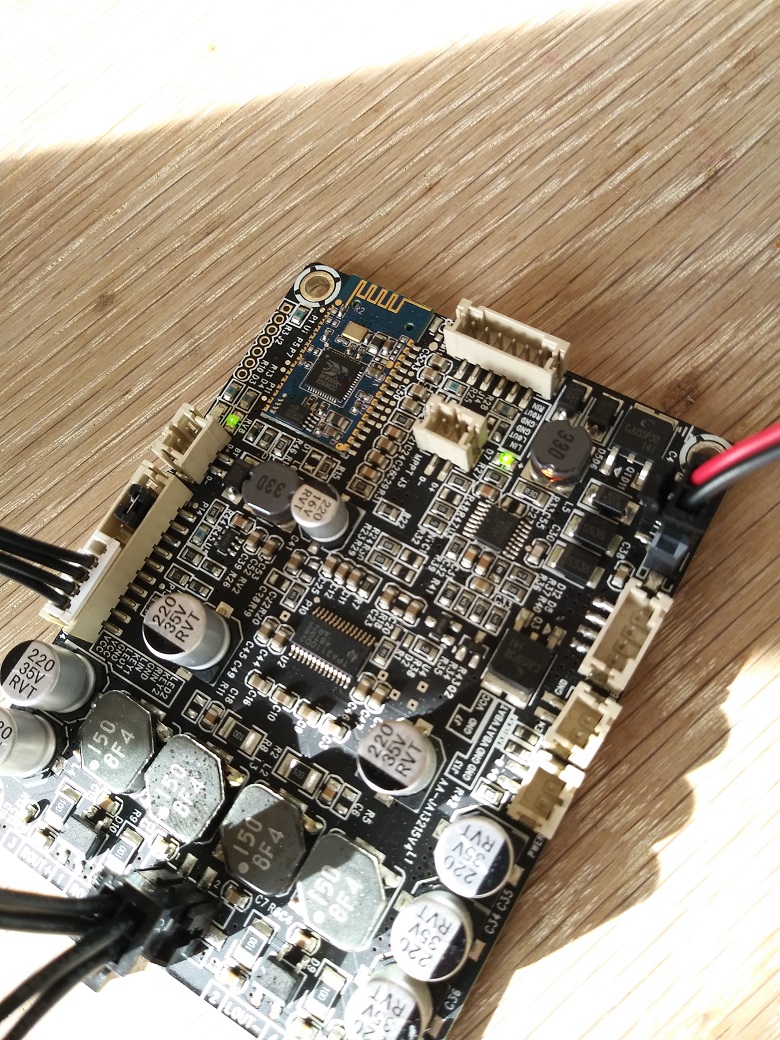

Ik heb gisteren de voeding binnen gekregen. Vol enthousiasme aan de slag om er achter te komen dat er geen geluid uit te peuteren is. Bluetooth verbinding werkt, kabeltjes zijn goed aangesloten, alle lampjes branden, verbinding wordt verbroken als ik een 3,5mm inplug maar er komt geen geluid uit helaas.
Even op de mail van Sure wachten...

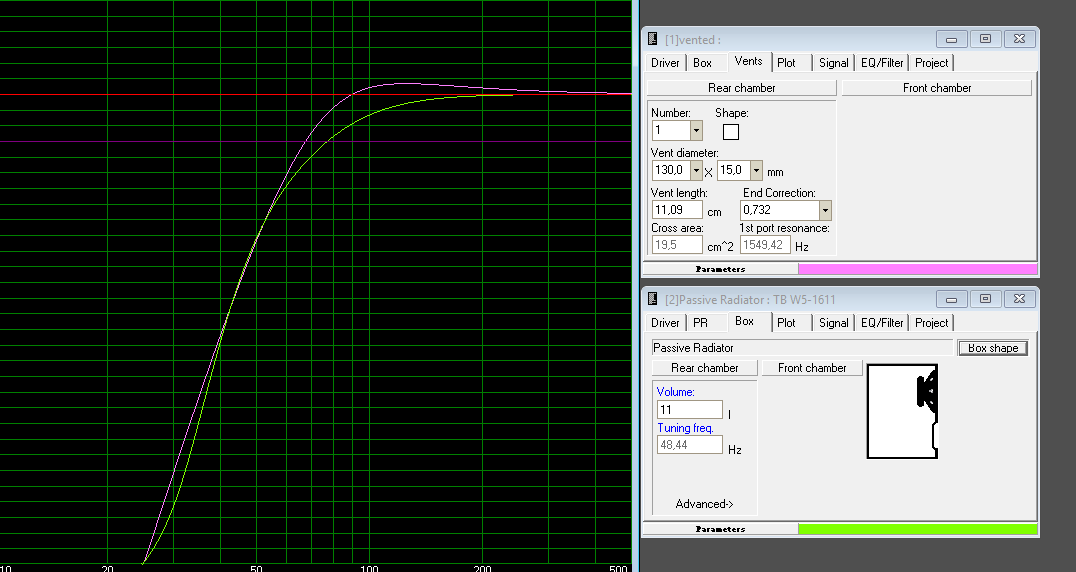

Andere vraag...
Is het een idee om met passive radiators te gaan werken ipv een poort ? Hoe zit dat met FR speakers ?
Ok, op http://www.mh-audio.nl/PassiveRadiator.asp lees ik het volgende:
Now, we need to select an appropriately-sized passive radiator. ALWAYS use a passive radiator that is larger in diameter than the active driver, as the displacement of the passive radiator usually has to be 1.5 to 2 times that of the driver.
Dat maakt in het geval van de 1911SAF Sd 94cm2 x 1.5 = een minimum Sd van 141cm2 voor de Pr.
dat is idd een goede richtlijn. bij een breedbander als actieve driver zou je mss nog wel weg kunnen komen met een van de zelfde maat omdat de uitslag (Xmax) van een breedbander vrij beperkt is.
Dank voor de aanvulling, een 5" PR is helaas lastig te vinden (los van de peerless 5,25" waarvan het me door de vorm lastig lijkt om achter te monteren) Sowieso eerst die testkast maar eens aande gang krijgen.
Vwb het bordje, er is een nieuwe onderweg onder een coulance regeling, netjes opgelost

Heel goed idee. Ik gebruik één Dayton Audio SD 175-PR op 2 stuks 3" ND91 midwoofers in ca. 4 liter. Ze bereiken ongeveer gelijk hun maximale uitslag.Nooby schreef:Andere vraag...
Ok, ik ga daar ook mee aan het modelleren.wouter schreef:Heel goed idee. Ik gebruik één Dayton Audio SD 175-PR op 2 stuks 3" ND91 midwoofers in ca. 4 liter. Ze bereiken ongeveer gelijk hun maximale uitslag.Nooby schreef:Andere vraag...
Voordelen van een PR zijn minder/geenongewenste bijgeluiden, zijn er specifieke nadelen of andere voordelen ?
Als ik PR en gepoort zo vergelijk heb ik met het gepoorte ontwerp meer output in het laagste gebied, een poort lijkt me dan handiger ?
Dat klopt, een poort is efficienter. Moet je hem wel kwijt kunnen. Ik kreeg te veel poortruis en gepuf.
Duidelijk. De ruimte heb ik wel, luchtsnelheid zit rond de 10 m/swouter schreef:Dat klopt, een poort is efficienter. Moet je hem wel kwijt kunnen. Ik kreeg te veel poortruis en gepuf.

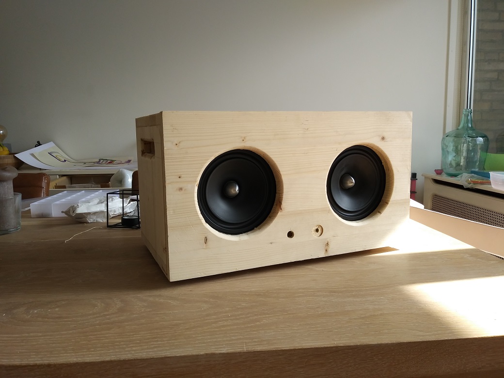

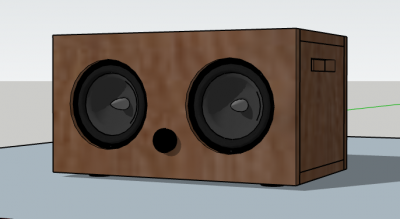

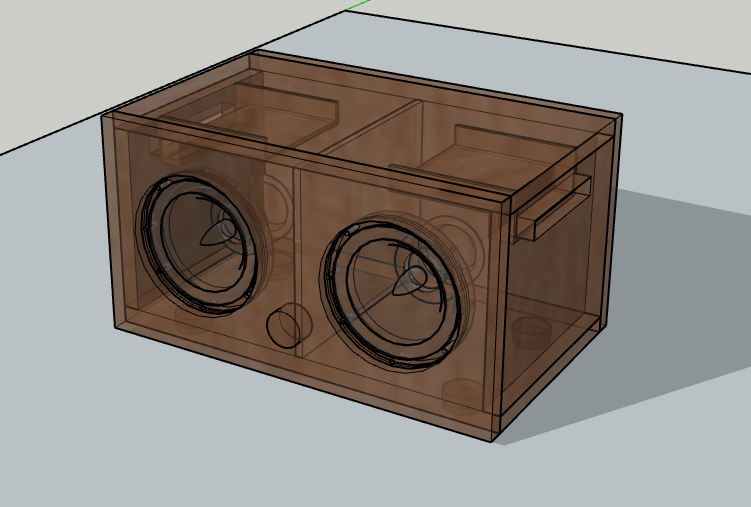

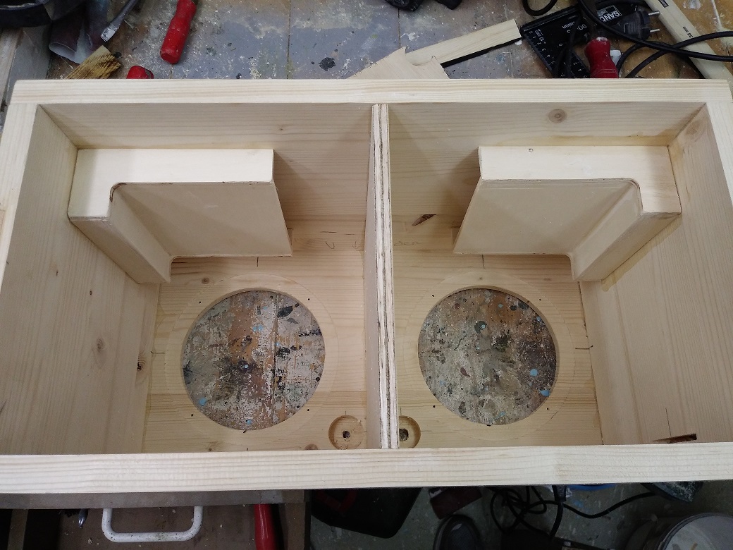

Gisteren nog eens aan de slag gegaan...Henkjan schreef:poort aan de zijkant geeft ook wel een 'cleane' look.
Dit is 10 liter, poort is 2cm hoog en 17.4 cm lang. geeft <10m/s
Volumeknop is nog een discussiepunt, net als waar de aan/uit schakelaar moet komen. De status leds wil ik uit het zicht hebben, ik heb ze in de poort bedacht

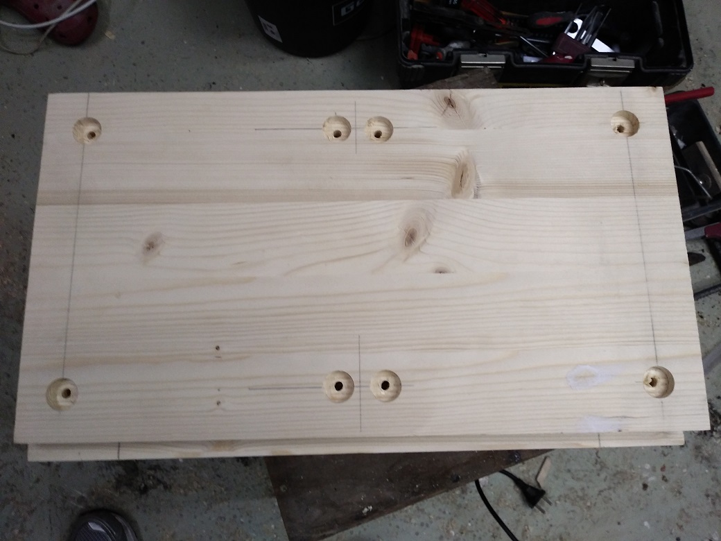

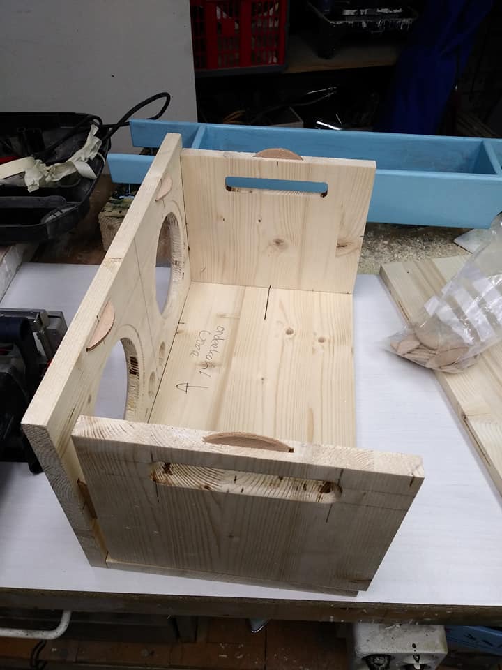

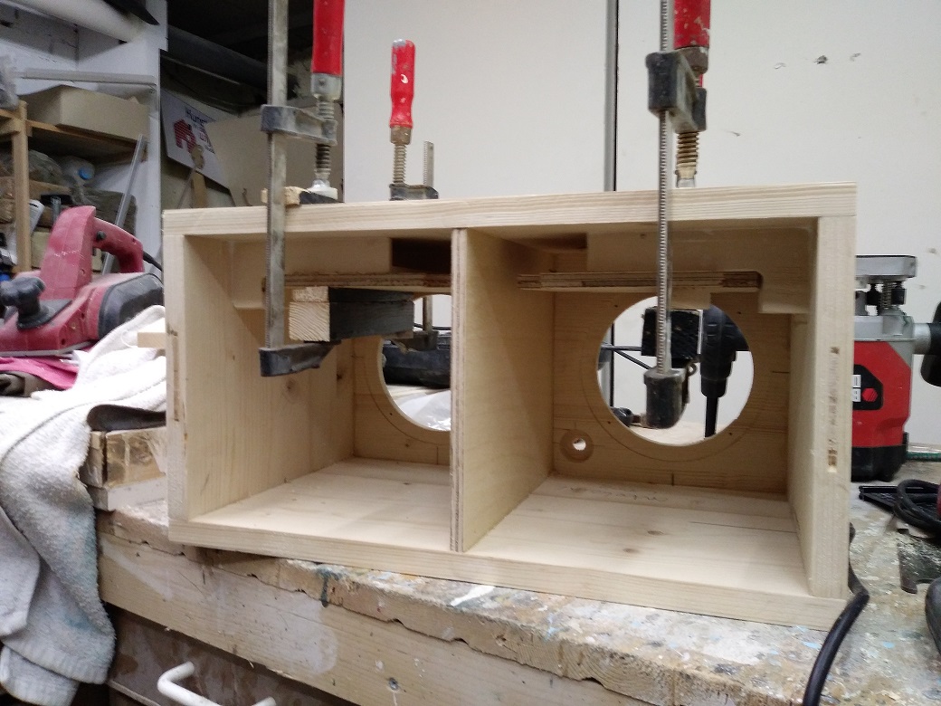

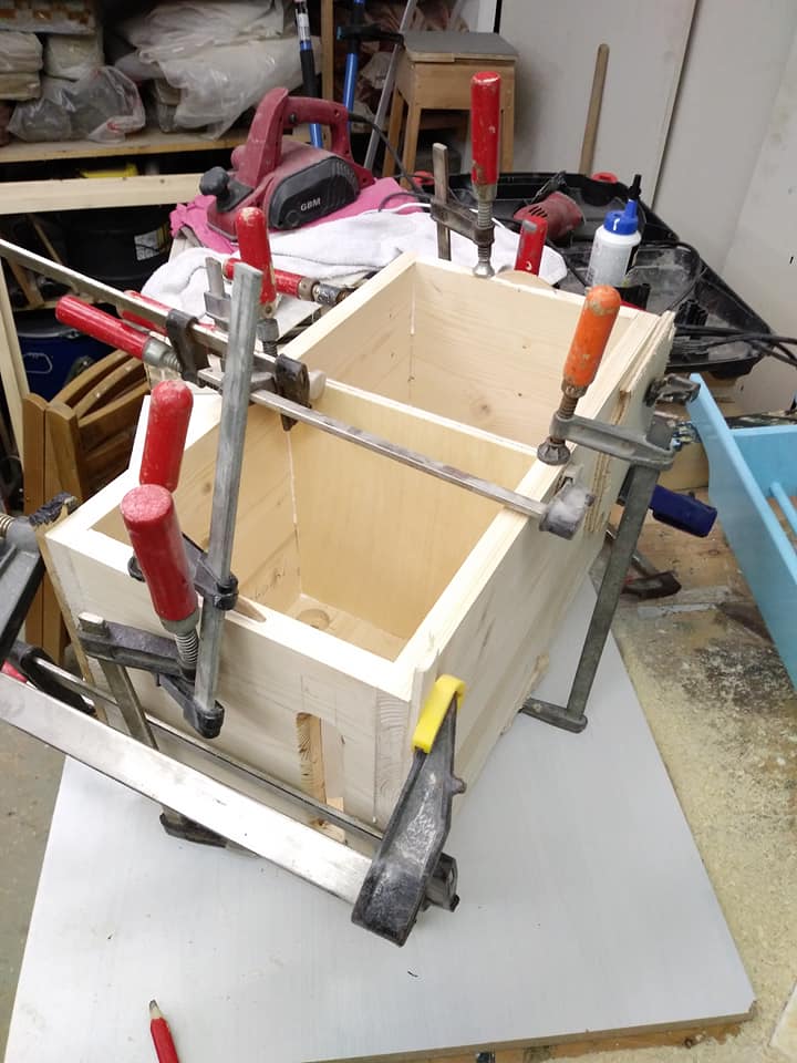

Kastje 2 weken terug in de lijmklemmen gezet, verzinking voor de pootjes en de schakelaars gemaakt.
vanmorgen de poorten er in gelijmd.
Staat nu allemaal bij m'n ouders ivm ruimtegebrek hier (appartement met kleine berging) Als het lijmwerk klaar is kan ik thuis afwerken en hoop ik over een week of 2 toch wel wat geluid er uit te hebben...

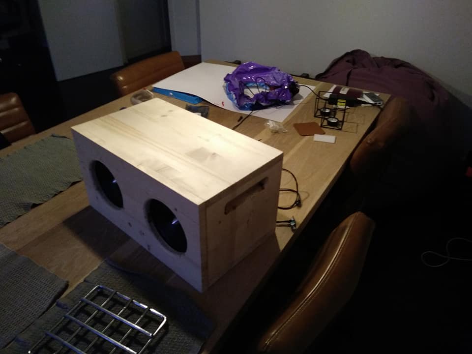

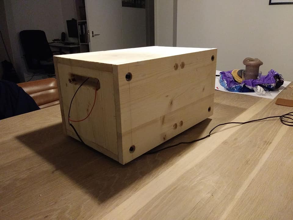

Paar toegevoegdChocomel schreef:Altijd leuk om bouwfoto's te zienHoe klonk de vorige versie?
Eerlijkheid gebied mij te zeggen dat ik die visueel afgekeurd heb en niet eens gebruikt heb, laatste ontwerp vond ik veel leuker. De inhoud is ongeveer een liter minder.

Vandaag weer even wat kunnen doen, gaten voor de bevestiging van de achterkant gemaakt, frame voor die bevestiging er in gelijmd.
Het nieuw ontvangen bordje aangesloten en toen.... NIKS. met geen mogelijkheid geluid uit te krijgen, exact zoals de vorige keer maakt m'n telefoon verbinding, lampjes randen allemaal maar geluid produceren ho maar.
Wederom contact met de Sure. Ik geloof nooit dat ik 2 keer hetzelfde euvel te pakken heb dus ben nogal geneigd te geloven dat ik iets verkeerd doe...
Het bleek toch de voeding te zijn, hij speelt nu prima op een laptop voeding.

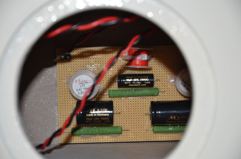

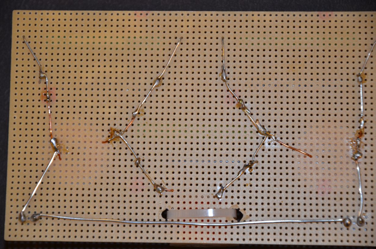

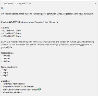

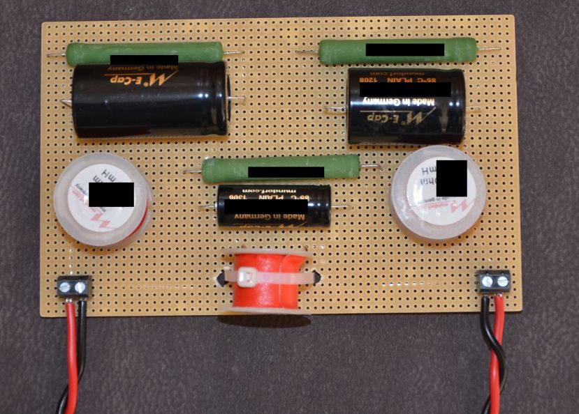

Kennelijk is de W5-1611 in Duitsland gebruikt in de "Sarah" deze is ook een aantal keer nagemaakt.
Topic vind je hier: http://www.hifi-forum.de/viewthread-267-8.html
Ook 10 liter en demping beschrijving er bij, een mat sonofil per speaker. Ook een lijst filter componenten maar geen schema, deze vond ik dan weer ergens anders...
