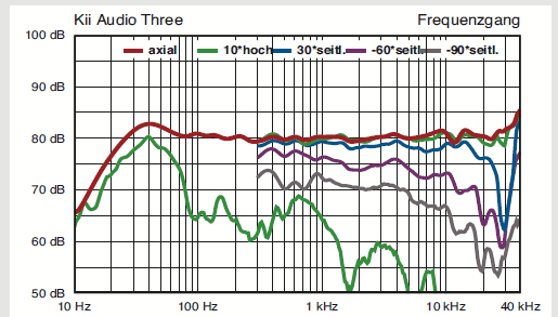

Ik heb even gegoogled en ik vond deze review op de site van Kii: http://kiiaudio.com/phocadownload/AUDIO ... EE_web.pdf
Het lijkt er op dat de Kii wel degelijk vooral in het middengebied richt. Eigenlijk hebben ze de Kii precies naar mijn eigen ideeën ontworpen. Het zit aardig op dezelfde lijn als Auke, Martin en ik destijds met Synergy Acoustics. Ik vind het een zeer aantrekkelijk, woonkamervriendelijk design. De speaker is monopool in het laagste laag, cardioide in het mid en heeft een goede overgang naar de tweeter. Ze hebben bovendien de fase vlak getrokken met een fir-filter; als het kan, waarom niet. Al met al ben ik best wel onder de indruk. Het enige wat ik anders zou doen is de waveguide, die kan beter. Kijkend naar het totale plaatje is dat echter een detail.

Zie de metingen in de review waar ik de link naar heb gedeeld.

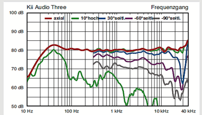

Wat is er precies vaag aan de metingen?
Berichten: 28470
Re: Kii luidsprekers
Nou dit:
Volledig onleesbaar ding. En als ik zo iets zie, doe ik al geen moeite meer.

De groene curve is niet 10 graden omhoog, maar 180 graden, dus achter de speaker. Ik ben benieuwd wat de meetcondities precies zijn.
Berichten: 28470
Ah, je moet echt wel stoned zijn om dat uit de legenda te halen. :lol:
