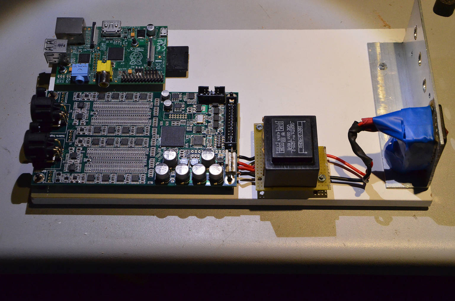

Re: Ladder +++
Meer wat zagen en slijpen van een gaatjes print, wat solderen e.d.
Nu eens zien ho lang het plankje moet worden.
Re: Ladder +++
Nog niet eerder zoveeel fouten gemaakt met het plaatsen op een plankje.
Zit het er op, ben je vergeten die aansluiting voor S/PDIF en I²S e.d. er op te solderen, en de trafo die dan verschuift en de draadjes te stug, enz. Nu nog even zien of die in de RPI word herkend, anders de Ministreamer er tussen.
Het ledje D5 knippert al wel met wat prik er op.

Nu zie je dus de foutjes minder, inmiddels er al wel een I²S aansluiting er op gemaakt, maar ik zie nog geen stabiel groen ledje.
Mogelijk eerst maar eens met een ander programma proberen, mogelijk Volumio, die kan waarschijnlijk direct aansturen.

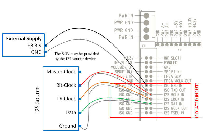

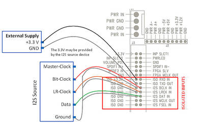

Vergeet je niet de 3.3V van de PI met de dac te verbinden? Anders werkt I2S niet. Pin 1 kun je hiervoor gebruiken.
Re: Ladder +++
AHA.
Dat is wel een hele beste tip, meende dat het niet nodig was, maar nu begrijp ik wat beter waarom men dan spreekt over "isolated".
Alleen gebruik ik dan nog wel de eerste serie met de P5 extra pinnen.
