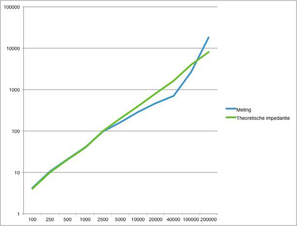

Re: Meting Jantzen C-coils.
RumoH schreef:
Die gaat maar tot 0.74Vrms. Iig niet de beoogde 1V die blijkbaar door een handheld niet wordt gehaald.
Ik zou het daarentegen wel weer heel beroerd vinden wanneer die spoelen bij 0,74V anders meten dan bij 1V. Dan zijn ze m.i. goed voor de kliko. Ik vind het toch al dubieuze spoelen voor AC, met dat kernmateriaal kun je beter statische elektromagneten bouwen.

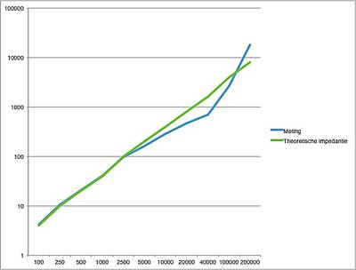

[edit]Voor wat het waard is, als je de reële impedantie uitzet tegen de theorie zie je snel dat er tot 5kHz weinig aan de hand is.
